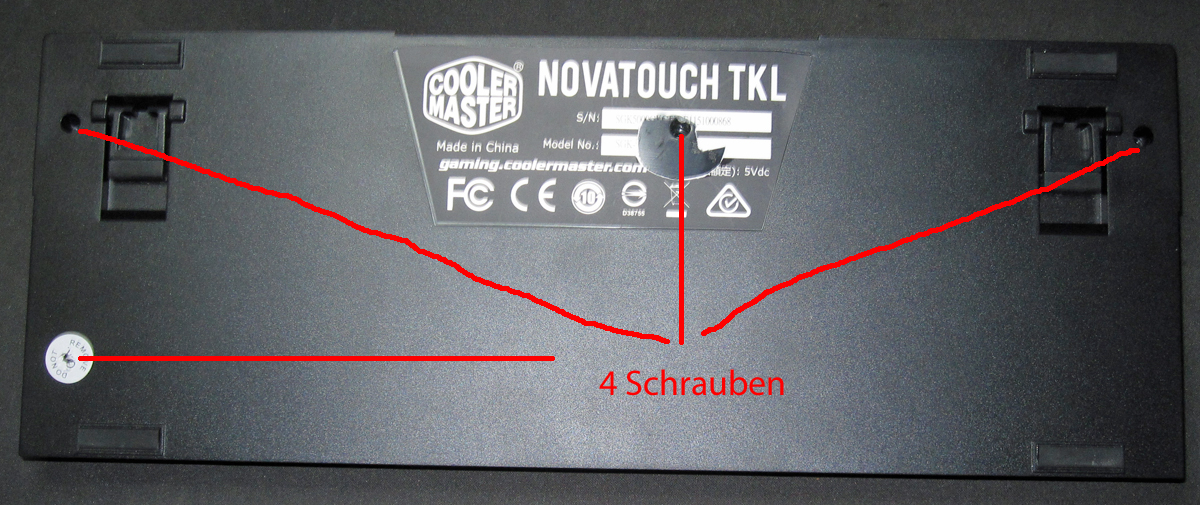

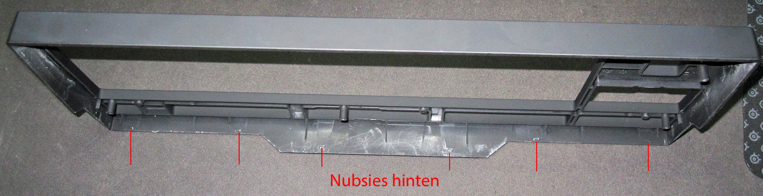

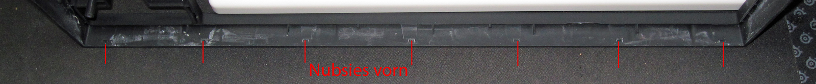

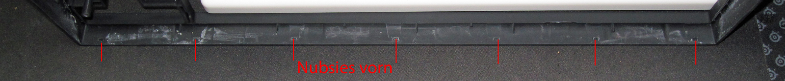

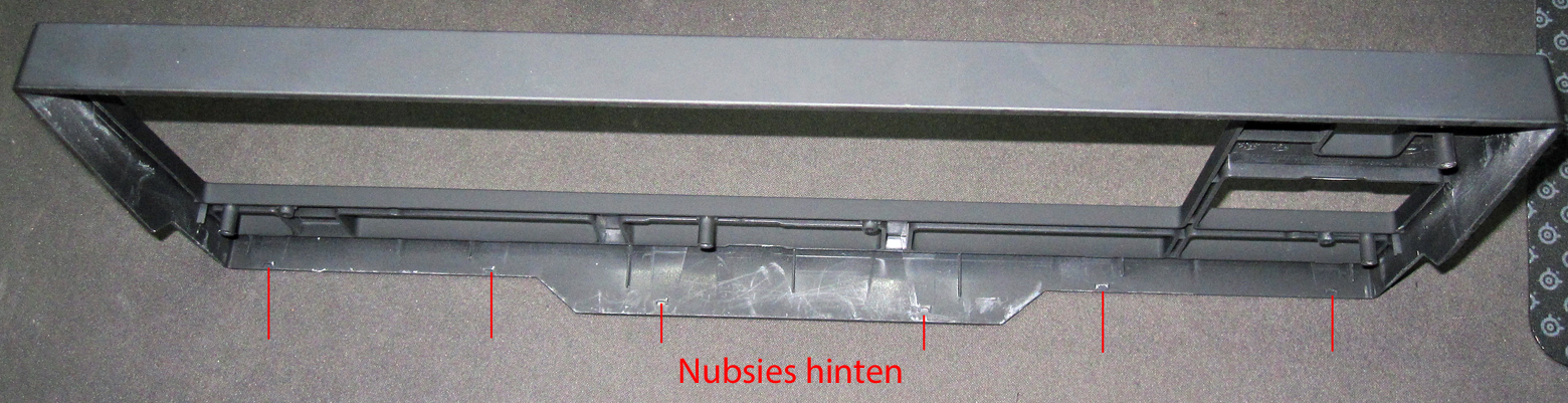

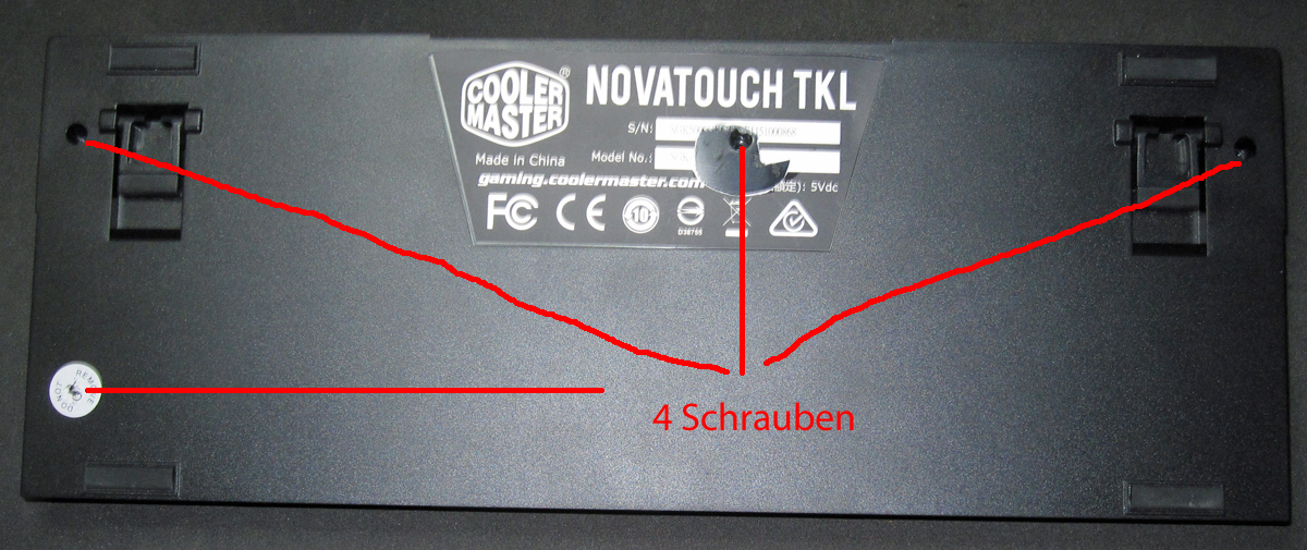

Moin,
gibt 4 Schrauben, 2 versteckt, und oben und unten kleine "Nubsies", die geclippt sind. Am besten mit ner alten Plastikkarte vorsichtig ohne Gewalt öffnen. Der Deckel ist mMn nicht sonderlich stabil.
Nach dem Entfernen der Schrauben ist es Geschmackssache, soweit ich gelesen habe, welches Teil man nach unten oder oben legt zum behutsamen und sinnigen Auseinanderheben/Trennen. Ich bevorzuge es die Unterseite mit den ganzen Schrauben nach unten zu legen, nachdem ich die Schrauben entfernt habe. Musst halt beim Drehen schön zusammendrücken damit es nicht auseinanderfällt.
Unter der F-Row sind noch zwei kleine schwarze Schrauben von oben verschraubt, NumLock und zwischen F1/F2.
Gruß
