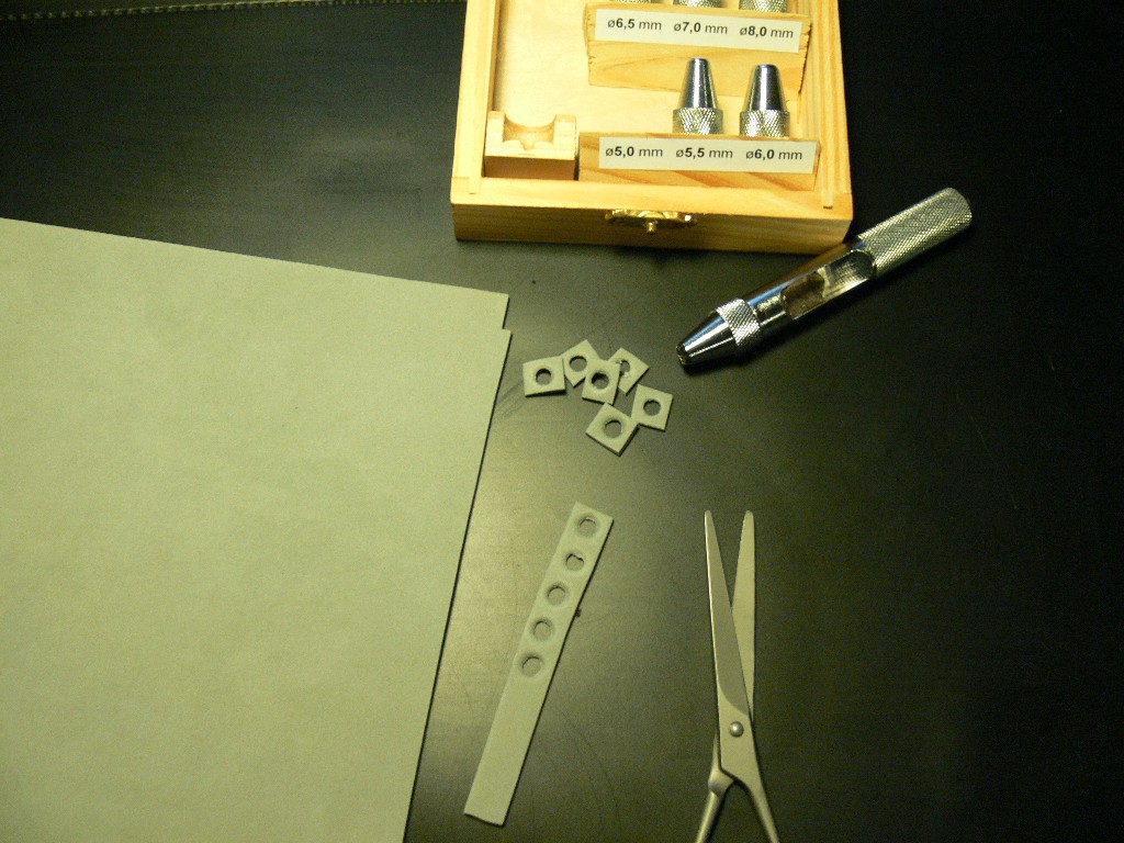

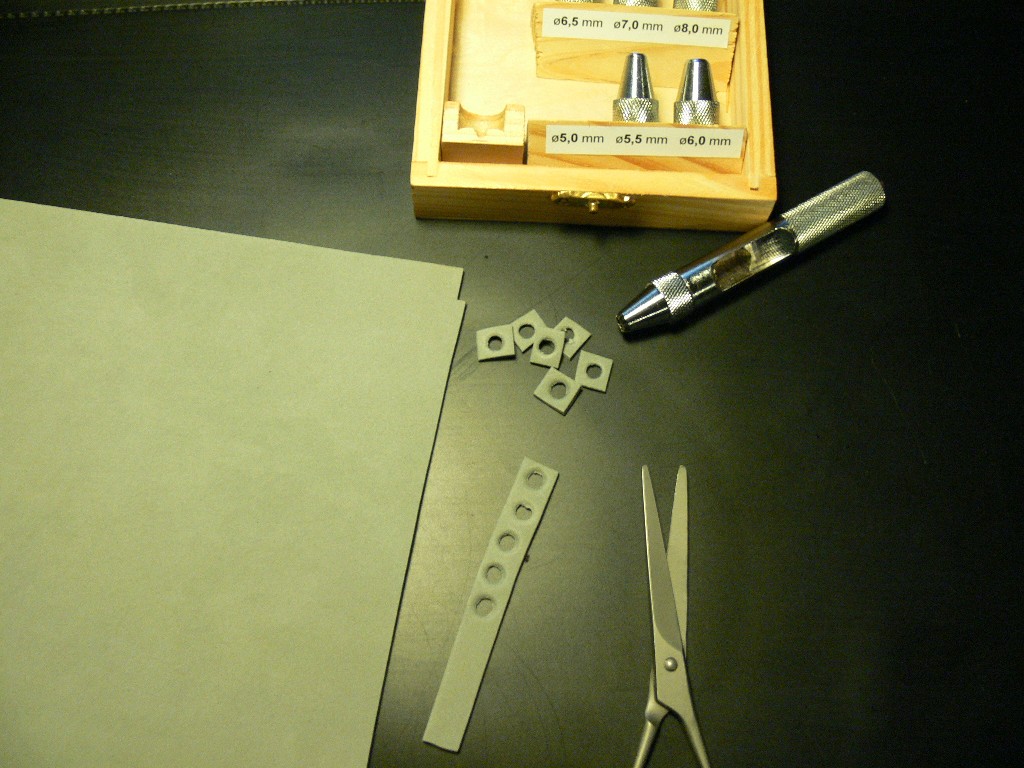

Für "MX-Silencer" geht sogar ein Locher.
Ich weiß noch, als wir vor paar Jahren hier nach einer guten Methode gesucht haben, sowas selbst herzustellen. Mit dem Locher Einmachgummis gelocht oder Moosgummi mit dem Locheisen. Das hat sogar sehr gut funktioniert, war aber auch einfacher als das, was wir jetzt brauchen. Dann gab es aber irgendwann bezahlbare O-Ringe und die Sache war gegessen...

3. Dichtscheiben selber stanzen, etwa wie hier beschrieben

Mein Stanzwerkzeug ist schon in Auftrag gegeben. Fertigstellung ist wohl 2016 KW1. (:
Das Problem gerade ist dass ich seit gerstern Nacht auf der Suche nach geeignetem Material bin. Ich suche eigentlich direkt nach EVA Schaumstoff. Gibt es aber in Deutschlang irgendwie so gut wie gar nicht, vor allem nicht in der Stärke mit 0,5mm. Ein Verkäufer bei ebay liefert leider nicht Deutschland und bei Alibaba warte ich noch auf die Antwort... Aber EVA ist genau das was wir brauchen ich glaub in Deutschland wird es auch gerne einfach Moosgummi genannt...
