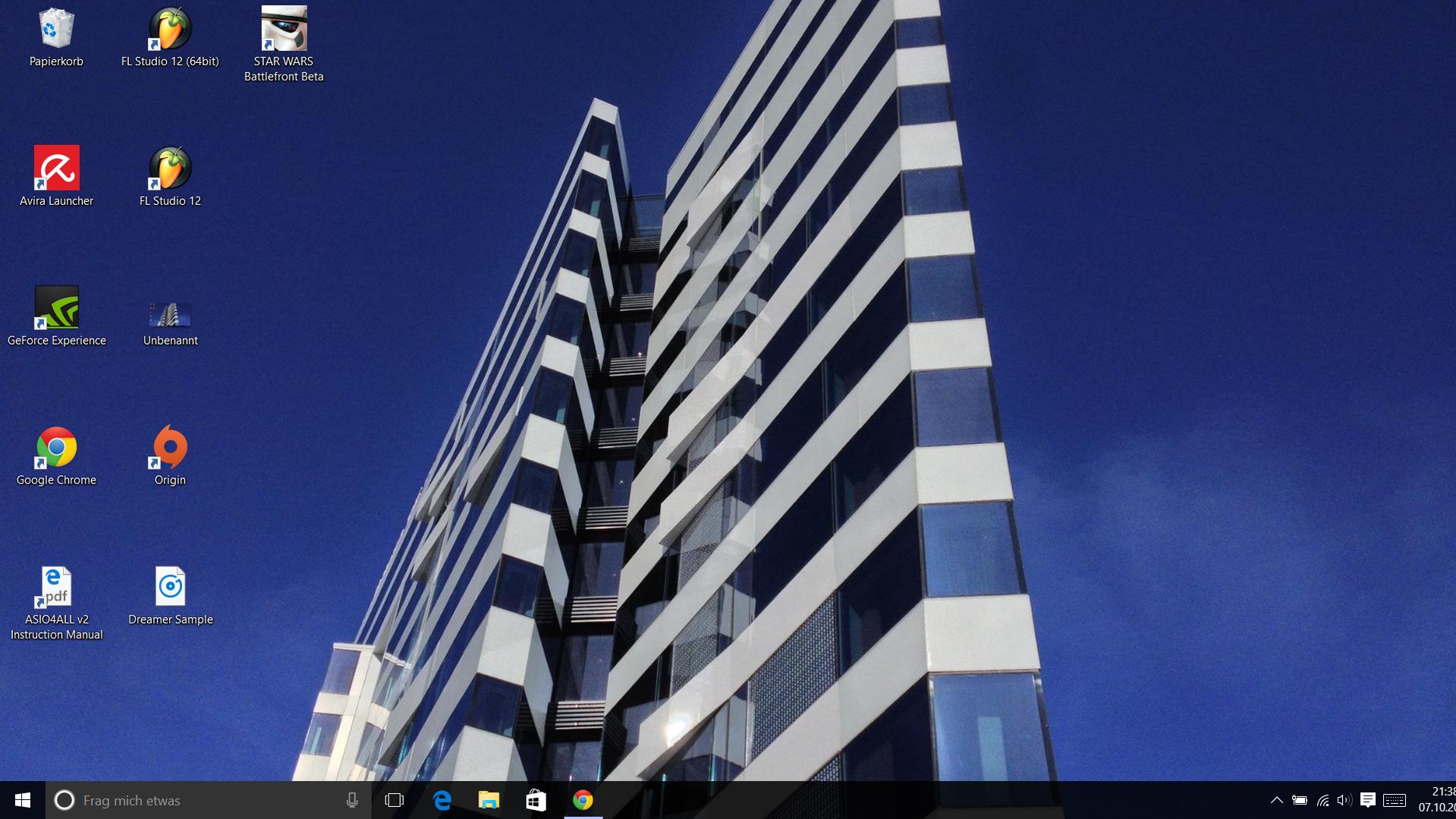

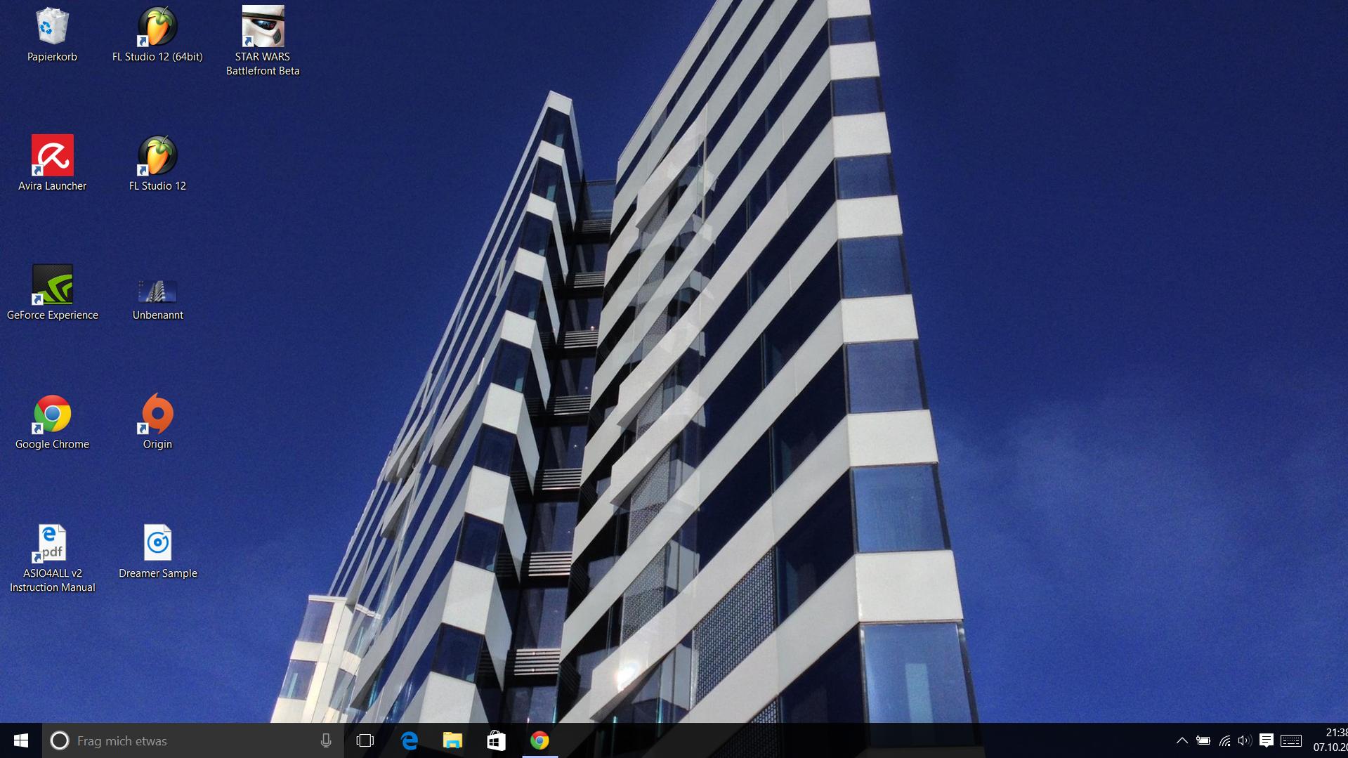

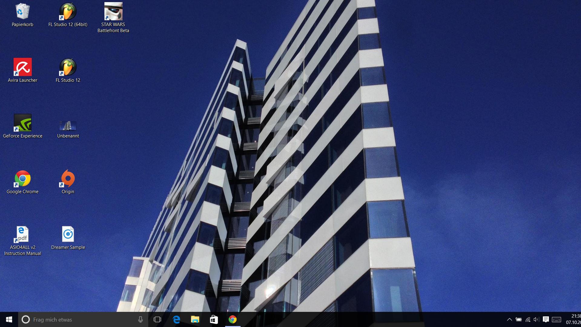

Das gibt es doch nicht!!!
Ich dachte das November Update behebt endlich diesen sau nervigen Fehler, bei dem die Taskleiste falsch skaliert wird
Aber Pustekuchen! Immer noch der selbe nervige Fehler seit Monaten! Hab den nur ich? Bin ich bescheuert?
Bitte helft mir. Ihr müsst mir Feedback geben, ich bin am Rande des Verzweifelns.
Hab den nur ich? Ich hab gemeint, es bei einem Kumpel mit einer Intel HD Graphics auch gesehen zu haben....
Alle Treiber sind natürlich höchstaktuell. Ich lege extrem viel wert auf ein sauberes System. Ich kann mir das also nicht erklären. Es kommt nicht immer vor. nur ab und zu. Aber das reicht schon um einen Perfektionisten wie mich zum Durchdrehen zu bringen.
B
Benji96
Was genau skaliert da falsch? Die sieht auf dem Screenshot genau so aus wie immer.
dampflokfreund
- Okt. 2014
- 465
Benji96 schrieb:Was genau skaliert da falsch? Die sieht auf dem Screenshot genau so aus wie immer.
Sieht man doch. Zeit und Datum unten rechts sind abgehakt. Er mit einem Neustart oder einem Klick auf den Lautsprecherbutton wird es wieder richtig skaliert.
