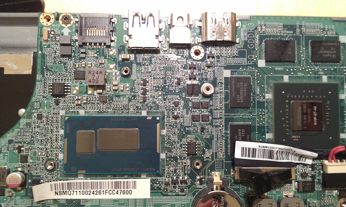

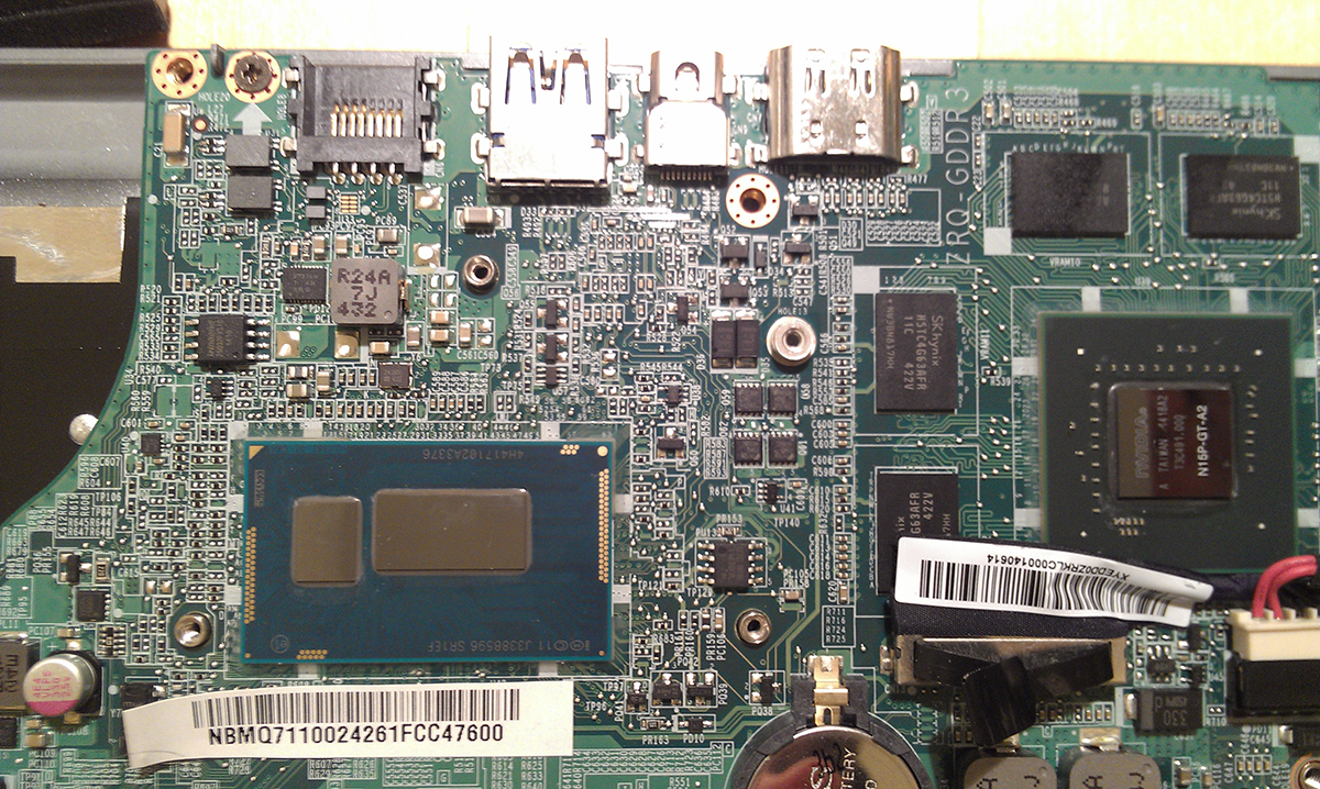

Falls es jemanden interessiert, wie es unter den Lüftungsteilen aussieht :) Hätte ich nicht gedacht, dass der längliche Prozessor die CPU ist und der quadratische die nvidia-GPU. Was mich noch erstaunt ist, dass die zwei Prozessokerne physisch getrennt und unterschiedlich groß sind.
Jedenfalls habe ich gerade Artictic MX-2 draufgemacht. Der Systemstart lief jetzt mehrere Male völlig ohne Lüfter... aber da war die CPU nach kalt. Mittlerweile ist beim Start der Lüfter an (habe also nicht vergessen ihn wieder einzustecken) und ich glaub, dass es genau null gebracht hat ... außer ein bißchen Bastelspaß natürlich :)
Wobei sich das Ganze sehr schwer beurteilen lässt ... die Prozessorauslastung springt ständig zwischen 5 und 25 % hin und her. Wenn überhaupt dann hat es vielleicht 3 - 4 Grad gebracht. Meistens dreht sich alles um die 45 Grad. Wobei er jetzt gerade, nach genau 15 Minuten, den Lüfter komplett abgeschalten hat ... und ich bild mir ein, dass es vorher etwas länger gedauert hat ...
Das sind nicht die Prozessorkerne, was da "getrennt" ist ;)
aja, hab mich nie damit beschäftigt :-)
Dann ist sogar der kleine Chip der Prozessor und der längere Chip sozusagen ein Zusammenschluss verschiedenster anderer Funktionen (PCH: Audio, LAN, VGA, SATA, USB, ...), wo früher eigene Chips (Northbridge, Southbride, ...) verlötet wurden. Damit spart Intel ordentlich Platz, nicht schlecht, und beschleunigt das System.
Quelle
ok, das Längere dürfte doch die CPU sein. Darauf beansprucht die HD4400 Grafik die Hälfte ...
Quelle
