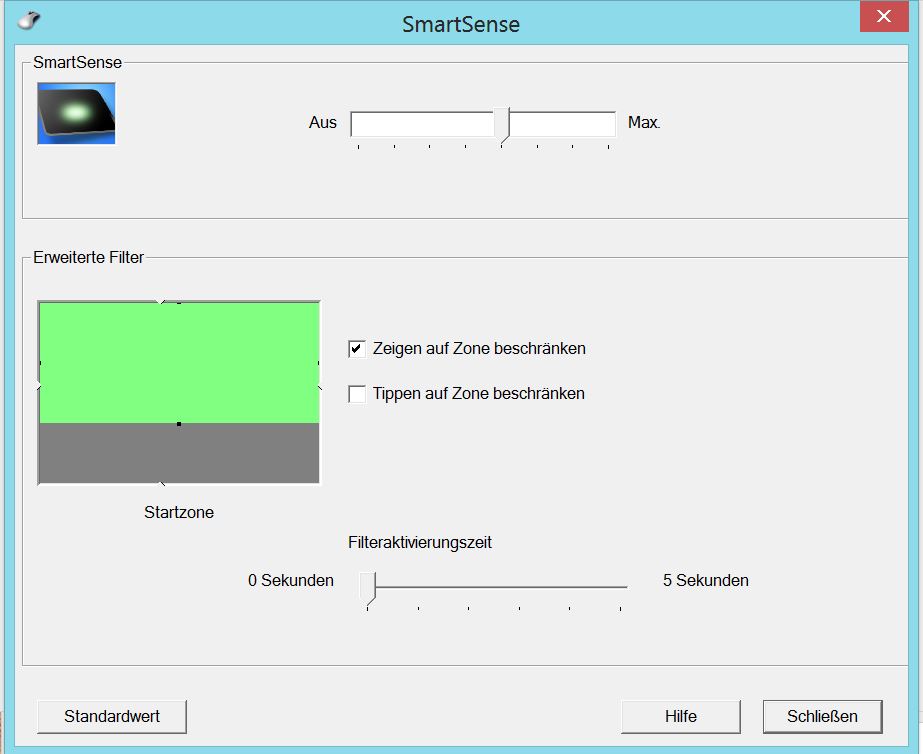

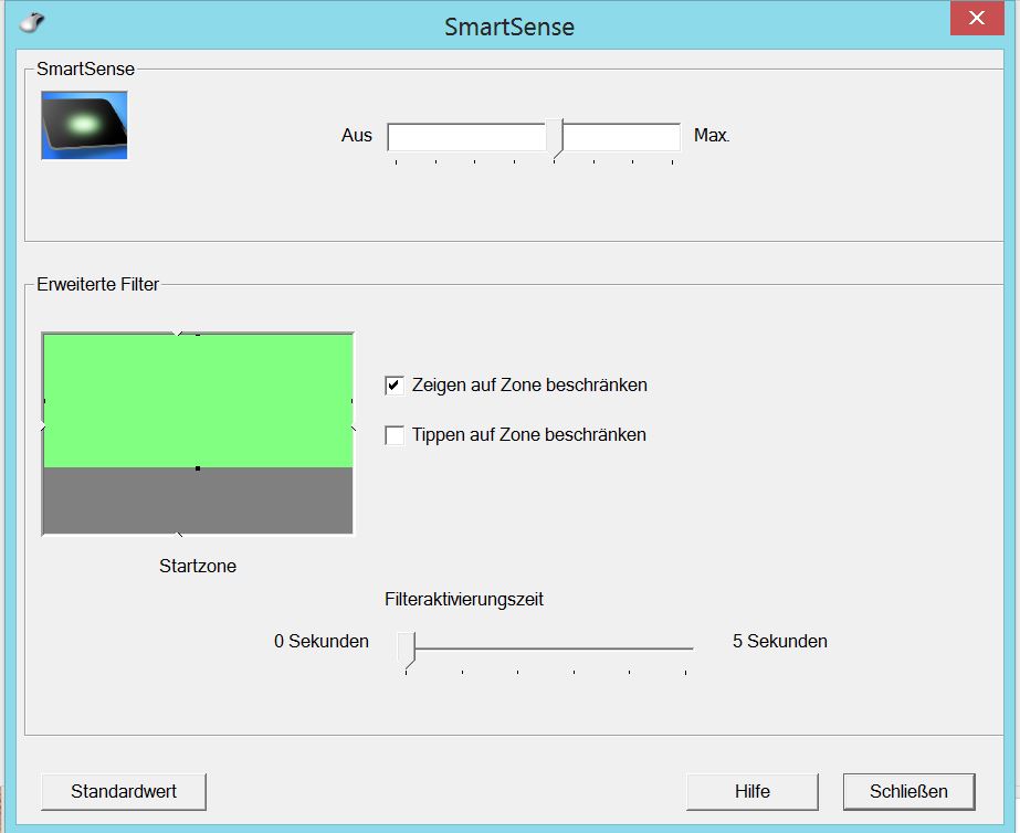

Locky schrieb:
Ein Tip aus dem Forum von Notebookcheck für alle die nach der Erklärung von t!ng noch Probleme mitm Touchpad haben: Man kann das Touchpad so einstellen, damit sich die Maus beim Klick nicht mehr bewegt.
Bei Synaptics nennt sich das SmartSense:
Systemsteuerung -> Maus -> Geräteeinstellungen -> Einstellungen -> Smart Sense -> Haken bei "Zeigen auf Zone Beschränken" und Zeit auf 0 Sek.
Dann noch die Zone (schraffierte Fläche) eingestellt (alles außer die unteren 20%) und schon kann man vernünftig klicken, ohne dass der Mauszeiger sich bewegt. Funktioniert bei mir wunderbar.
Bei Elantech heißts Smart Area.
Quelle: http://www.notebookchat.com/index.php/topic,41996.msg219551.html#msg219551
Was leider noch nicht funktioniert ist der Klick mit 2 Fingern (für rechten Mausklick). In einigen wenigen Fällen hats geklappt. Aber meistens macht das Pad einen Linksklick. Hat da noch jemand einen Tip, was ich einstellen muss? :rolleyes:
Bei mir bewegt sich die Maus immer noch beim Klicken.... klicke auf dem Touchpad immer in der unteren linken Ecke mit meinem linken Zeigefinger und mit meinem rechten Zeigefinger bewege ich die Maus.... Hier mal ein Screenshot meiner Einstellungen:
Habe ich was falsch gemacht? Bringt es was, einen aktuellen Synaptics Treiber zu installieren?
