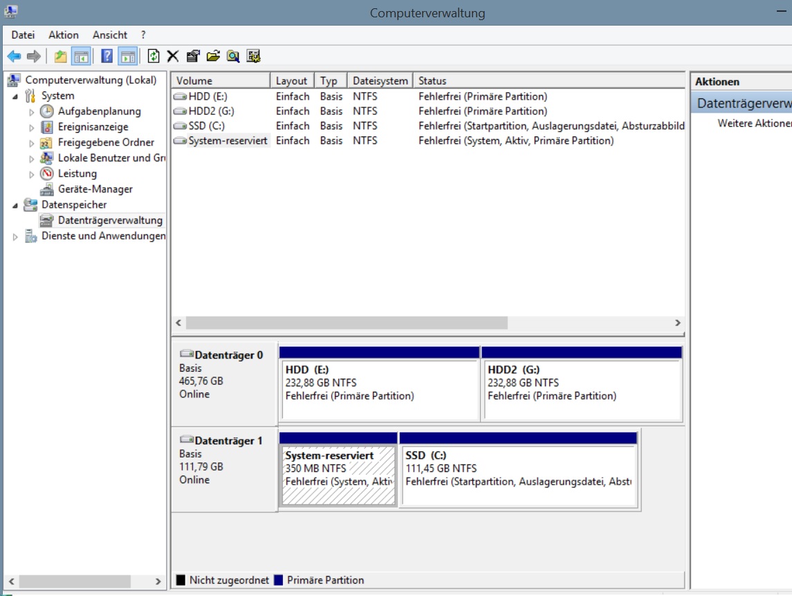

Also win8 ist echt nicht mein freund.
Da ich windows auf der ssd installiert habe, hatte ich auf der hdd noch einige partitionen, unter anderem so kleine 100mb partitionen...
Dachte mir also ich lösche mal alle mit einem partitionsprogramm und mache mir einfach zwei große 250gb partitionen. Tja gesagt getan - neu gestartet - windows bootet nicht mehr.
Hab dann rausgefunden, dass win8 wohl automatisch irgend einen boot kram auf hdd0 installiert - welche bei mir natürlich nicht die ssd ist.
Wenn ich im bios nun auf legacy eingestellt boote, komm ich normal ins windows und alles funktioniert. Habe ich dadurch irgendwelche nachteile? Kann ich diesen uefi kram wieder herstellen?
Soviel murks hatte ich echt seit xp nicht mehr
so siehts jetzt aus
Deine EFI-Systempartition von 100MB sind jetzt wohl weg ;)
Hat Windows wohl bei der Installation schon auf die vorhandene EFI-Systempartition auf der HDD installiert und keine neue erstellt :D
Deshalb ist es immer ratsam bei einer SSD-Installation alle anderen HDD's und SSD's abzustecken ;)
Ob man die EFI-Systempartition auf der SSD wiederherstellen kann, weiß ich jetzt leider nicht.
