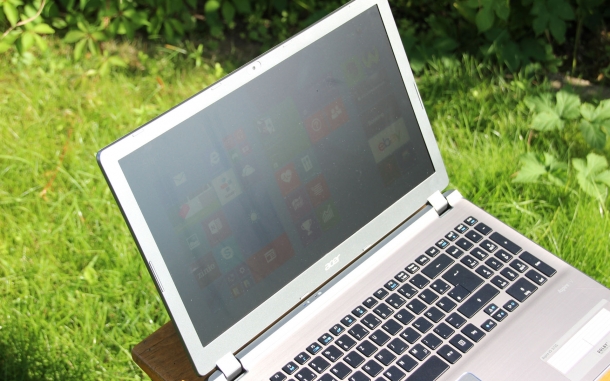

Wirkt das Display draußen generell so blass oder nur bei direkter Sonneneinstrahlung ? acer-aspire-v5-573g-54218g1taii_8.jpg

Ich habe das Notebook nicht, aber aus der Erfahrung heraus wird es bei direkter Sonneneinstrahlung und allgemein sehr starker Umgebungsbeleuchtung (zum Beispiel Reflektion durch weiße Hauswand) zu solchen Bildern kommen. Ansonsten sind die 300 cd/m2 und der relativ hohe Kontrast durchaus gut für Außeneinsätze geeignet.
Und hier gibt es doch einen zweiten Eindruck aus dem Testbericht, der dir ziemlich gut zeigt, wie es in der Realität aussehen würde.
