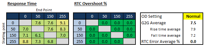

Performance ist vom X34 x mal besser als die der AU Optronics AH-VA 144 Hz Panel. Besonders 21:9 und keine Pixelfehler, Einschlüsse und kaum BLB. Ich kann nun auch endlich Filme ohne Rand schauen. Einfach top. Die Farben sind auch leicht besser. Habe den Monitor noch nicht kalibriert, da ich ihn eh nicht behalten kann, dank diesem Gefiepe. Deswegen kann ich nicht sagen was man hier rausholen kann.
Und auch Gamen macht mehr Spaß wirkt irgendwie flüssiger. Ist komisch bei einer Differenz von 44 Hz, ist aber so. Ich hatte schon immer das Gefühl, dass das AU Optronics Panel total überzüchtet ist.
Meine auch dass der X34 bei 100 Hz gar keinen Overshoot hat.
Das sagt auch tft central. Es ist einfach ein super Monitor. Nur dieses Spulenfiepen suckt extrem. Es ist echt zum heulen, dass es an diesen paar billigen Spulen, welche 1-2 Euro an Herstellungskosten eingespart haben, scheitern kann.
