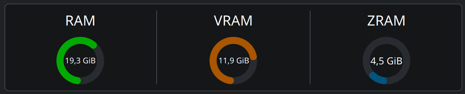

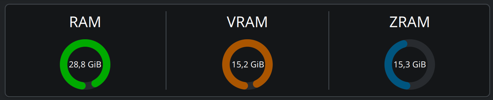

Flux 2 Klein 9B + Qwent 3 4B + AE habe ich mal kurz angeworfen:
ZRAM = so eine Art Auslagerungsdatei
Noch läuft es, aber ich erwarte, dass es mangels Speicher abstürzt. Bei der Performance ist das Ganze aber eh nicht praktikabel.![]()

Flux 9B läuft auch, aber die Kombination mit Qwent für die Prompt-Verabreitung und das extra VAE-Model dazu, weil beides nicht im Checkpoint-Modell enthalten ist, ist einfach zu viel.MuhSagtDieKuh schrieb:Was ist denn die Performance? Vom Speicher sollte das locker gehen und die Flux 2 klein 9b FP8 non-base sollte schnell sein
Die Performance ist unterirdisch, weil er permanent die Daten zwischen VRAM, RAM und Auslagerungsdatei hin- und herschiebt.

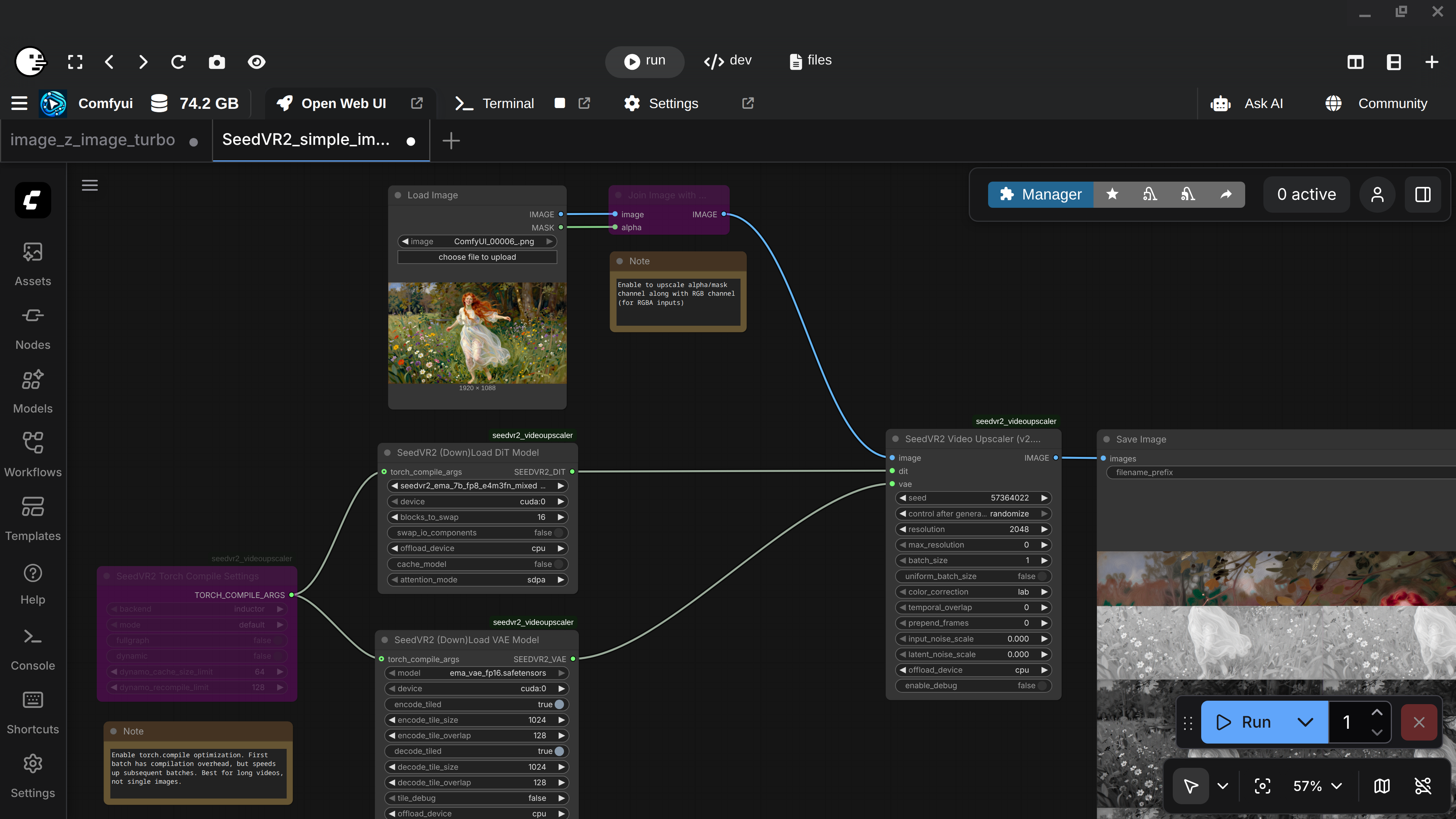

https://freeimage.host/i/q3pgvxRKrik schrieb:Jepp und das macht gute Bilder. Und es ist schnell genug, dass ich direkt mit einem größeren Anfangsbild anfangen kann. Ich bräuchte jetzt "nur" noch einen 2x Upscaler, aber das scheint es nicht direkt zu geben.
mit SeedVR2 7B FP8 Mixed
Wenn Dir das gefällt, ein angepasster Workflow ist im Anhang. Hat mit diesen Setttings bei mir für den 2x upscale deines Bildes 12,6GB VRAM und 24 SYS RAM gebraucht, also auch im Rahmen. Template sollte auch in comfyui sein. Wer viel VRAM hat, kann auch die bf16 Variante probieren bzw. block swap deaktivieren usw.
Settings kann man noch tweaken für höhere Auflösungen, bessere Geschwindigkeit usw. z.B. bei Block Swap Anpassungen machen oder Attention (je nachdem was unterstützt ist) sowie Compile Settings.
Dokumentation z.B. hier unter usage.

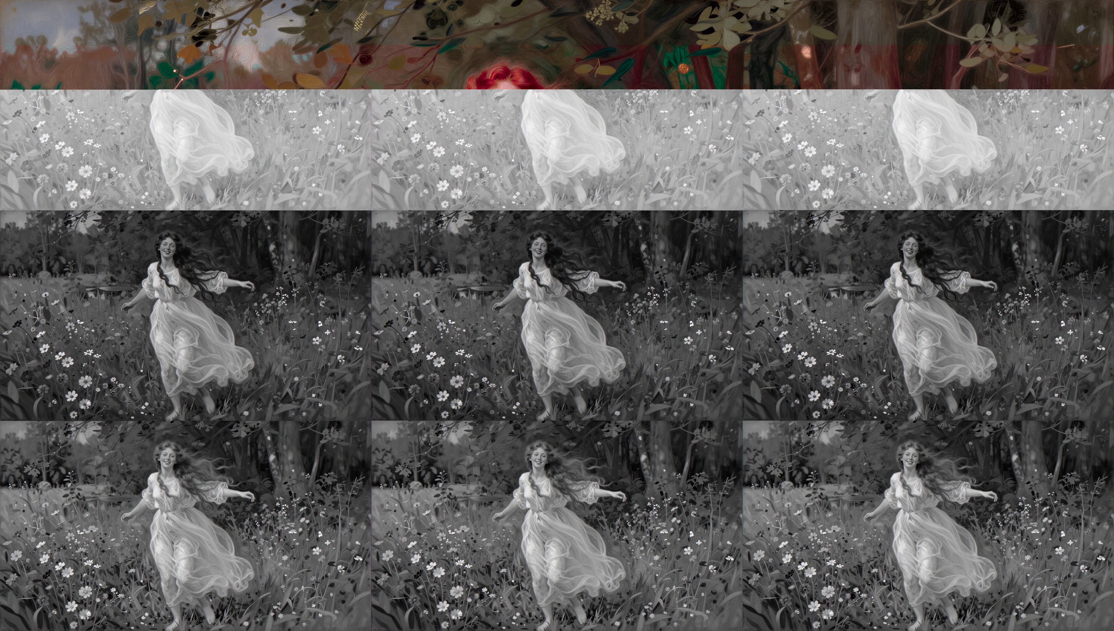

Irgendwas geht da schief.MechanimaL schrieb:ein angepasster Workflow ist im Anhang
Aus das
Keine Ahnung, was hier schief läuft. Ich habe keine Einstellungen geändert.

Hey, ich tippe es geht irgendwas mit dem tiling Prozess bzw. beim Zusammensetzen am Ende schief. Du kannst natürlich mal versuchen tiled encoding/decoding zu deaktivieren, um dieses als Fehler festzunageln oder auszuschließen (dafür evtl. höhere BlockSwap und kleinere Zielauflösung, damits läuft).
Bei der letzten Node mal uniform batch size auf true setzen, könnte auch helfen.
"enable_debug" auf true sollte genauere Logs ausgeben.
(Ansonsten schauen, dass alles aktuell ist bzgl. ROCm und Comfy, aber hast Du ja wsl schon.)

https://github.com/numz/ComfyUI-SeedVR2_VideoUpscaler/issues/514
Das sieht aus, wie Dein Fehler @Krik also probier mal color correction zu deaktivieren oder eine andere Variante als "lab" auszuwählen.

@MechanimaL
Das hat den Fehler beseitigt. 👍
Es neigt trotzdem gelegentlich zu merkwürdigen Fehlern. Z. B. meckert es ab und zu, dass der VRAM voll wäre, dabei stimmt das gar nicht. Egal, es läuft die meiste Zeit und bringt ein gutes Ergebnis.
