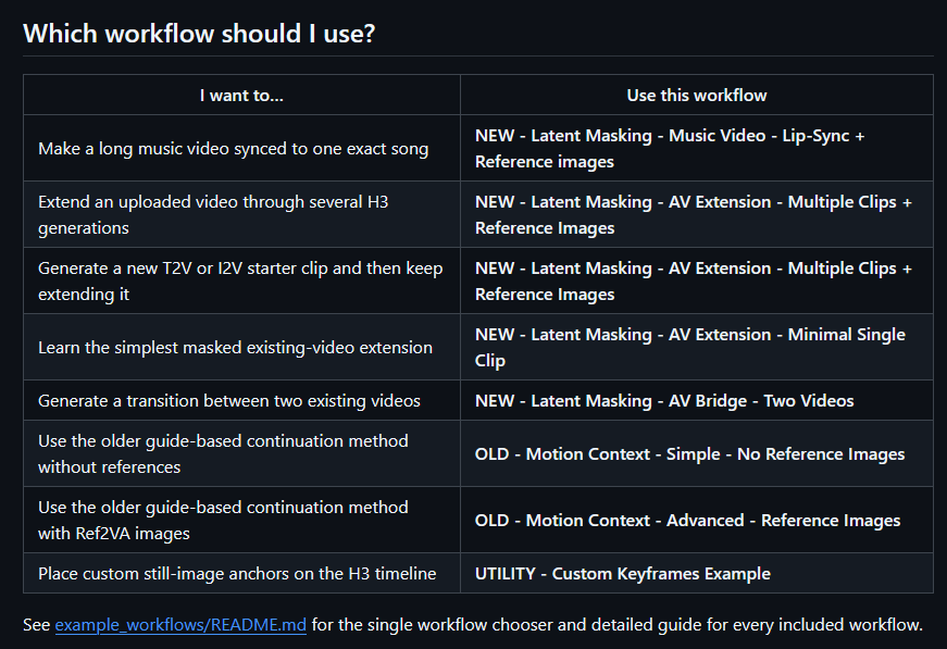

Diese Dinge sind mitten in der Entwicklung ^^ Ich würde an Deiner Stelle auch ein Konzept verfolgen, das 3-5 sek maximale Clips erstellt und diese zusammenfügt, das dauert sonst viel zu lange und wenn es ja mal funktioniert, ist das eh besser, wenn Du dann auch noch über einzelne Teile Kontrolle hast. Da würde ich mal schauen, bei dem, wie gesagt und auch interessant (ebenfalls im Aufbau): https://github.com/ethanfel/ComfyUI-MiniMaxH3-Contex-Loop

https://github.com/ethanfel/ComfyUI-MiniMaxH3-Contex-Loop (damit würde ich starten, zeigt auch an, welchen WF für welchen Zweck man probieren sollte). Der Discord Thread zu diesem Tool ist hier zu finden. (Werde das im Laufe des WE auch mal testen ^^ ).Anhang anzeigen 1753431
Das wäre jetzt eine weitere Baustelle die ich nicht zusätzlich eröffnen möchte. Heute bin ich erstmal an dem einfachen Easy Workflow dran!
Viellecht sehe ich mir das später irgendwann mal an! Das meinte ich mit Kaninchenbau. Man verliert sich sehr schnell darin.

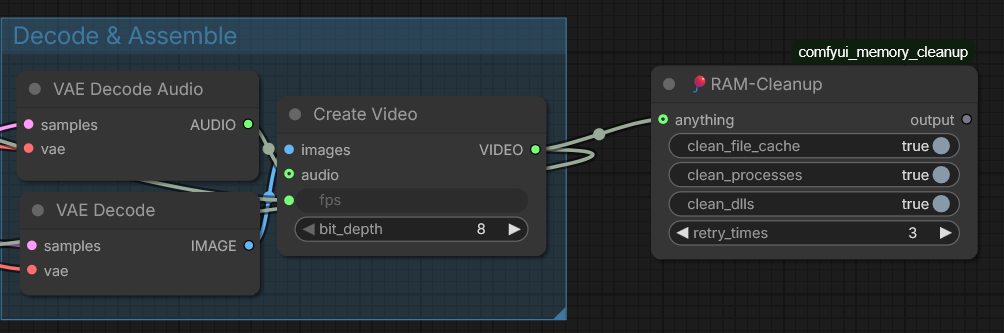

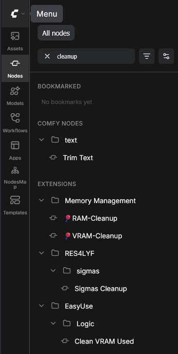

Allerdings muss ich vielleicht mal die Node aus deinem Bild ausprobieren. Nutzte bisher zwei Nodes Cleanup VRAM und Clear Cache. Die bringen bei Krea2edit nichts, jedenfalls nicht in meinem Setup.
Da ich ein Workflow von einem Anderen runtergeladen habe, bei dem das Problem besonders sichtbar wird, hat eben bereits die Cleanup Nodes enthalten, vielleicht funktioniert es unter anderen Bedingungen ja. Für KI nehme ich hier ja einen etwas unüblichen Weg, so ohne Nvidia.

Die all in one node habe ich schon mal gesehen und kurz drüber nachgedacht... hast Du die mal getestet? Grad die Preview Funktion fände ich praktisch... aber selber noch nicht geguckt.
