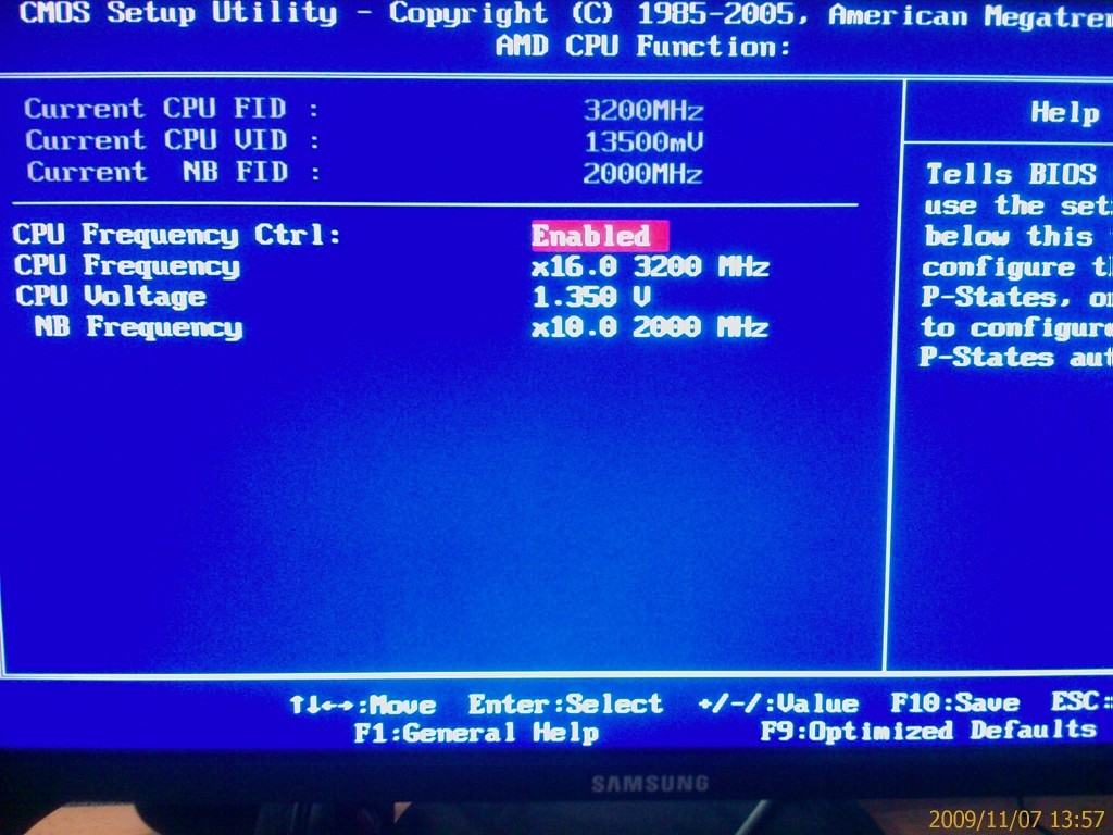

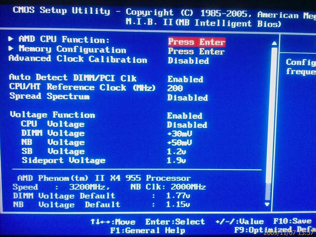

Moin,
bin grad mit meinem Latein am Ende, was das Übertakten eines 955BE angeht:
AMD Phenom II X4 955BE
ECS A790GXM-A mit aktuellem BIOS
Corsair 650W
Rest siehe Sig.
Standardeinstellungen der einzelnen Komponenten funktioniert problemlos, aber sobald ich CPU Frequency Crtl unter AMD CPU Function aktiviere (selbst mit Standardeinstellungen) startet der PC nicht mehr, d.h. nachdem ich die Settings im BIOS übernehme startet der PC nicht und der Bildschirm bleibt schwarz - das lässt sich dann nur durch ein BIOS Reset wieder in Ordnung bringen...
Hat jemand ne Idee, wo das Problem liegen könnte?
Gruß
Christian

Mit CPUVoltage lässt sich nur die Spannung erhöhen d.h. disabled bedeutet standard. Habe aber die Spannung aber auch schon bis auf 1,44V angehoben, ohne Erfolg.
Die Spannung des Speichers liegt schon leicht über Standard, bei default Timings und Takt.
Momentan läuft die CPU jetzt mit 3,6GHz (225*16) und entsprechenden Settings, ohne die CPU Frequency Crtl Funktion kann ich aber weder Multi, noch NB-Takt anpassen, somit ist dann bei 3,6GHz über Referenz auch schon fast Schluss...
Außerdem ist das ja auch nicht unbedingt Sinn und Zweck, bei nem freien Multi, ausschließlich über Referenz zu takten, zumindest hab ich mir das so nicht gedacht.

Genau so siehts aus.
ACC bringt keine Veränderung, auch sämtliche anderen BIOS Einstellungen haben keinen Einfluss (zumindest sieht es danach aus).
Ich kann, wenn die Einstellung aktiviert ist alle Punkte, wie auf dem Screen zu sehen, verändern (default ist 4*200, 1.55V und 4*200). Verlasse ich nach dem Speichern das BIOS, dann verschwindet der schwarze Bildschrim weder durch Neustarts, noch durch warten. Nur ein CMOS Reset biegt alles wieder gerade.
Eine Mail an ECS habe ich schon am Samstag geschrieben, aber wegen des Zeitunterschieds bekam ich noch keine Antwort.
An der Übertaktbarkeit selbst liegt es nicht, denn die CPU läuft über AoD prime- und gamestable bei 3,8GHz...
Naja, ich werd erstmal die Mail von ECS abwarten; im schlimmsten Fall muss ich dann eben alles per AoD/K10stat und co einstellen.
EDIT: Eben Antwort von ECS bekommen:
We have verified this question,and we will fix this problem ASAP.please use attached bios,since we found it is ok with attached bios.
Also ist wohl warten angesagt... schade.
