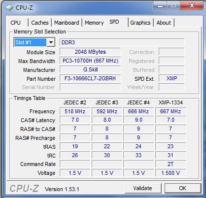

Was auch etwas komisch ist: Ich hatte gestern mal alle veränderten Werte im BIOS zurückgestellt und der RAM- Multi hatte sich beim Einstellen auf [Auto] immer auf 6,66 (1333MHz) eingestellt.
Seit gestern geht er immer auf 5,33 bei [Auto] (1066MHz); obwohl man nach wie vor auf 6,66 einstellen kann (hab ich auch im Moment). Woran könnte das liegen?

Komisch bei Auto geht es bei dem UD3 normal immer auf 1066MHz Speichertakt, hat evtl. was mit einer anderen Einstellung zu tun die du mal vorgenommen hast, sonst fällt mir da gerade nix drauf ein.
Dass heißt, die 1066er Einstellung (5,33) wäre normal und die 1333er (6,66) nicht? Dass einzige was ich an anderweitigen Einstellungen vorgenommen habe, wäre dass ich C&Q deaktiviert hab und die Latenzen des RAMs (vllt liegts daran).
Erst waren sie auf CL9 (als ich die RAMs gekauft hab), dann hab ich sie auf CL7 gestellt, dann bei steigendem RAM-Takt nochmal auf CL9, jez wieder auf CL7....
ja, die aktuellen CL7-Latenzen entsprechen nicht ganz genau den vorherigen. Vllt stellt er bei [Auto] auf 5,33, weil die tRAS und tRC näher bei der JEDEC#2- Konfiguration sind wie bei XMP-1334?? Alles nur Spekulation, habe davon nicht so viel Ahnung

Das XMP-Profil geht sowieso nur bei Intel sollte mit dem auch nix zu tun haben, hängt vermutlich einfach mit den umgestellten Latenzen zusammen, wie das Board sich je nach Einstellung verhält weiß ich jetzt nicht, hatte mit dem noch nie so viel gespielt da es nicht nötig war ^^
alles klar, aber die 1066 scheinen ja dann "normaler" zu sein wie die 1333 bei [Auto], also werd ich des jez einfach mal so hinnehmen :)
