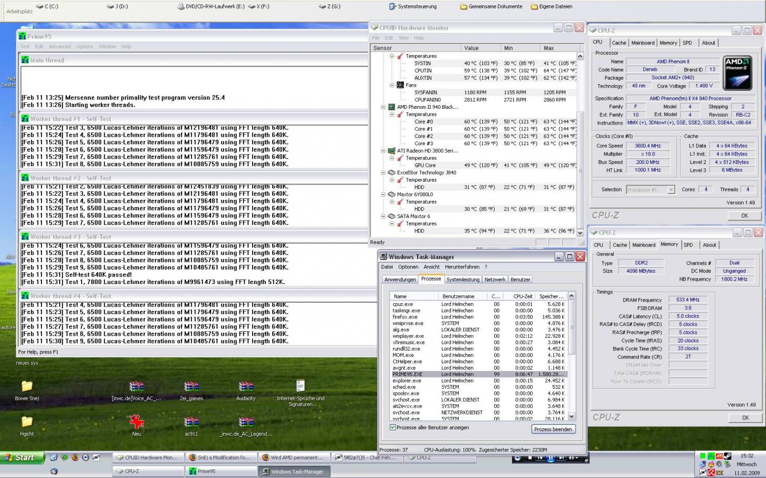

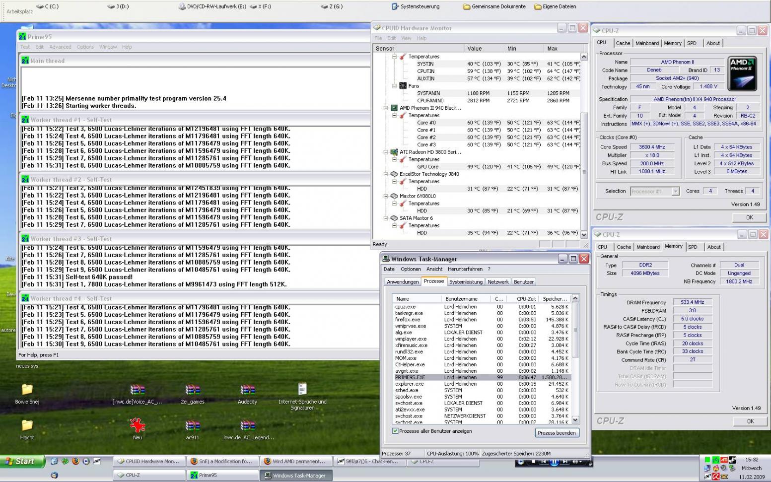

Phenom II X4 940BE @ 200x18 = 3,6GHz @ 1,45V (im BIOS, Board overvoltet ziemlich stark wegen Schwankungen)
4GB OCZ Platinum XTC@1066 CL5-5-5-20-33-2T@2,2V
Temperatur: Idle ~45°C, maximale Last 63°C @ Zalman 9700 NT
NB auf 1800MHz mehr geht zZ nicht Primestable da Single PP Mainboard.

alffrommars schrieb:was hast'n du für ein kühler? weil die cpu temp is schon ganz schön hoch wie ich finde. sofern sie denn stimmt ...
Lord_Helmi schrieb:Temperatur: Idle ~45°C, maximale Last 63°C @ Zalman 9700 NT
Die 63°C erreiche ich auch nur bei geschlossenen Gehäuse(meins ist eig immer offen), dazu wirds bei mir immer recht warm im Zimmer - ich teste obs auch Sommerstabil ist
Zumal Prime ja ein Lastszenario kreiert was man normalerweise nicht hinbekommt.
Neuer Kühler ist aber in Planung
