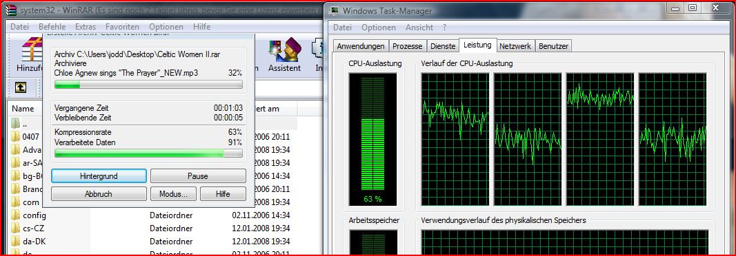

Ich hab mal ein der PCGH gelesen, dass WinRAR unter Vista kein Multicore unterstützt.
Kann das jemand nachprüfen, ich hab nur Vista, kein Vergleich zu XP.
Beim Test ging es darum, den Anno 1701-Ordner in ein Archiv zu packen (Einstellung: Normal).
J
jodd
<--@ndré-->
- Juli 2007
- 1.234
Okay, danke!
