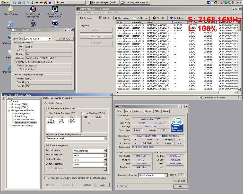

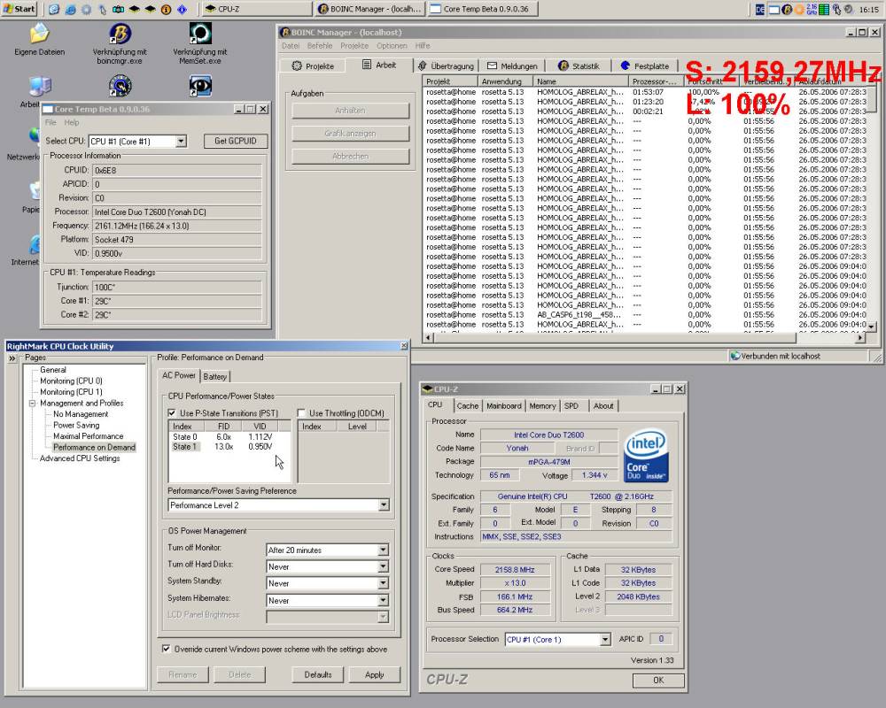

Mit rmclock bin ich noch nicht weiter gekommen, hatte noch keine Zeit, Multi schalten geht, aber ohne VCore zu verändern, dürfte aber mit 166er Jumpersettings gehen...
Edit, so hab mal gestet:
Jumper auf Position 166 MHz FSB:
Idle: 166 x 6 @ 1,120 V - Eingestellt: 1,112 V
Load: 166 x 13 @ 1,256 V - Eingestellt: 1,263 V
Load: 166 x 13 @ 1,344 V - Eingestellt: 0,950 V :freak:
Load: 166 x 13 @ 1,496 V - Eingestellt: 1,100 V :freak:
Die Spannungen stimmen, was CPU-Z anzeigt, habs nachgemessen!
