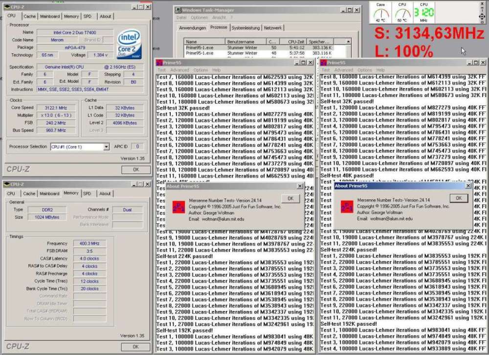

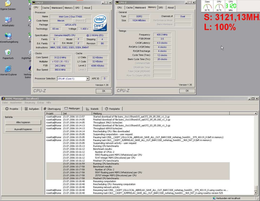

Bin immer mehr begeistert von dem 1.06er BIOS:
240 x 13 mit 1.425 V Prime Custom und r@h-stable...:D

Abend, stummerwinter!
Auf deinen letzten Screenshots sieht man die CPU-Temperatur 38° C - ist es mit dem Aopen-Kühler oder mit dem Zalman 7000B AlCu? Eher letzteres, oder?
Wenn ich mal fragen darf, woher hast du jetzt schon ein Merom? Die meisten Leute haben sich ja über ein Conroe ES gefreut und der 7400er steht schon lange in deiner Signatur.
Was heißt eigentlich r@h-stable?
Vielen Dank im Voraus fürs Beantworten meiner Fragen!
MfG
Edit: Wie hoch ist eigentlich die Standardspannung vom Merom?
Nabend!
Die Temp ist ausgelesen mit MBM5 und einer WaKü, habe allerdings ein Offset von + 10°C drin, dürfte etwa hinkommen. Meine Wasser-Temp ist zZ ca 30°C.
Den Merom habe ich von CharlieB...;)
r@h: rosetta@home - hier einige Infos
Ist ein besser Stabilitätstest als Prime Custom, bringt deutlich früher Fehler/Freezes. Wenn das stabil läuft, laufen auch alle Spiele...;)
Lt CPU-Z 1,35 V - am MoBo gemessen 1,36 V...
