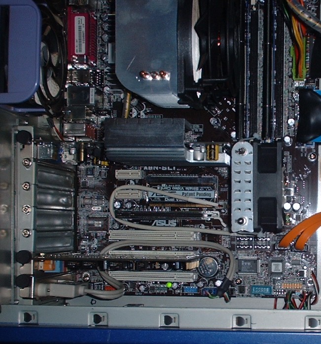

Auf alle Fälle bin ich mit der Montage des Zalman fertig. Gute 4 Stunden habe ich geschwitzt. Zusätzlich habe ich noch ein Netzteil 550W mit einem 120mm Lüfer und ein CPU-Lüfter mit Kühlkörper erneuert. (Artic Silencer 64 Ultra)
Man siehts, es hat sich gelohnt!
Unter Prime95 als 2 Instanzen
Vorher : CPU: 59 Grad
Nachher: CPU: 31 Grad
Vorher: Chipsatz(NB): 45 Grad
Nachher: Chipsatz(NB): 28 Grad
dazu will ich noch sagen das die CPU Core 1,30 V
Das ist also noch etwas drine was Leistung angeht.
Ok meine 2 Lösungen waren net ganz richtig ein dritte gibt es noch!
Ich bin echt überrascht das ich solche Werte erreicht habe. Und das mit dem 40mm Lüfter von der Seite an den Zalman angeschraubt funkz. fast perfekt. (Läuft auf ca. 4800 U/min ist sehr leise.) Den Lüfter habe ich mir bei Conrad für ca. 12 Euro gekauft. Den Asus Lüfter packe ich lieber in den Schrank den er selber hatte ja mit 8000 U/min immer 40 Grad.
Das gute an der Sache ist, wenn der NB Lüfter mal wieder streikt´kostet mich der Umbau nur wenige Minuten und brauche nicht wieder das Mainboard freischaufeln um an die Plastikwiederhaken zu kommen.
Vielleicht ist es für manch einen hier hilfsreich. Natürlich bringen auch solche Umbauten gewisse Gefahren mit sich. Jeder sollte das für sich selber entscheiden was richtig ist!
Gute Stunde läuft das System auf 2 Kernen mit der oben genannten Temeratur und ohne Rechenfehler.
Gute Nacht

Also die Variante mit Zalman NB 47 hab ich durch. Nach dem Einbau eines VF 700 auf meiner 7800 GT musste ich mehrer Pins abknicken. Zusätzlich habe ich einen 40 Lüfter wie bei PC Games Hardware gezeigt mit Kabelbinder am NB 47 seitlich befestigt.
Alles läuft gut und stabil.
Da ich den Lüfter über einen 7 V Adapter am Board angeschlossen habe hält sich die Lautstärke in Grenzen.
Zunächst hatte ich noch ne Zalman Lüftersteuerung eingebaut. Aber wenn ich dann im laufenden Betrieb die Drehzahl geändert habe dann habe ich einen tollen BLUESCREEN erhalten.
Der Lüfter rotiert mit ca 3200 U/min. Allerdings geht er manchmal hoch bis auf 4000 und ist dann schon deutlich vernehmbar.
Deshalb habe ich mir bereits einen HR-05 SLI von Thermalright bestellt.
Wer hat damit Erfahrung?
Wer hat den montiert?
Was muss ich beachten??
Bedarf es noch eines Lüfters??

Mit meiner oberen Variante habe ich folgende Werte erziehlt.
X2 3800+ Winchaster
CPU Core 1.33v --- @ 2400 GHz
normal: CPU 33 Grad --- Chipsatz MB 34
unter Prime95 (2 Instanzen): CPU 52 Grad --- Chipsatz MB 34 Grad ( 1Sunde Laufzeit)
Bin also erstmal sehr zufrieden.
