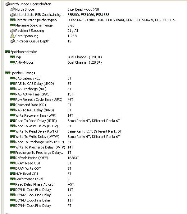

Hab nochmal ne andere frage zu AI Clock Twister & Transaction Booster.In meiner Signatur steht mein Speicher den ich momentan auf 1180Mhz laufen habe(FSB 443 Teiler 3:4).Habe etwas rumexperimentiert aber egal welche Einstellung ich gemacht habe es lief garnicht erst das Board an oder ich kam auch mal nicht mehr bis ins Bios.Habe Transaction Booster auf 0 gestellt und AI CT von Strong bis weak oder so probiert.Habe jetzt diese Einstellungen wieder auf Auto.Soll ich die auf Auto lassen oder wie sieht das aus?Was würden die Einstellungen denn Verbessern.Timings ok, aber bringt das überhaupt was?Die Timings sehen bei mir so aus:

Habe jetzt einfach mal die Werte von Anandtech übernommen, die die genommen haben.Booster auf 0 und strong.Geht irgendwie auf einmal^^ Werde das ganze jetzt mal testen.das blöde ist nur das die CPU jetzt auch höher läuft:-( 4.275Ghz@1.304V Muss jetzt wieder alles Memtesten und Primen.Wollte Vcore nicht noch höher setzen.
Sieht jetzt exakt genauso bei mir aus:
DRAM Frequency [DDR2-1199MHZ]
DRAM Command Rate [2T]
DRAM Timing Control [Manual]
CAS# Latency [5]
RAS# to CAS Delay [5]
RAS# Precharge [5]
RAS# Active Time [12]
RAS# To Ras# Delay [3]
Row Refresh Cycle Time [42]
Write Recovery Time [6]
Read To Precharge Time [3]
Read To Write Delay(S/D) [8]
Write To Read Delay(S) [3]
Write To Read Delay(D) [5]
Read To Read Delay(S) [4]
Read To Read Delay(D) [6]
Write To Write Delay(S) [4]
Write To Write Delay(D) [6]
DRAM Static Read Control [Disabled]
Ai Clock Twister [Strong]
Transaction Booster [Enabled]
Boost Level [0]
Mein Ram müsste ja 1200Mhz schaffen.Drückt mir die Daumen.Ich Poste dann nochmal.
