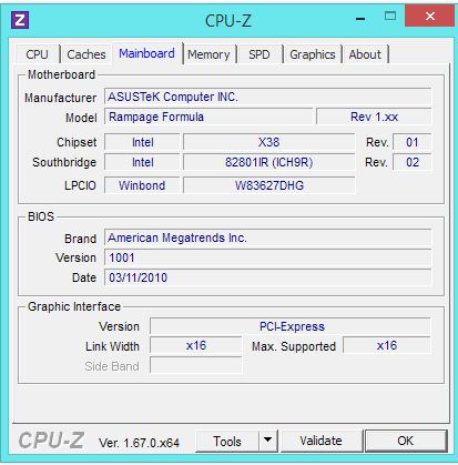

ich habe das Asus Maximus Formula Special Edition seit gestern, und wollte fragen, woher ich das aktuelle Bios bekommen könnte.
Der Link im Anfangspost funtkioniert leider nicht mehr --> http://www.asus.com/products.aspx?l1=3&l2=11&l3=572&l4=0&model=1850&modelmenu=2
Komischerweise wird beim Systemstart auch nicht maximus formula SE angezeigt, sondern Asus Rampage Formula (Siehe Screenshot)
Auch bin ich mir nicht ganz sicher bezüglich des X38 bzw. x48 Chipsets, da mir CPU-Z x38, die Modellbeschreibung Rampage Formula aber x48 Chipsatz ausgibt...
Viele Grüße
@KingfisherOK Da hast du wohl auf das Rampage BIOS geflasht. Bleib ruhig bei dem, viele User kommen damit in höhere FSB Regionen. :D
