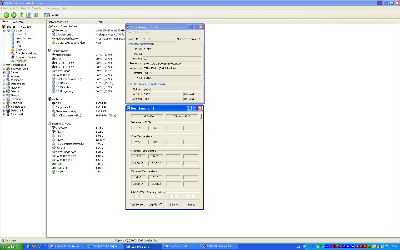

Kleine Frage welchem Programm soll ich glauben. Wegen meinen CORE TEMP?
Everest - Real Temp - Core Temp????
orca

gute frage ich weis es nicht... aber aus dem Gefeühl herraus würde eher everest glauben.
@Orca89: Du brauchst für eine Sata Platte keinen Treiber - wie Russkij schon sagte nur für Raid oder AHCI - du musst aber unbedingt deine Sata Platte an den Sata Port 1 hängen sonst kannst du dein System nicht drauf installieren.
@Russkij:
Coretemp und Everest legen eine TJunction von 100°C als gegeben voraus, während Realtemp diese mit 95°C bemisst. Daraus erklären sich die Unterschiede.
Ich persönlich glaube nicht daran, dass die TJ von 95°C bei den G0-CPUs korrekt ist. Außerdem erscheinen mir bei Dir die 33°C @idle wahrscheinlicher.
