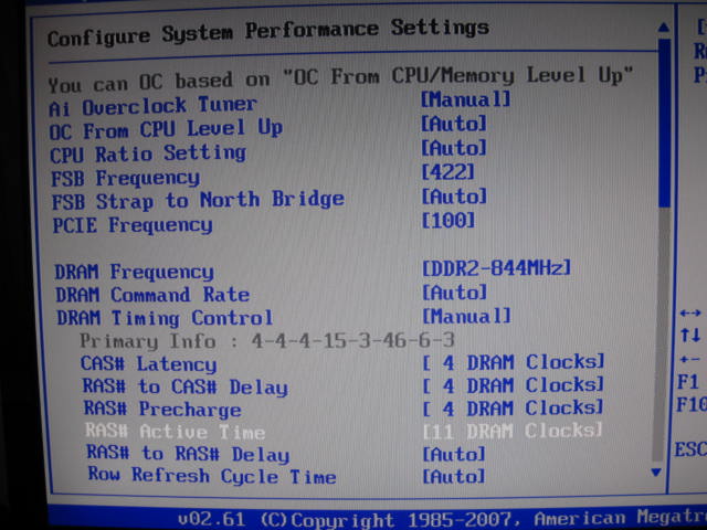

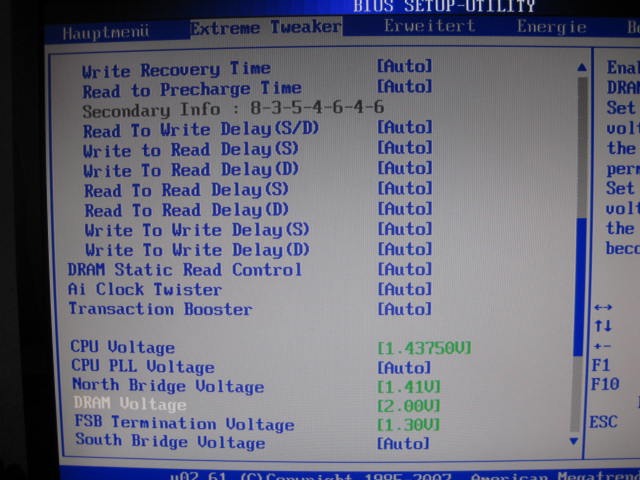

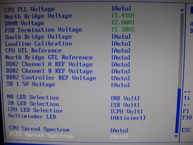

Da ich mich noch nicht so gut auskenne, brauche ich Ihren rat.
Habe mein E6850 auf 3800 Prime95 stabil. Hier sind paar Bilder. Nun steht bei mir vieles auf AUTO im Bios.
Ich meine man Kauft sich kein so teueres Board um alles auf AUTO zu lassen, brauch Ihren rat was ich noch manuell einstellen soll um die Stabilität zu verbessern.
Oder soll ich alles so lassen wie es ist?

ich würde dir empfehlen, falls es dein ram mitmacht, den FSB zu erhöhen und den CPU Multiplikator zu erniedrigen.
ich würde dann 8x475mhz machen. vom übertaktetem FSB profitierst du noch zusätzlich.
Bei Dir ist die CPU PLL Voltage noch auf "auto", die würde ich besser manuell auf einen geringen Wert fixieren.
