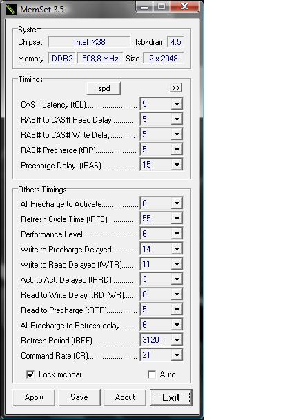

könntest Du noch etwas Genaueres zu den veränderten TREFs sagen?
Vielleicht liegt da der Hase im Pfeffer.

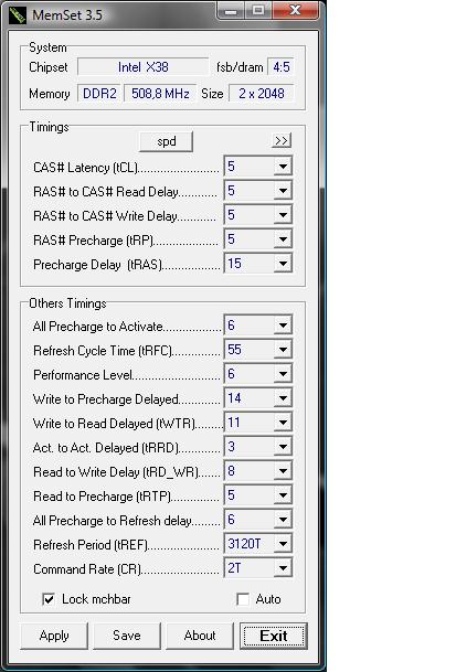

Die TREF hat sich m.E. nur vom Sprung von 0308 auf 0403 verändert. Seitdem ist sie nicht mehr auf T16383 festgelegt, sondern auf den schwächsten Wert, T3120. Deshalb glaube ich nicht, dass es damit zusammenhängt, auch einen erhöhten VDroop beim 0410 kann ich bei mir nicht feststellen. Es ist bei mir so wie es vorher auch war ...

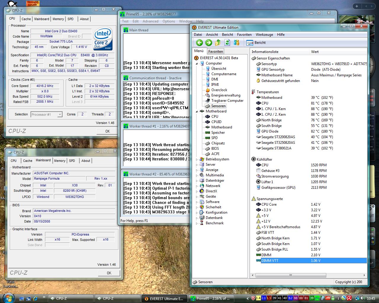

also ich versteh mein System echt nicht mehr. E8400 und ich WILL die 4GHz stehn haben. Aber ich bin sehr weit weg von "euren" Wert-Angaben :(
Egal ob ich mit 9x450 oder 8x500 auf die 4GHz zufahre - ich bin nicht so "halbwegs" stabil unter diesen Werten: (siehe Screenshot)
Kurz noch angemerkt: die NB-Vcore unter 1.60V ist bei mir allgemein zu vergessen (auch bei 3,6GHz). Und CPU Vcore liegt so halbwegs in der Realität - wobei andere hier auch wesentlich bessere Werte haben ... keine Ahnung mehr echt ....
Zwar ist das System Vollbestück vom RAM her .. könnte vielleicht erkären warum soviel NB-Vcore gebraucht wird ??!?!

im Bios die SET-Werte:
NB Vcore - 1,71V
CPU Vorce - 1,42V

Das liegt einfach daran das 45nm CPUs nicht gut mit X38 können.
Bei mir war es auch so, würde mich nicht verwundern, wenn der X38 bei dir auch an die grenzen stößt.
@COMMANDA,
die von Dir eingestellte VCore wird Deinen e8400 in Kürze über den Jordan schicken.
Gleiches gilt für die Spannung auf der NB, die bald den Tod durch Elektromigration (unbenommen der Temps.!!) bedeuten.
Leider habe ich auch keine Erklärung, weshalb das System erst bei diesen extremen Spannungen halbwegs stabil läuft.
Hast Du schon mal überlegt, das Board umzutauschen? Das dürfte jedoch nicht einfach sein, weil das Ausreizen der OC-Möglichkeiten weder ein Sachmangel noch eine zugesicherte Eigenschaft ist. Ich würde es aber versuchen!
Welche RAM hast Du bei welchen Settings?
(Das ist wirklich die letzte Fehlerquelle, die mir einfällt)
1,4V sind für den E8400 durchaus noch ok, wenngleich die betreffende CPU leider kein ausgesprochener Glücksgriff war. ;)
Man könnte noch testen, ob man durch eine leichte Anpassung der FSB Termination Voltage Besserung bekommt.
rumpel aber eine FSBT von über 1.4V bedeutet auch auf kurz oder lang -> Tod

Was soll Rumpel denn zu der TREF noch sagen?Wurde doch schon alles durchgekaut....0308 ist und bleibt meiner Meinung nach das beste Bios.Zumindest was die RAM-Performance angeht.
Es nervt doch gar nicht, das Engagement von HeinzNeu ist in meinen Augen großartig, außerdem bin ich sehr dankbar darüber, dass jemand, der sich so exzellent in das Board eingearbeitet hat, sich einbringt, nur ist es mir z.Z. leider nicht möglich, ähnlich intensive Tests durchzuführen.
Was die TREF betrifft, so lässt sich die Veränderung sofort sehen, wenn man den Everest-Speicherbenchmark nacheinander ausführt. Gleichzeitig startet man Memset (3.5) und verändert für die tests jeweils den Wert für TREF. Voreingestellt bzw. seit dem Bios 0401 üblich sind 3120T, bis 0308 war 16384T Standard. Schaltet man dort hin- und her, erkennt man die Unterschiede sehr deutlich. :)
Die von HeinzNeu dargestellten Unterschiede lassen sich m.E. durchaus auf diese kleine Justierung zurückführen. (Irgendwo hier im Thread hatte ich dazu auch konkrete Werte gepostet ...)
