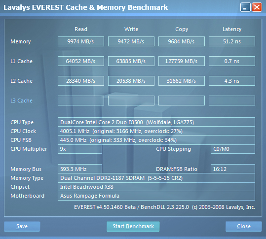

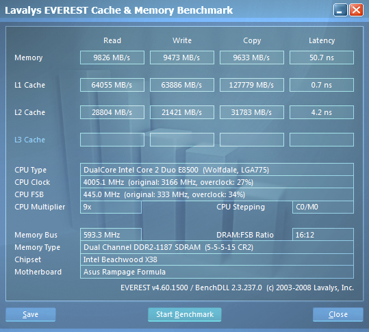

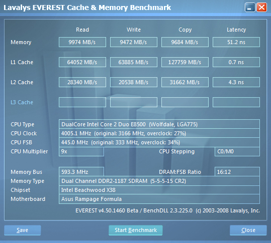

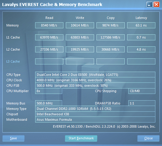

den FSB von 445 MHz habe ich gewählt, weil ich damit die beste Perfomance erhalte. Zwar war es auch möglich, einen FSB von 500 MHz stabil zu bekommen, allerdings nur durch eine relativ hohe Spannung auf die NB und die CPU. Die NB reagierte darauf mit einer für meine Begriffe hohen Temperatur, die ich für nicht nötig erachtete, zumal die derzeit gewählten Settings einen guten Ausgleich zwischen Performance einerseits und Belastung der Komponenten durch Spannung und Temps andererseits bieten.
Vergleiche selber die Unterscheide bei einem FSB von 500 und den jetzigen Settings anhand der Screenshots.
ist der vergleich wirklich fair - bei 445MHz - RAM mit 4:3 auf 593MHz getaktet
und bei 500MHz 1:1 - da sollte sich doch auch mit 6:5 knapp 600MHz ausgehen
@cris8325,
Du kannsz ja versuchen, Dein System unter einem FSB von 500 MHz und einer RAM-Freq. von 600 MHz (=6:5) stabil zu bekommen. Ich habe da so gewisse Zweifel nicht zuletzt, weil Du einen hervorragenden RAM installiert haben musst, der dies mitmacht.
Überdies wäre die NB mit ca. 1,60V zu befeuern, falls das ausreicht.
Nur was hättest Du damit erreicht?
Einen PL von 6 wäre mit einem FSB von 500 MHz unerreichbar, wenn Deine Komponenten das aushalten vielleicht noch einen PL von 7.
Ich denke aber, Du würdest es gar merken, ob Du 445 MHz oder 500 MHz FSB durchjagst. Zuletzt kommt es auch auf die Anwednung an, die entweder mehr Read- oder mehr Write- oder Copykapazität benötigt.
Aber was meinst Du mit fair?
Mit meinen Screenshots wollte ich Dir nur die Auswirkungen eine FSB von 500 MHz und eines solchen von 445 MHz verdeutlichen. Einen FSB von 500 MHz und einen RAM-Teiler von 6:5 konnte ich nicht prime95 stabil bekommen.:cool_alt:
versteh schon was du meinst (ob manns überhaupt merkt)
wobei ich mir gedacht hab wenn ich nur ein paar settings im bios ändern muß ...
aber wie´s aussieht hab ich glück gehabt - die 500 FSB mit 5:6 auf 600MHz Ram
schafft meine NB mit 1.51V und das RAM (Cellshock - relikt vom P5WDG2) mit 2,16V
bei 5-5-5-12 prime stable
