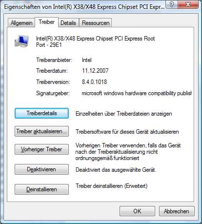

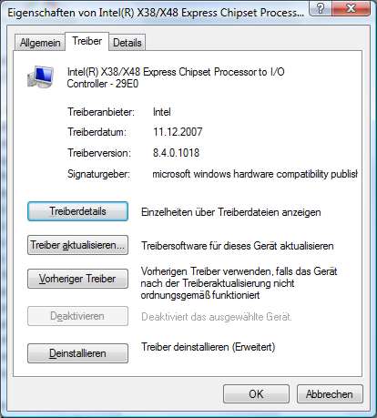

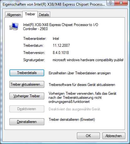

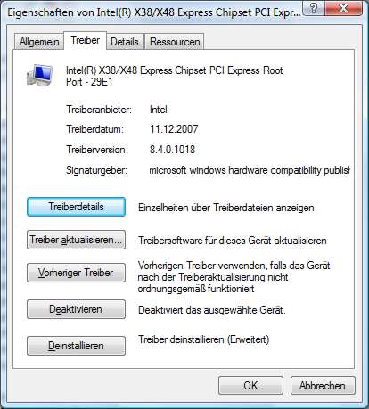

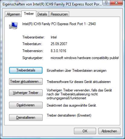

ok, hab geladen und installiert. Kannst du mir sagen, wo ich im Gerätemänager sehen kann, dass der Treiber installiert wurde? Irgendwie ging die Installation ziemlich schnell? Vielleicht anhand einer Versionsnummer bei einen Eintrag im Gerätemänager.
Irgendwie kommt das Treiberdatum mir komisch vor (siehe Screenshot). Wurde der neue Chipsatztreiber nicht installiert? Auch die Versionsnummer stimmt nicht. Soll ich das ganze mal anders machen, daher zum Beispiel mal Drivercleaner benutzen? Oder stimmt die Versionummer sowie das Datum, was ich nicht glaube?
C
CHriSTuS OnE
Meinst du wirklich? 8.3.11.0.11 ist die Version des Chipsatztreibers v. Asus den ich zuvor drauf hatte. Jetzt habe ich den original v. Intel intstalliert mit der Nummer 9.0.0.10.11. Da muss doch ein unterschied sein.
Folgendes war der Ablauf: Enpacken, weiter, Lizenz lesen...weiter... und fertig; Letztlich wurde nichts installiert. Das kann doch nicht sein. Da muss was passieren.
Soll ich mal mit Drivercleaner den Treiber löschen und neu machen, was sagst du?
- März 2006
- 26.728
Nein, das macht keinen Sinn. Intel liefert einen neuen Treiber fast immer nur für neue Chipsätze, d.h. dass es meist sogar nur einen Treiber überhaupt gibt. Für den X38 gab es m.E. auch nur ein weiteres Update. Achte mal auf die Changelogs der 9er Treiber, z.B. http://downloadmirror.intel.com/16023/ENG/relnotes.htm
