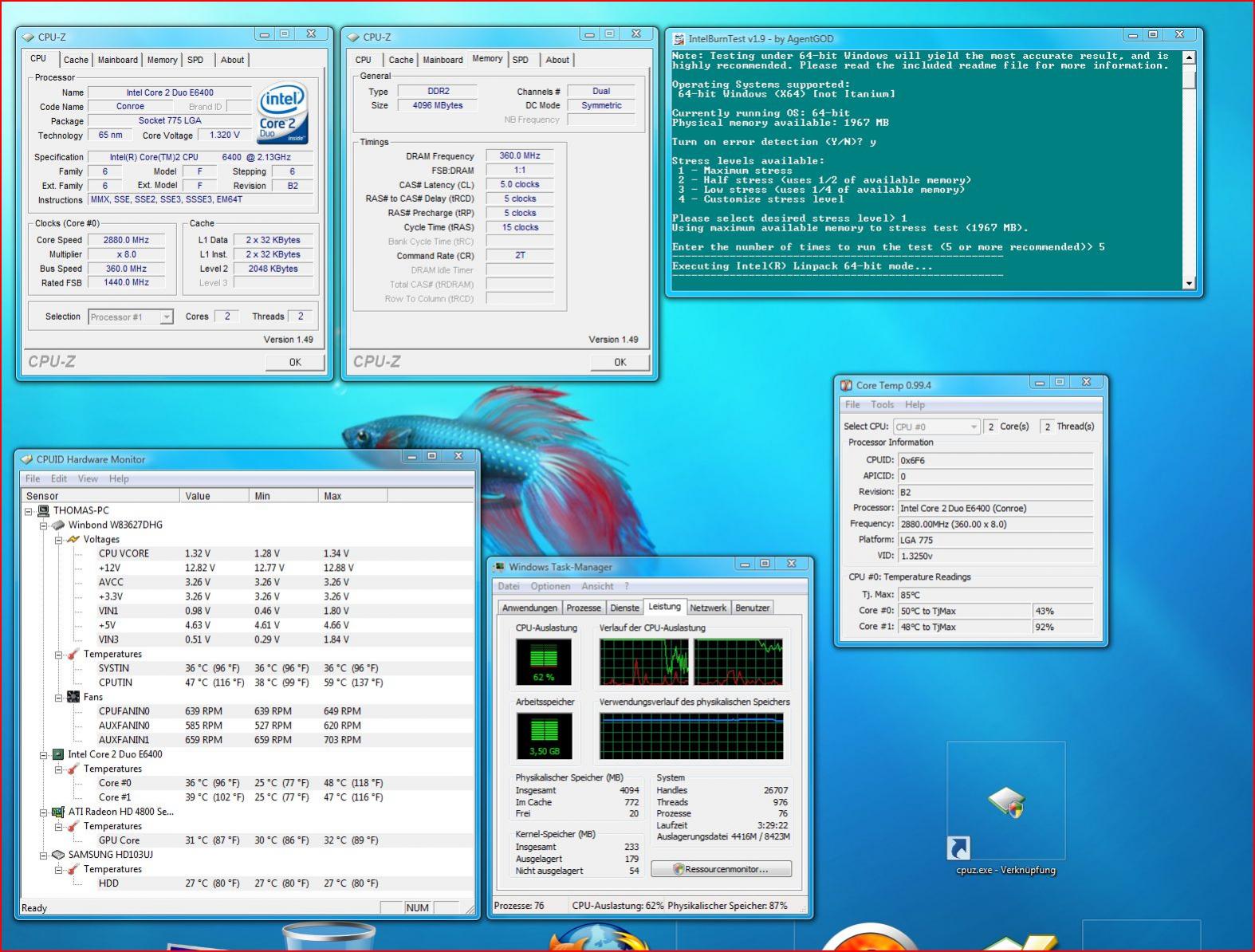

Also, ich nutze gerade den Intel Burn Test und die Temps sind nun bei bis zu 60 Grad!
Also Die CPU 60 (springt von 58 bis 60 rum) und die beiden Kerne jeweils um die 43 Grad.
Der Intel Burn Test soll ja angeblich der beste "Auslaster" für die Intel Prozessoren sein.
Wie warm "darf" ein Core2Duo der 65nm Baureihe werden?
Da die Tjmax ja immer so ein Geheimnis von Intel ist......................

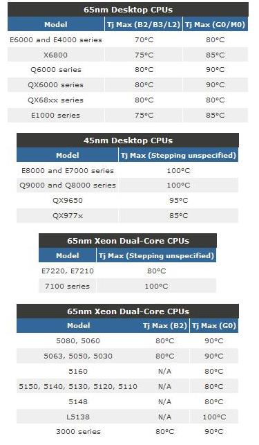

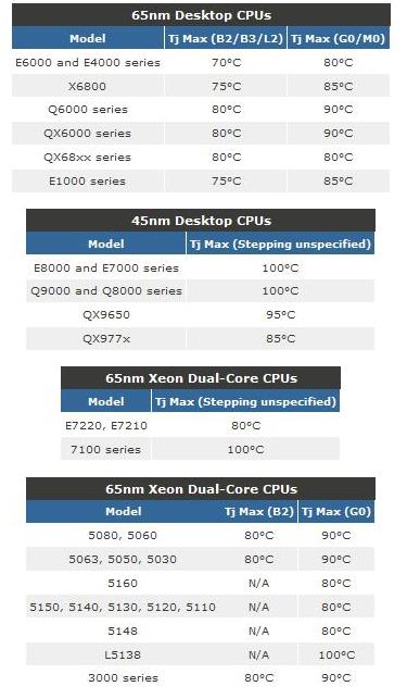

Man sagt, der hat eine Tjmax von 85 Grad. Jetzt musst Du mal nachschauen, was bei Deiner Software zum auslesen der Temperatur als Tjmax angegeben ist. Steht da was falsches, dann zeigt es Dir auch falsche Temperaturen an. Auch ist interessant, welches Stepping Deine CPU hat (siehe Grafik im Anhang)
Die Thermal Spezifikation ist 61 Grad. Das heißt die max. Temperatur oben (außen) auf der CPU (da ist kein Sensor).
Wenn jetzt Dein Tjmax stimmt, dann passt das mit den Temperaturen.
Nimm halt RealTemp oder CoreTemp zum auslesen der CPU Temperature. Gibt es beides hier bei CB im Download Bereich.
Hier ein Link: https://www.computerbase.de/downloads/systemtools/core-temp/
Anbei eine Grafik aus: http://www.xtremesystems.org/forums
MfG Mikel

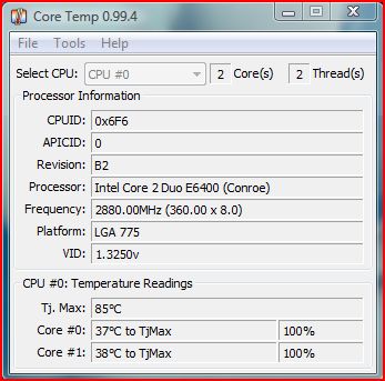

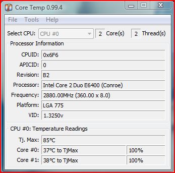

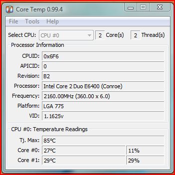

Das sagt Coretemp:
Ps: Habe die FSB etwas gesenkt.

Ich würd sagen deine Temps stimmen nicht!
Die CPU kann nie Wärmer sein als die Kerne, da in den Kernen die Hitze entsteht, also is der Kern die heißeste Stelle!
Stell mal Coretemp auf "show delta to tjunction max temp" um und schau mal wieviel luft du noch hast, das sagt dir zwar nicht wie warm der CPU ist, aber das sagt dir wieviel Spielraum du noch hast bevor der CPU wegen zuviel Wärme drosselt und das is das wichtigste! der Spielraum sollte so bei 25-30°C liegen bei Volllast!
Gab mal so einen Thread hier im Forum, da wurde das mit den Temp.Sensoren erklärt. Soweit ich noch weiß wars so: Der CPU-Wert wird vom Mainboard-Bios ausgelesen und die Core-Temps werden digital von der CPU-Selbst abgelesen. Der CPU-Wert ist somit von der Interpretation des BIOS abhängig, welches schon Toleranzen zulässt (von meine ASrock aufs ASUS warens glaub ich 10°C...) und der Core-Wert wird immer rückwärts ausgelesen also der Wert wie weit entfernt die Temperatur von der Kritischen Temperatur ist. Programme wie CoreTemp oder RealTemp haben dann einen Anhaltspunkt (je nach Stepping 85°C oder 100°C) und aus dem errechnen sie dann die Temperatur. Wenn hier natürlich der Falsche Wert verwendet wird gibts falsche aussagen, wobei der delta-T wert immer richtig ist.
Beispiel:
Coretemp geht von einer CPU mit 85°C Kritische Temp. aus, der Temp Sensor meldet 40°C bis zur Kritischen Temp. So sagt also Coretemp die CPU hat 45°C
handelt es sich aber in wirklichkeit um eine CPU die 100°C Kritische Temp. hat, wäre der echte Wert 60°C. Auf alle fälle stimmt aber das nach oben hin 40°C noch "Luft" ist bis der CPU drosselt.
So, jetzt halt mal mit "Grad zu TjMax" Werten bei Last.
Was meinste eigentlich mit falsch?
Wie falsch?
PS: Laut Intel sollen die E6xxx doch ein TjMax von 70 haben!?
Mit falsch meinte ich das der Wert von CPU nicht zu den Kernen passt, die temps passen, kannst sogar noch 8 Grad höher gehen :), Wenn die E6xxx 70°C haben stimmt der errechnete Wert (nicht der delta t) nicht weil (wie du selbst bei deinem Screenshot siehst) Coretemp von ein TjMax von 85°C ausgeht....
1) Das die Kerntemperaturen im Vergleich zur CPU-Temp nicht immer plausibel erscheinen, ist völlig normal. Das liegt daran, dass der Verlauf der Kerntemperaturen nicht linear ist. Im niedrigen Temperaturbereich kann die Abweichung schon mal 10°C oder auch mehr betragen. Das sind keine reellen Temperaturen!
Wichtig sind deshalb nur die Werte unter Last und da sollten die Kerne korrekterweise etwas wärmer sein, als die CPU-Temp, in der Regel 5-20°C.
2) Eine leichte Erhöhung des PCIe-Taktes ist völlig in Ordnung und hat den Vorteil, dass die Bandbreite der Schnittstelle dadurch minimal erhöht wird. Einen messbaren Leistungsgewinn wird man aber kaum erreichen.
3) Meine Empfehlung ist die CPU mit 8*350MHz=2,8GHz und der kleinsten möglichen VCore zu betreiben. Das spart nicht nur Strom, sondern senkt auch die Temperaturen noch etwas, was den Vorteil hat, dass man den Lüfter leiser regeln kann (z.B. mit Speedfan).
4) Als Stabilitätstest ist Prime95 die erste Wahl.

Ja ich finde auch das passt bei Dir.
Da Du den 6400 mit der Revision B2 hast sollte Dein TjMax 70°C sein (hast Du selbst ja schon raus gefunden).
Wenn Du das in CoreTemp anpassen möchtest, dann klickst Du auf Tools und Settings.
Jetzt gibst Du in Tjunction max Offset -15 ein und dann zeigt er Dir und rechnet auch mit TjMax 70°C.
Nach dieser Abänderung wirst Du dann in Coretemp die hoffentlich richtige Temperatur sehen (+- Toleranz).
Edit:
Für Deinen CPUID Hardwaremonitor kannst Du es ändern, indem du das .ini File aufmachst und auf CPU_0_TJMAX=70.0 änderst.
Das .ini File findest Du im selben Verzeichnis wo die HWMonitor.exe ist.
