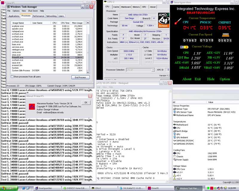

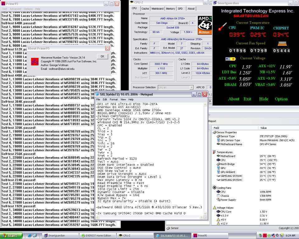

ich habe fertig... also vcore muss ich auf 1,504v lassen da es sonst tagsüber wenns warm in der bude ist nicht stabil wird, zumindest isses so komplett stabil, ramtest über 500%, primestable 6 std. bis jetzt, 3dmark05 stabil, aquamark sowiso, nur die rams musste ich so lassen wie angegeben, mit deinen werten bekomme ich fehler beim ramtest nach etwas über 200%.
edit nochmal nen screenshot vom primetest nach über 10 std. im large fft maximum heat, heute ist ein guter tag hehe...

@Yarakus: poste doch mal bitte einen Screen vom A64-Tweaker oder von diesem Tool, CPU-Z und welche Hardware sonst so verbaut ist. 1T macht eigentlich nur Probleme, wenn 4 x 512 MB verbaut sind.
@SXL3: sieht doch garnicht so schlecht aus...;)
ja auf jeden fall, so lass ich das nun auch, der test läuft grad immernoch, werd erst um kurz nach 8 aufhören heut abend dann sind 24 stunden um, heut is recht warm und es bleibt stabil, sind zwar grad 42 grad aber es wird ja wieder kühler :D schade nur das ich die rams net bisschen höher bekomme :( aber sobald ich da jetz ne kleinigkeit veränder, bekomm ich beim ramtest fehler. reicht mir ja auch aus so, ich dank dir nochmal für deine mühen !!! ;)

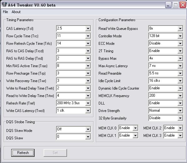

Hier, meine 300er Referenztakteinstellung mit 166er Teiler:
in diesem Thread...

So, ich hab die Einstellungen von Stuwi (siehe Screen) ausprobiert, aber leider ist absolut null Overclocking möglich! Ich komm nur noch ins Bios, sobald ich die CPU übertakte (selbst 2100MHz sind nicht drin), das Raid wird auch noch geladen, aber dann bootet er neu!
Bei CPU @ default funktioniert alles einwandfrei!
Ich hab die CPU aus HWL pretested @ 2,8GHz @ 1,392V gekauft
Habt ihr ne Erklärung?

Stell Trp mal auf 3 und den Teiler auf 1:1...;)
... mit trp auf 3 und DDR400 komm ich leider nicht übers BIOS hinaus!
wo dann eigentlich "Verifying DMA Pool Data...." kommen sollte, startet der PC neu!

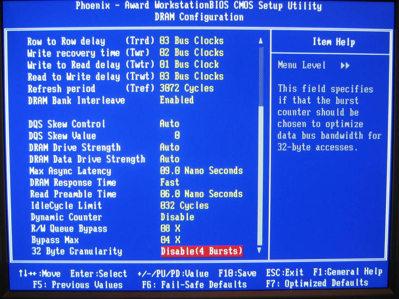

Ok, dann mal supersoft...
3-4-8-4-12-16-4-2-2-4-3072-Enable-Auto-Auto-0-Auto-9-Fast-6-64-Disable-8-6-Disable
Was für ein BIOS hast Du drauf?
Du meintest 3-4-8-4-12-16-4-2-2-4-3072-Enable-Auto-0-Auto-Auto-9-Fast-6-64-Disable-8-6-Disable, oder?

Ja, teste mal das 704er, Ich habe allerdings immer noch das 702-1 drauf, gibts *hier*, damit habe ich obige Einstellungen erreicht...;)
Wobei das 623er eigentlich auch ganz gut ist, mußt eben nur anders einstellen...;)
Welche Spannung hast Du am RAM anliegen? Mehr als 2,6 V brauchen die nicht...;)
Nein, meinte: Auto-0-Auto-Auto mit dem 702-1er...;)

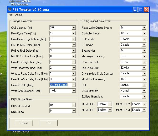

Konnte gestern Nacht meine Fingerchen nicht stillhalten und hab das 704-2BTA draufgemacht!
Hab alles mal auf default gelassen und siehe da, es klappt wunderbar! Teste gerade die 2800 MHz bei 166er-Teiler!
Screens folgen!
Was meint ihr?
