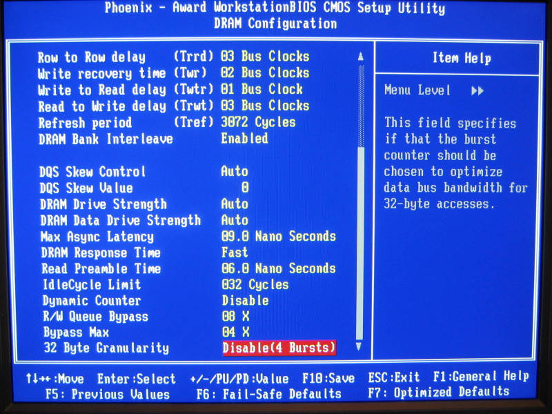

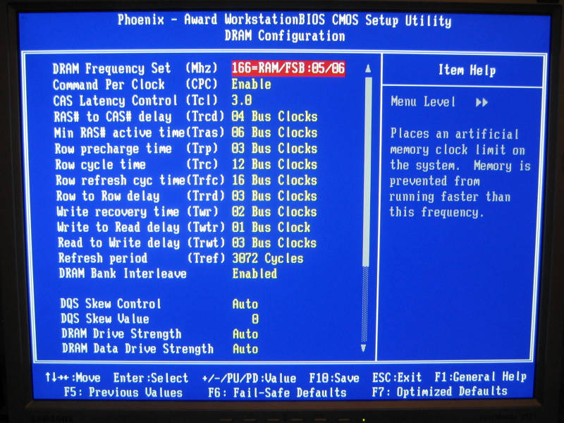

Anbei noch mal meine Einstellungen im BIOS für die Samsung UCCC bei 250 MHz, mal zur Orientierung...;)
Edit:
CPU: 300 MHz x 10
RAM: 250 MHz mit 166er Teiler

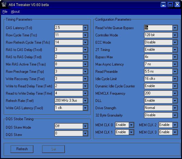

Hallo zusammen.. hab diesen Thread seit längeren verfolgt, allerdings bin ich noch nicht so schlau draus geworden ;)
Besitze ein AMD Athlon XP 3000+ (Venice). Wird auf ein ASUS A8N-SLI Deluxe betrieben (Bios v1016). Als Speicher kamen die OCZ Gold Gamer Xtreme PC3500 (DDR433) mit Hersteller-Timings von cl2, 2-2-5 und 2,8v zum Einsatz. Hab die CPU bis 2715 MHz stabil zum laufen bekommen, allerdings bin ich mit der Speichergeschwindigkeit nicht zufrieden.. die Speicher laufen nach der Übertaktung mit 188 MHz. HT auf 3x, timings auf 2-2-5-2T (2.8v) mit 266 MHz, Multiplikator auf 9x und FSB auf 295 MHz. Hab nun gesehen das viele von euch viel Ahnung im Speicherbereich haben und bin nun dazu gekommen hier zu posten um Tips zu bekommen.. hab einige Bilder meines Systems gemacht (CPU-Z, A64 Tweaker).. ich hoffe ihr könnt mir weiter helfen ;)
p.s.: Hab die CPU und die Speicher wieder auf Standart-Settings runtergedreht damit ihr besser sehen kann womit ihr hier zutun habt ;)

Was für Teiler hat dein Board?
Auch ein 150er?
Ich vermute mal, daß bei deinen Rigeln BH-5/CH-5-Chips verbaut sind, da die so schon bis 3,0 V zugelassen sind. Die können auch ohne Probs mit 3,2 V betrieben werden...;)
Versuch doch mal, ob die auch stabil mit dem 150er oder sogar 166er Teiler laufen, ruhig mal 3 V geben...;)
*hier* findest du brauchbare Einstellungen, zB meine OCZ VX (PC3200 2.0-2-2-5 @ 250 MHz), die dürften ein guter Anhaltspunkt für dich sein...:D

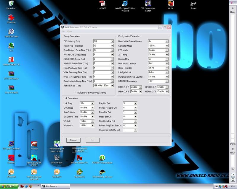

Hi,
mein OPti geht nicht über die 3GHz stabel egal welche Vcore anliegt und ich vermute es sind die speicher hab da mal nen bischen mit den Timings rumgespielt und wollte mal fragen ob man an den noch was machen das is besser wird
Versuch mal:
Bypass Max: 4x
Max Async Latency: 9 ns
Read PReamble: 6 ns
Idle Cycle Limit: 32 oder 64
Die Vorschläge von Stuwi sind wirklich gut, und sollten dir ein paar Mhz mehr bringen.
Falls es dann immer noch nicht funktioniert, teste tWTR 2 und tRTW 4, das hat mir auch einige Mhz beschert. Welche Refreshrates hast du denn schon getestet?
Idle Cycle Limit 0 ist zu krass, das will meiner bereits ab 251Mhz nicht mehr.
