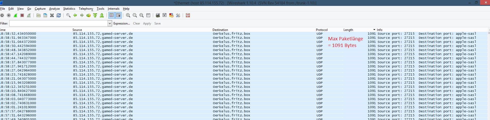

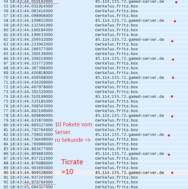

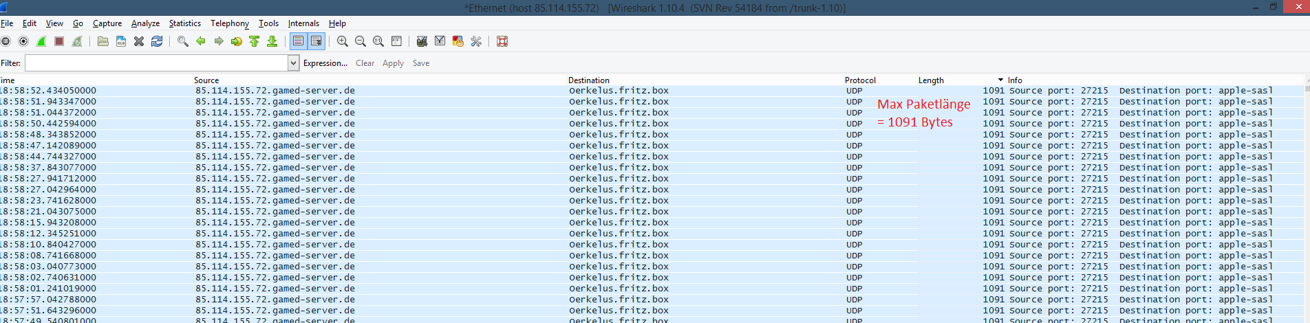

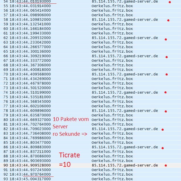

BF4 empfängt sowieso keine Pakete in dieser Größenordnung, ergo kommt es zu keiner Paketfragmentierung und das MTU getune macht keinen Sinn.
Beweise ?
Die Maximale Paketlänge beträgt 1091 bytes
Man kann übrigens auch die Ticrate ablesen, 10 Aktualisierungen pro Sekunde
