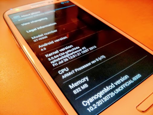

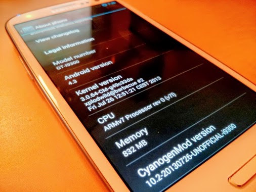

Demnächst werden bei CM 10.2 nightlies verfügbar sein sobald gröbere fehler behoben sind. Android 4.3 ist unterwges :)
http://www.cyanogenmod.org/blog/this-week-in-cm-july-26-2013
