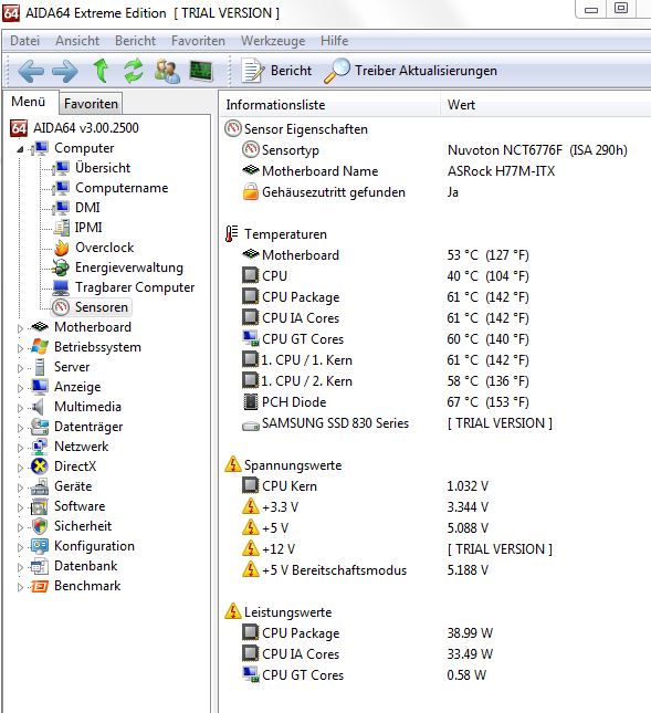

Sag mal, wie sieht Deine PCH Temperatur aus?
MfG
PCH Temperatur? Was ist denn das? Wo lese ich die denn aus? :confused_alt:
Ist das die Temperatur vom Mainboard?
Falls ja, die liegt bei 38 Grad.
PCH ist der Chipsatz;)
Kannst Du mit Aida64 auslesen, wird auch dort als PCH Temp. angezeigt.

Hier noch der Screenshot von Aida, wo die PCH Temp angezeigt wird:
Die Temperaturen sind unter Volllast;)
MfG

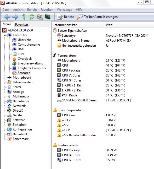

Ich habe mal kurz Prime angeschmissen... für Dich zum Vergleich für den passiven Betrieb im Coolcube
WOW, komplett passiv und die einzige Temperatur, die bei mir besser ist, ist das Mainboard...
Hinzu kommt, dass mein Screen gemacht wurde, wo es noch nicht so warm war.
Mit einem Lüfter langsam drehend, gehen die Temps nochmal runter, cool:D
