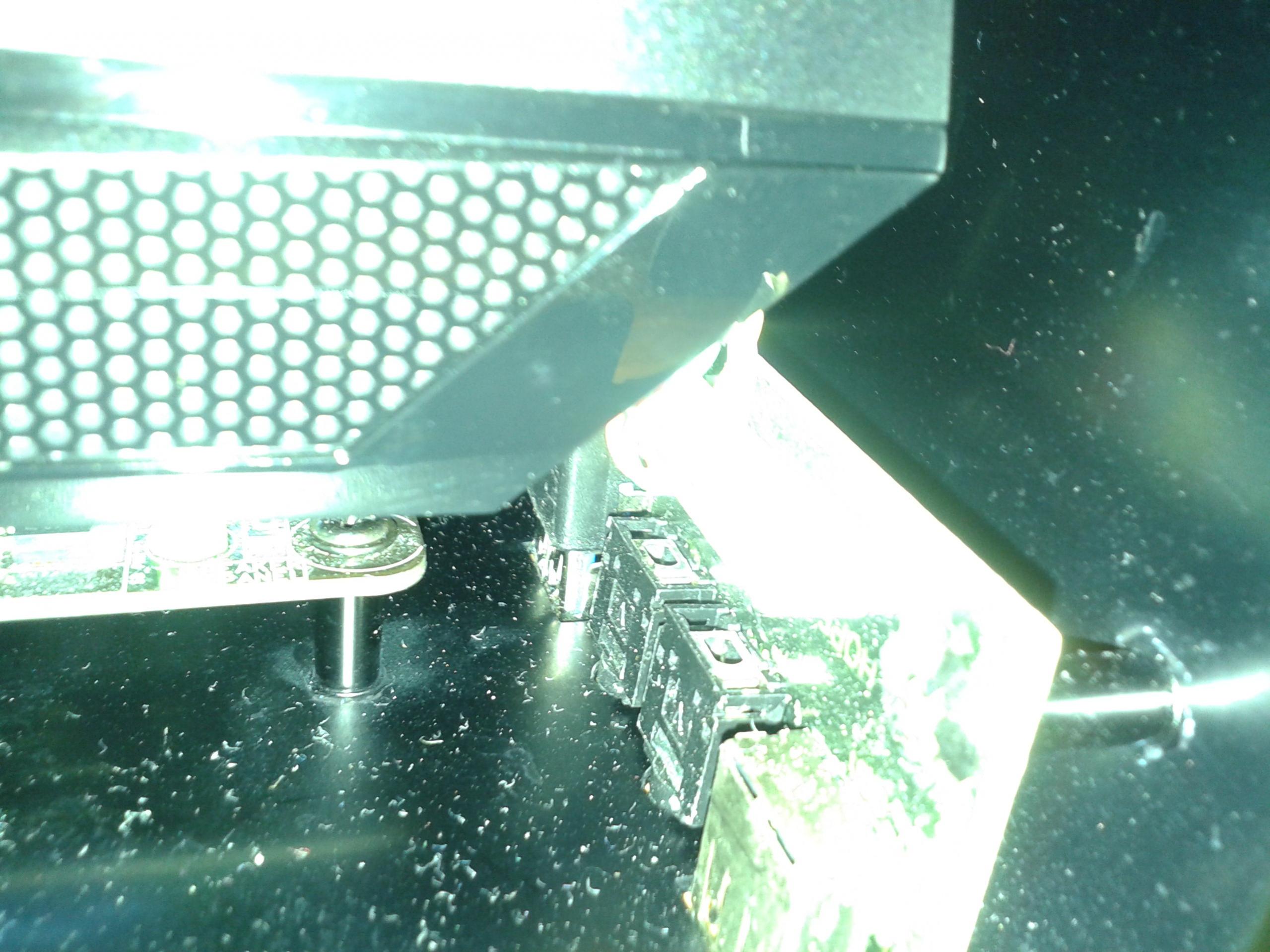

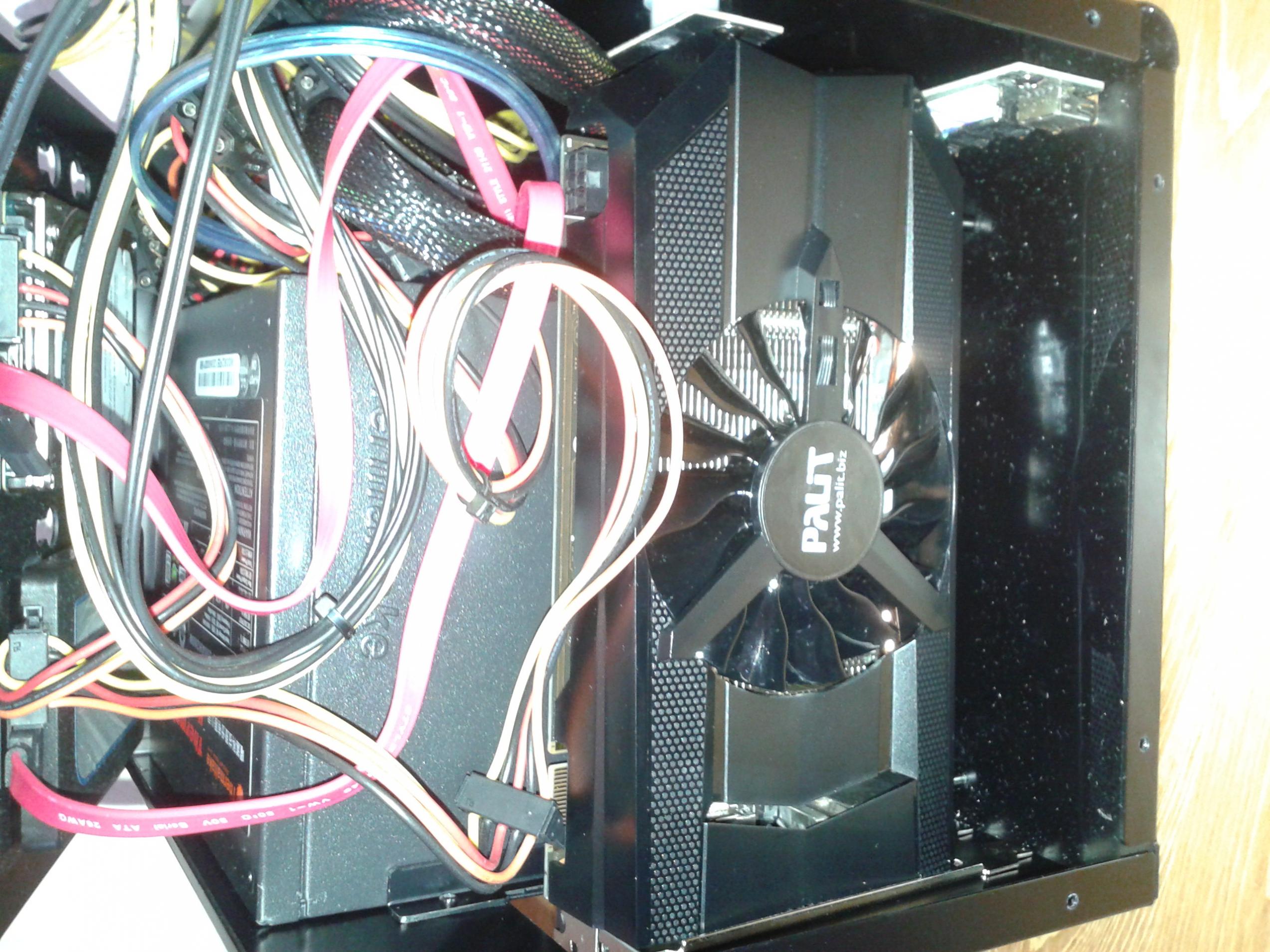

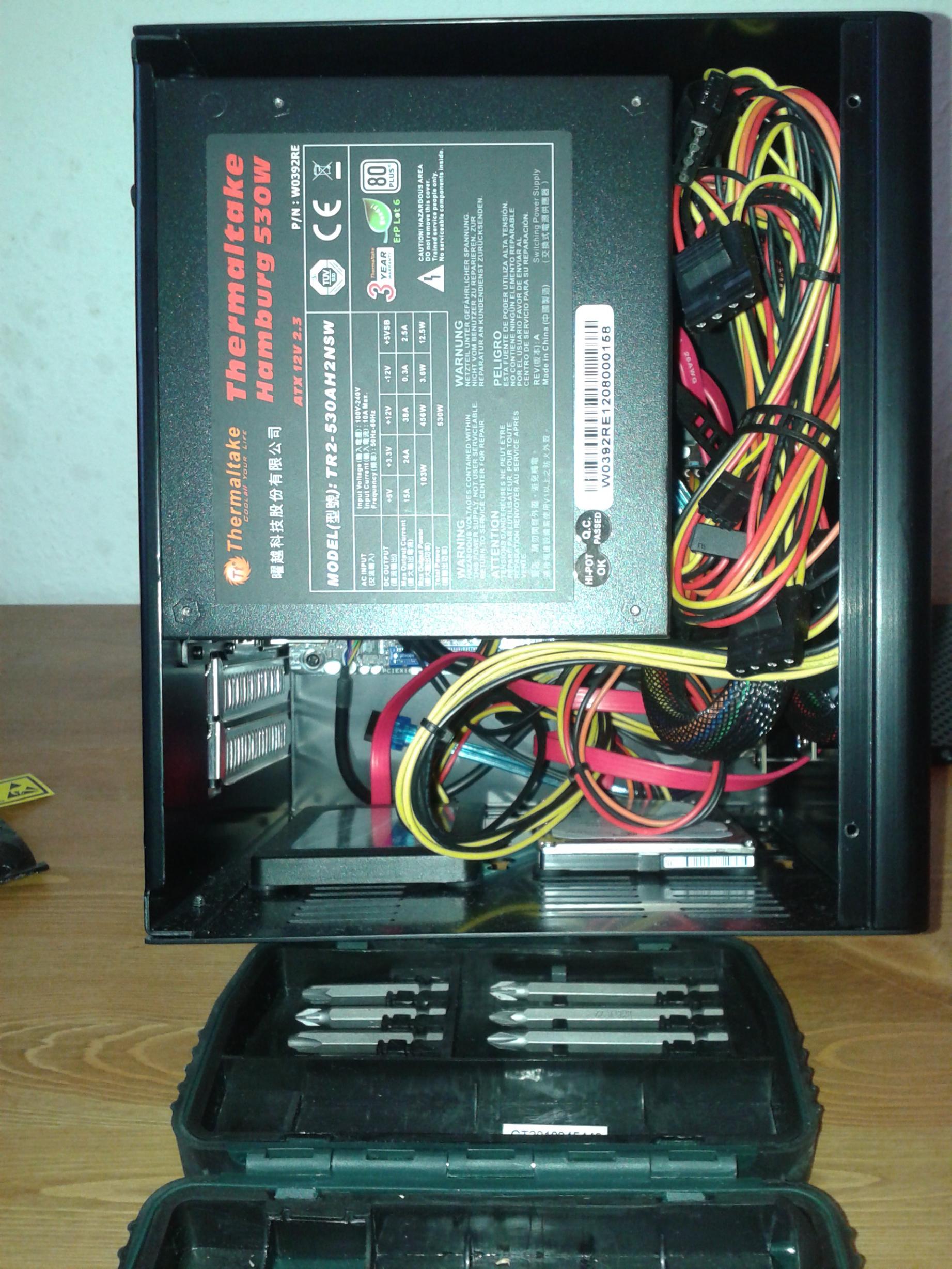

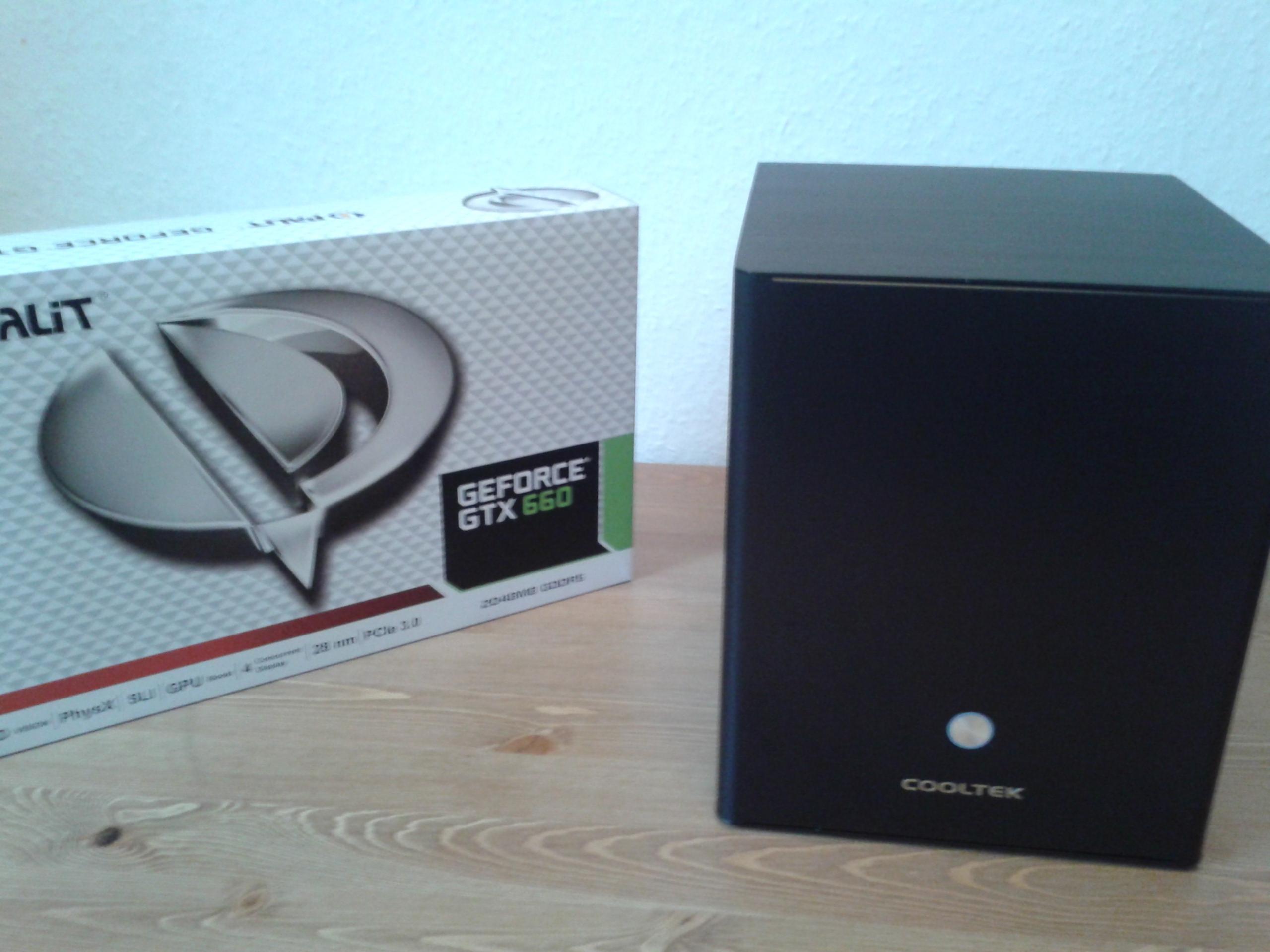

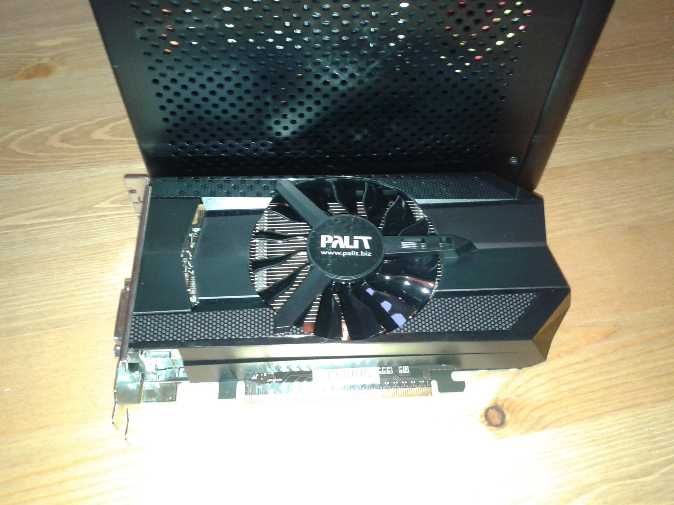

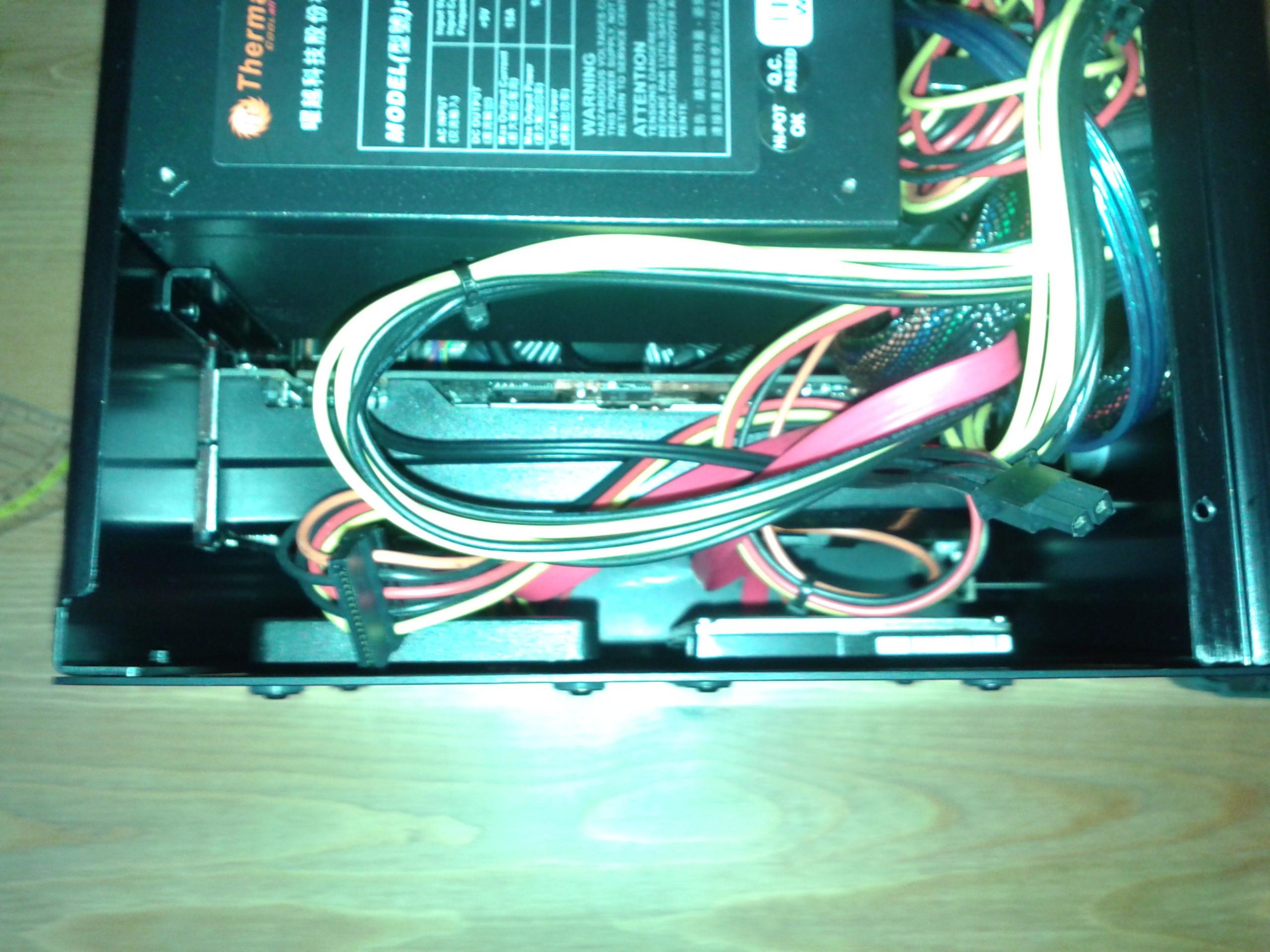

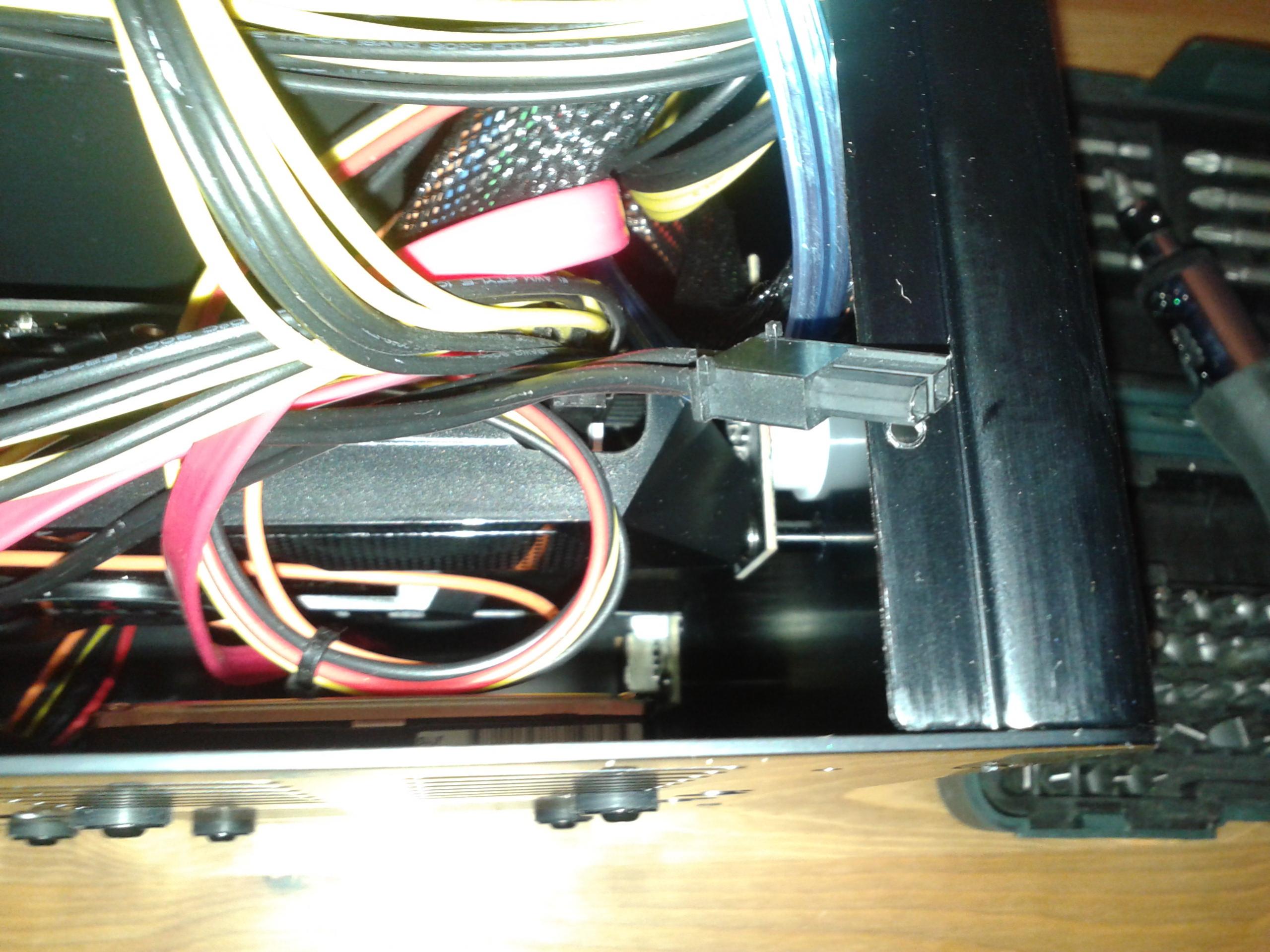

Hallo liebe Computerbaseler,
da das Interesse wohl generell groß war und es kaum Reviews mit verbauter Hardware gibt, wollte ich nur kurz Auskunft über ein voll verbautes System geben. Wenn jemand Fragen oder Interesse an Messwerten hat werde ich gerne Fragen beantworten. Ich möchte betonen, dass es nicht meine Intention ist ein professionelles Review zu schreiben, sondern viel mehr einen Einblick zu geben.
Beachtet, dass die Hardware bereits verbaut und im Betrieb war und die Grafikkarte erst nachträglich eingebaut wurde.
Ein Review des Case (ohne Hardware) gibt es ohnehin hier schon:
http://www.gamezoom.net/artikel/Cooltek_Coolcube_Test_Review_Exklusiv_-27049-0
Meine verbaute Hardware:
Intel Core i3 3220 @ Boxed Lüfter
Asus P8H77-I ITX Board
G.Skill Ripjaws 8 GB (2x4GB)
Palit GTX 660
Thermaltake Hamburg 530W NT

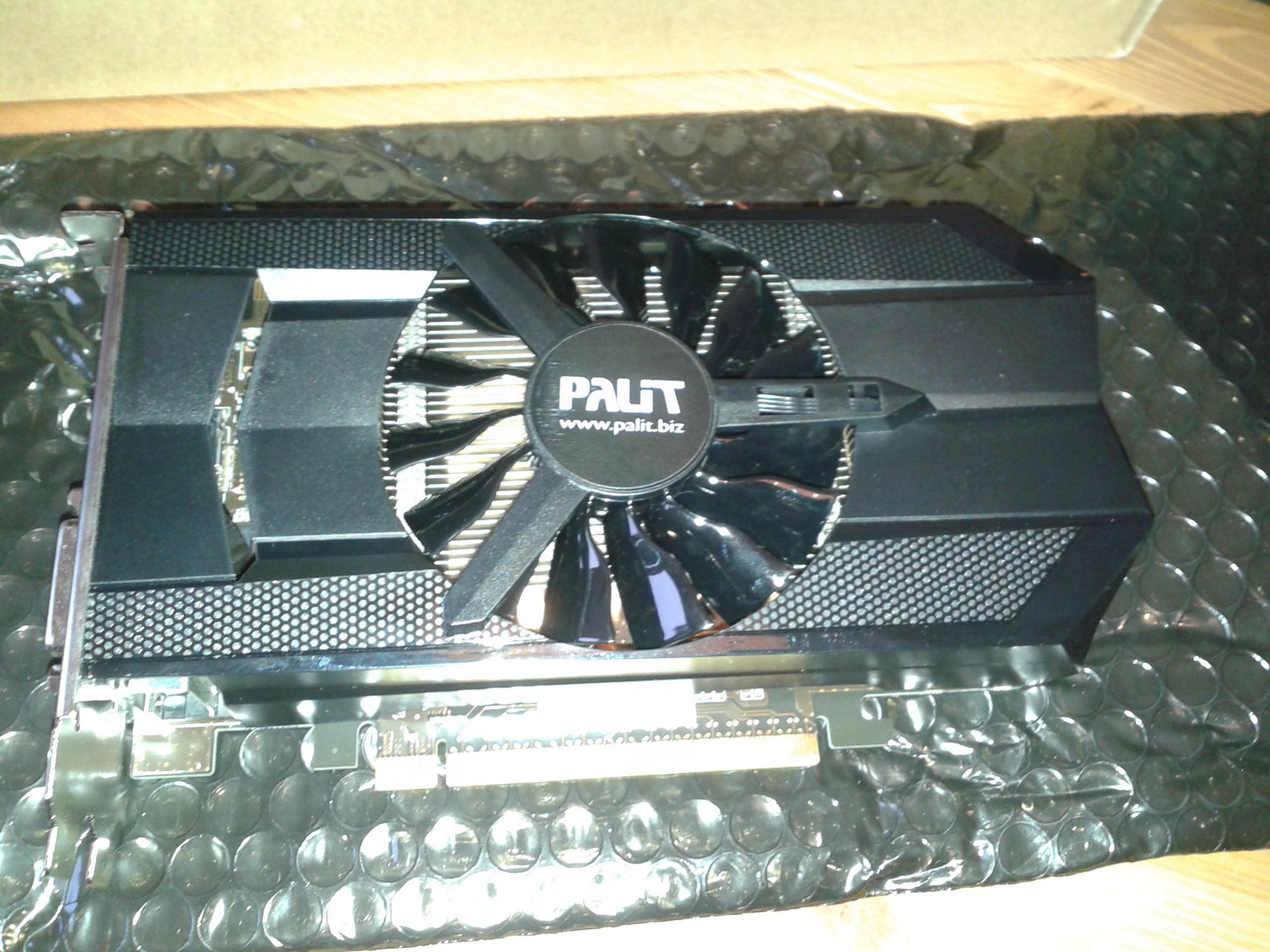

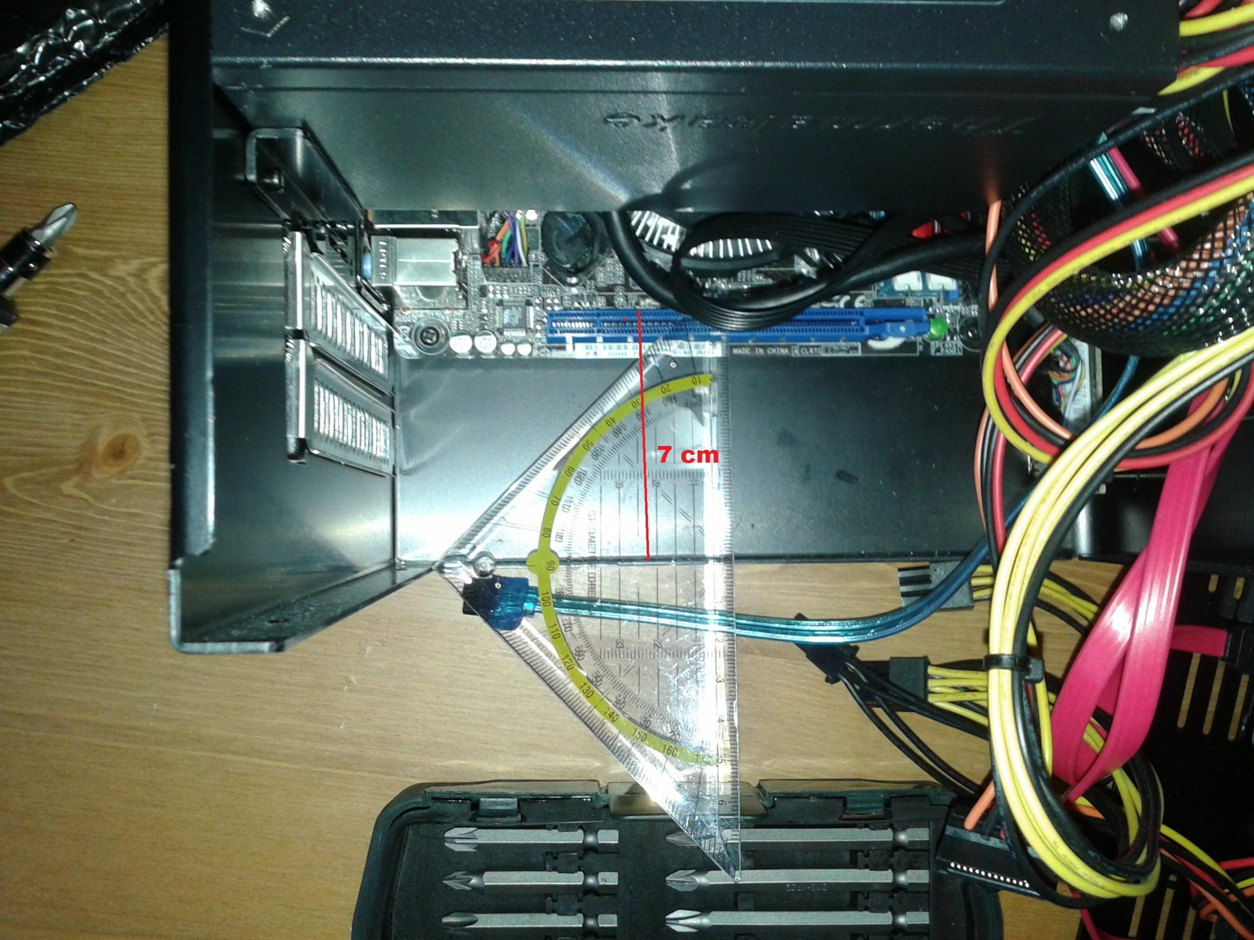

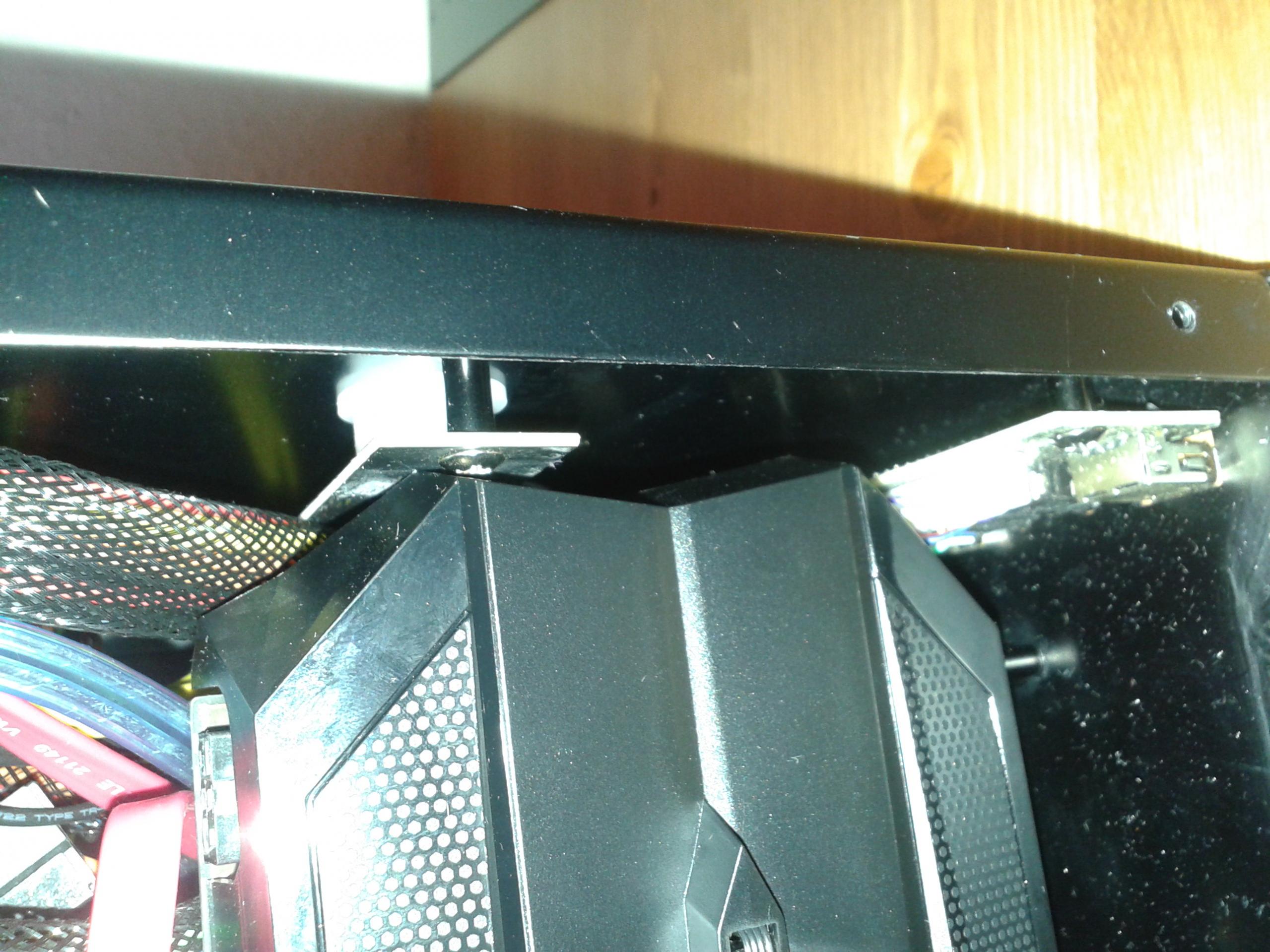

Einige Fragen waren wie lang die Grafikkarte wirklich sein darf. Die offiziellen Maße laut Palit sind 173x112mm. Die Länge ist soweit nach eigener Messung richtig. Ich bin davon ausgegangen, dass sie locker mit 180mm Empfehlung der Grafikkartenlänge passen dürfte. Es war mehr als knapp, jedem würde ich eine kürzere Karte empfehlen, da die Grafikkarte schon bei der Länge stark gegen die Platine des Einschaltknopfes drückt. Ich hatte zwischendurch Angst etwas kaputt zu machen und versucht das auf den Bildern darzustellen.
Der Abstand zwischen der hinteren Kante des PCIe Slots (zur CPU hin) bis zum unteren Rand des Gehäuses sind 7cm . Der Platz muss für Grafikkartentiefe & Dicke der Festplatten am unteren Boden reichen. Sollte im Normalfall aber kein Problem sein.
Ansonsten rate ich dazu ein modulares Netzteil zu verwenden, hätte ich nicht meine alte Hardware weiternutzen wollen. Vor allem natürlich aus Platzgründen, denn wer hätte es gedacht, in einem mITX Gehäuse ist wenig Spielraum! ;)
Alles in Allem bin ich bisher recht zufrieden, scharfe Kanten habe ich keine gefunden, Verarbeitungsqualität ist sehr gut. Man muss aber wirklich auf die Abmessungen von CPU Kühlern und Grafikkarten aufpassen.
Entschuldigt bitte die schlechte Bildqualität, mein Handy kann nicht mehr.
20130118_152547.jpg20130118_154407.jpg20130118_154348.jpg20130118_153938.jpg20130118_153929.jpg20130118_153915.jpg20130118_153408.jpg20130118_152937.jpg20130118_152743.jpg20130118_152720.jpg20130118_152655.jpg20130118_165128.jpg
AW: kleiner Einblick: Mini-ITX Cooltek Coolcube mit GTX 660
haha, soeben nachgesehen ob schon was da ist von dir... ^^
Doch so knapp mit der Länge... kann man den Schriftzug vielleicht entfernen?
Ist ja nichts negatives mit der Länge. Ist halt noch kleiner als angenommen!
Gibt genug Karten die passen und enden tut es erst bei der GTX 670... ;)
Ist ein Q07 ohne hässligen oberen Teil (ODD-Schacht)... => bestellt.

@ Gatso
danke das Du daran gedacht hast den Abstand zu messen.
