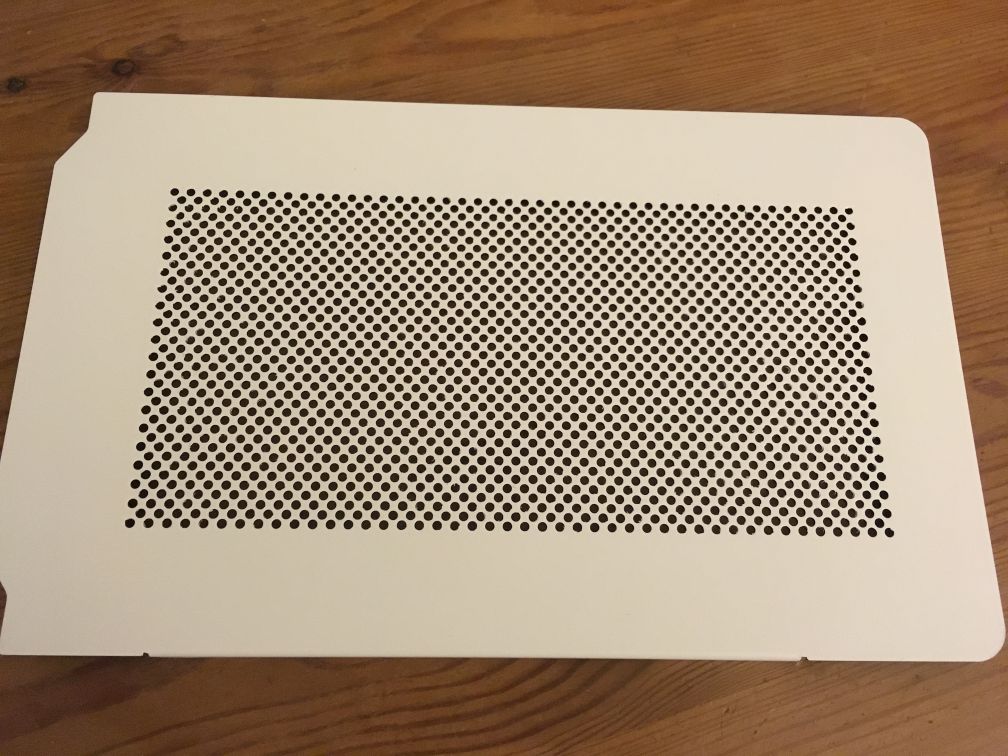

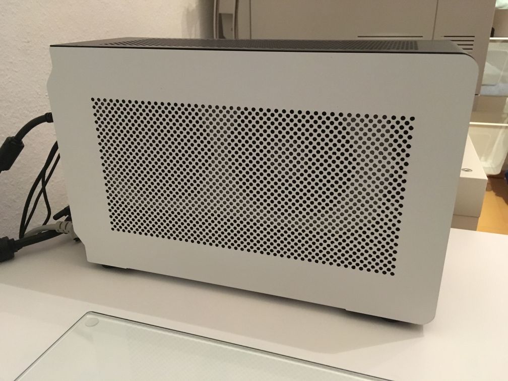

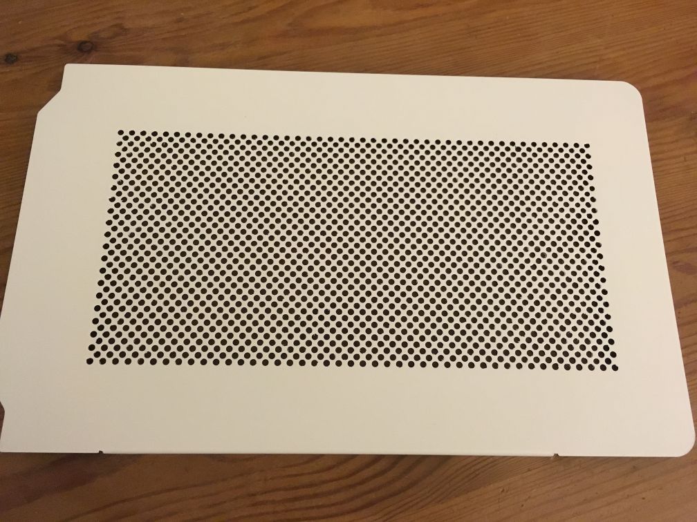

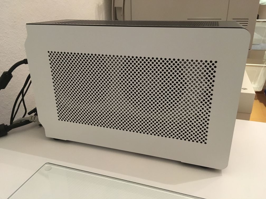

AW: DAN A4-SFX das kleinste Gaming-Gehäuse der Welt
Custom White :freaky: (Work in Progress)

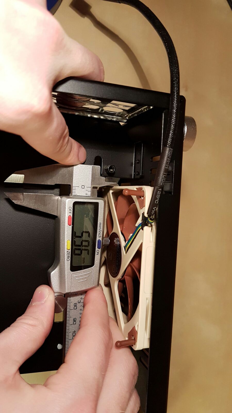

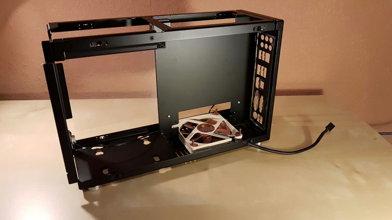

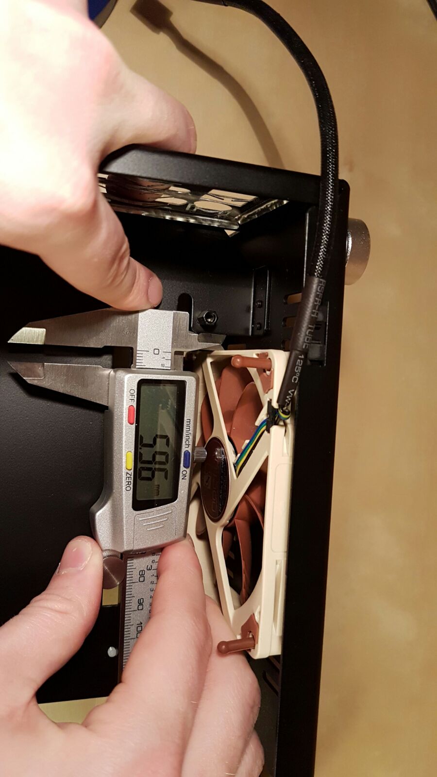

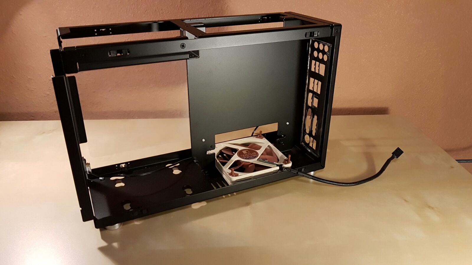

Als ich gestern meinen CPU Kühler noch mal getauscht habe, ist mir eine lustige Idee für einen Gehäuselüfter im Dan Case gekommen (falls die Idee schon irgendwo aufkam hab ich sie wohl über sehen): Unterhalb der Pcie Riser einen einblasenden 92mm Lüfter, was dann wie folgt aussehen würde:
Leider musste ich dann schnell feststellen das der 14mm dicke Lüfter mit dem Mainboard kollidiert, jedoch ein 10-12mm tiefer Lüfter wäre evtl. möglich. Hatte dann an die Scythe Kate jyu slim gedacht der 100x12mm groß ist, jedoch reicht der Platz ganz knapp nicht aus:
Die fehlenden 2mm kann man aber sicher wohl beim Lüfter wegschleifen ^^ vllt probiert ich das noch mal aus.
AW: [Sammelthread] DAN A4-SFX verbaute Hardware und Testergebnisse
Die Idee kam mir auch, ich habe mir von Akasa so nen super slim 80mm Lüfter bestellt (der einzig normale, der bei Geizhals mit den Maßen zu finden war). Ich habe hier aus dem Grund nicht gepostet, da mit einblasendem Lüfter im Boden die Lasttemps sogar höher ausfielen und das bei mehr Lärm. Ich denke die Lüftströme arbeiten gegeneinander und es staut sich warme Luft. Auch mit umgedrehtem CPU Lüfter (durch den CPU Kühler saugend durch das Seitenteil ausblasend) waren die Temps schlechter. Ich denke der Noctua ist nicht für den saugenden CPU Kühler Betrieb gebaut. Mein Fazit ist: Ich behalte den Lüfter erstmal und warte auf einen gut performenden Kühler, der die Luft ansaugt und durch das Seitenteil rauspustet.
