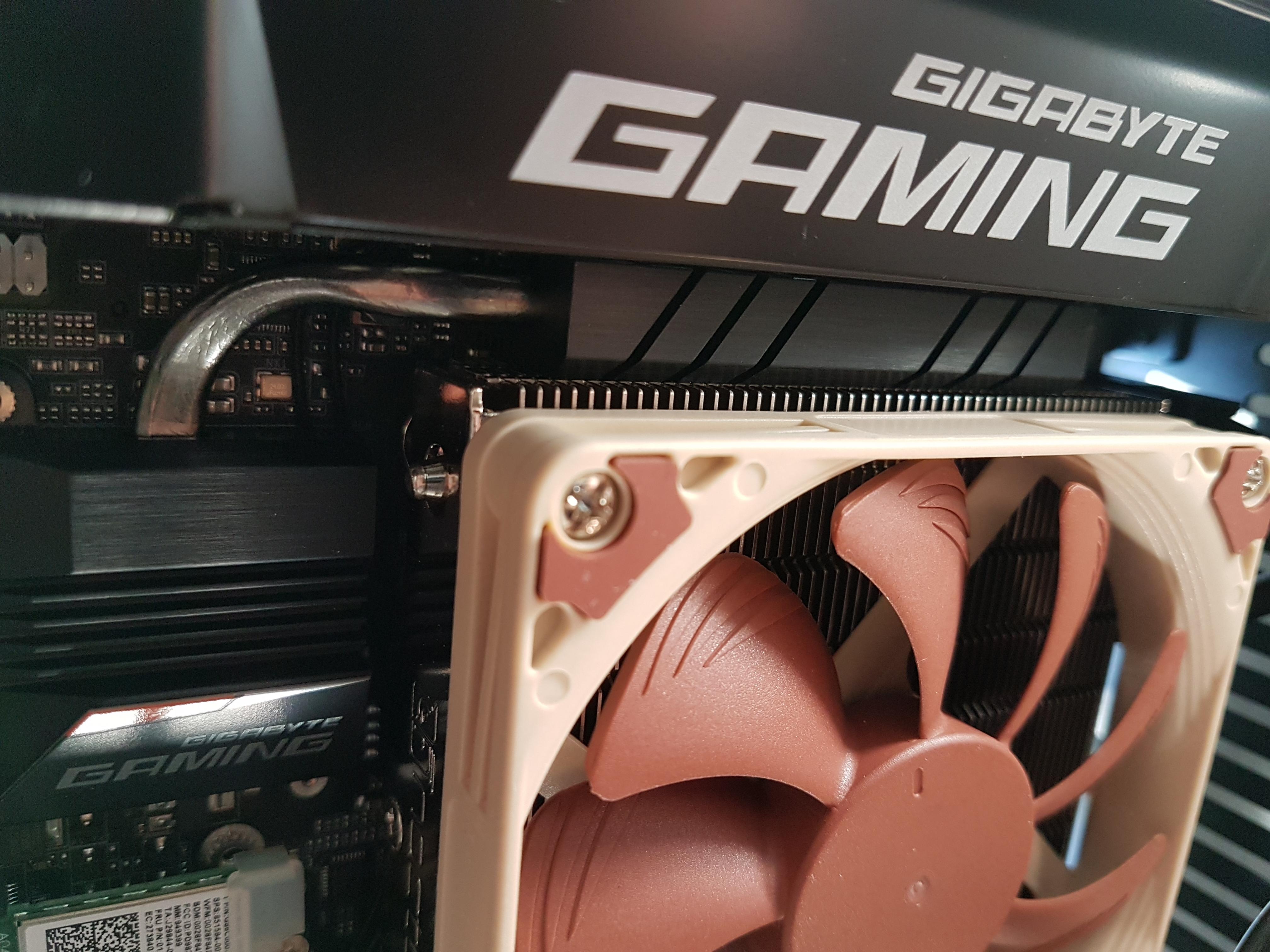

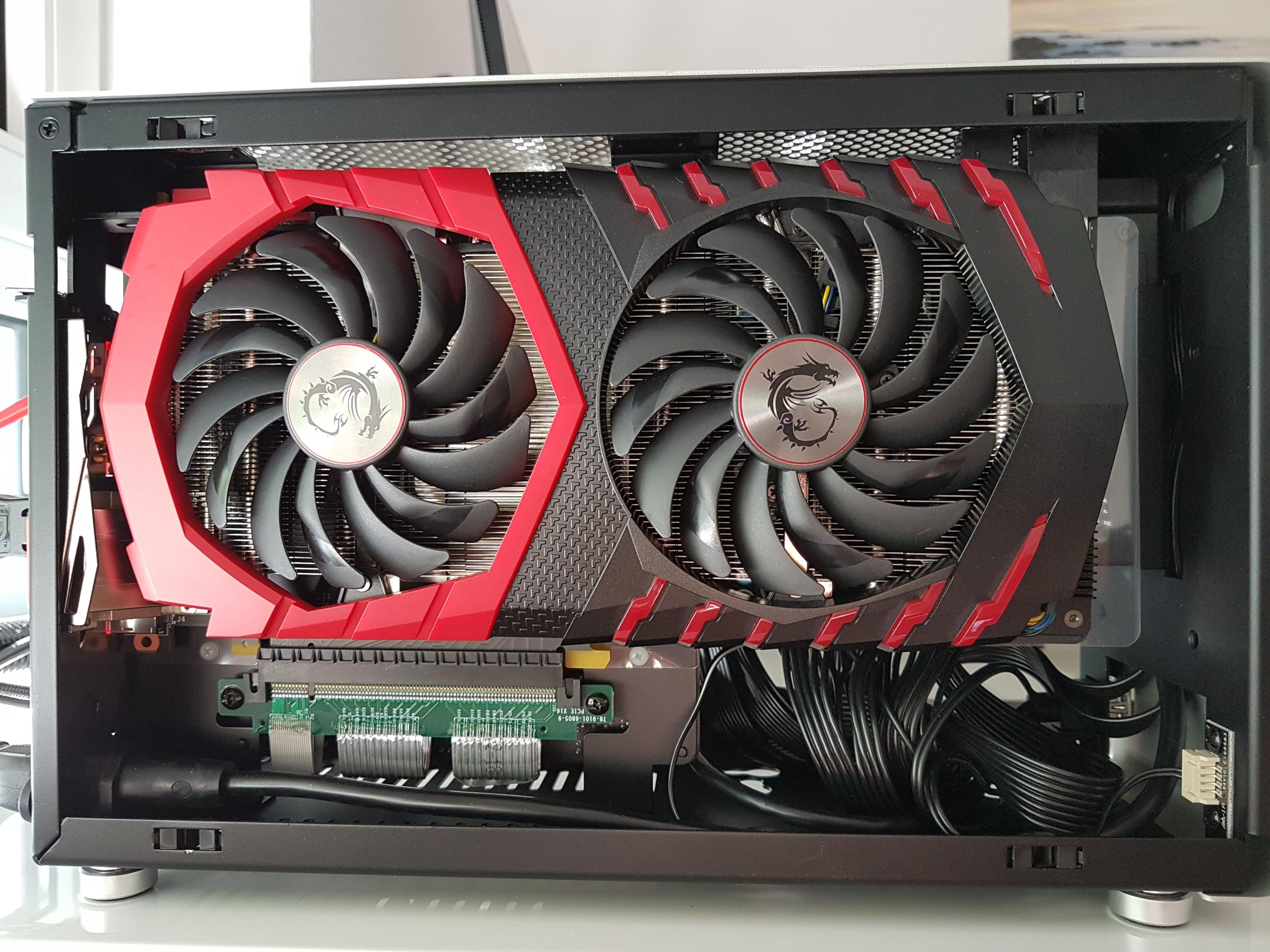

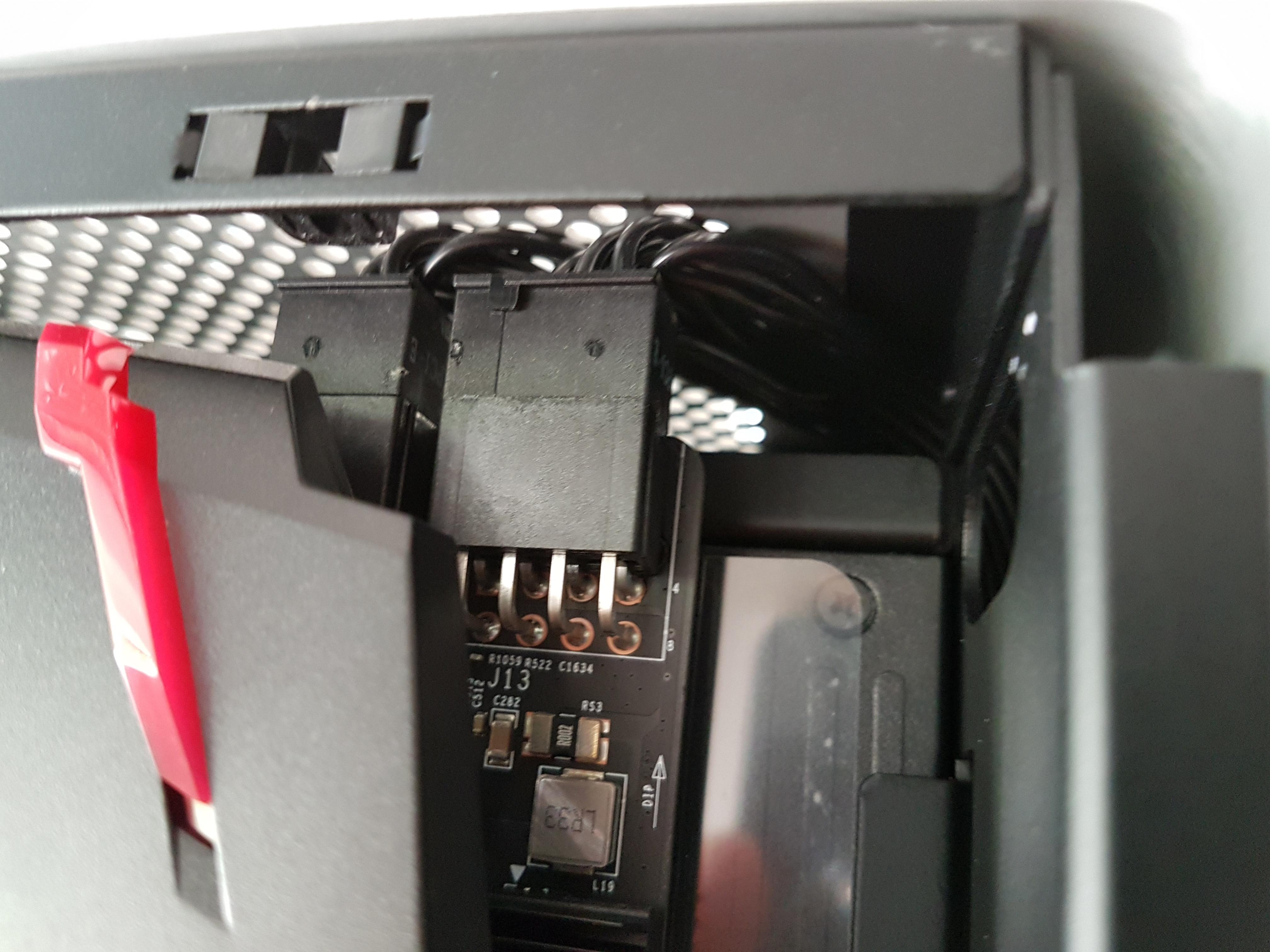

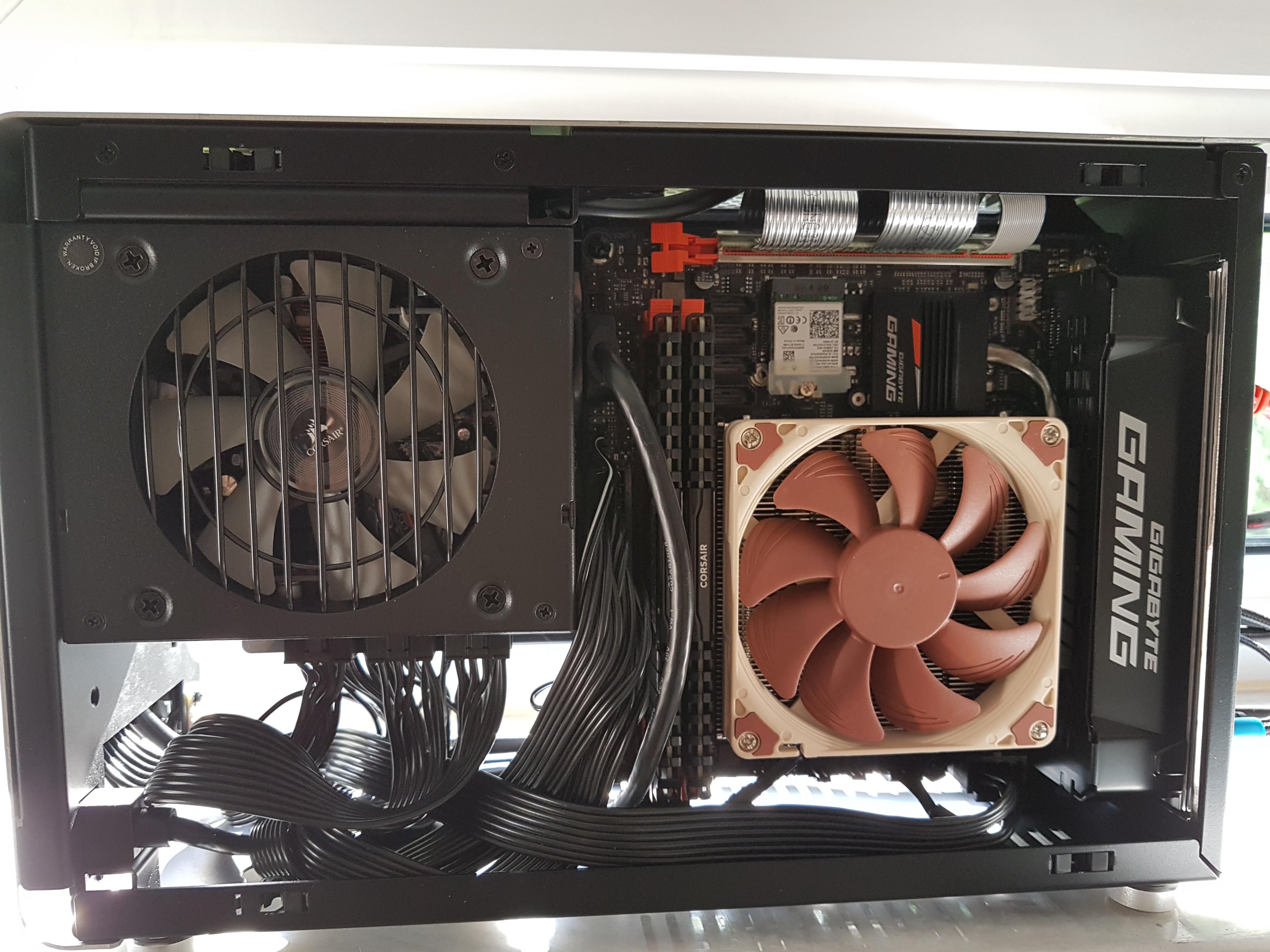

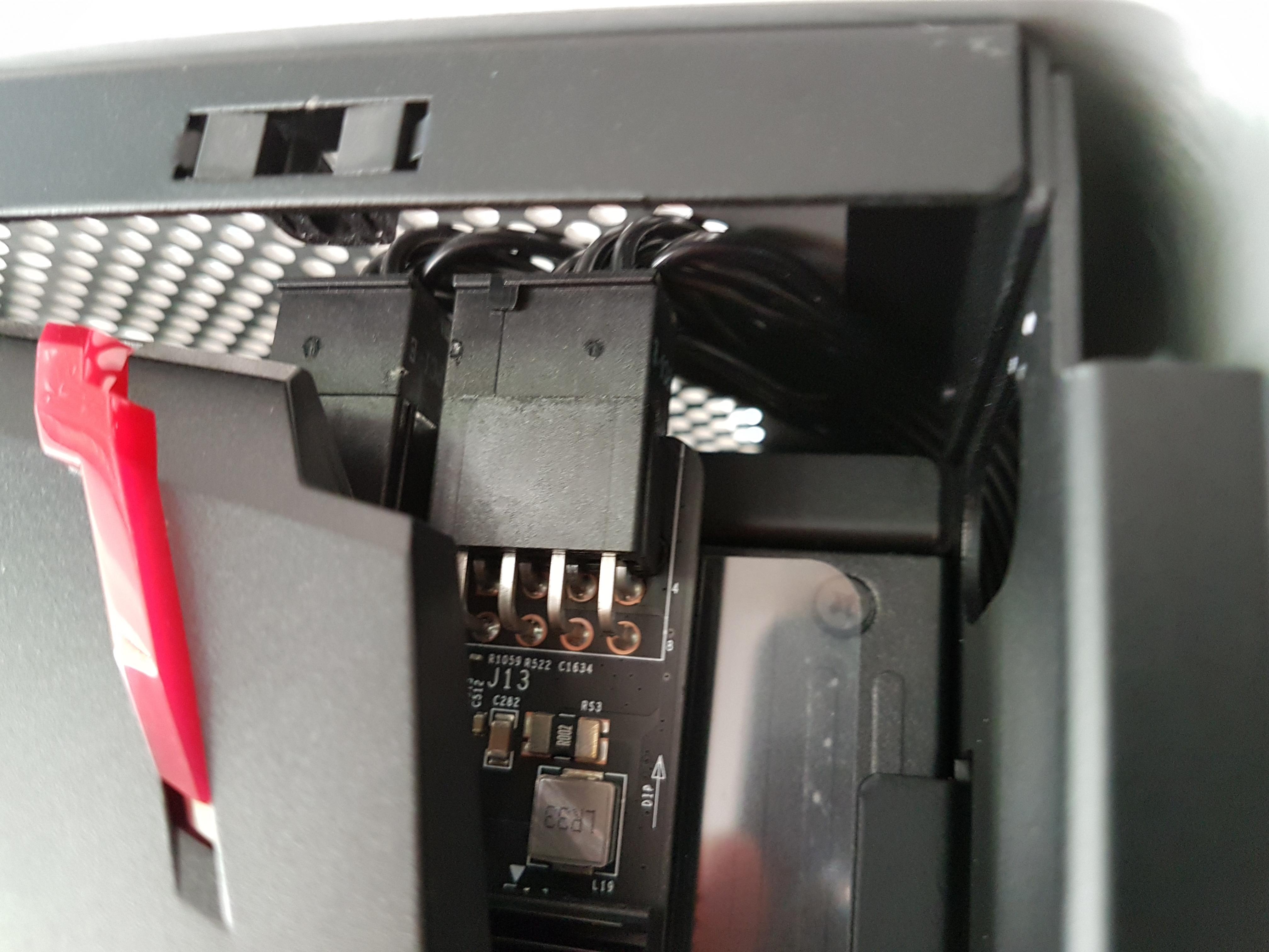

Hallo CB Forum,
ich wollte nun mal mein DAN A4 SFX vorstellen.
Läuft soweit sehr gut und ist mit der installierten Hardware auch recht leise.
Wie man sieht gab es nur 2 kleine Dinge die nur sehr knapp gepasst haben aber ich denke es ist noch im Rahmen.
(einmal der Stromanschluss für die MSI GTX 1080 X 8G und der Noctua liegt an dem Gigabyte Z270N-Gaming 5 Mainboard an).
Die verbaute Hardware steht ja in der Signatur. ;)
Viele Grüße

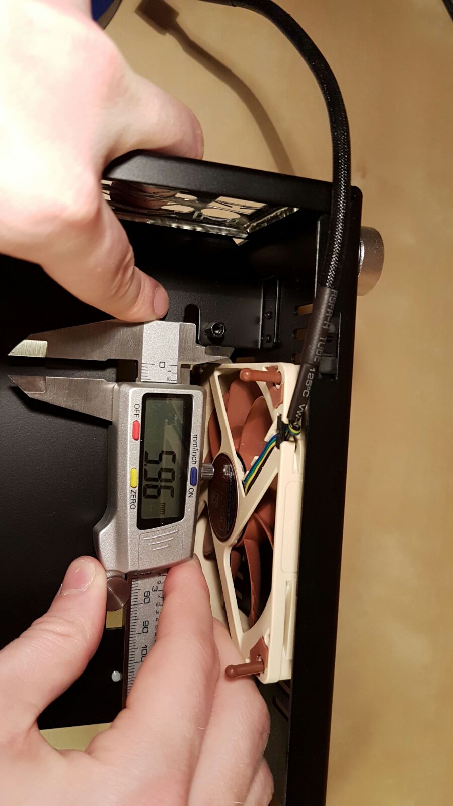

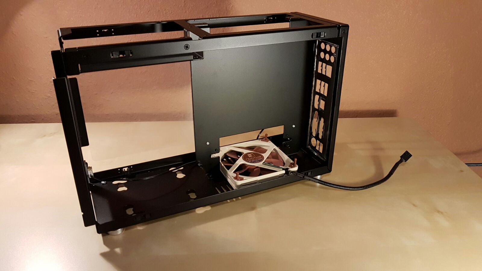

Als ich gestern meinen CPU Kühler noch mal getauscht habe, ist mir eine lustige Idee für einen Gehäuselüfter im Dan Case gekommen (falls die Idee schon irgendwo aufkam hab ich sie wohl über sehen): Unterhalb der Pcie Riser einen einblasenden 92mm Lüfter, was dann wie folgt aussehen würde:
Leider musste ich dann schnell feststellen das der 14mm dicke Lüfter mit dem Mainboard kollidiert, jedoch ein 10-12mm tiefer Lüfter wäre evtl. möglich. Hatte dann an die Scythe Kate jyu slim gedacht der 100x12mm groß ist, jedoch reicht der Platz ganz knapp nicht aus:
Die fehlenden 2mm kann man aber sicher wohl beim Lüfter wegschleifen ^^ vllt probiert ich das noch mal aus.

Ich hab die Idee leider nicht weiter verfolgt, da ich an einen Cooljag Kühler gekommen bin und der mit dem 120mm Lüfter ordenlicht Luft in das System bringt. bei dem L9x65 denke ich das der bei jedem Board ca. 3mm übersteht, da die CPU Sockel denke ich mal genormt sind. Könnte vllt sein das es da zwischen unterschiedliche nSockeln Änderungen gibt, aber da kennt Daniel sich sicher besser mit aus.
Echt ein A9x14 im Deckel ? Würde mich wundern wo der noch hinpassen soll. Bei mir benötigt das Risercable da viel Platz und selbst wenn er dort hin passt denke ich verdeckt das Kabel ne menge von dem Lüfter. Hast du dazu vllt nen Bild?
Ein A9x14 passt da definitiv nicht. Selbst einen Akasa Slim Fan mit 10,8 mm Tiefe bekommt man wegen dem Riser nicht unter.
