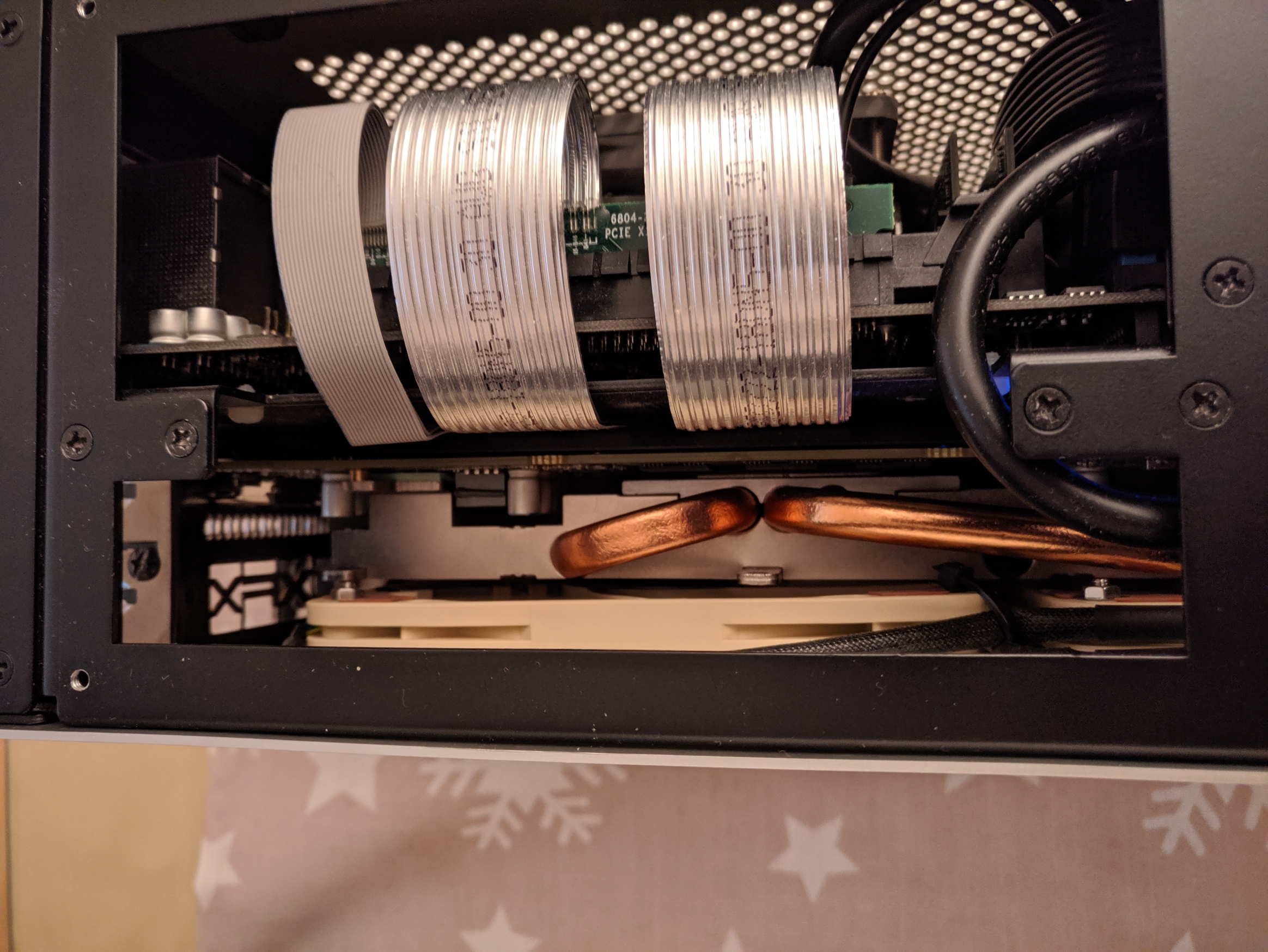

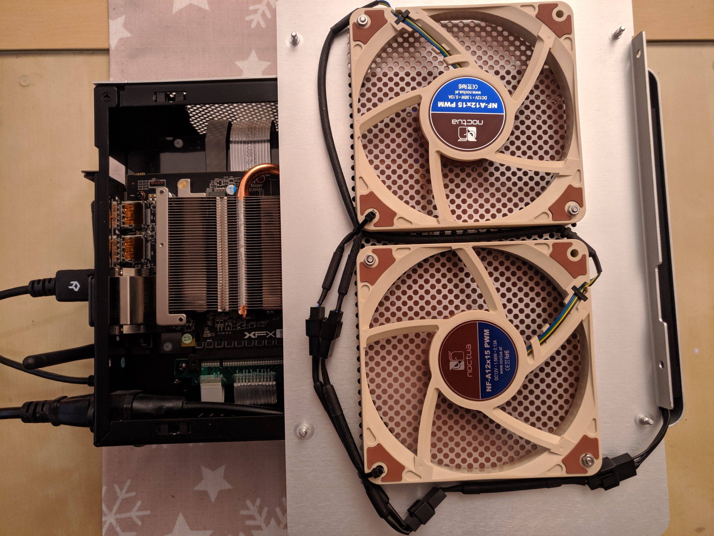

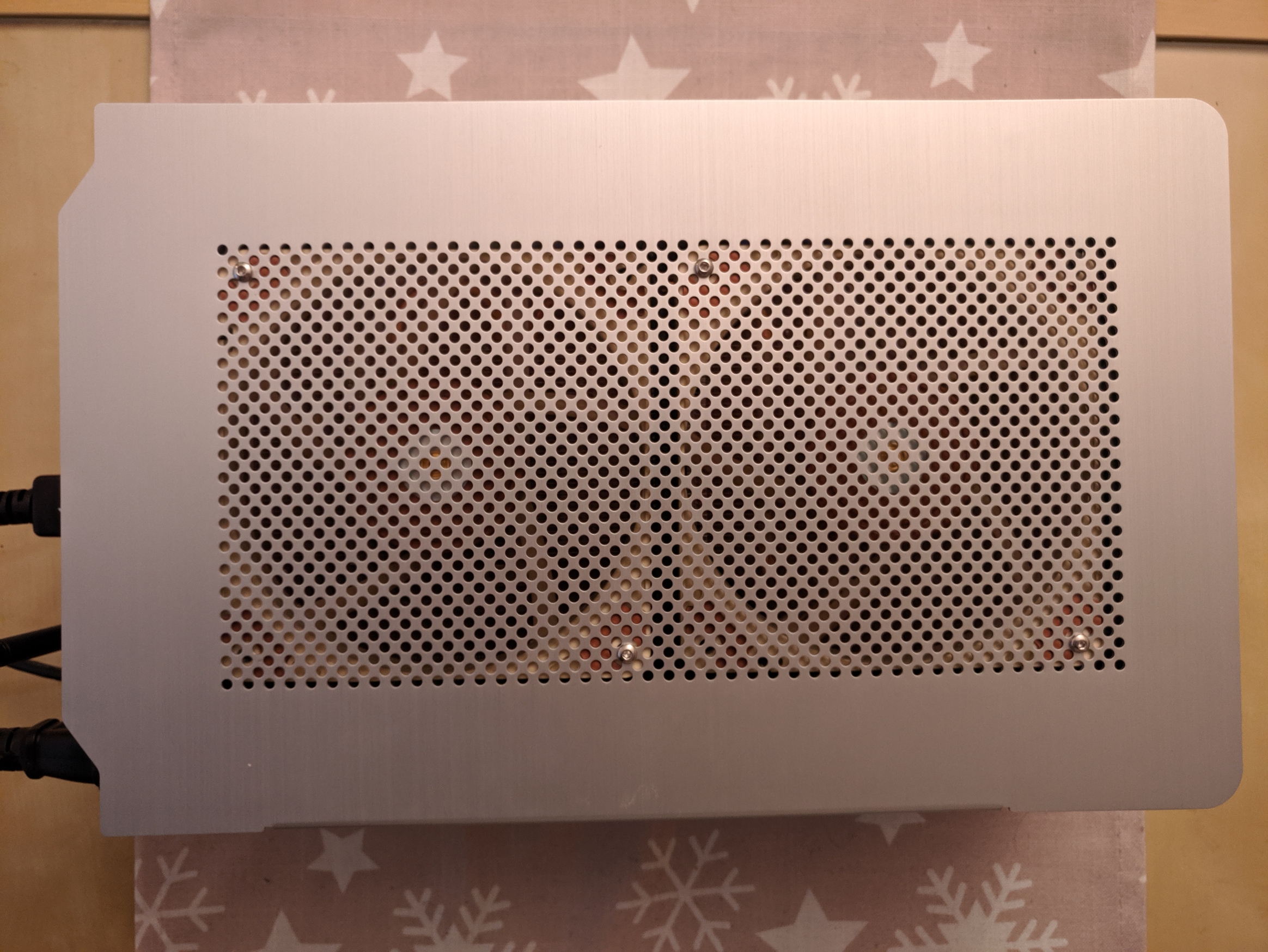

geräusche durch die luftverwirbelungen sind definitiv da, allerdings sind die beiden 120mm unter last (1350rpm) trotz dessen leiser als die beiden 92mm, die original auf der graka waren. im idle (die lüfter drehen unter linux immer bei ~750 rpm) hört man nichts. durch die entkopplung aus gummi der noctuas hat man noch etwas extra abstand zum seitenteil.
bei dem setup hilft es sicherlich, dass die graka ein powertarget von 125w hat. allerdings würde da sicher mehr gehen, wenn nicht nur so ein recht kleiner kühlkörper drauf wäre.
Liegen die Lüfter schon plan auf dem Kühlkörper der Graka auf?
Falls nicht, könntest du noch einen Staubfilter zwischen Lüfter und Seitenteil packen, damit kann man lt. Aussagen anderer User wohl den Verwirbelungsgeräuschen ganz gut Herr werden. Alternativ reicht es vielleicht bereits noch minimale Abstandshalter zwischen Lüfter und Seitenteil zu basteln, damit es noch ruhiger wird.

so richtig viel platz zwischen lüfter und kühlkörper ist nicht mehr. das mit den filtern kann ich probieren, falls ich mal welche bei gelegenheit auftreibe. mich ärgert eher, dass xfx bei dieser graka (rx570) nur 2 von 3 möglichen heatpipes verbaut hat... ich lauer auf ebay auf defekte 480/580 um für kleines geld den kühlkörper zu tauschen. viel geld wollte ich da nicht reinstecken - das ist eigentlich nur der bastel/reste-pc

0x8100 schrieb:so richtig viel platz zwischen lüfter und kühlkörper ist nicht mehr. das mit den filtern kann ich probieren, falls ich mal welche bei gelegenheit auftreibe. mich ärgert eher, dass xfx bei dieser graka (rx570) nur 2 von 3 möglichen heatpipes verbaut hat... ich lauer auf ebay auf defekte 480/580 um für kleines geld den kühlkörper zu tauschen. viel geld wollte ich da nicht reinstecken - das ist eigentlich nur der bastel/reste-pc![]()
Sieht doch auf dem Bild so aus als wären da ein paar Milimeter Luft. Sollten genau Milimeter die sein, wo du auch ohne Drehen der Lüfter die Geräusche deutlich minimiert bekommst, wenn du da noch Abstandshalter zwischen Lüfter und Seitenwand packst. In nem DAN A4 bedeuten 3 mm Luft, dass man da im Prinzip ne ganze Autobahn verbauen könnte 🙃

@b1te: Die A12x15 brauchen min 10mm Abstand zum Seitenteil um keine Turbulenzen zu erzeugen. Andere Lüfter wie der A12x25 oder A9x14 sind da genügsamer.

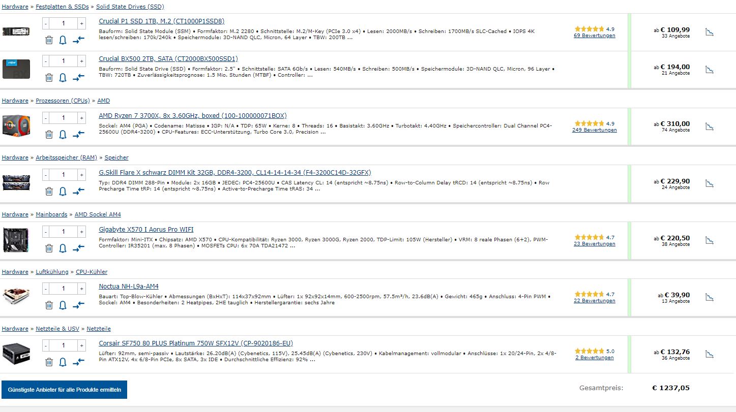

Portable muss das nicht mehr sein, aber ich wollte einen "ultra clean" look auf dem Schreibtisch haben. Passend dazu wird es dann eine Ducky One 2 TKL. Hoffe dann das es demnächst weitere Informationen zu dem geplanten Fullblock CU Kühler kommen.
Irgendwelche Absegnungen? Eventuell wird der Arbeitsspeicher gegen einen 3000er Variante getauscht. (Bin mir nicht sicher ob es mit dem Noctua Lüfter rein passt.
