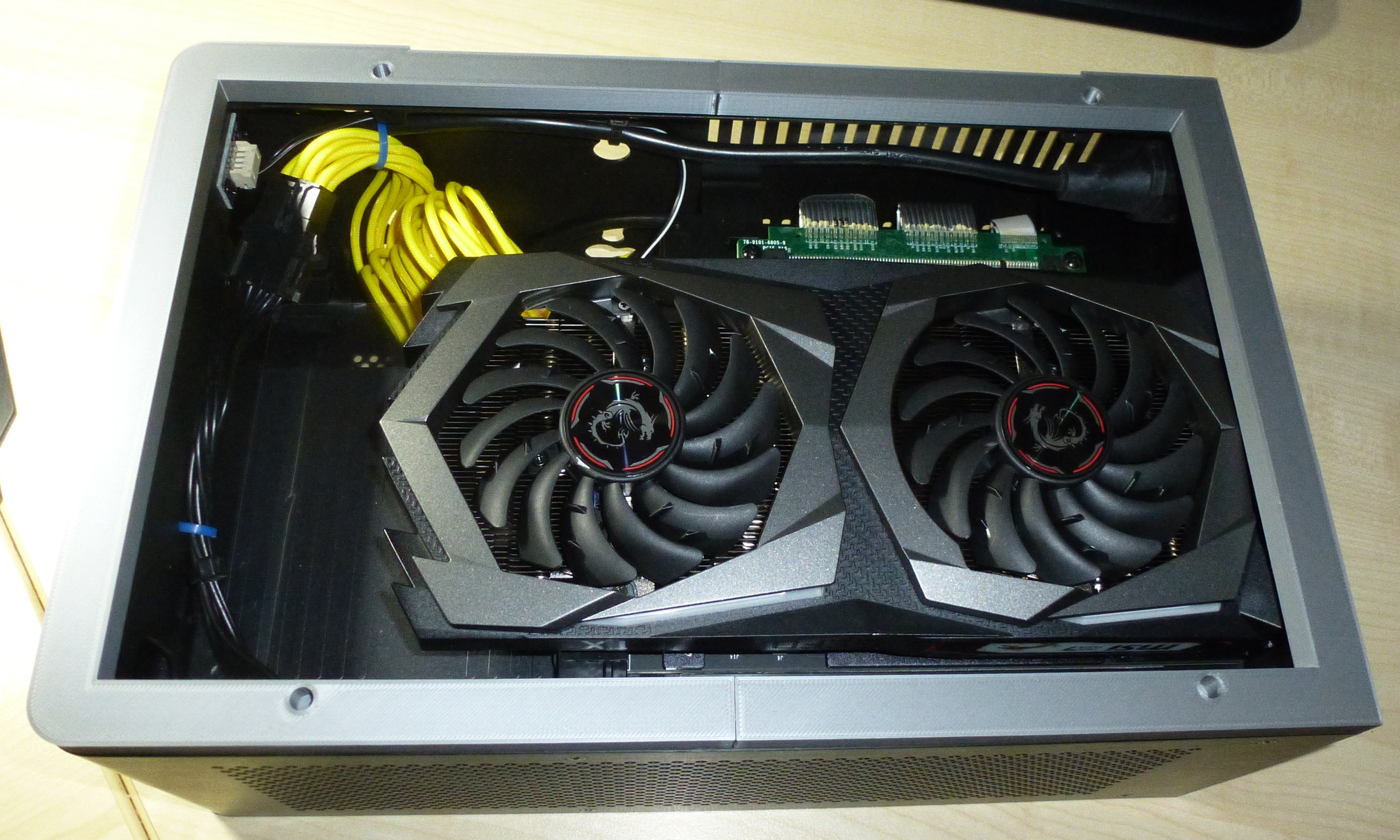

Danke nochmals auch an @trane87 für den Tip mit thingiverse und den GPU-Spacer. Ein Bekannter hat mir den gedruckt und das Ergebnis kann sich echt sehen lassen. Bin hochzufrieden. Durch die graue, kontrastierende Farbgebung (den Farbton vom Gehäuse hätte ich ohnehin nicht getroffen) ist es auch optisch cremig:
Reaktionen: Blaze1987, micha`, p1xel und 2 andere
Du, dieser GPU-Spacer ist 9 mm dick, also dürfte eine Grafikkarte dann inkl. Backplate 54 mm hoch sein, oder (Max.-Höhe wäre ja mit Backplate lt. Spezi 45 mm)?
Man muss aber auch hinten am Slotblech aufpassen, bei meiner MSI GTX1660 Super passt das genau, der GPU-Spacer ist hier zwar nur so dick wie der Gehäuserand, ggf. könnte es aber bei einem voluminösen Kühlsystem der Grafikkarte hier eng werden bzw. Kontakt geben.

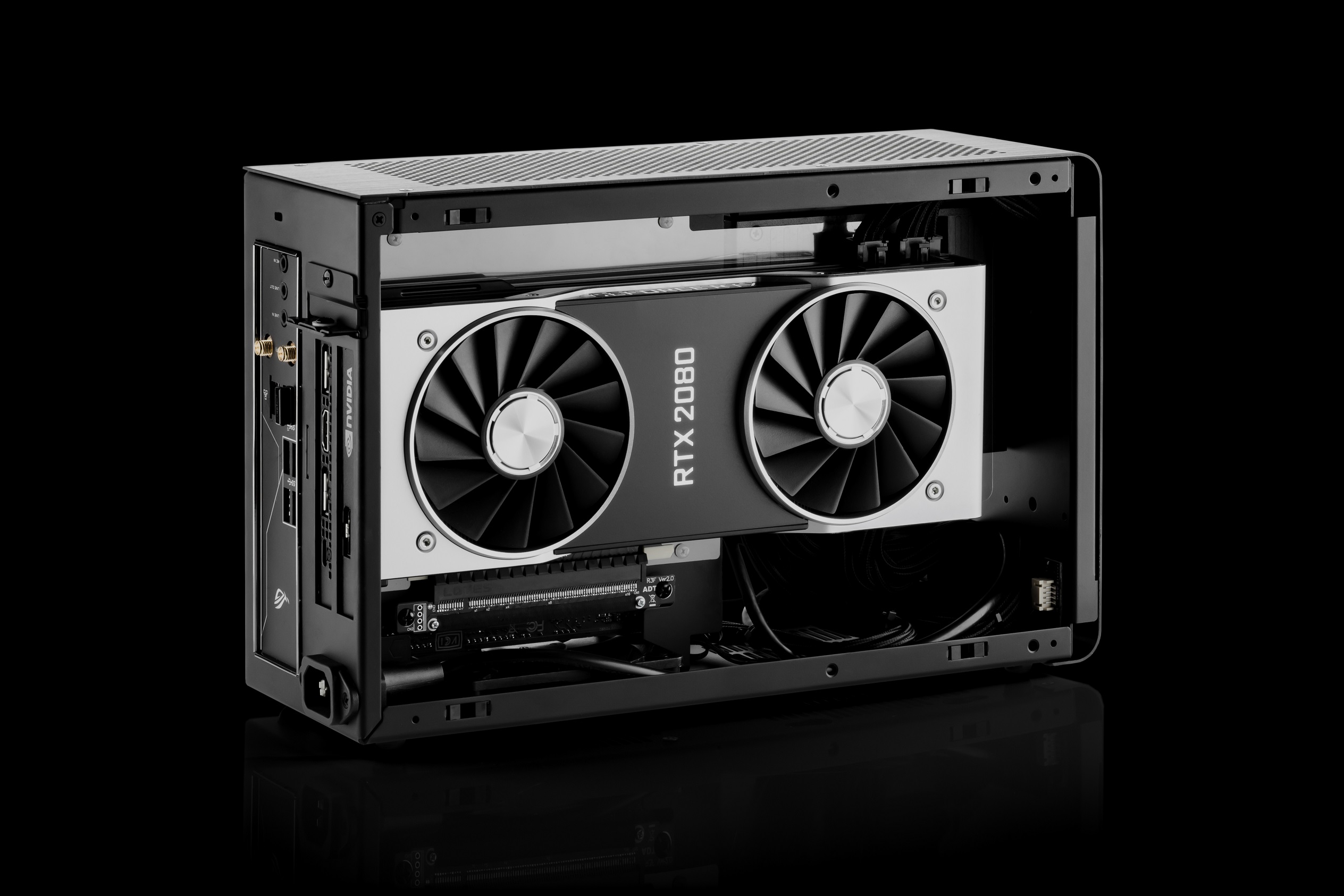

Ich arbeite gerade zusammen mit Gigabyte an einer riesigen Monoblock Heatsink Lösung für das X570 I AORUS PRO WIFI der in einer limitierten Auflage hergestellt werden soll.
Super! Mir gefällt vor allem, daß der X570 dann passiv gekühlt wird und dass keine so absurden Anforderungen an die Höhe des RAMs gestellt werden wie beim Black Ridge. Und dass ich reinen Gewissens zu 105W-Ryzens greifen kann. Count me in!
Eine Frage: Das genannte Gigabyte-Board hat nicht die passende Buchse für den "USB 3.2 Gen2 Type-C Frontanschluss mit Key-A Stecker" des DAN Cases 4.1. Wie begegnest du diesem Problem?
Ich muss auch einfach Mal loswerden, dass im Gegensatz zu anderen SFF Cases dieses Case immer regelmäßig wieder gut verfügbar ist. Zum Beispiel beim Loque häufen sich schon dir Twitter Beschwerden wegen der schlechten Verfügbarkeit. Da muss ich echt ein großes Plus nochmal aussprechen, dass Dan das alles so gut managed! Ich bin weiterhin top zufrieden. Mit meinem Build!
bigdaniel schrieb:
Ich arbeite gerade zusammen mit Gigabyte an einer riesigen Monoblock Heatsink Lösung für das X570 I AORUS PRO WIFI der in einer limitierten Auflage hergestellt werden soll. Der Kühler erstreckt sich über einen Großteil des Motherboard und passt auch nur auf das X570 und B450.
Hi Daniel,
2 Fragen:
1) den Block wird man dann seperat erwerben können? (= ich kann mir das Mobo jetzt schon kaufen)
2) Eine 2080 Ti FE pass noch gerade so ins A4 rein, oder?
@Sweepi
1. Will ich doch stark hoffen! Mobo habe ich mir am Black Friday auch zugelegt. :D
2. Ja passt, selbst eine Custom passt rein.
