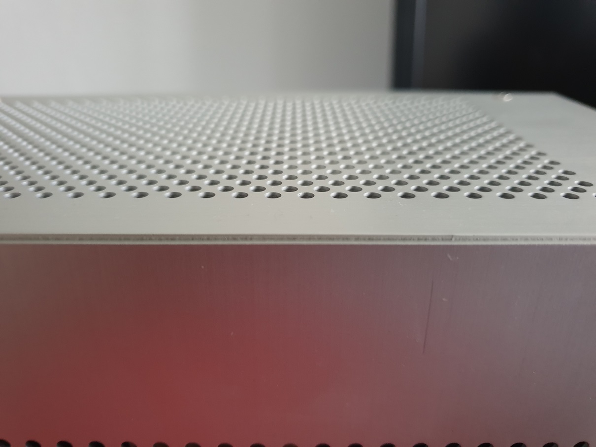

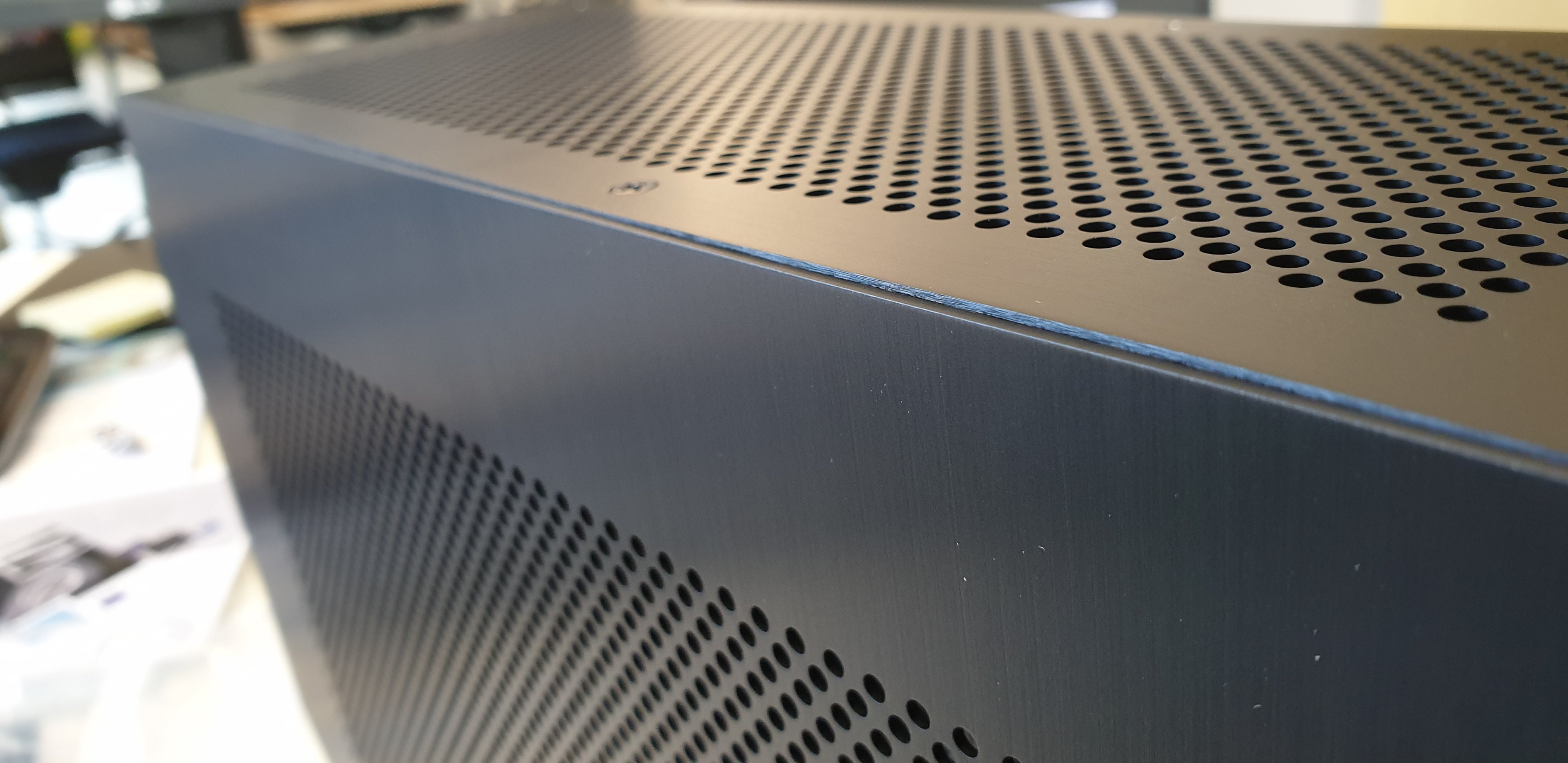

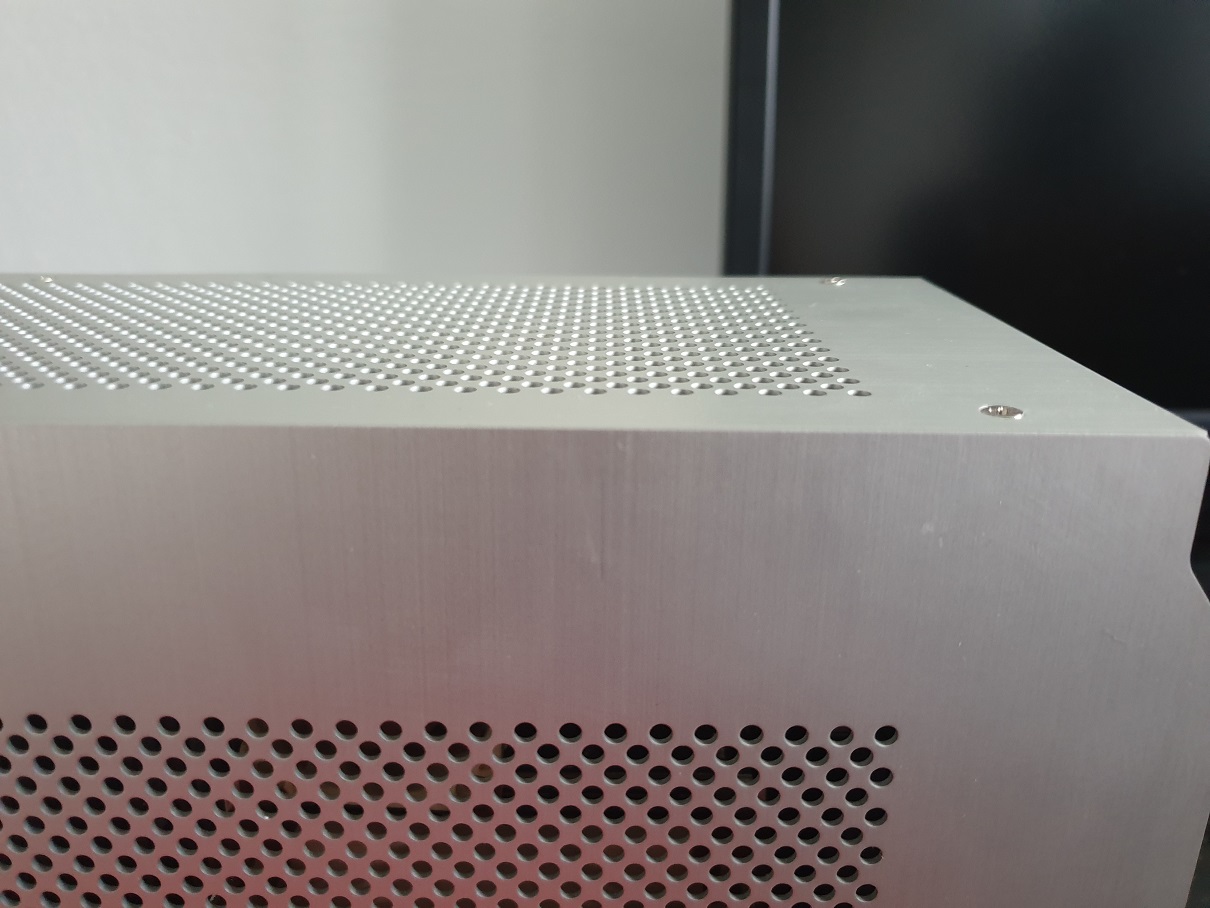

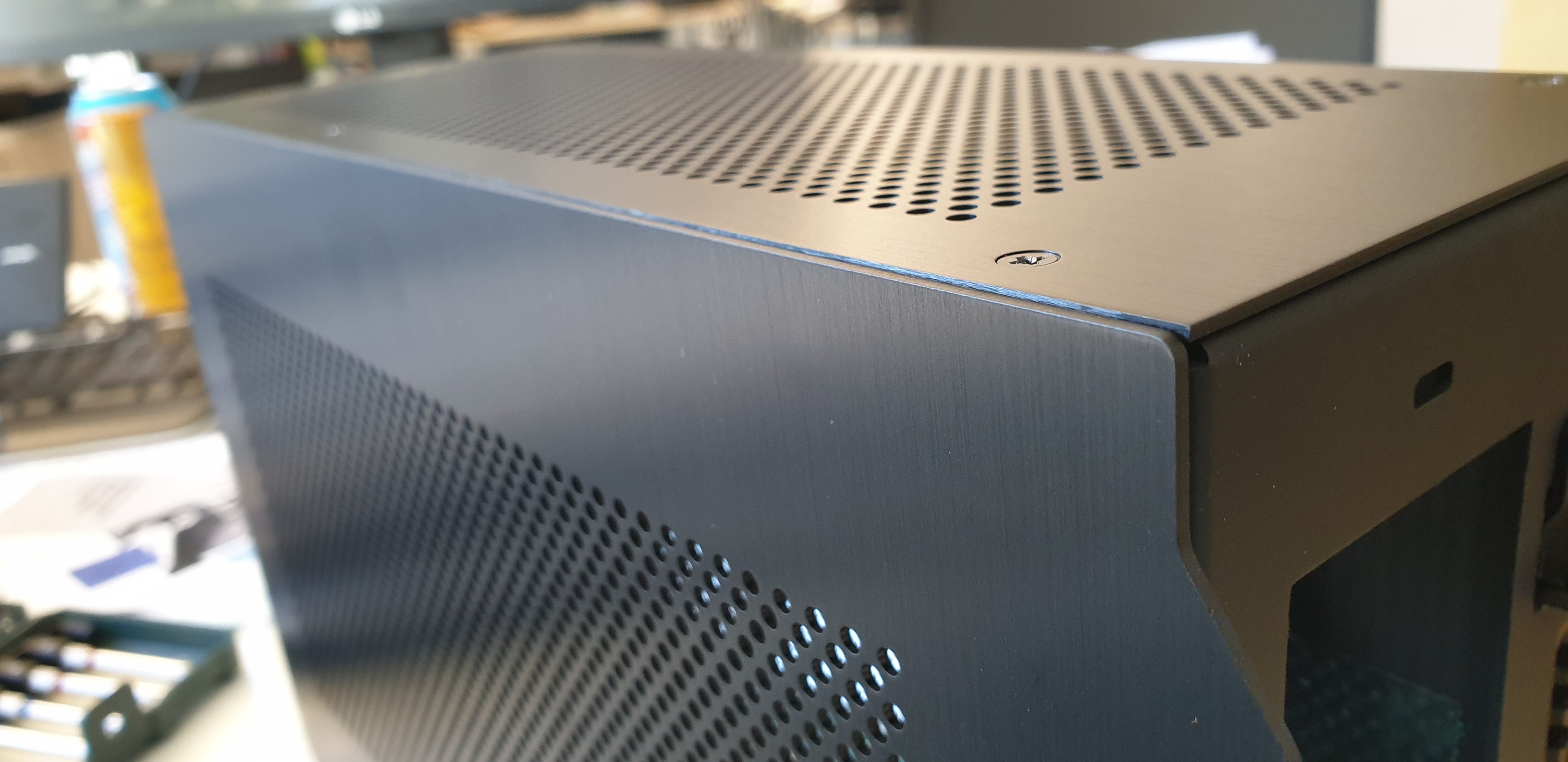

kingmarci schrieb:

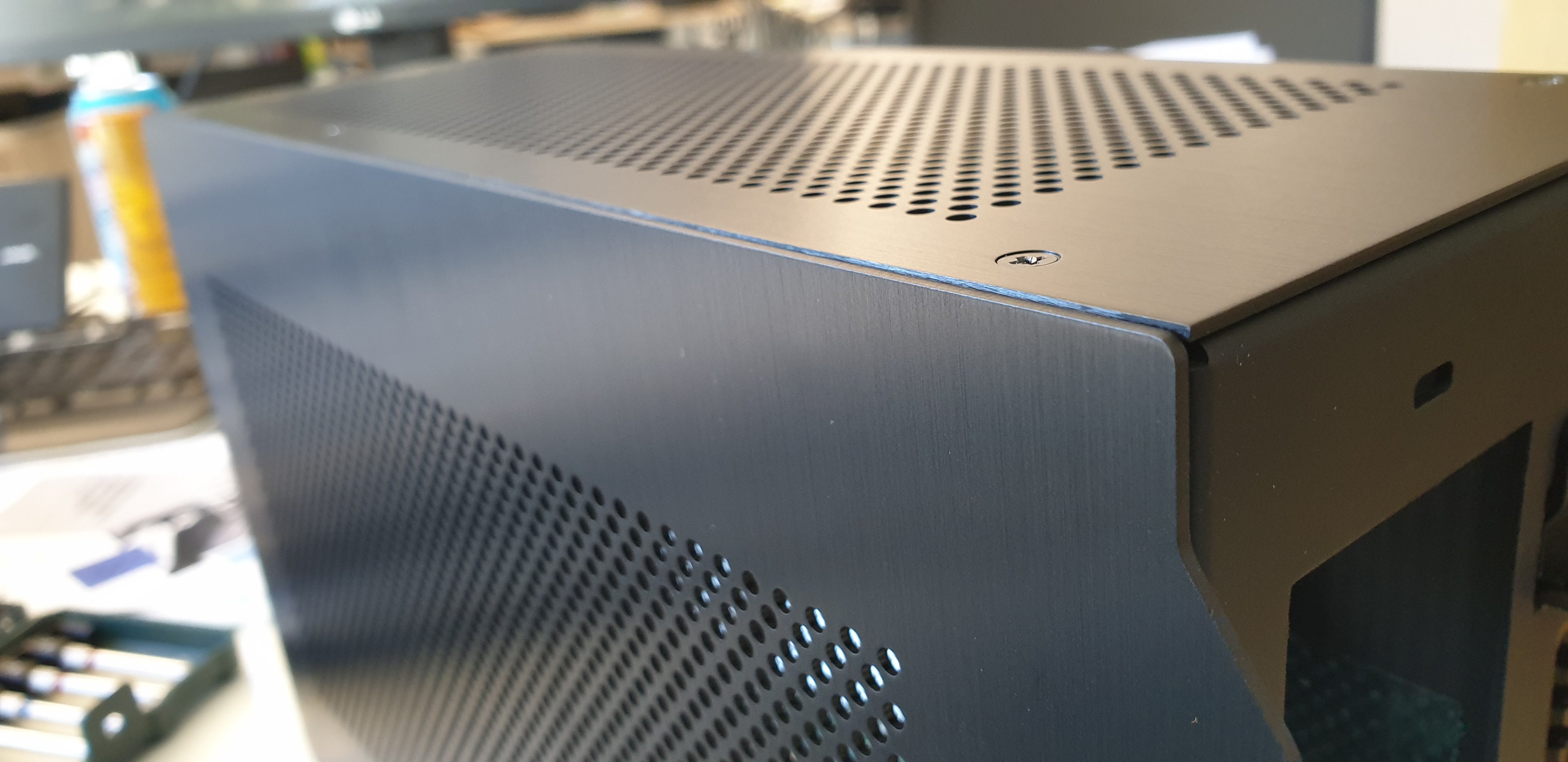

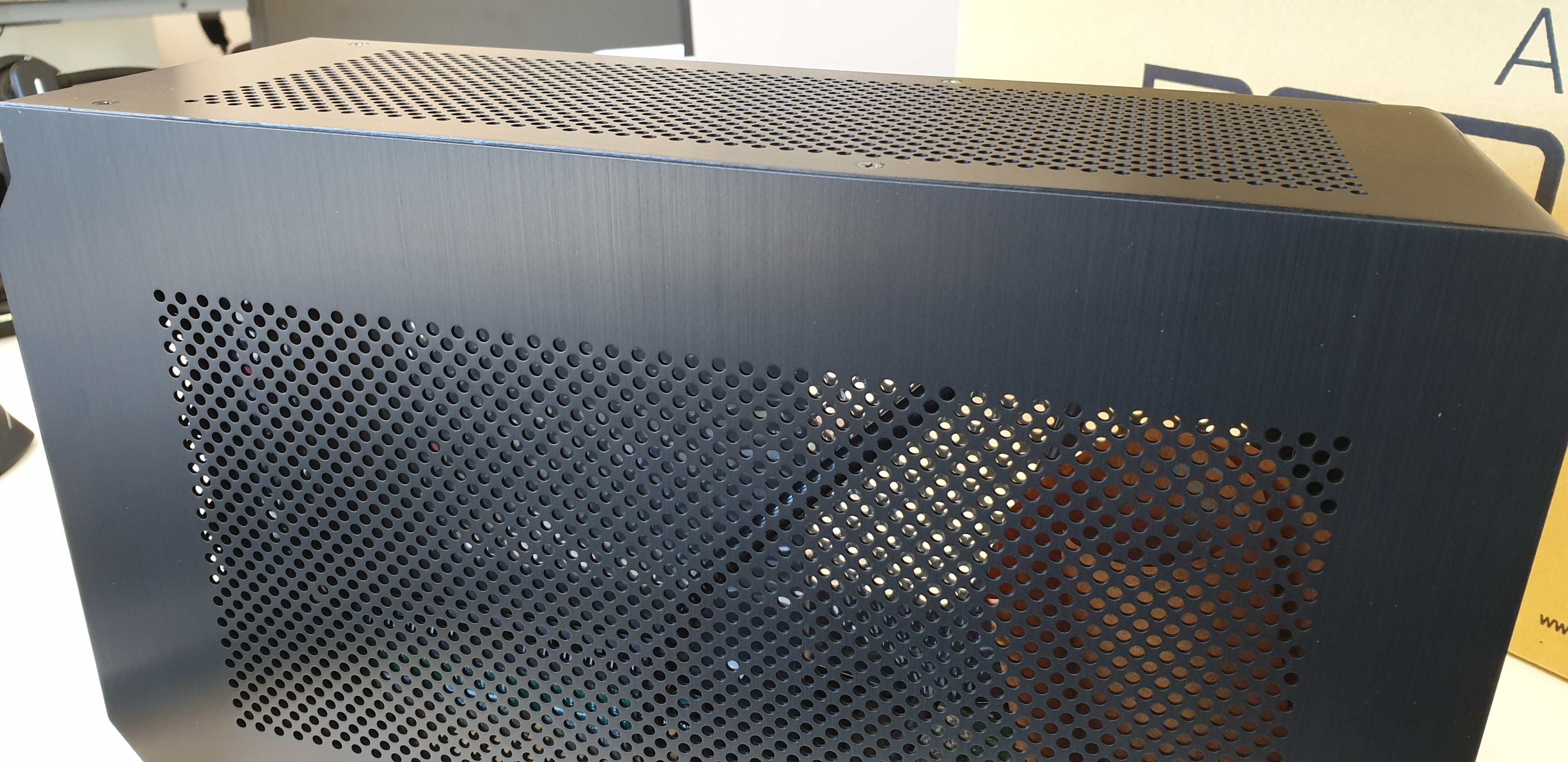

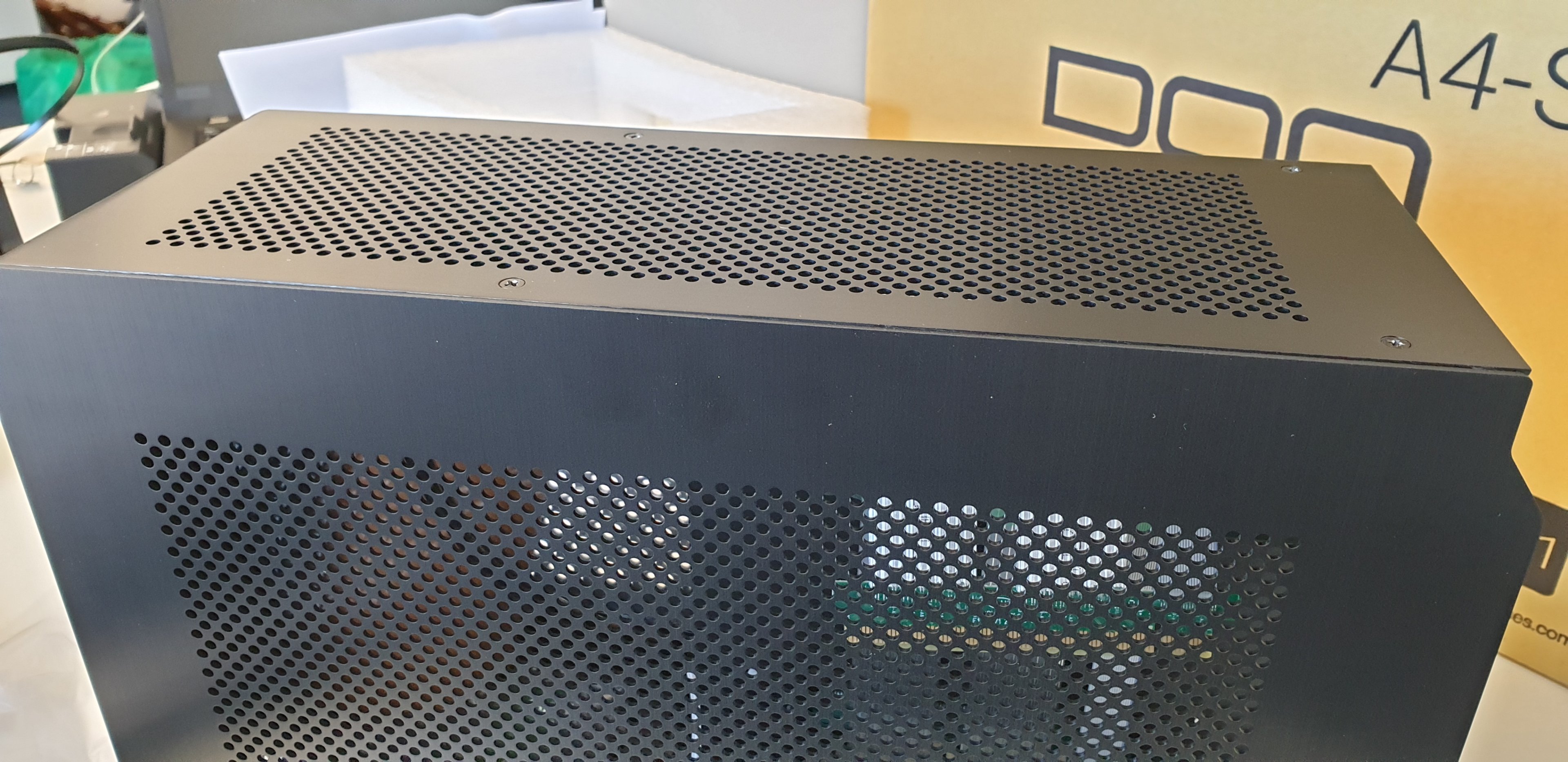

Für 230€ nicht für mich... geht gar nicht. War bis jetzt auch bei keinem A4-SFX so. Und ich hatte schon einige... bei nem Sharkoon Case wärs mir auch egal.
Hast du es inzwischen bündig bekommen? Oder Liegt der Mittelteil irgendwo auf?
Ich hatte den "Deckel" mal demontiert um eventuell einen schiefen zusammenbau auszuschließen. Aber leider scheint entweder das Gehäuse schief zu sein oder halt der Deckel. Hab es direkt wieder zurück gesendet. Hoffe der Austausch dauert nicht zu lange.
EDIT: anbei Bilder, was ich genau meine...
Danke für die Bilder. Das scheint hinten iwo aufzuliegen. Bisher hab ich das nur zwei Mal in den Foren gesehen. Werde dann auch erstmal abwarten.

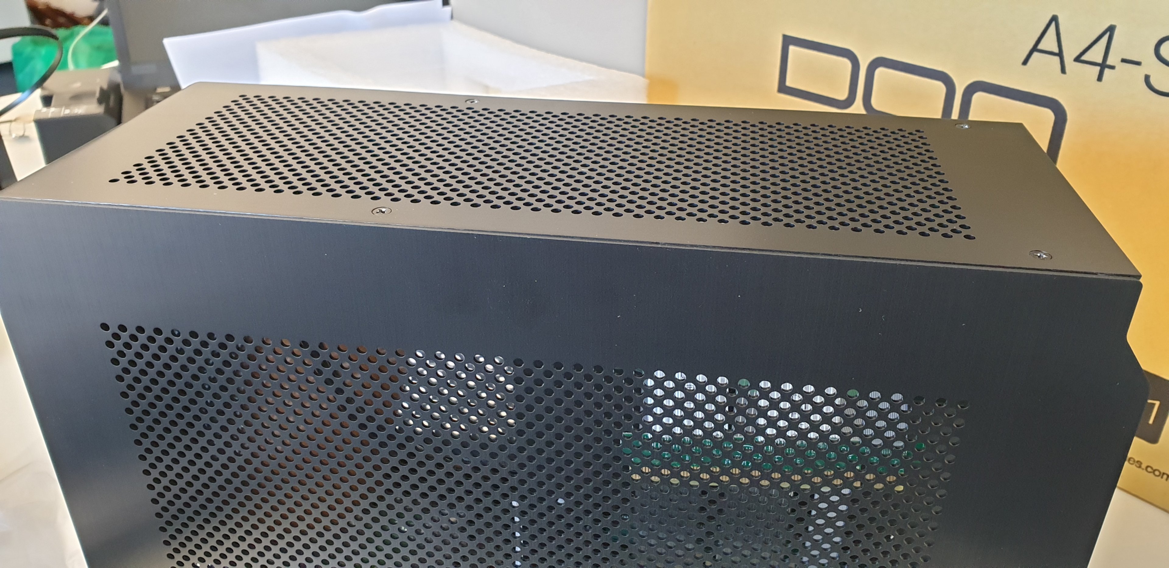

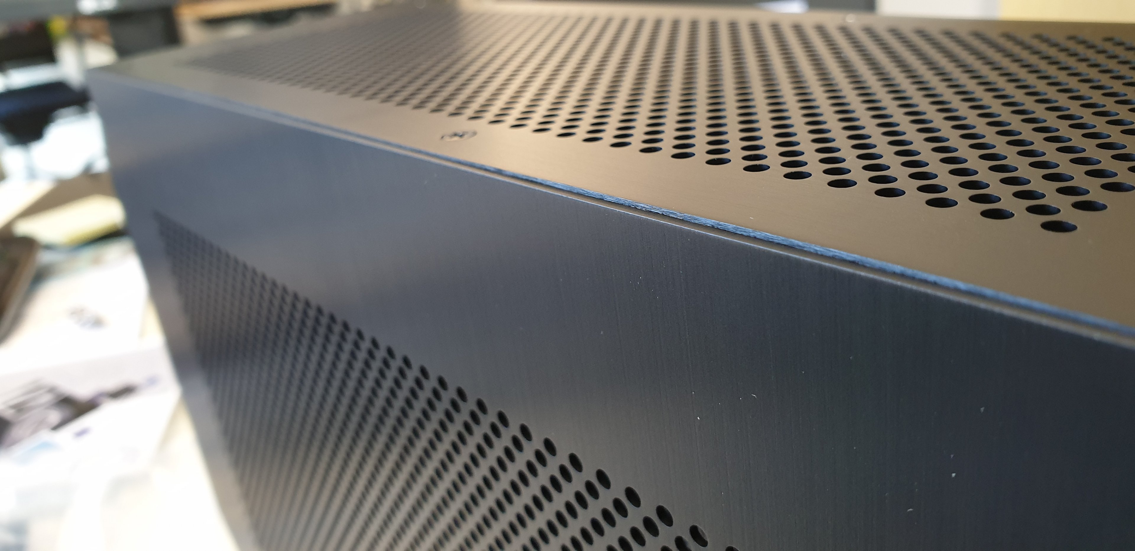

Dies passiert meistens, wenn die Seitenteil nicht von unten verschraubt werden oder das Seitenteil im Werk nicht gut ausgerichtet wurde. Dann fangen die Seitenteile bedingt durch die Clipmontage an zu hängen. Einfach die Seitenteile korrekt ausrichten und von unten verschrauben dann passt es. Ich hatte es erst 2x das im Inneren etwas verzogen war und sich der der Optische Mangel dadurch nicht beheben lasst. Teilweise muss man dem zu auch das Oberteile korrekt verschrauben. Dafür das Oberteil auflegen hinten mit einer Schraube fixieren, dann mit der Hand fest runterdrücken und die beiden vorderen Schrauben eindrehen. Durch das Stanzen der Löcher hat das Oberteile eine leichte Krümmung die man durch das korrekte setzen ausgleich kann. Eine minimaler Überstand ca. 0,1-0,2mm hat man immer zwischen der der vorderen Rungen Rundung und der ersten Verschraubung und zwischen der vorderen und mittleren Verschraubung.
Das Gehäuse wird halt aus Blechen gestanzt und ist nicht aus einem großen Alublock gefräst, daher ist es fast unmöglich das alle Spaltmaße zu 100% in Ordnung sind.
Vorher
Nachher
Reaktionen: shoKuu
