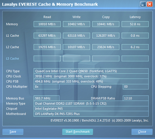

Ich bin mir nach wie vor nicht sicher, ob´s wirklich an meinen F2-Modulen liegt. Ich habe vielmehr die CPU im Verdacht. Denn beim Vergleich unserer Everest-Benchmarks fällt auf, dass mein L1 und L2-Cache deutlich schlechtere Werte hat.
Wow, die Werte (besonders vom L2 Chache) sind mal richtig schlecht!
Haste noch irgendwelche Programme offengehabt oder im Hintergrund? Das ist das einzige womit ich die L2 Performace so herunterbekomme...

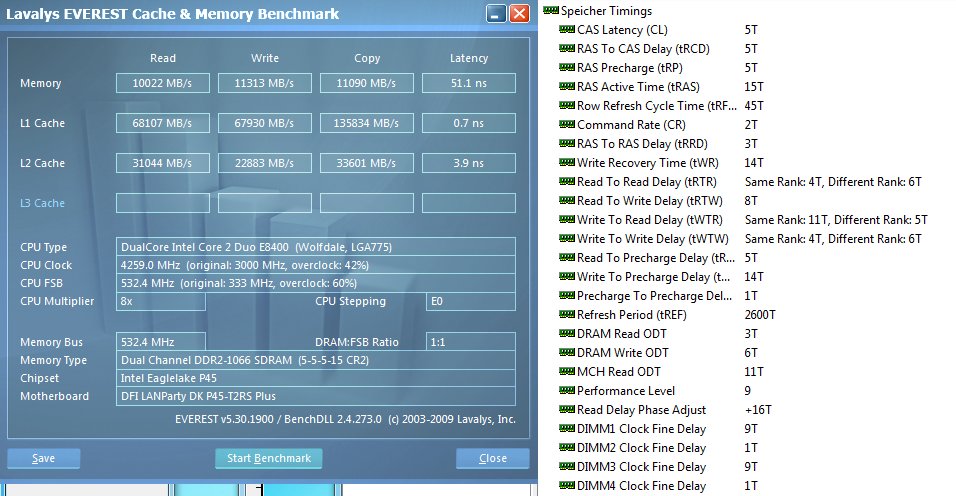

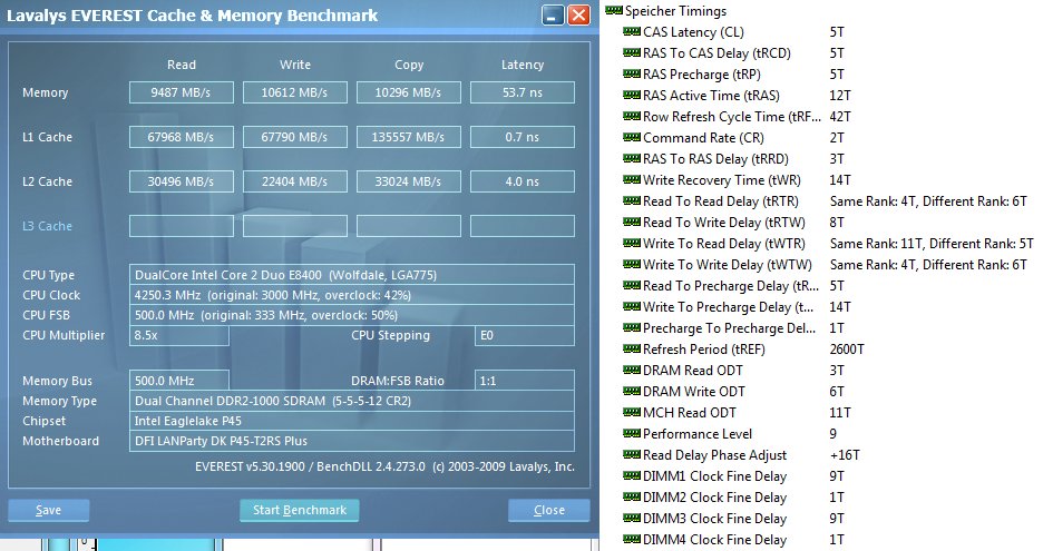

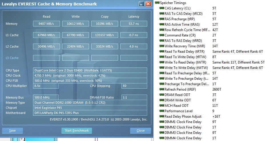

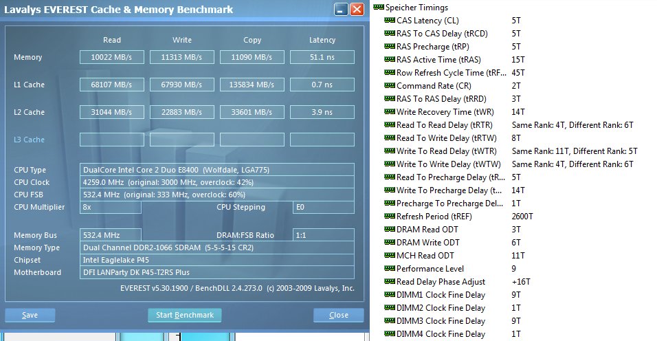

Edit: Hab mal 2 Benches von FSB500 & FSB533 hinzugefügt (Fast/Fast | PL9 | 333:667) - selbst mit höherem FSB ändert sich eigentlich kaum was an der L2 Performance
