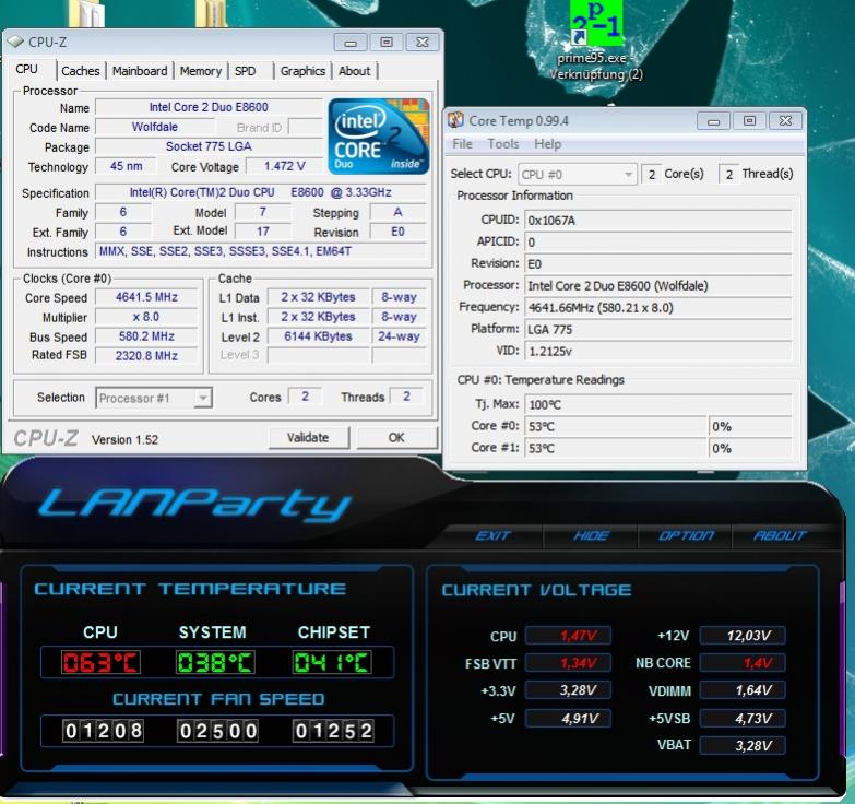

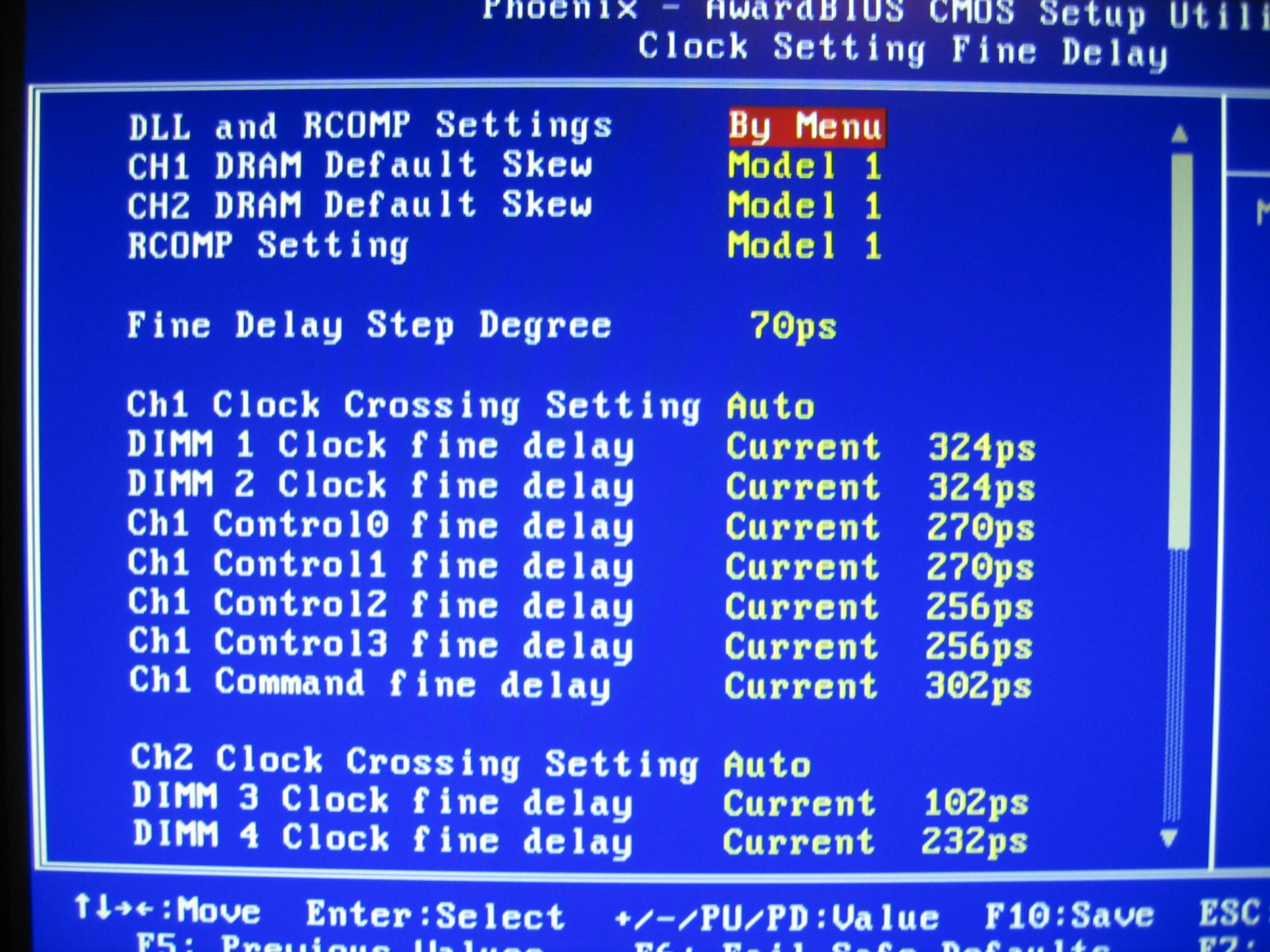

Ich komme mit meinem FSB einfach nicht weiter und schaffe keine 600 FSB,egal was ich einstelle es läuft bis 590 FSB und dann ist schluß!

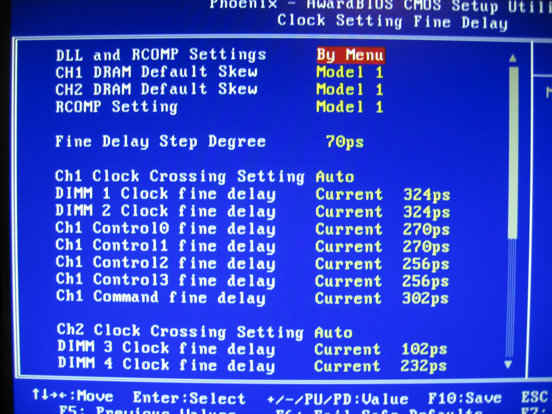

Was muß ich bei
CH1 Dram Default Skew
CH2 Dram Default Skew
Rcomp Setting
eingeben,hab verschiedene Varianten versucht:
Model 1 3
Model 1 3
Model 1 1 usw...

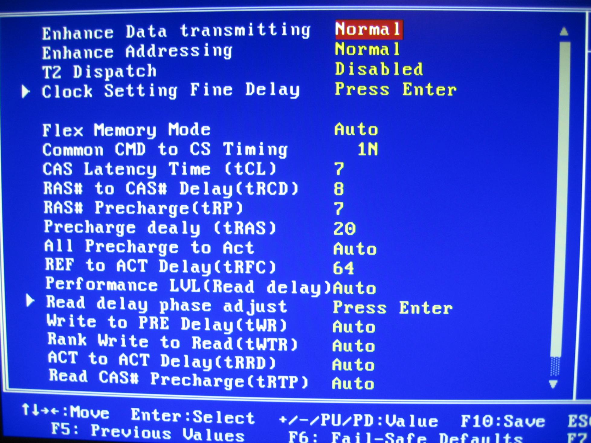

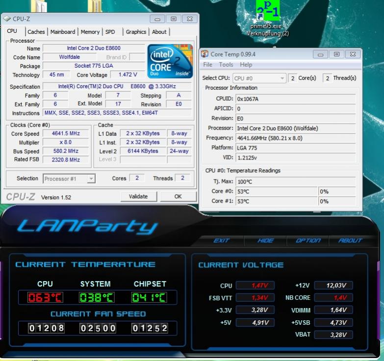

Welche Dram Setting für DDR3 sind richtig?Hab alles bis auf die original Speicherlatenzen 7-8-7-20 1T auf Auto
Gtl:63-63-58 und Gtl:63-63-61 usw versucht für C2D E8600 aber nicht funktioniert!Ich bekomme bei 600 Fsb immer schwarzes Bild,der Poster zeigt C1 an und er läd danach die Default Settings.C1 Error wurde natürlich immer wieder von mir gefixt
Der Speicher ist dabei auf 400/1033 eingestellt und nicht auf 400/1333 weil er sonst zu hoch übertakte ist!Das Maximale was der Mushkin xp3 12800 packt sind 1810 MHZ mit Latenzen von 8-8-8-24 2 T 1,75V
Irgendwo hatte ich gelesen das die Dram Setting auf Auto nicht gut sind für 600 FSB,aber was soll ich da einstellen?
Ich bin mir sicher es liegt an der Speichereintellungen und brauche hilfe mit dem Dram Setting für DDR3 1600 Rams.
Ich brauche eure Hilfe,bin kurz vor dem verzweifeln
