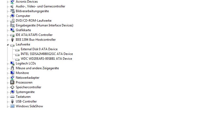

Hai zusammen...
seit gestern bin auch ich Besitzer eines EX-30 - und somit auch der damit auftretenden Fragen :freak:
Ich habe das Problem das meine Festplatten die ich im Gehäuse verbaut habe überhaupt nicht erkannt werden - egal in welchen Modus ich das Gehäuse versetze...
Folgende Konstellation:
Oberer Slot - WD Caviar Black 1 TB
Mittlerer Slot - WD Caviar Black 1 TB
Unterer Slot - Samsung Spinpoint HD 501 JJ
Weder im Explorer noch in der Datenträgerverwaltung wird irgendwas von den HDD's erkannt.
Wenn ich jedoch im Gerätemanager nachsehe zeigt sich mir folgendes Bild:
unbenannt-jpg.184216
Also irgendwas macht er ja - da erscheint ja irgendwie External Disk O ATA Device...
Festplatten sind alle leer und formatiert - aber irgendwie komm ich nicht weiter...
Nun meine Frage an euch - hatte irgendjemand das gleiche Problem und kann mir eventuell nen Tip geben wie ich hier weiterkomme - mein Wunsch wäre eigentlich das das Ding mit der Konstellation "Big" betreibe, da ja reines JBOD nicht geht - obwohl dies von Caseking auf der Website angepriesen wird und ich deshalb auch hier zugegriffen habe.
Im Voraus schon einmal Danke für eure Hilfe,
Liebe Grüße
