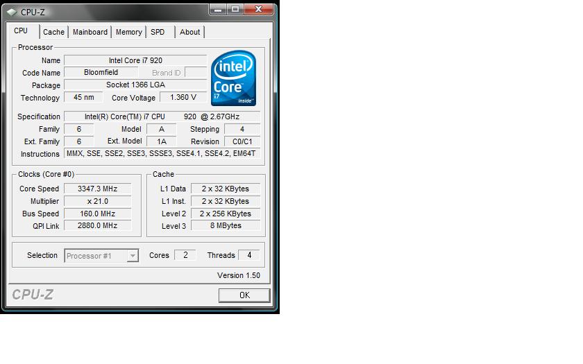

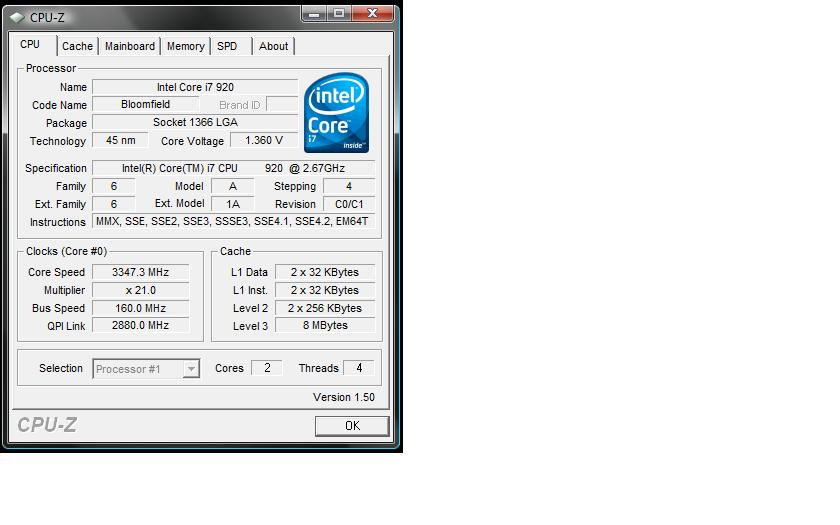

also für mich ich das "normal" ...
Hi,
also entweder, du hast eine schlechte CPU erwischt, oder du hast noch einiges an Spielraum nach unten bei der Vcore.
Hast du die Vcore denn fest eingestellt, oder auf "Auto" gelassen ?
Angesichts den Ergebnissen von anderen Usern (siehe hier) würde ich sagen, dass bei deiner Taktfrequenz 1,25 V drin sein müssten - wenn nicht sogar noch weniger.
Allerdings solltest du dich natürlich langsam rantasten - und immer auf Stabilität überprüfen.
Aber so wie es jetzt ist würde ich es nicht lassen. Meine persönliche Meinung dazu.
PS: Angaben ohne Gewähr :D
Mfg, Michi.

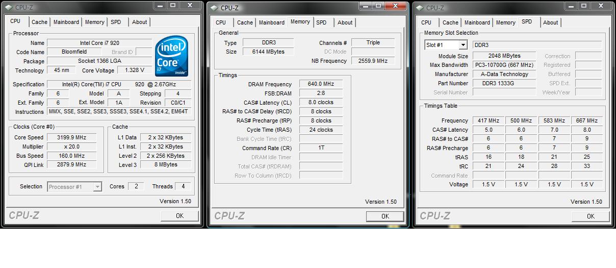

mit welchen programm ließt man die tacktraten vom ram am besten aus ?
Hi,
mach einmal ein Bild von CPU-Z "Memory" und "SPD".
Mfg, Michi.

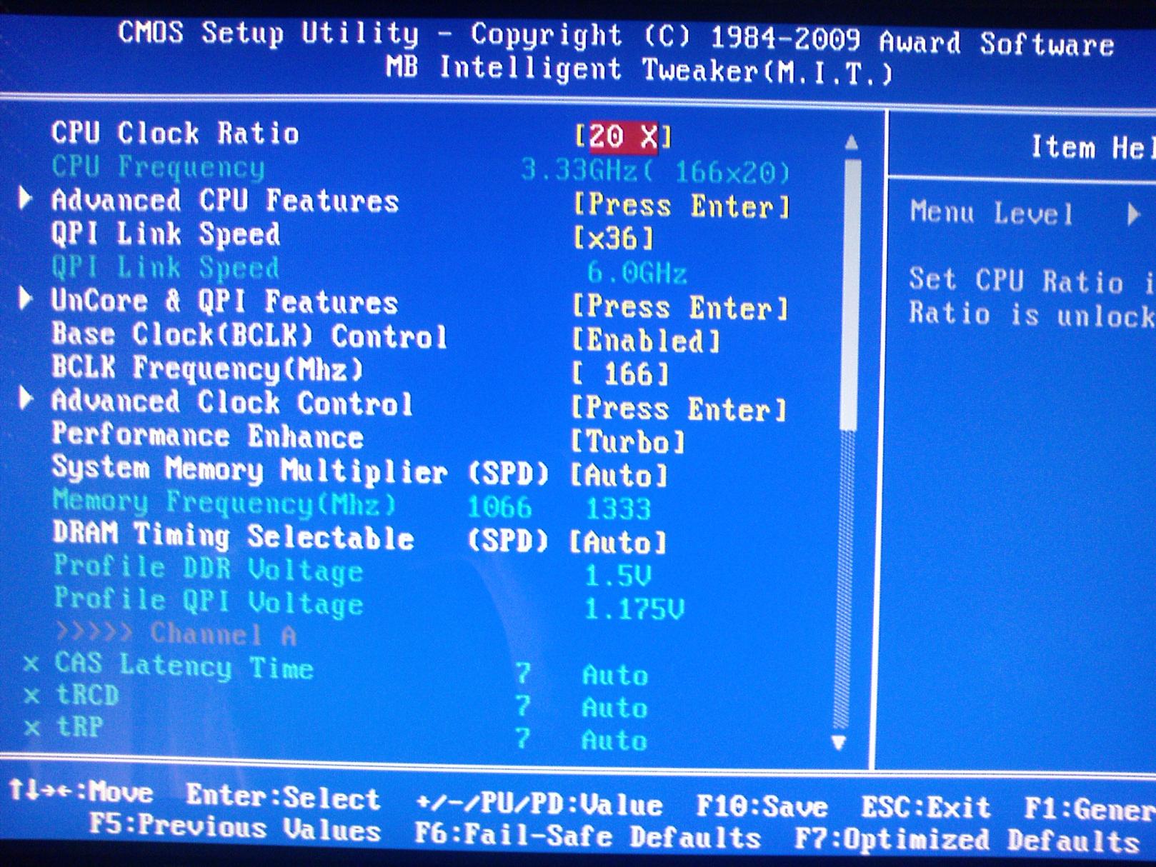

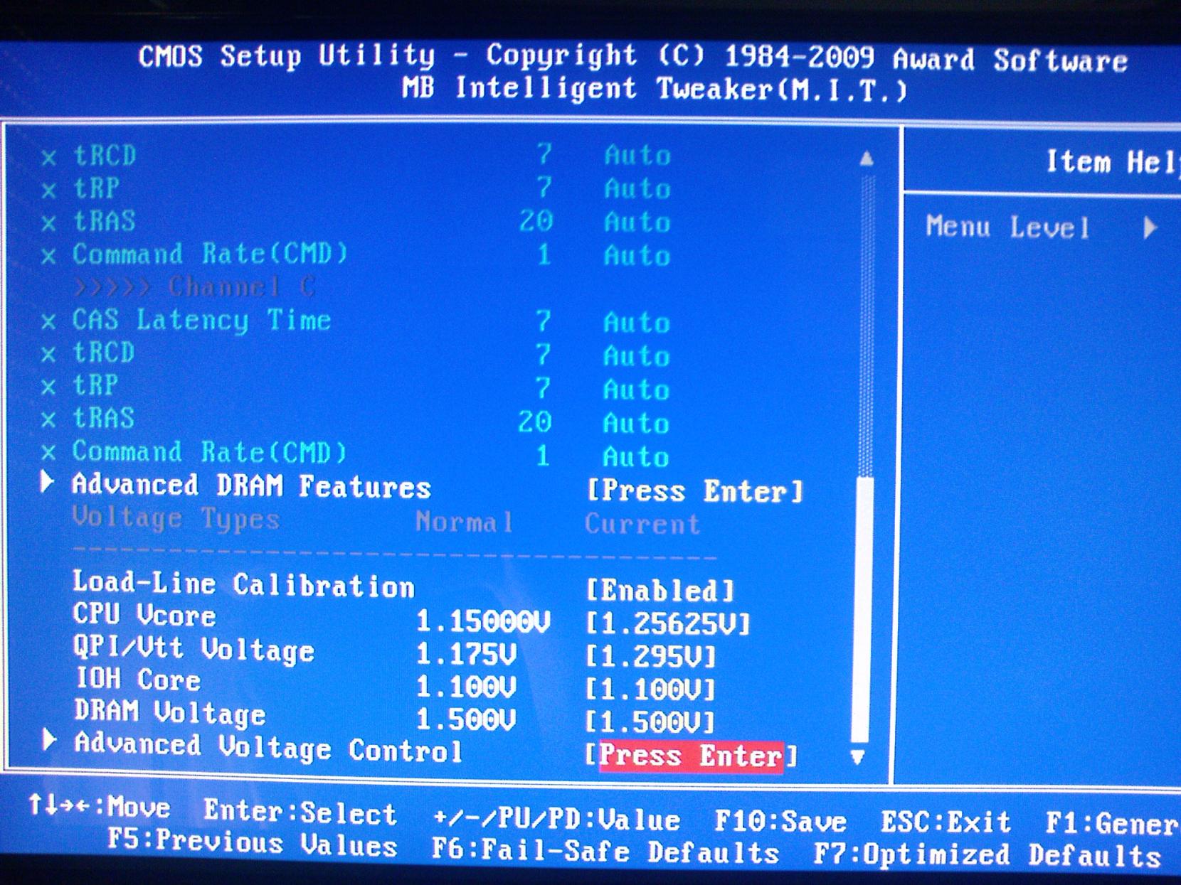

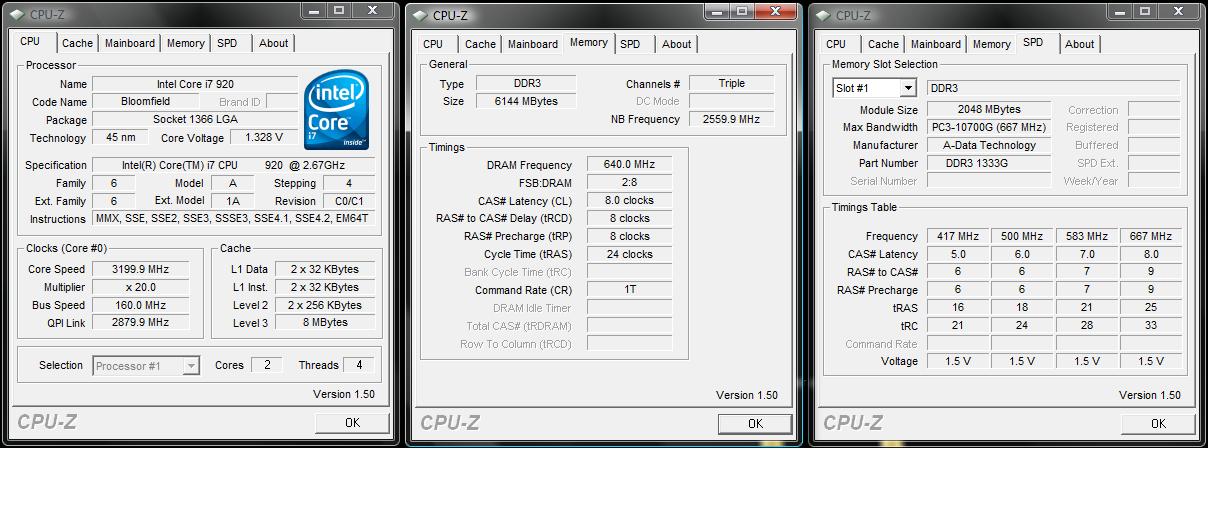

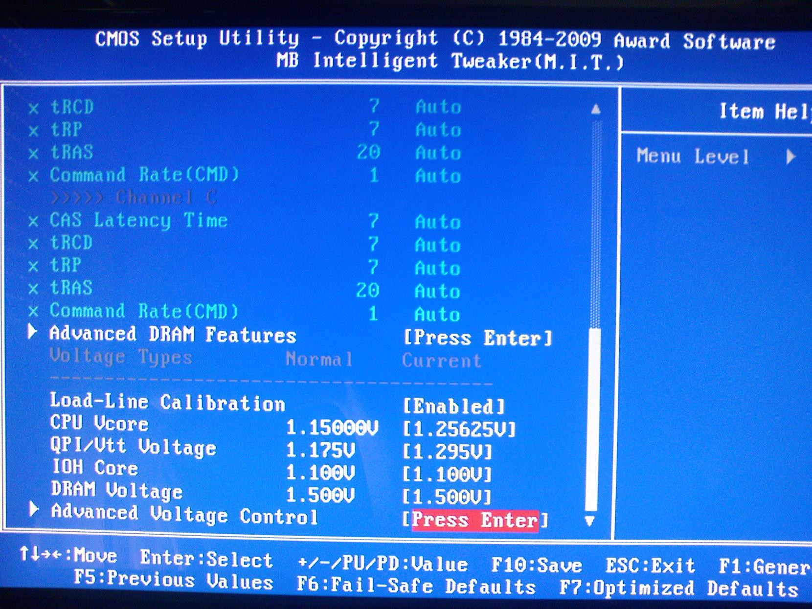

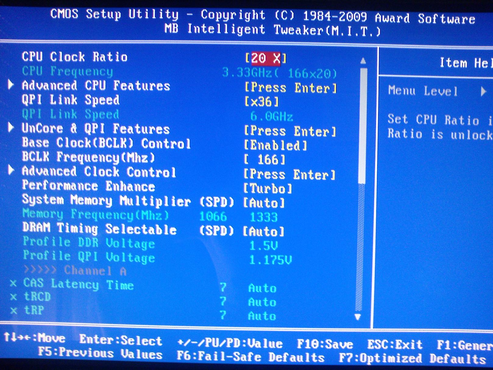

ich denke mal das ich eine schelchte cpu erwischt habe... - . -
edit: guck ma die bios bilder, kann man das soo lassen bei 3,32ghz ?
danke mfg.

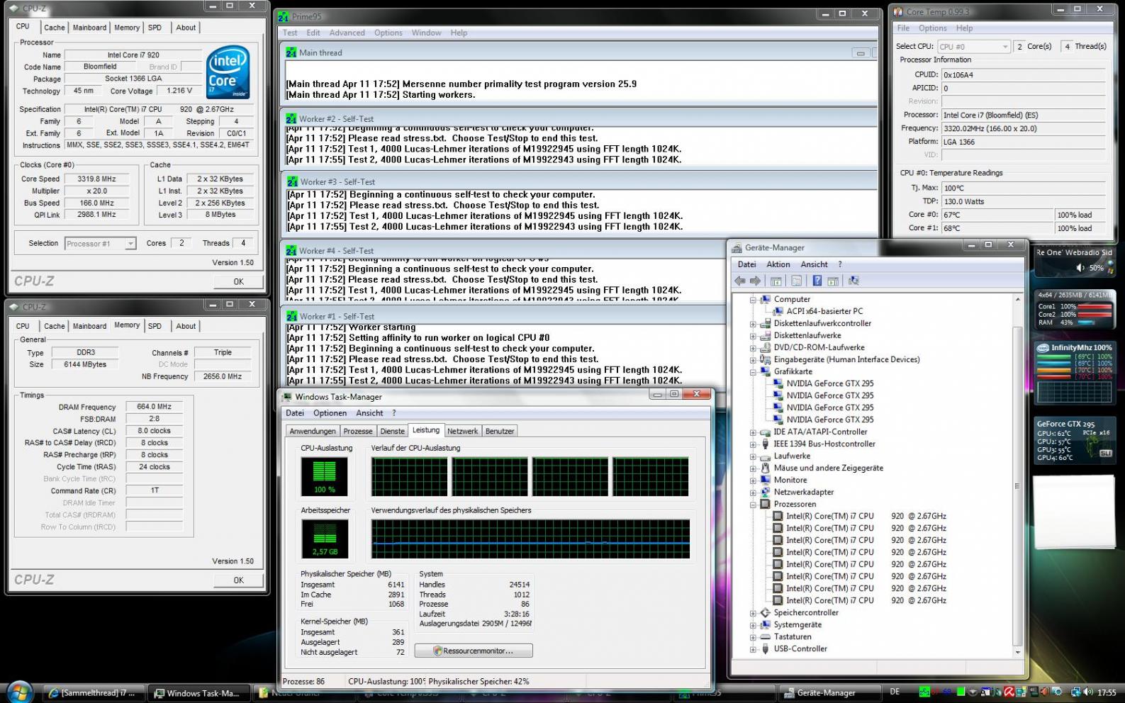

@man7.y: Wieso zeigt denn dein CPU-Z-Screenshot nur 2 aktive Kerne deinen i7-920 an? An der CPU-Z-Version scheint es aber nicht zu liegen, da andere User (inkl. mir selbst) mit der 1.50 vier Kerne (8 Threads) angezeigt bekommen. Finde ich irgendwie komisch.
komisch finden tuh ich das auch aber hab schon deinstalliert und wieder installiert und sowas alles, aber geholfen hat da nichts ^^ laufen aber alle 4 kerne !!!
Hi,
Wie kann man CPU-Z deinstallieren :D
btt:
Was zeigt der Taskmanager an ? Was der Gerätemanager ?
Woher weißt du, dass alle 4 Kerne richtig funktionieren ?
Mache am besten einmal einen CPU-Benchmark, 3DMark CPU-Test z.B.
Und lasse einmal Prime laufen. Was zeigt Prime an ?
Irgendwie finde ich das Suspekt, dass nur 2 Cores bei CPU-Z angezeigt werden.
Mfg, Michi.

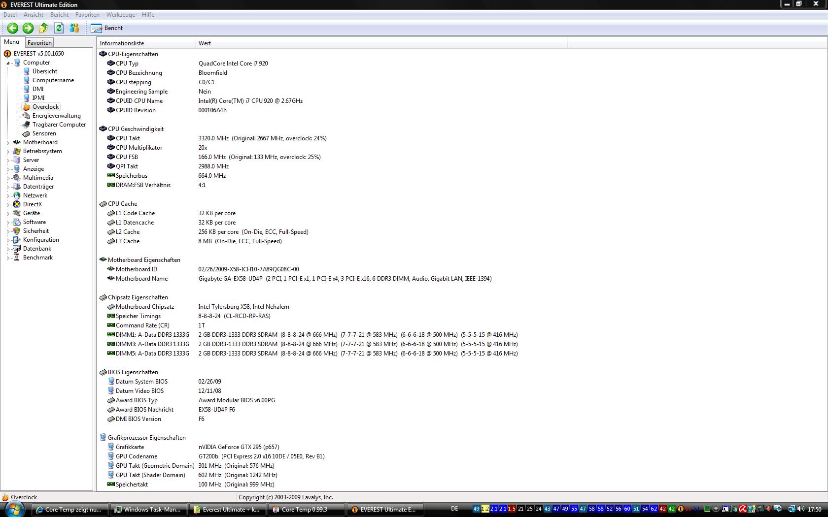

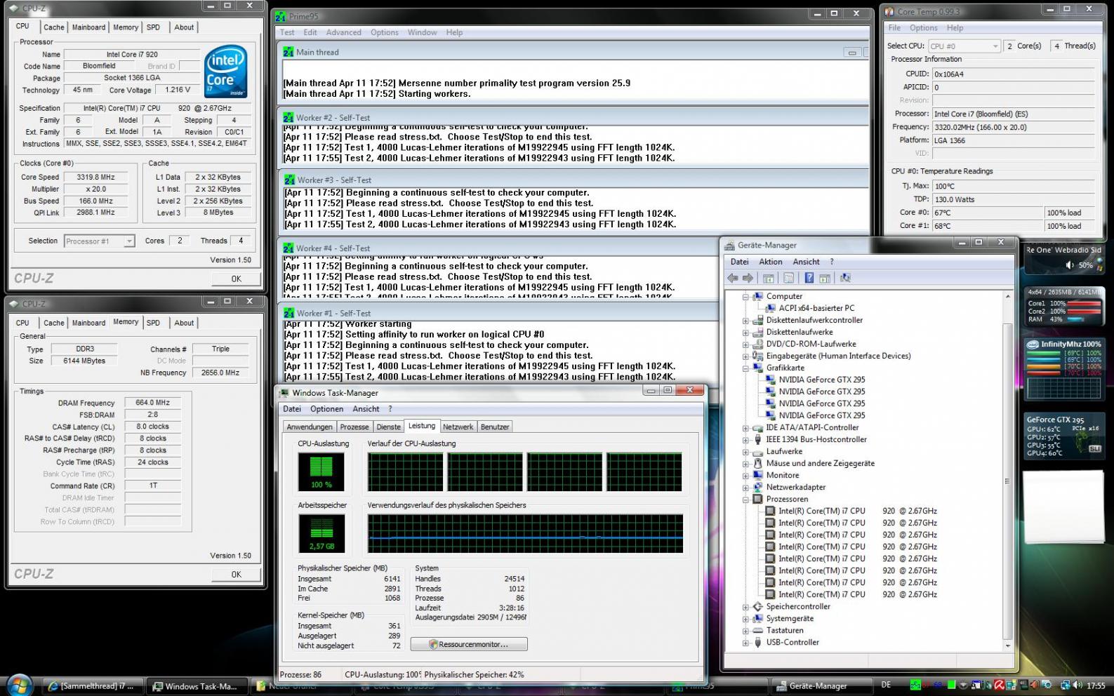

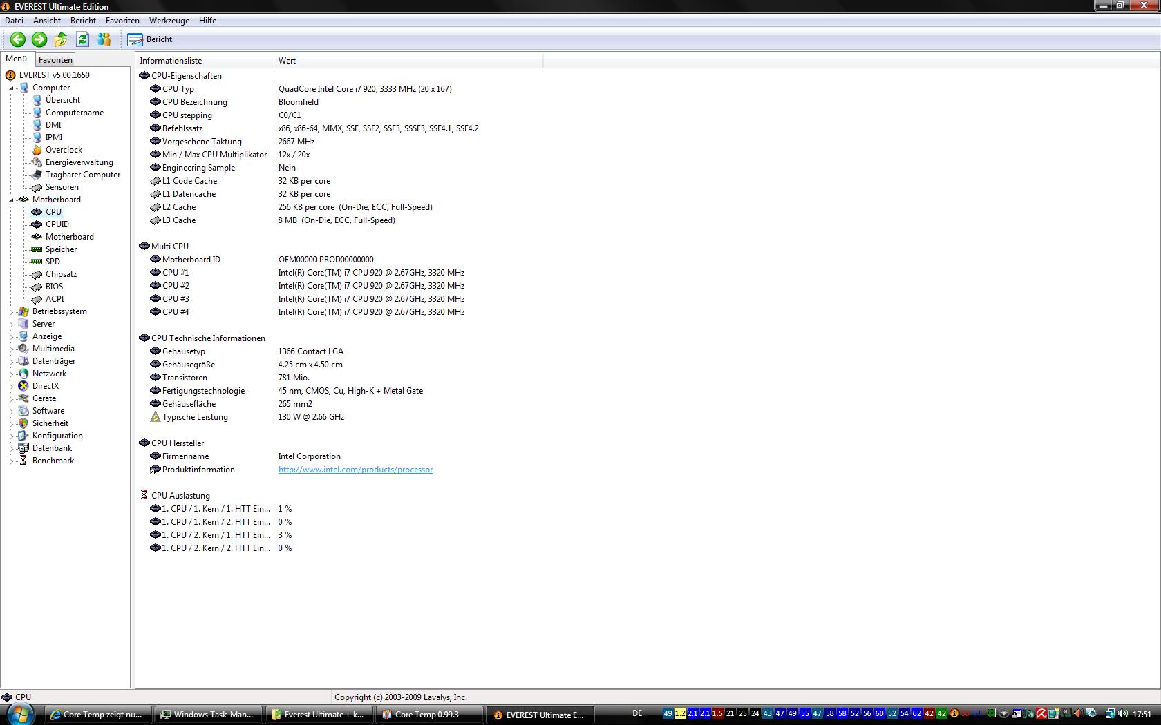

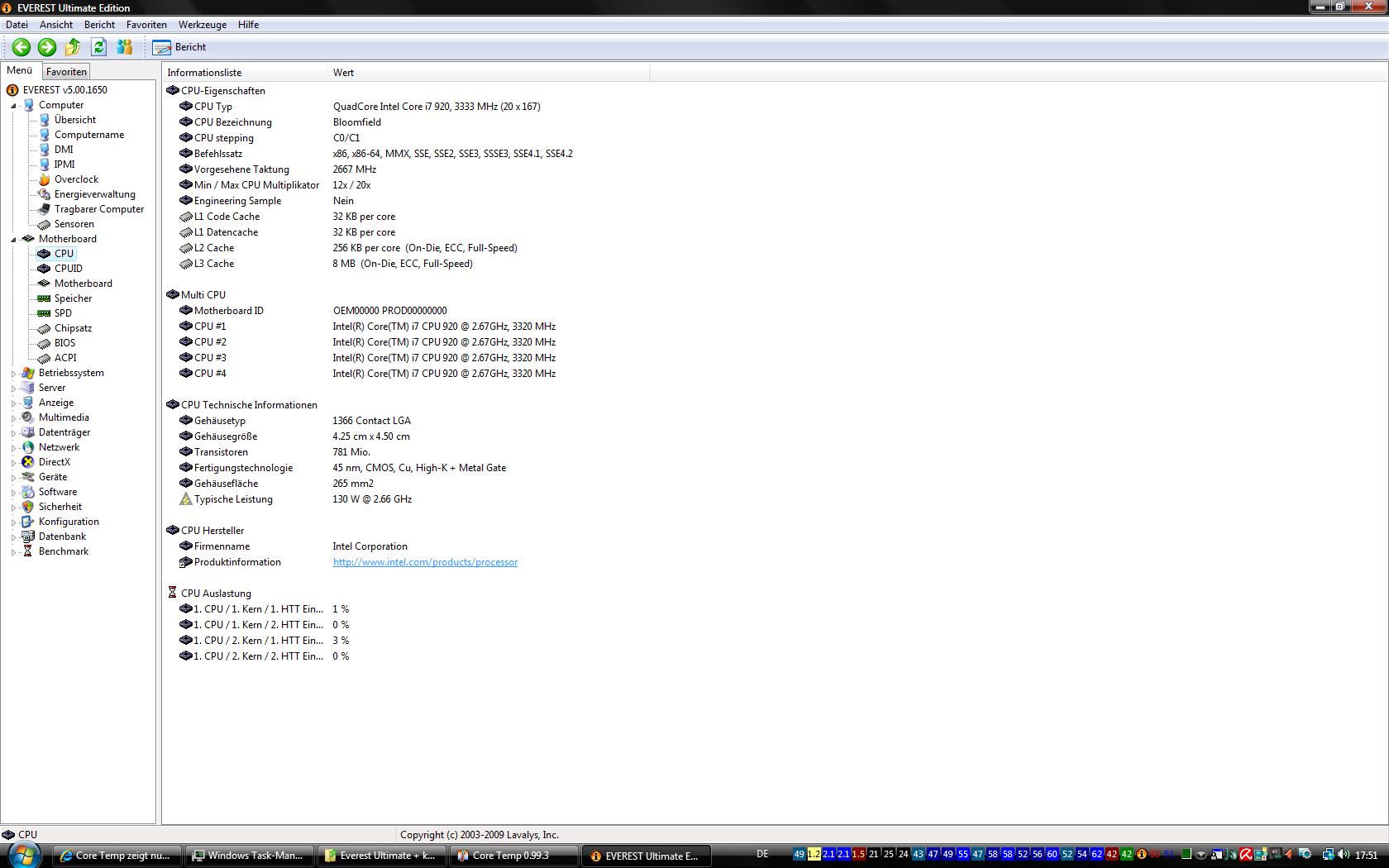

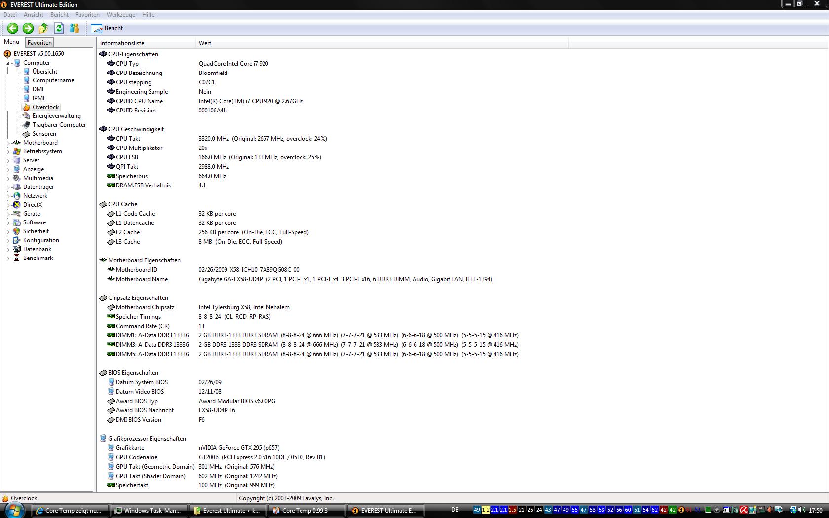

xD ja schon kla ^^ gelöscht und von anderen servern geladen, sowas halt... ;-)
edit: bilder hinzugefügt
und kann das sein das die gpu untertaktet ist ???
@mon7.y: Das Eigenartige ist, dass bei dir auch der Taskmanager nur die halbe Thread-Anzahl anzeigt. Hast du dort vielleicht was an der Einstellung verändert? Ist vielleicht bei dir SMT deaktiviert? Der Gerätemanager zeigt den i7 zwar korrekt an, aber dass würde ich erstmal nur als positives Indiz werten, dass nicht weiter gröber defekt sein sollte.
wo kann ich denn nachsehn das smt aktiviert ist? hab das schon gegoogelt aber nichts gefunden. danke für den hinweis^^ mfg.
