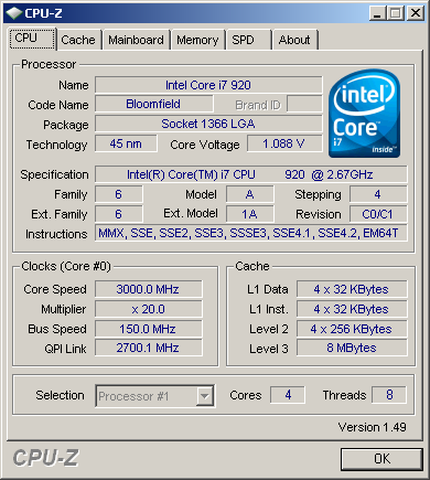

Ich habe jetzt auch einen i7-920 mit Gigabyte EX58-DS4 und 3x 1GB A-DATA DDR3-1600.
Erster Eindruck nach dem Einschalten:
1,31V Kernspannung
Ich habe diese zunächst auf 1,22V reduziert, dann übertaktet und mit Boinc die Stabilität geprüft.
Stabil erwies sich ein Takt von 3,5 GHz bei rund 240W Verlustleistung des gesamten Rechners bei dieser Spannung. Höher wollte ich nicht gehen. Mit dieser Konfiguration ist er 3 Tage störungsfrei durch gelaufen.
Heute habe ich erste Versuche unternommen Strom zu sparen. Dabei läuft die CPU mit Standardtakt nicht unter 1,088V stabil (171W Volllast) - schafft bei gleicher Kernspannung aber auch 3,0 GHz (194W).
Ist sicher nicht rekordverdächtig, aber im Rahmen des Verbrauchs doch ganz ordentlich. Mein Q9550 hat im P5E fast den gleichen Verbrauch gehabt - bei deutlich geringerer Leistung.
Falls es jemanden interessiert: Graka ist eine HD 4350.
