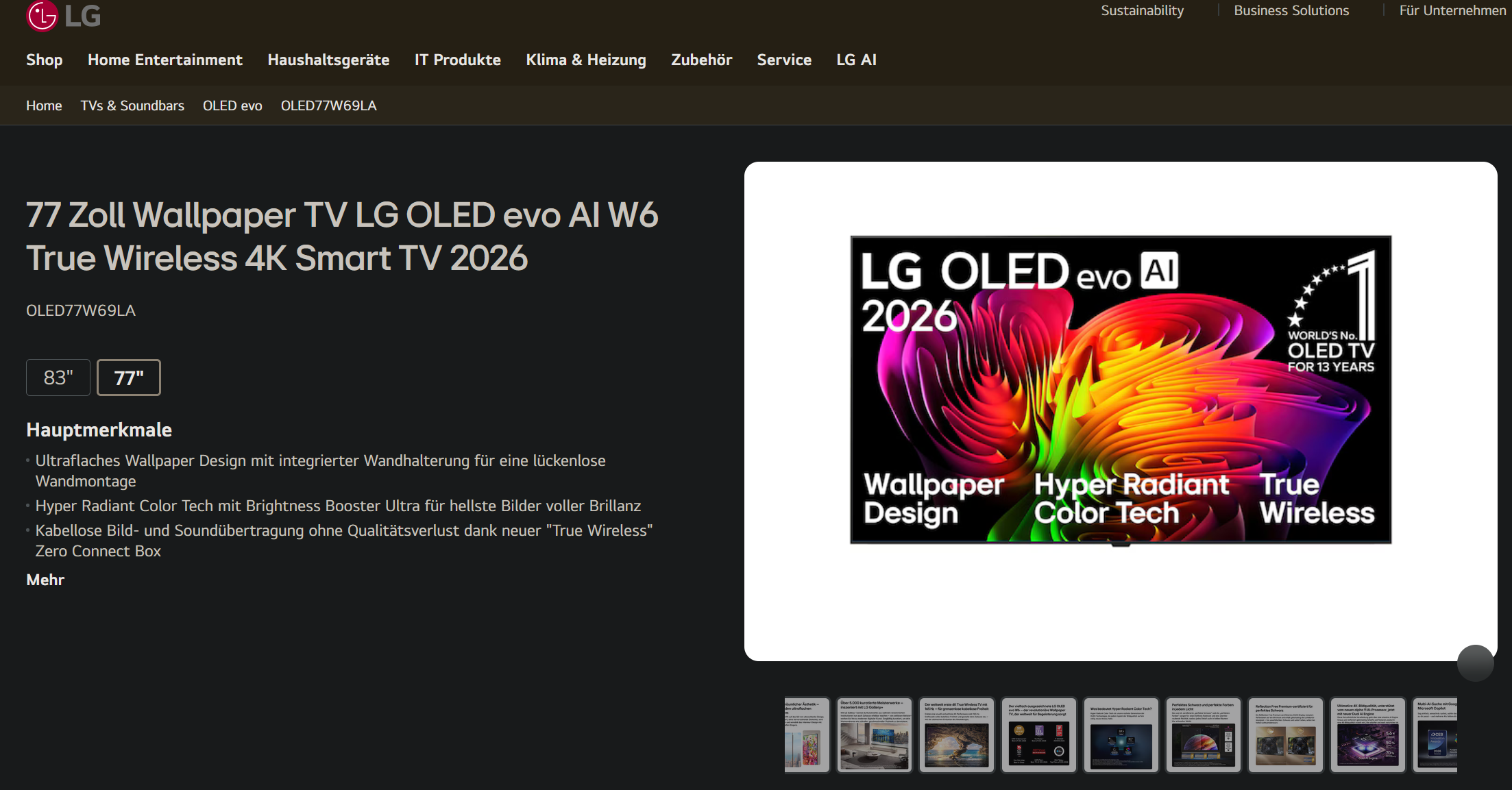

Hunter schrieb:Weiterhin schrieb sie, das die G Serie bei LG eher als Wohnzimmer-TV inkl. Soundbar bzw. HiFi-Anlage gesehen wird (daher die kleine Größe nicht bzw. kaum relevant)
Richtig aber dafür is nun eher die W Serie da
https://www.lg.com/de/tvs-und-soundbars/oled-evo/oled77w69la/

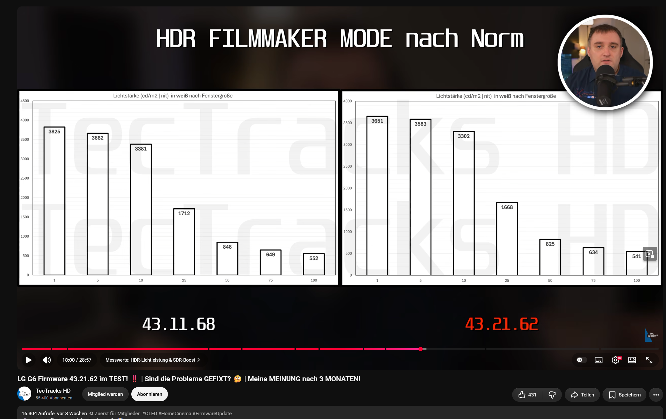

2025 LG G5 OLED TV = 2.500 Nits und 165 hz ( Gen 4 )
2026 LG G6 OLED TV = 3.600 Nits und 165hz ( Gen 4 )

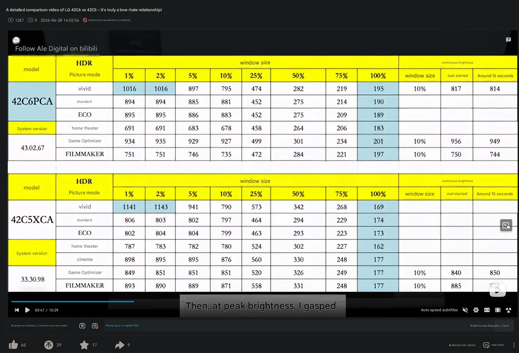

2022 LG 42" C2 OLED TV = 660 - 720 Nits und 144hz ( Gen 2 )
2026 LG 42" C6 OLED TV = 750 - 900 Nits und 165 hz ( Gen 2 )

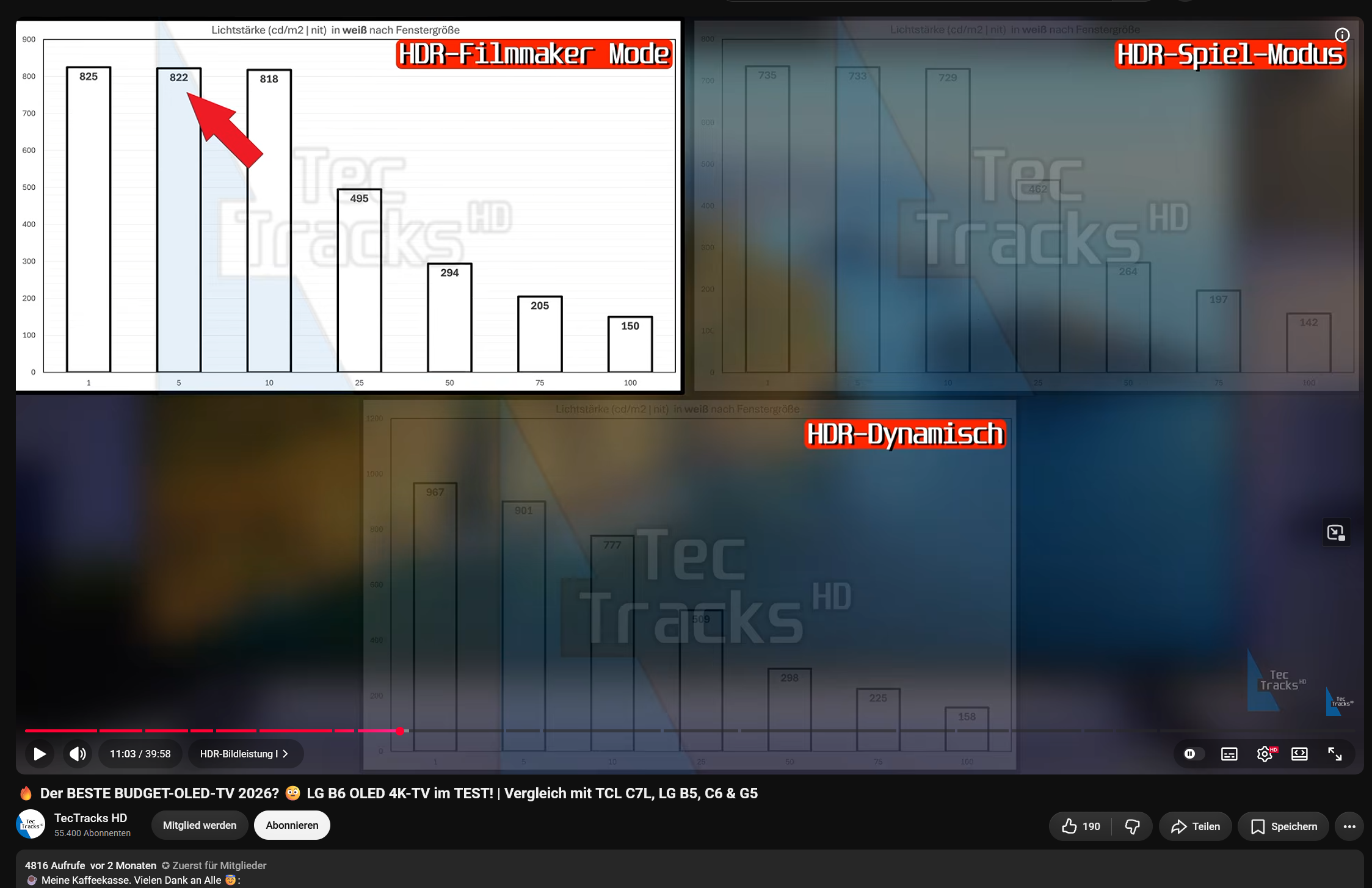

Die LG Low End B Serie ging von 650 auf 820 - 850 Nits ( auch schon beim B5 ) ... ( Gen 2 ).

während eben ein 55" - 83" G6 mit Gen 4 auf eben 3.600 Nits kommt ( Im Vivid Mode sinds 4.700 Nits )

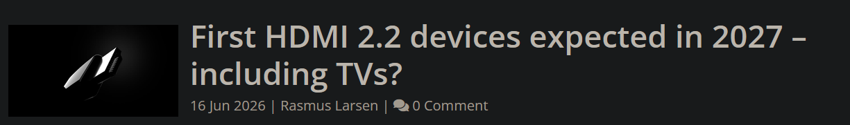

HMDI 2.2 ( 96 gbps ) steht nun 2027 an und da werden auch die ersten 4K 240hz TVs erwartet und die HDMI Group hat auch schon ein paar 4K 240hz TVs im Test
https://www.flatpanelshd.com/news.php?subaction=showfull&id=1781589632
