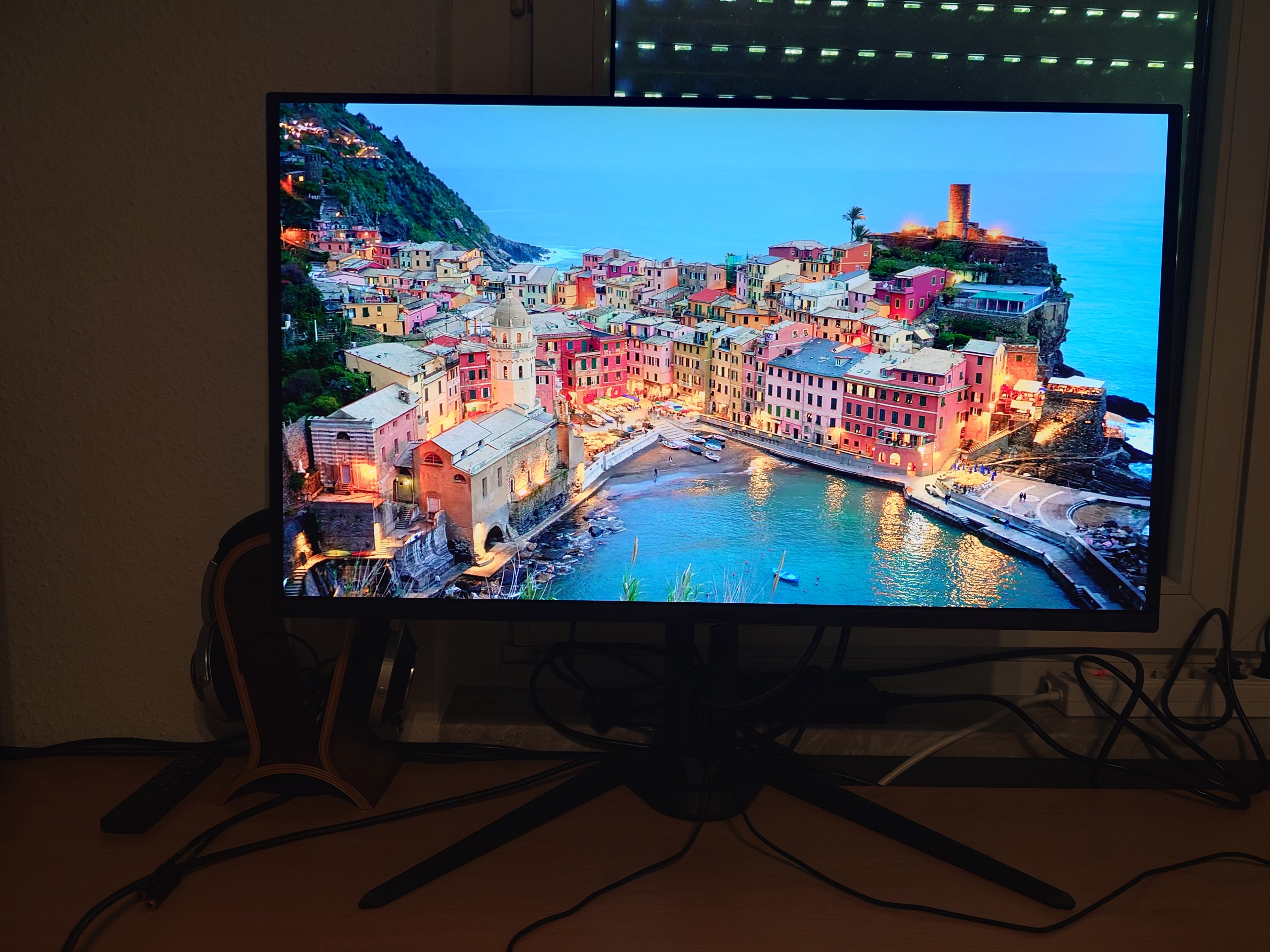

Und schon geht es los...

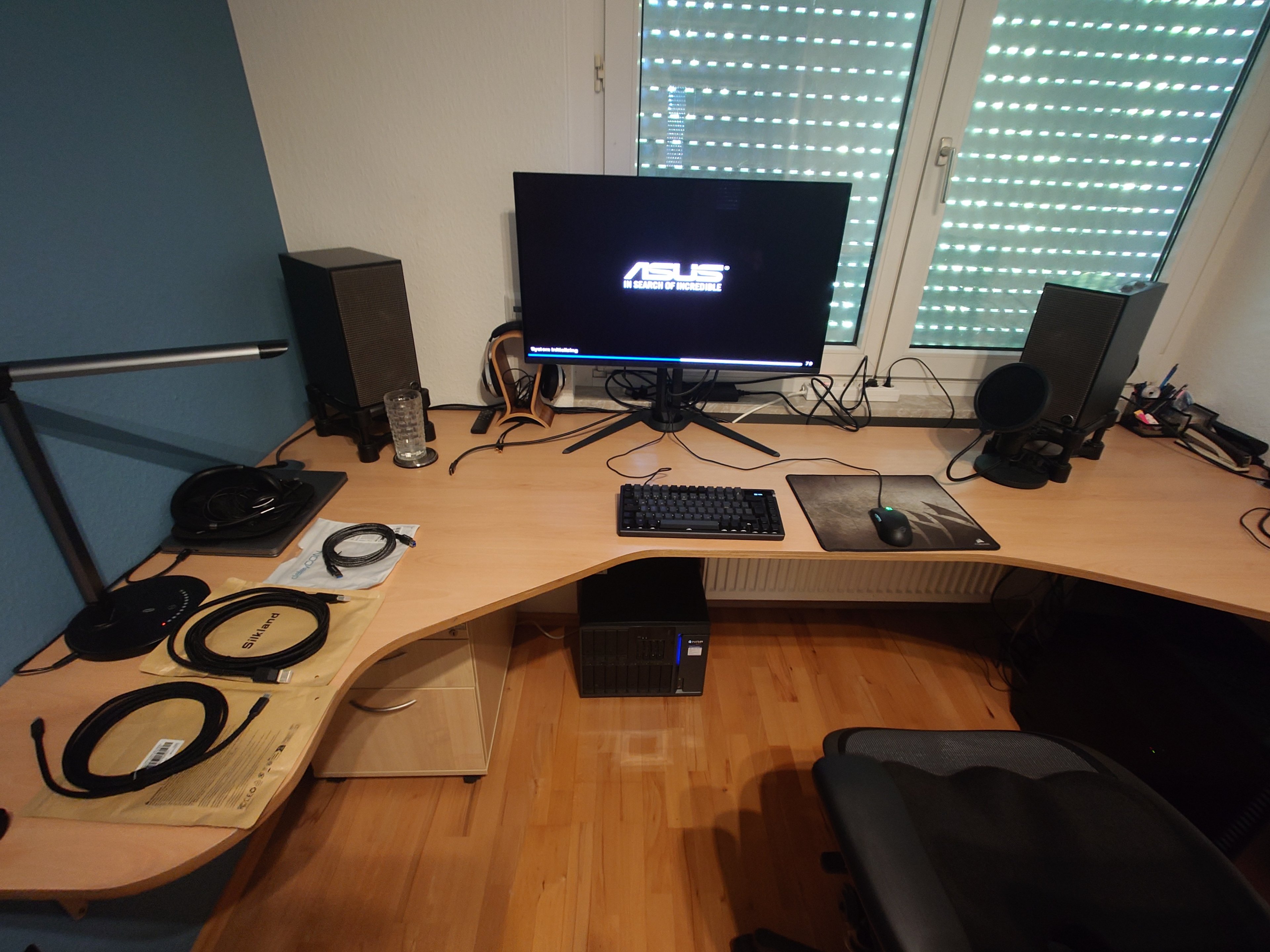

Offener Test Aufbau...
01. Alles soweit problemlos in der ersten Inbetriebnahme.
02. Zusammenbau & Inbetriebnahme waren 5 Minuten.
03. Das OSD inkl. Einstellungen sind vielfältig & einfach (selbst RGB Beleuchtung kann u.a. deaktiviert werden, viele Gaming Features ~ nice!).

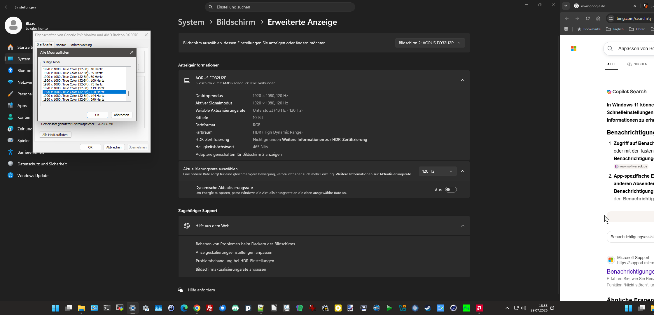

04. Aktuell Motherboard GPU (ASpeed) auf HDMI Port 1 und AMD RX 9070 auf HDMI 2 (will ja vorerst abgrenzen).

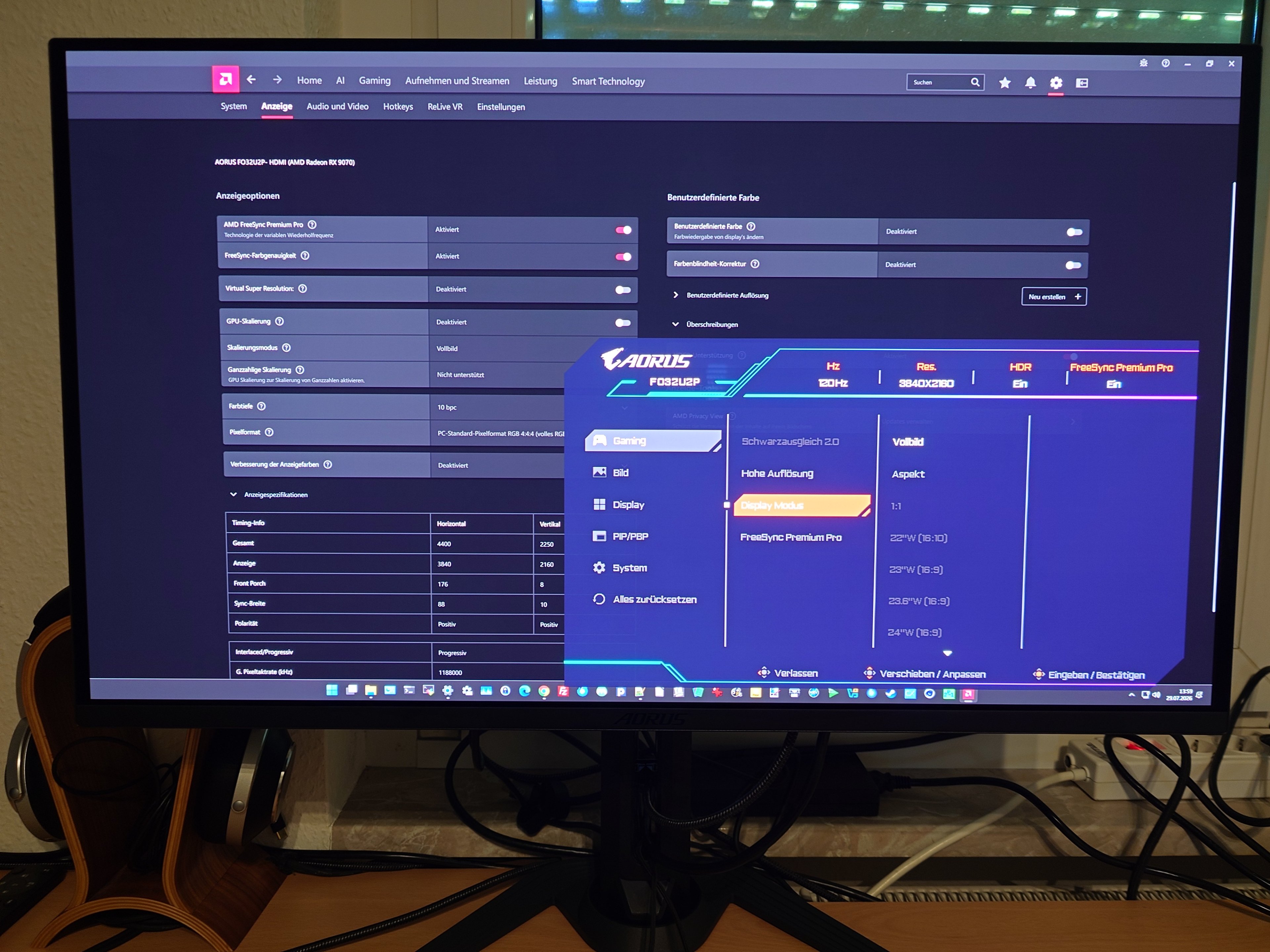

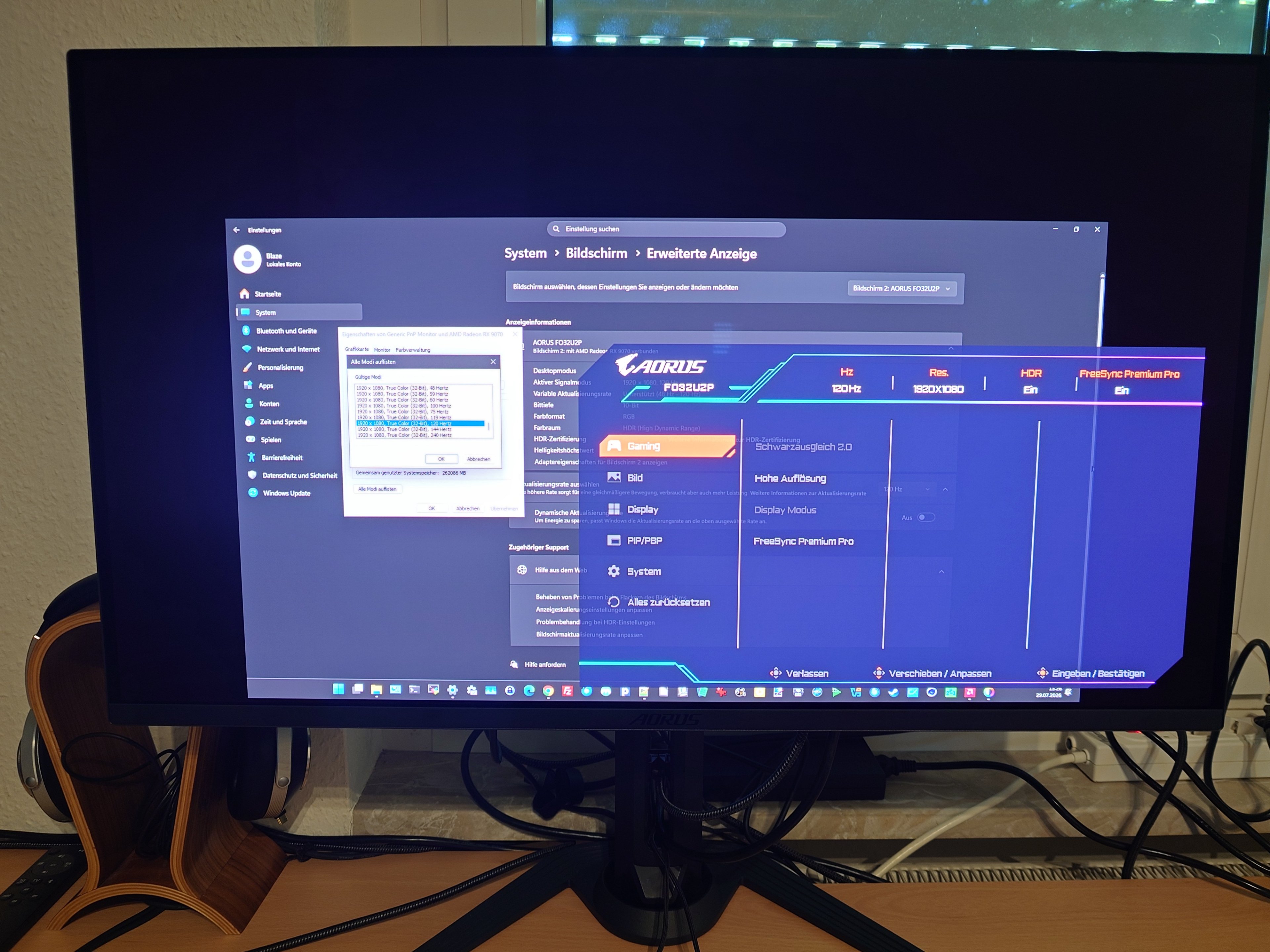

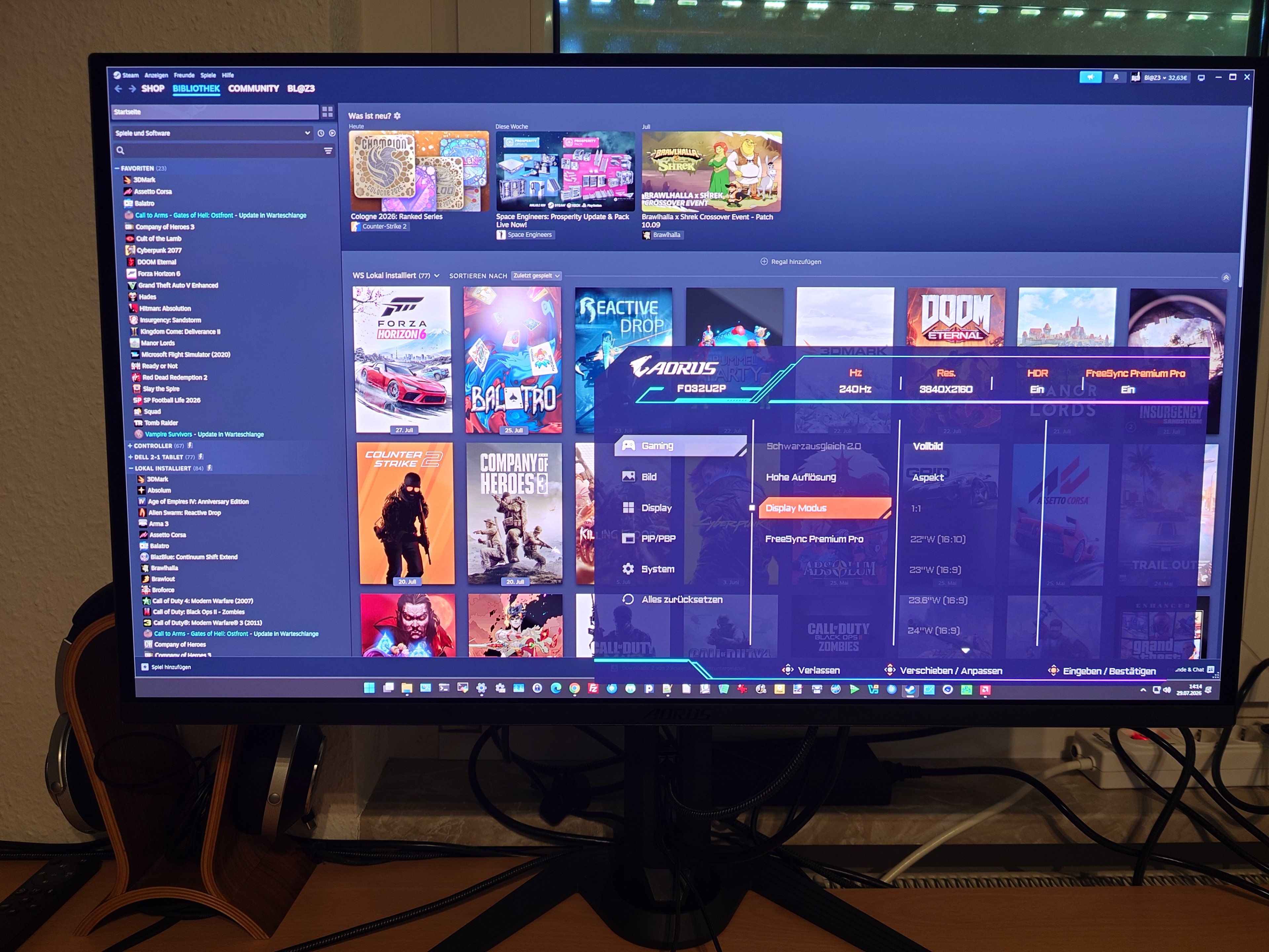

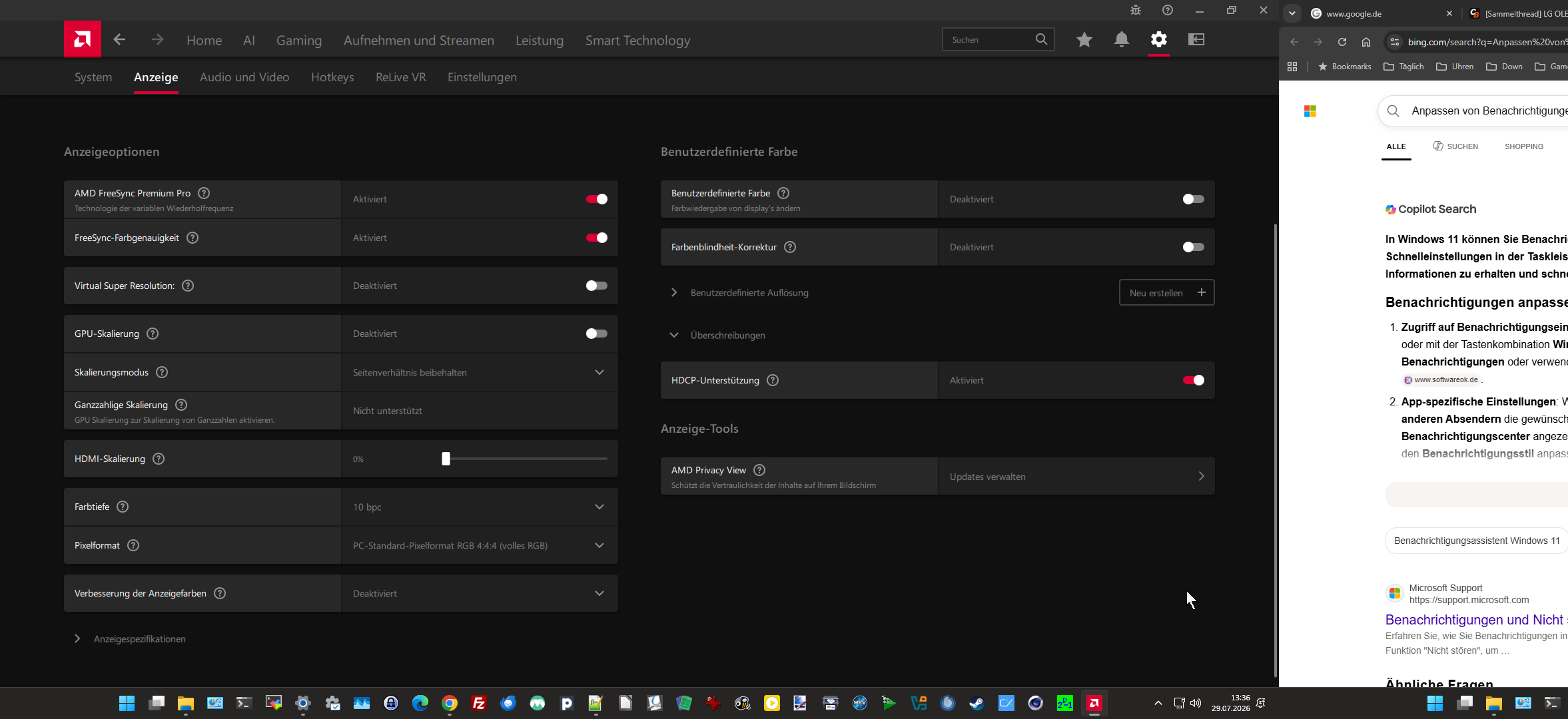

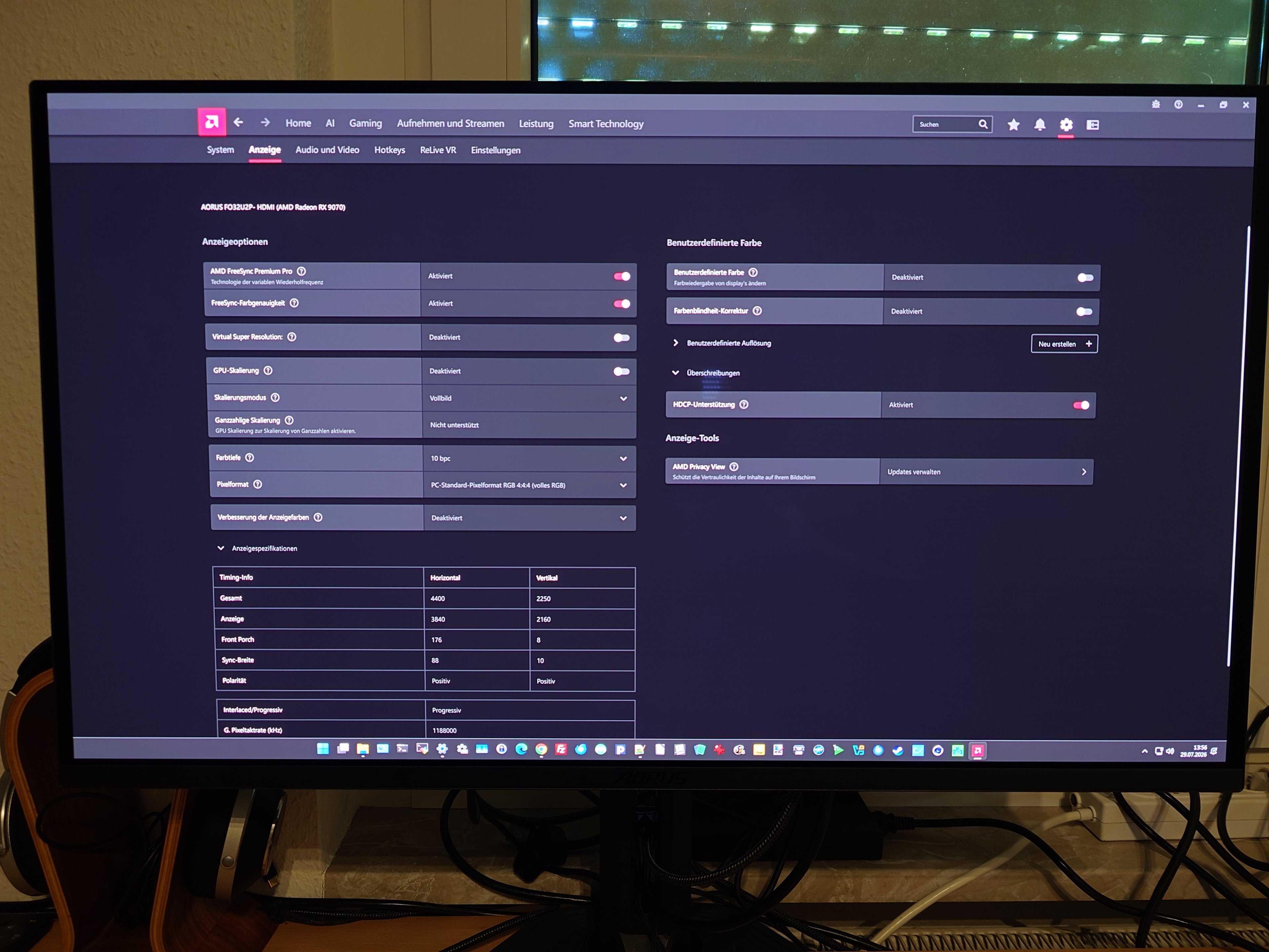

05. Was ich komisch finde ist, dass HDMI Port 2 / HDMI 2.1 1920 x 1080 nicht auf den gesamten Monitor skaliert ~ kann das u.U. der AMD Adrenalin Treiber via GPU Skalierung oder Windows?
06. Ansicht Resolution Switch 1080 p:
Update:
Der Monitor besitzt also doch einen Dual Mode bzw. Resolutions Switche inkl. Aspekt Ratios (rechte Hardware Taste unter dem Monitor) - Hammer:

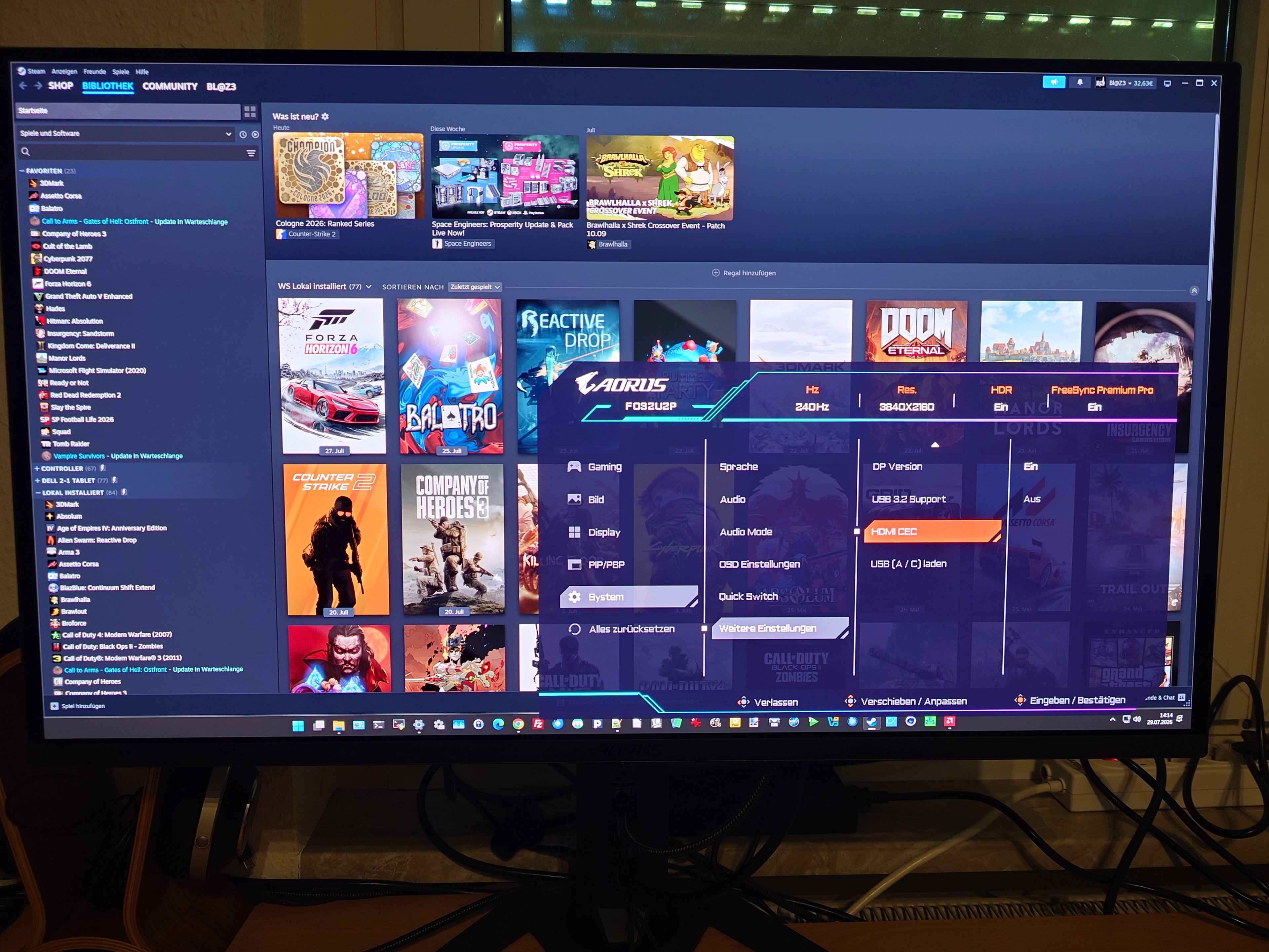

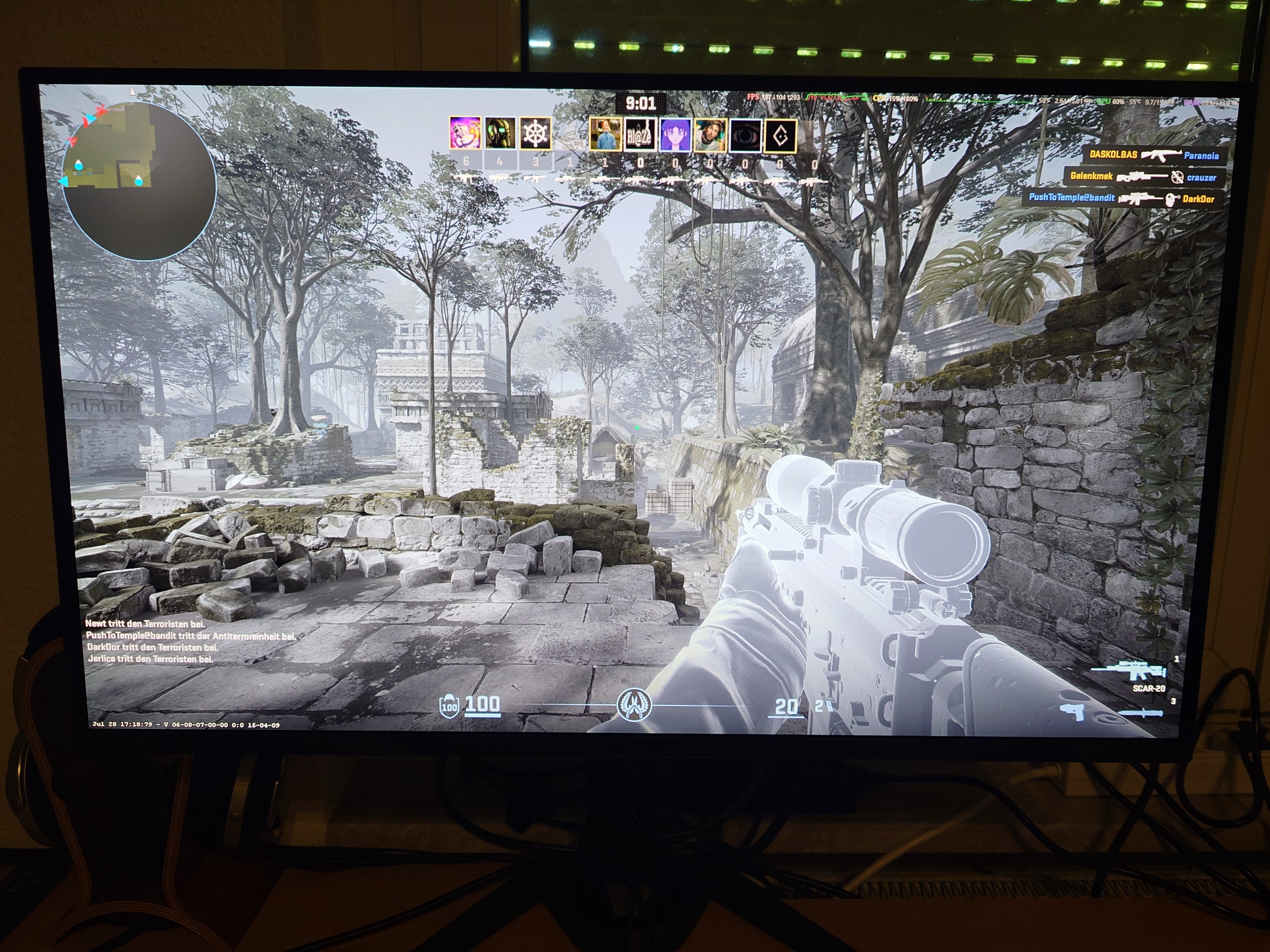

07. Teste jetzt einfach inkl. HDMI CEC Setting aktiviert auf 4K HDR @ 240 Hz inkl. DSC paar Shooter... ich nehme an, dass es keine Probleme geben wird (selbes HDMI Kabel).
08. Ich bin schon ein wenig "gehyped" - selbst mit meinen alten X99 bzw. C612 Server System / CPUs sind locker 190 FPS in CS2 auf "Hoch" Grafikeinstellungen möglich @ 1080 p und alleine ein OSD Fadenkreuz zu aktivieren ist ein böser Cheat! ^^
09. Wenn ich mal eine Stunde lang durch gezockt haben sollte, ist es klar, dass die HDMI Kabel / Windows / AMD Treiber OK sind und der TV halt die Probleme macht - dann kann ich auch das Display Port Kabel nutzen und den Sound an das Stereo Klipsch System via HDMI weitergeben ~ die interenen Lautsprecher des Monitors sind wirklich "mies". : )
10. Nach 1,5 oder 2 Std. zocken auf den Monitor ist klar abgegrenzt, dass das HDMI 2.1 Kabel inkl. HDMI CEC selbst / Windows 11 / AMD Treiber und AMD Grafikkarte nichts mit dem Fehler zu schaffen haben.
Daher liegt ein defekt des TVs vor ~ vermutlich Hardwareseitig (teste noch via deaktivierten HDMI CEC ~ Simplylink - wann ich den TV mal aufschraube muss ich dann mal in den nächsten Monaten sehen ~ ansonsten bleibt nur Verkauf als Ersatzteillager).

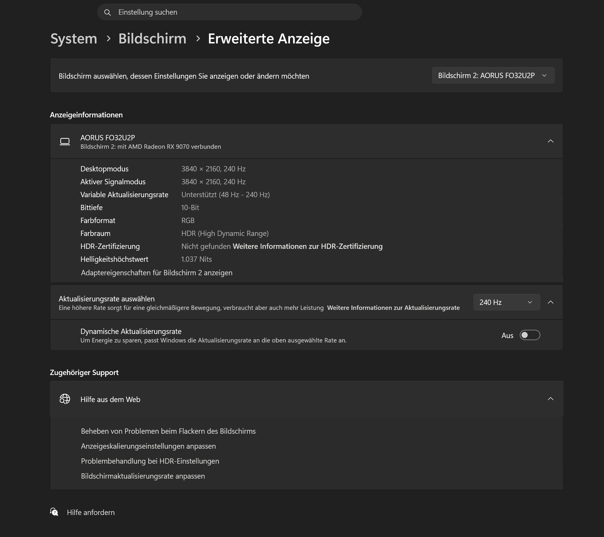

Ansonsten besitzt der Monitor 1037 Nits im HDR 1000 Modus ~ gar nicht so schlecht.

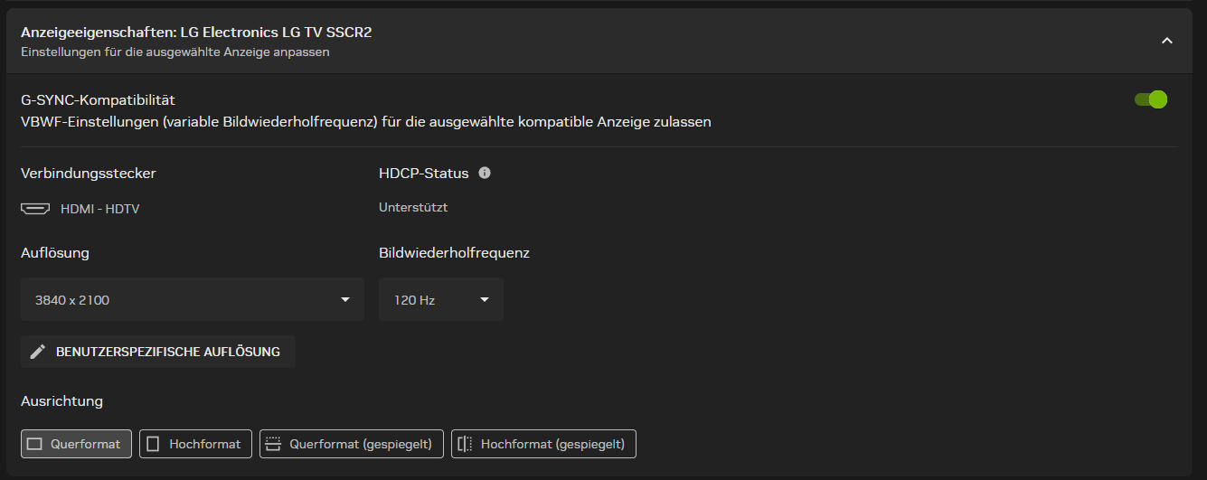

Guten Abend, ich habe da ebenfalls mal ein anliegen.
Und zwar nutze ich ein LG OLED G5 als Monitor, was auch soweit echt gut funktioniert. Laut Hersteller hat der LG 165Hz..soweit sogut, wenn ich nun meinen PC anschließe dann kann ich unter Windowas 11 maximal 120Hz auwählen....aber hier sollten doch 165Hz möglich sein? Wo liegt der Fehler? Als Kabel verwende ich das hier...
HDMI
Laut beschreibung sollte es die Spezifikationen für 4k + 165Hz erfüllen..selbst wenn ich die Auflösung auf 1080p runter stelle bekomme ich maximal 120Hz....muss ich ein bestimmten HDMI Port nutzen?
Danke für die Rückmeldung

MehlstaubtheCat schrieb:
Hi!
Ich habe zwar keine G5, aber dass die 165 Hz erreicht werden,
geht meines Wissens nur im Gamemode und dann dort per OC‑Einstellung.
Gruß
Mehlstaub
Genau das war es auch, man muss explizit im Game Modus die 165Hz aktivieren, sonst geht es nicht....
Reaktionen: MehlstaubtheCat

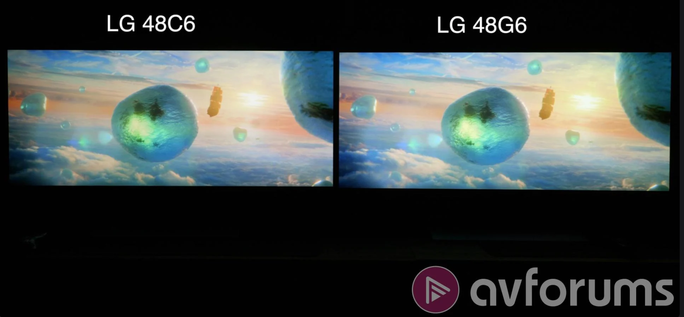

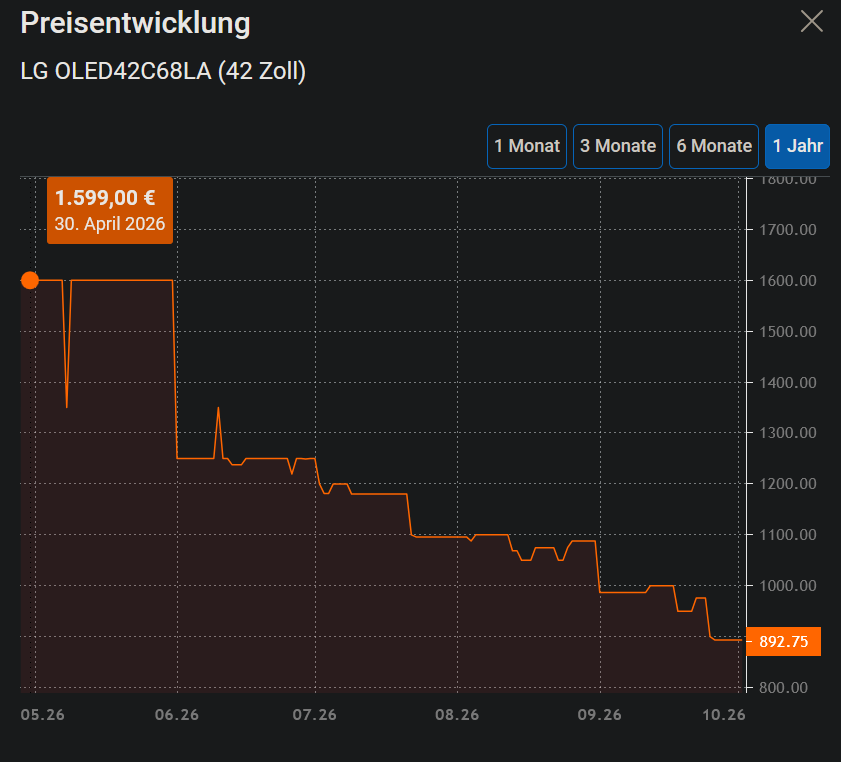

Che-Tah schrieb:
Die neue Generation zum 1. mal im Sale bei den Prime Days.
Is doch praktisch alle 1 - 2 Monate so da der Preis da runtergeht würde daher da nich vom 1. "Sale" sprechen
da es da ja eigentlich schon etliche "Sales" gab seit Release

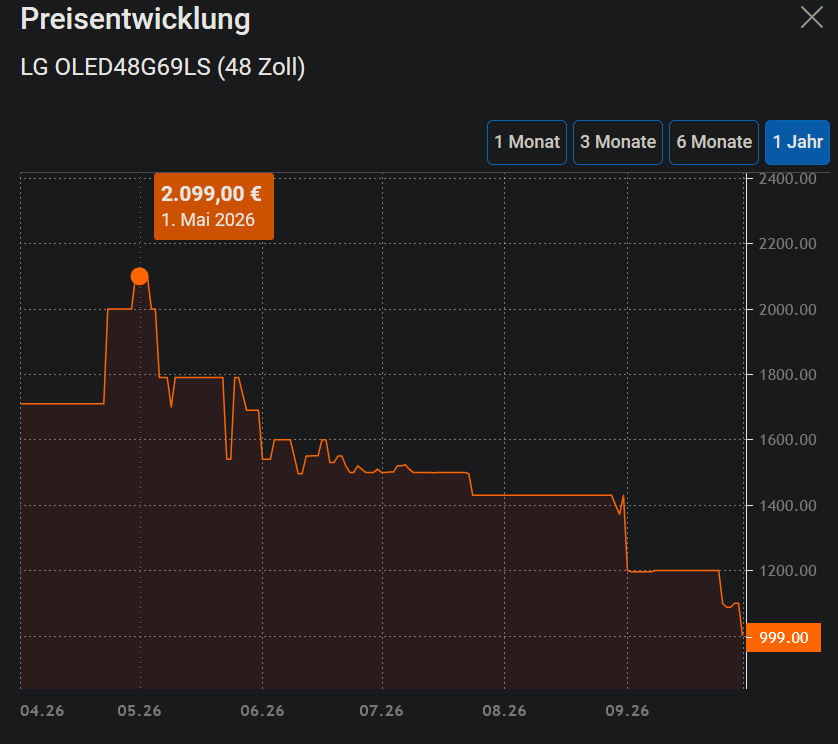

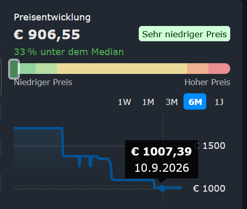

Che-Tah schrieb:
Jetzt um 906€ bei Amazon.
Der 48" G6 bekam man vor kurzem für 1 Tag für 999 Euro kurz davor war er bei 1.160 Euro und nun isser
bei 1.300 Euro sollte aber in so 2 Monaten auch wieder im 900 Euro bereich sein.
Che-Tah schrieb:
Ich warte aber vermutlich noch auf die Black-Week.
Welcher solls denn werden ? Hoffe ja nich der 42" C6 den du da verlinkt hast
weil der performance mässig ziemlich gleich zu deinem 2020er CX is und weiterhin noch
das 2022er Gen 2 Panel hat statt dem 2025er / 2026er Gen 4 Panel was die 48er nun haben .. 2027 sollte dann auch Gen 5 anstehen und dann auch die Komplette C7 Serie auf Gen 4 gehen
( 2026 sinds nur 50 % mit dem 48" , 77" und 83" in der C Serie )
während die G7 Serie dann auf Gen 5 geht und mit viel Glück auch ein 42" in die G Serie darf nachdem

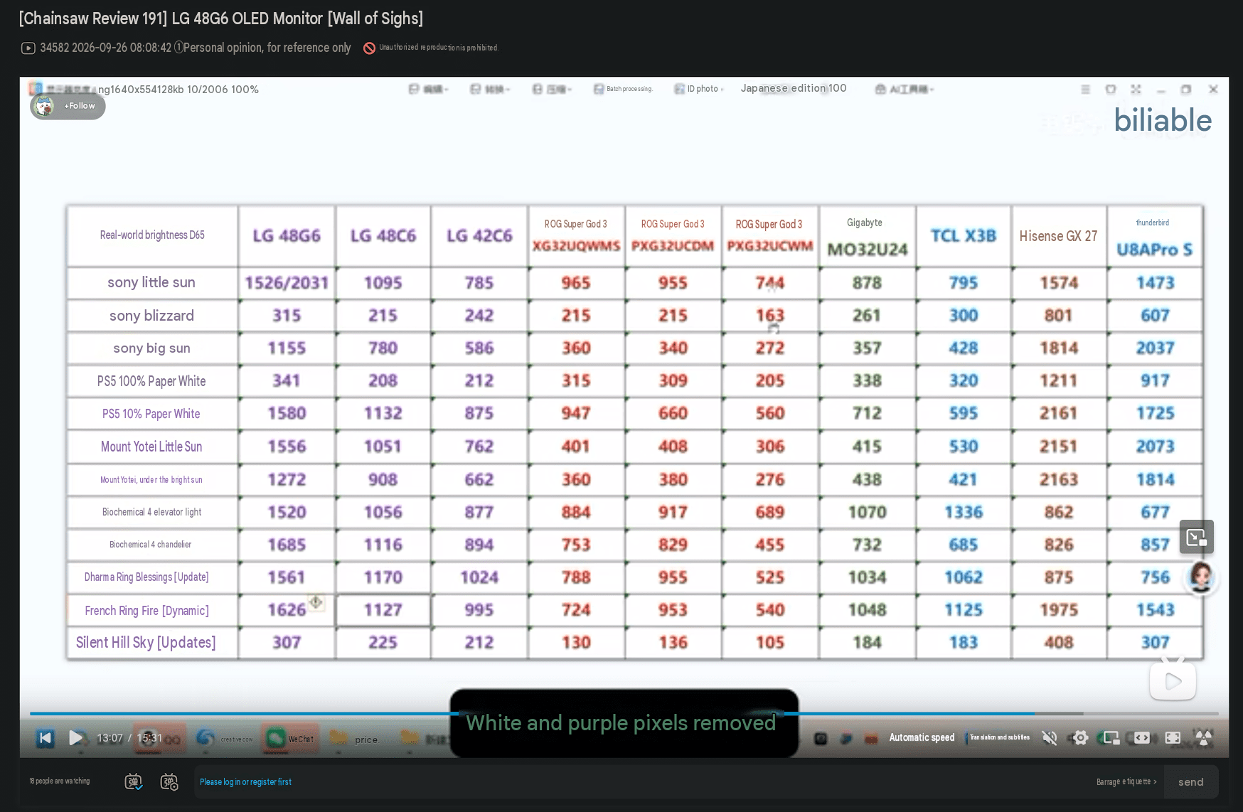

LG 48" G6 OLED TV vs Gigabyte MO32U24 QD-OLED Monitor :

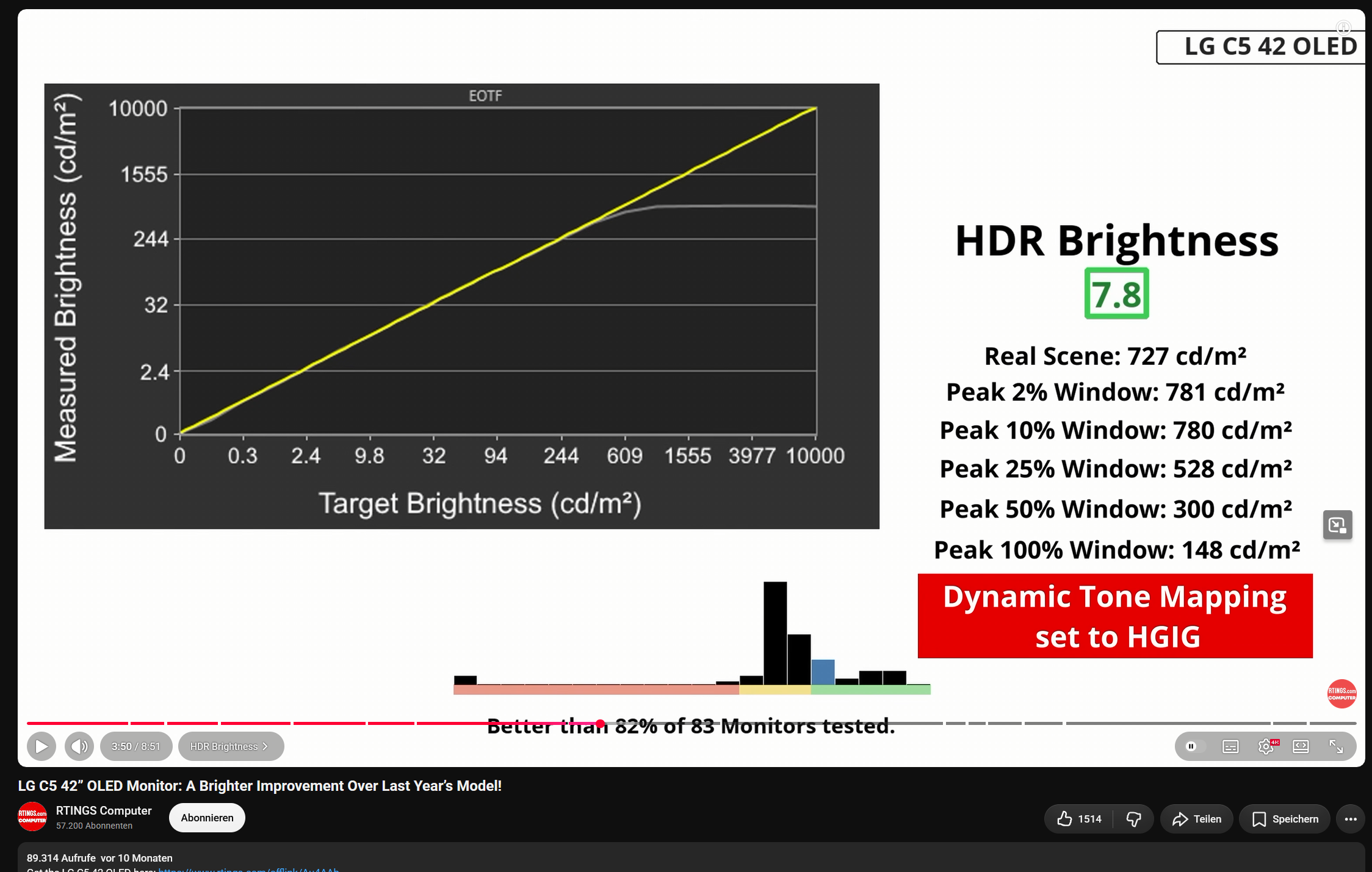

48" G6 ( Gen 4 ) vs 42" C4 ( Gen 2 ) .... ( der 42" C4 perfomt ähnlich wie ein 42" C6 und beide haben nur Gen 2 )
Selbst bei den beiden 2026er 48" mit Gen 4 Panel gibts sichtbare unterschiede ( 1.700 Nits vs. 2.000 Nits Peak )

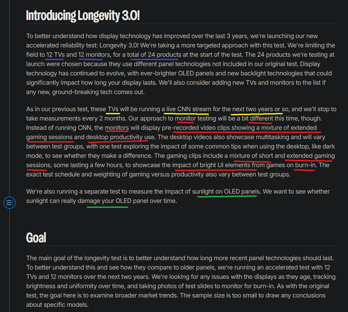

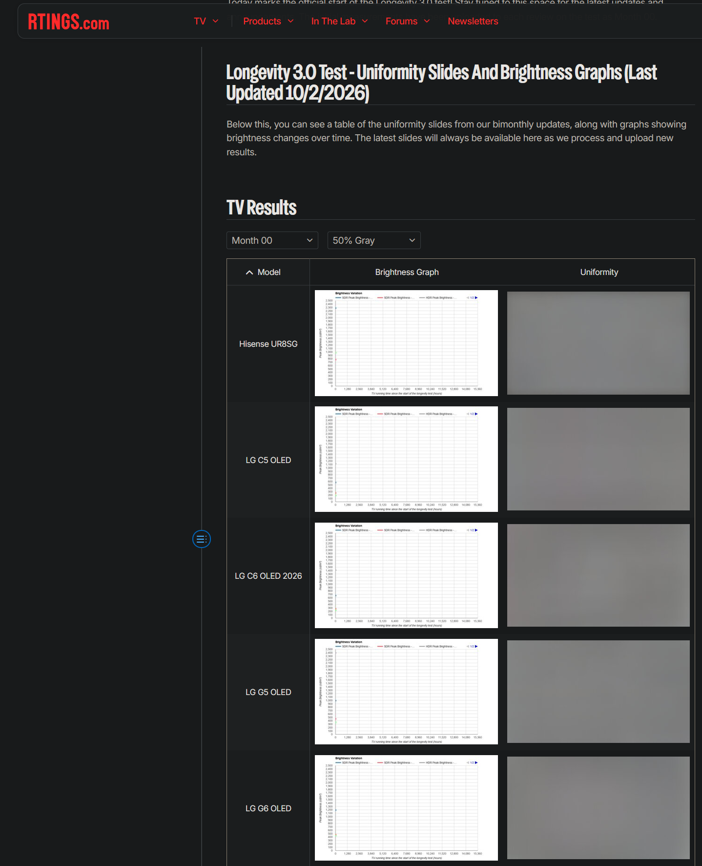

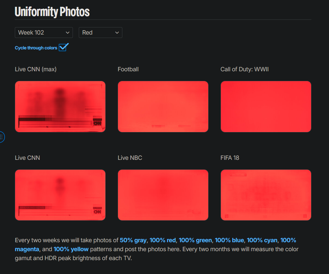

Der 48" C6 is nun auch beim neusten 3ten Run des RTINGS Burn In Tests dabei der wieder so 2 - 3 Jahre geht.
den 48" G5 und 48" G6 gibts ja leider in den USA nicht daher sind die nich dabei

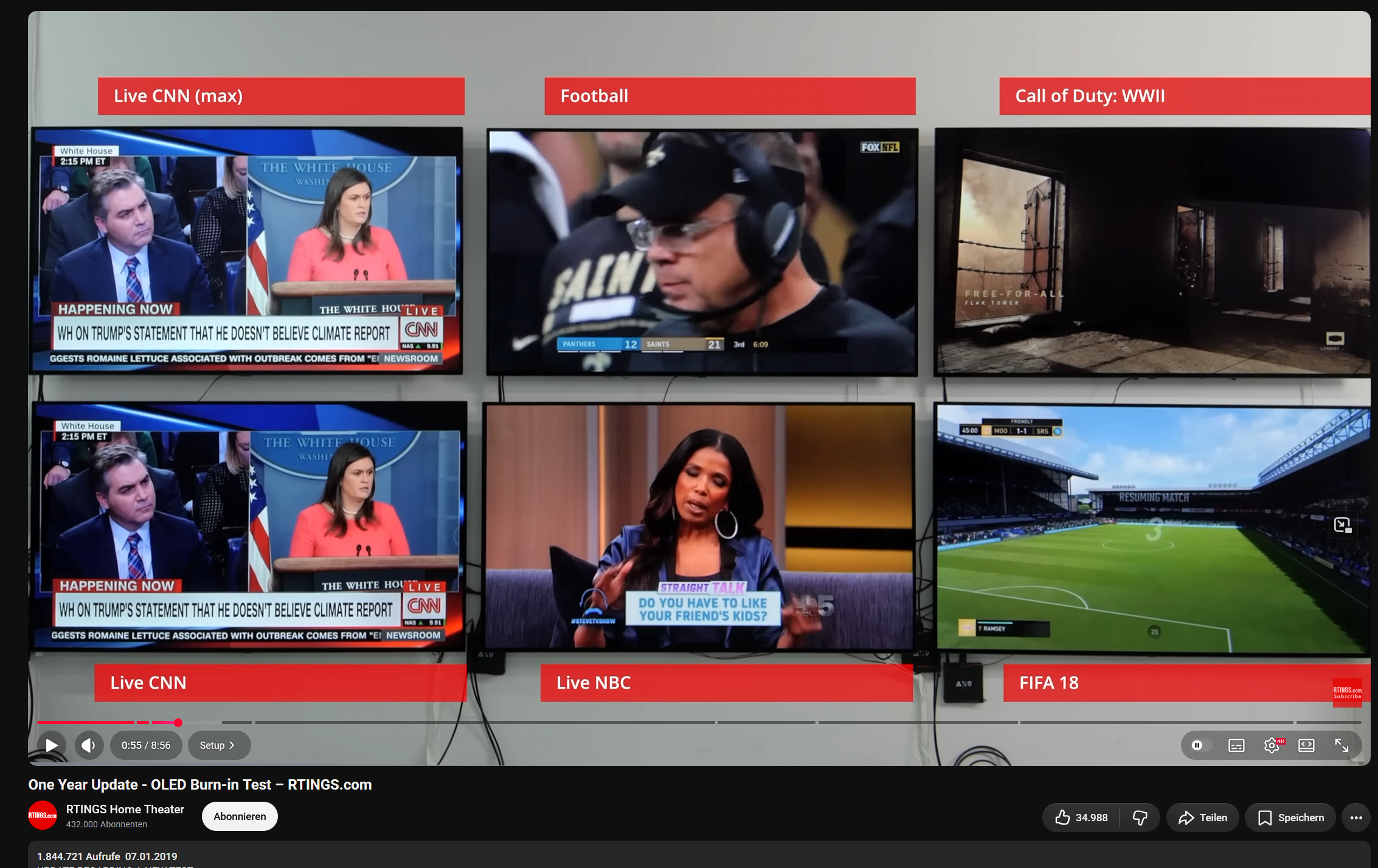

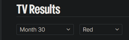

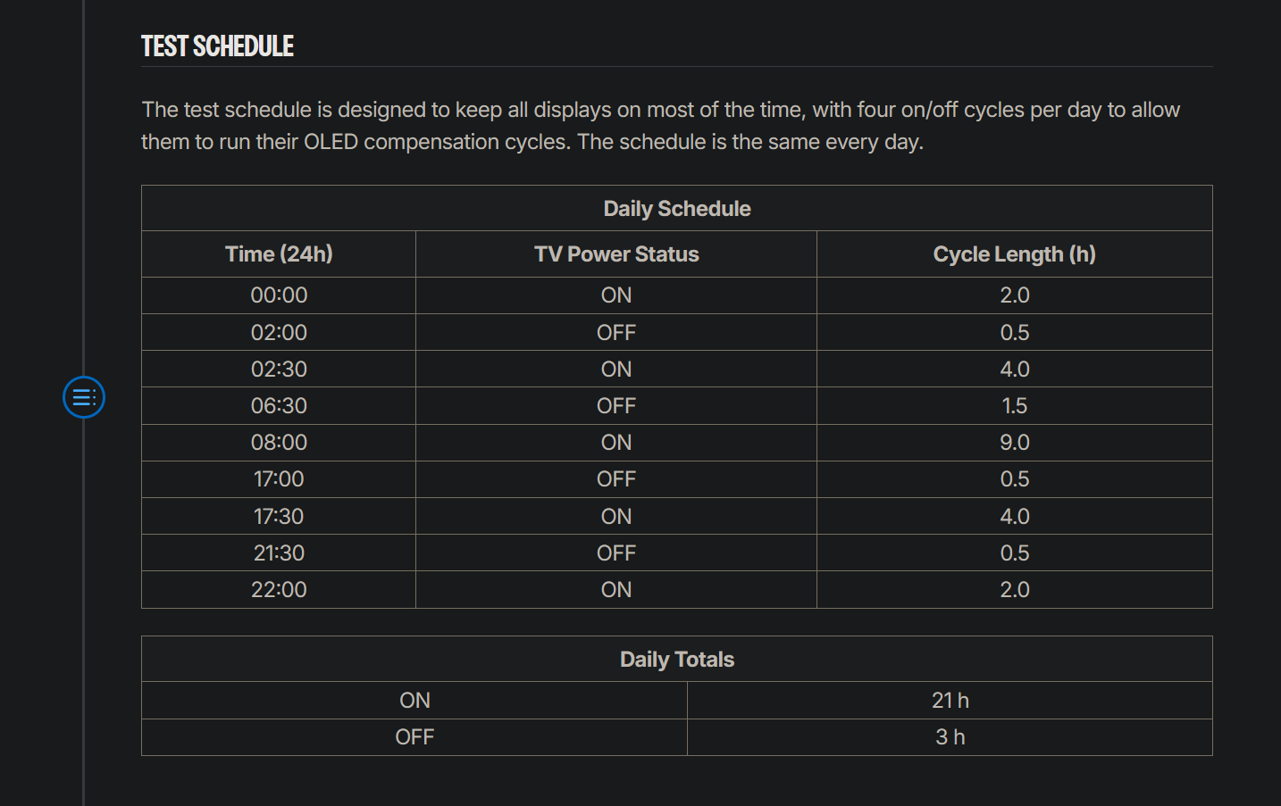

https://www.rtings.com/tv/learn/longevity-3-0

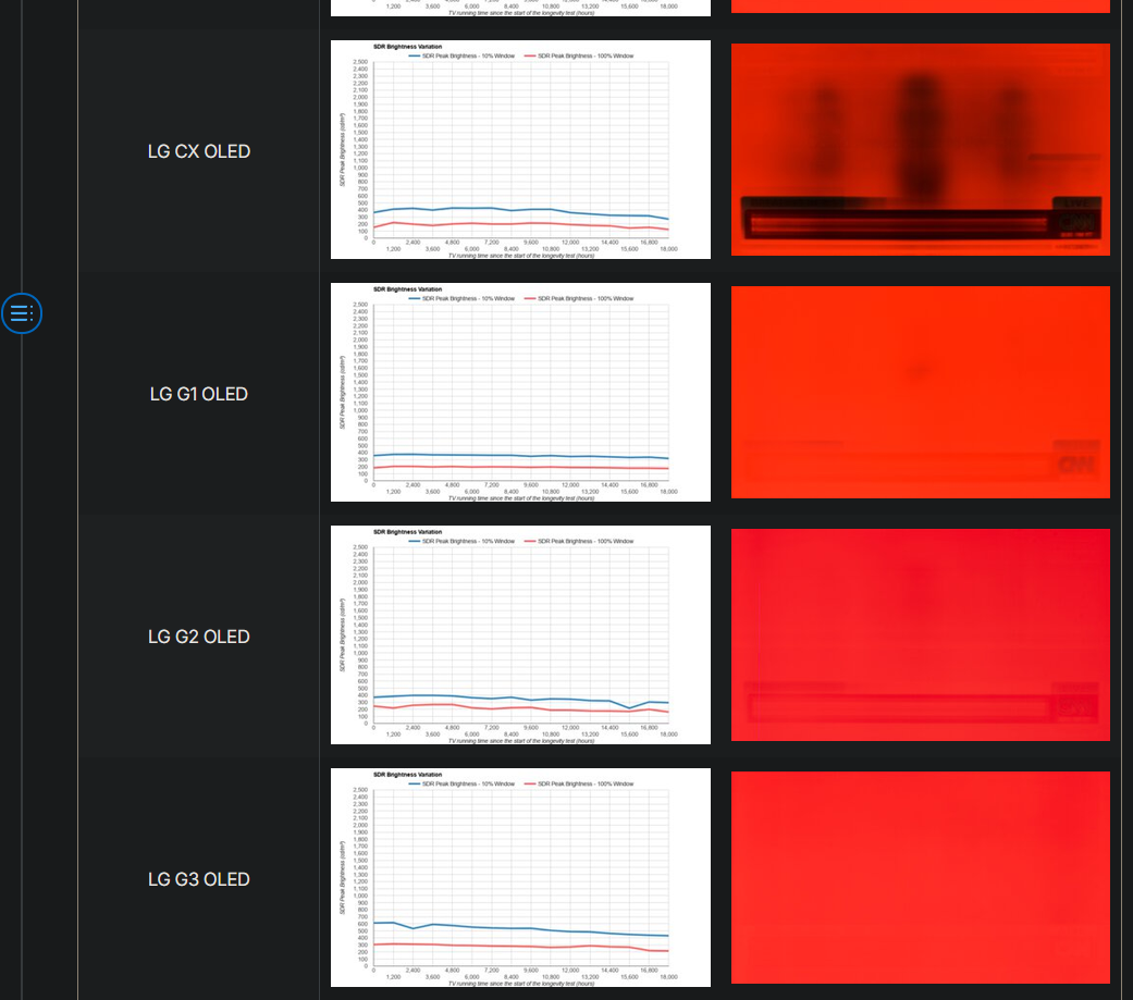

Der erste RTINGS Burn In Test lief von 2018 - 2020 mit 6 x 2017er LG C7 OLED TVs
https://www.rtings.com/tv/learn/real-life-oled-burn-in-test
Der zweite lief 2022 - 2026 mit 105 unterschiedlichen LCD / OLED / QD-OLED TVs und Monitoren
https://www.rtings.com/tv/tests/longevity-burn-in-test-updates-and-results

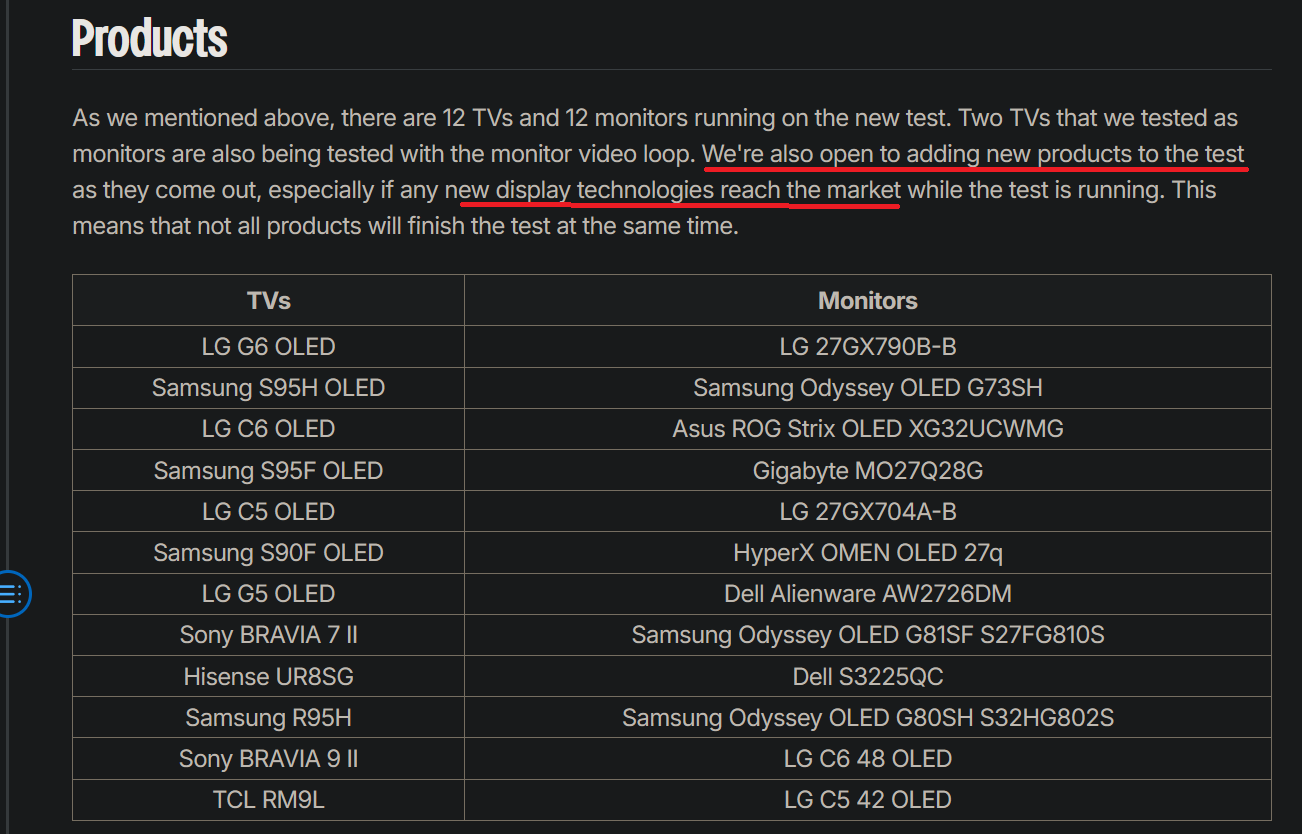

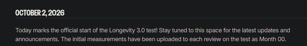

Der neuste läuft nun von 2026 - 2028 / 2029 mit 24 unterschiedlichen LCD / OLED / QD-OLED TVs und Monitoren und sie lassen es offen ob noch weitere neuere Geräte mit neuen Gens dazu kommen können
die dann wenn aber nur noch die aus 2027 sein werden damit sie den Test dann auch mal wieder beenden können .. bei ihrem 2ten den sie ja 2022 gestartet haben haben sie dann auch noch 2 TVs und die 3 Monitore von 2023 mit dazu genommen aber danach ein Aufnahmestopp gemacht damit der Test halten enden kann

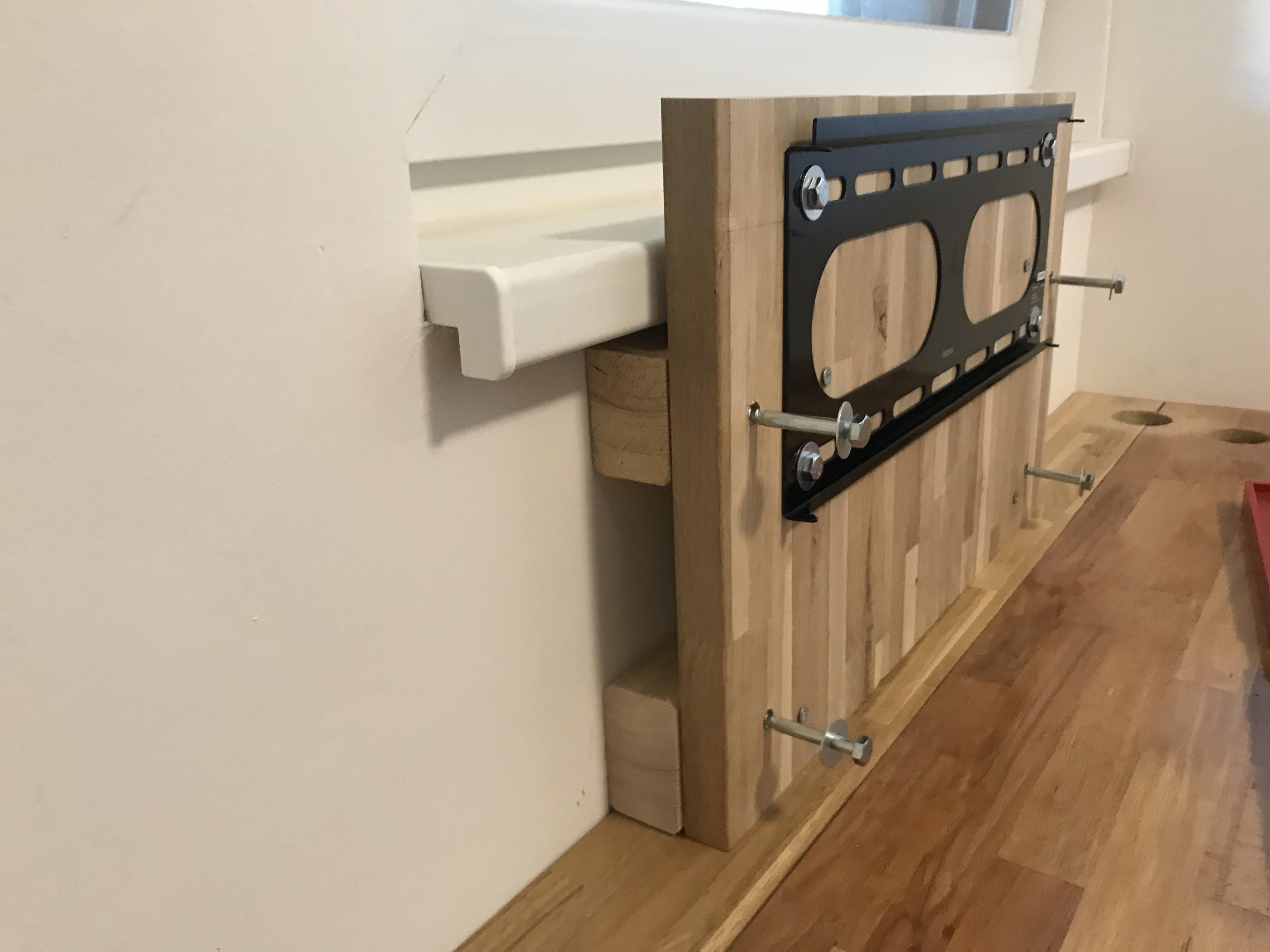

Ich hatte mir jetzt den 42" C5 geholt. Für 550€ war das einfach ein No Brainer. Mir war auch der schmale Standfuß wichtig, damit der Monitor auch dicht an der Wand steht. Ist für mich optimal als Ersatz für meinen 38" LG Monitor. 21:10 Modus ist ja auch kein Problem mit dem LG. Für den Preis kann ich nicht meckern.
Wenn dann 2027 bessere Panels beim 42" rauskommen, kann man ja 2028 nochmal die Sales abklappern :P.
48" ist leider zu groß für den Schreibtisch, da bräuchte ich mehr Abstand.
Reaktionen: Stagefire und Che-Tah
Einfach eine Wandhalterung?
Bei mir steht ein Fenster dahinter und war deshalb schwerer umzusetzen.
Das hatte ich einfach so gelöst.
Ach, ich scheute den Aufwand. Ne Wandhalterung erzeugt außerdem auch einen gewissen Abstand zur eigentlichen Wand. Glaub, sind jetzt mit dem 42" C5 Standfuß so 7 o. 8cm. Mit ner Wandhalterung dürfte das auch nicht viel weniger werden. Wandhalterung wär vlt. gut für nen potentiellen 48". Aber da muss der Schreibtisch für weiter weg und das gibt der Platz nicht her.

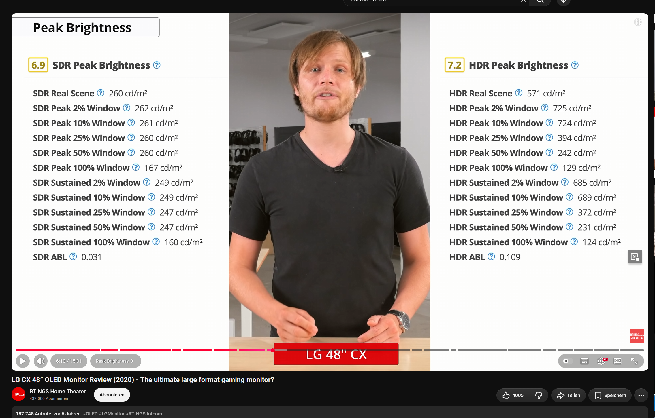

Ich hab die Performance die du beim 2025er 42" C5 hast halt schon seit 2020 bei meinem 48" CX
beide haben so 700 - 800 Nits das is halt jetzt nur noch so semi bis low End war aber 2020 noch ok
für einen OLED
Daher interessiert mich der 42" aktuell halt nich weil wäre kein Upgrade für mich sondern
ein Side Step
Aber klar für jemanden der noch kein OLED bisher hatte und dem Helligkeit nich so wichtig is
für den passt der schon

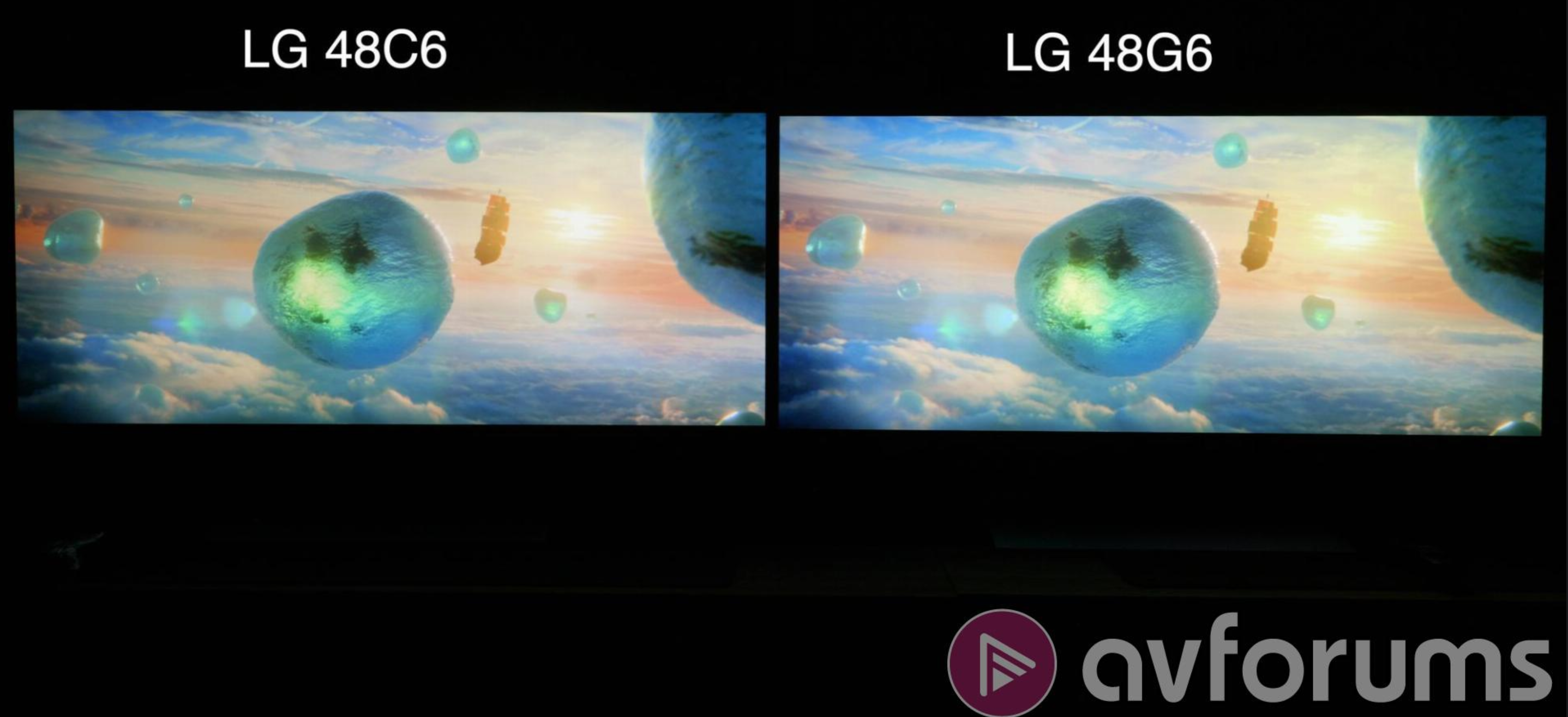

Je nachdem wirds dann dennoch der 42C6 oder der 48C6 werden. (der 48G6 soll ja hardwaretechnisch ident mit dem C6 sein - nur mit mehr Helligkeit eingestellt)
Rein von der Hardware also Panel Gen und Gehäuse und Hz sind 48" C6 und 48" G6 gleich ja

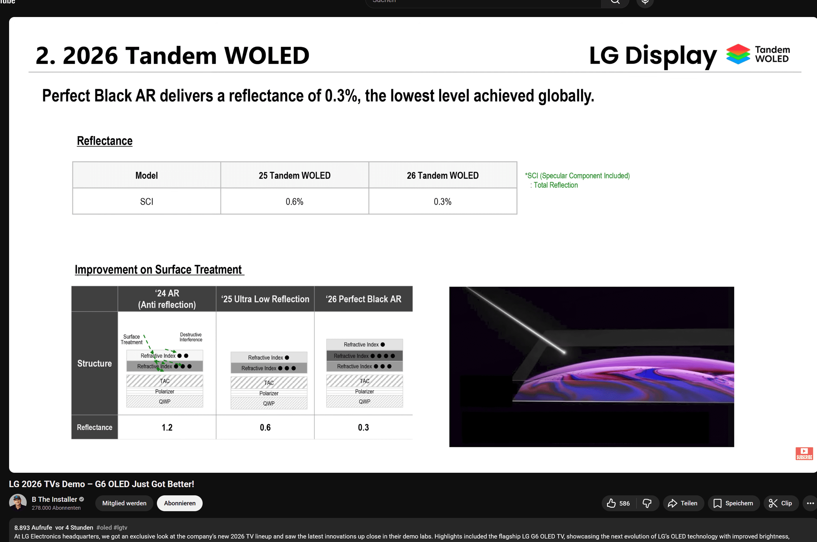

Beim Glossy Coating sollte es aber unterschiede geben da der 48" C6 eben das C Serien Glossy Coating hat
während die G Serie ein verbessertes Glossy Coating hat was reflektionen besser abdunkelt
Allein der Sprung vom G5 zum G6 war da schon gut beim Glossy Coating
Die C Serie is noch beim Reflection Wert von 1.1 / 1.2 .. der 48" G6 hat aber nich die 0.3 sondern noch
die vom G5 also 0.6

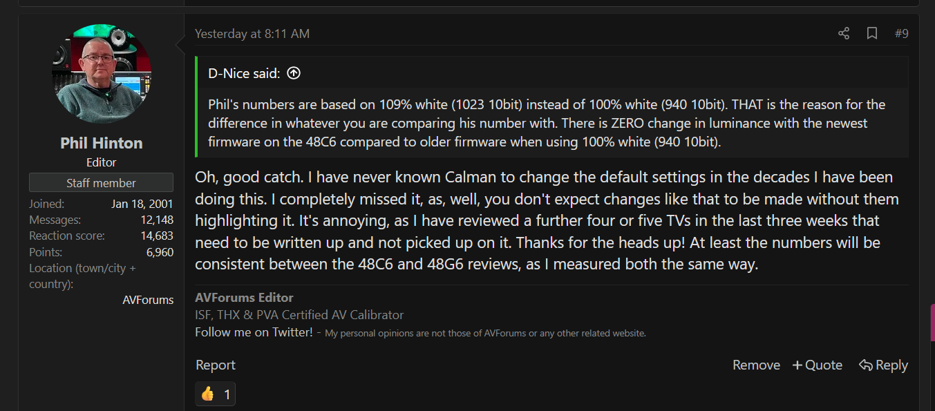

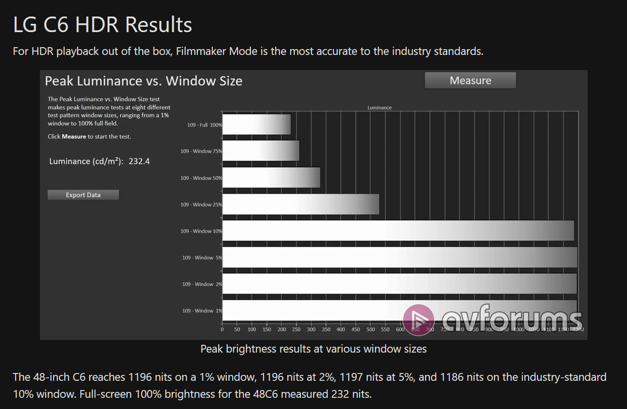

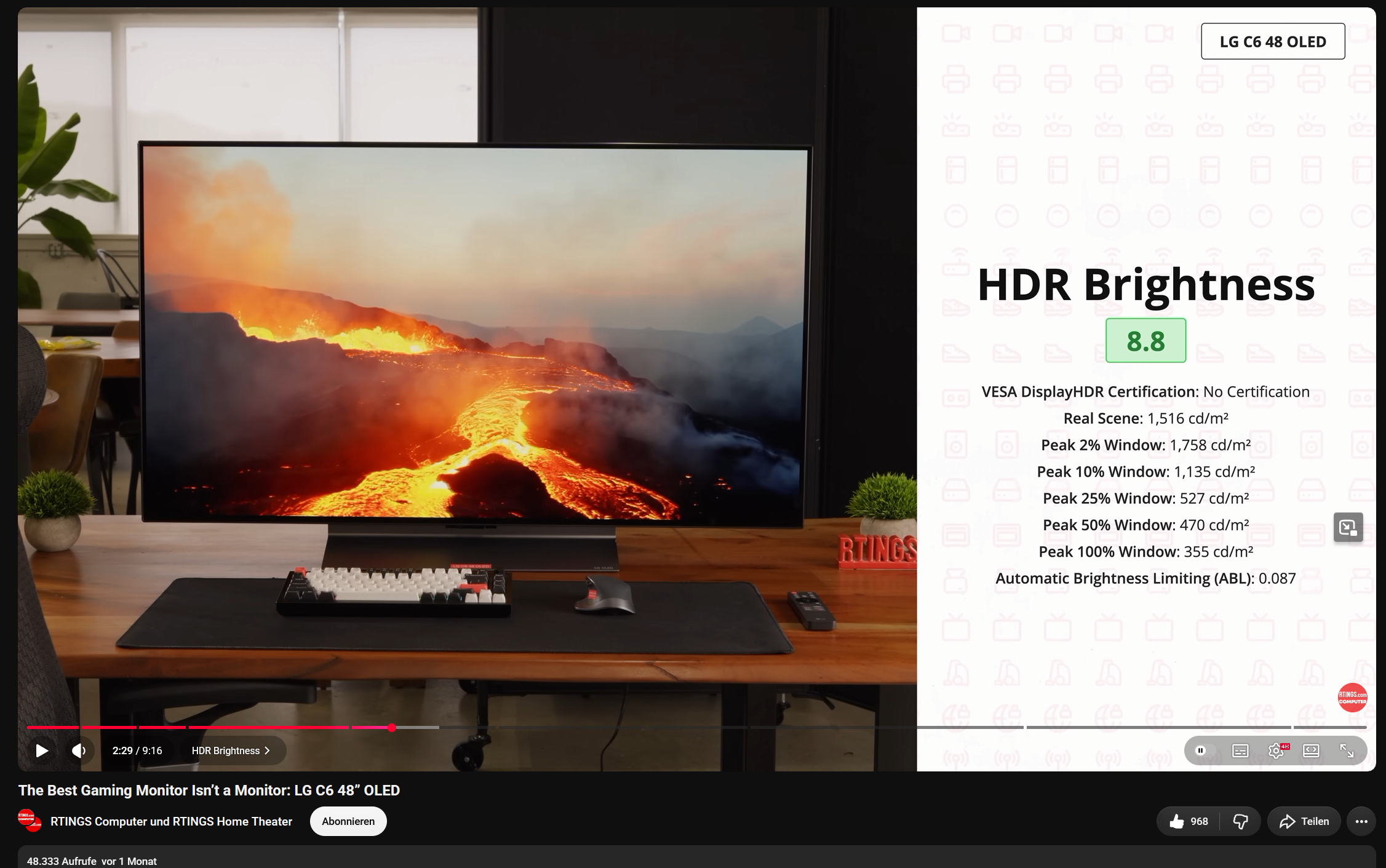

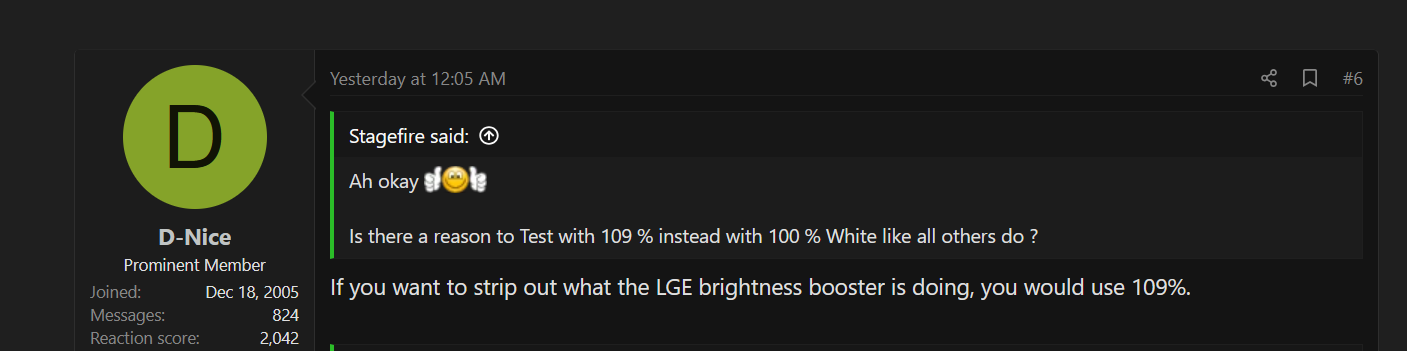

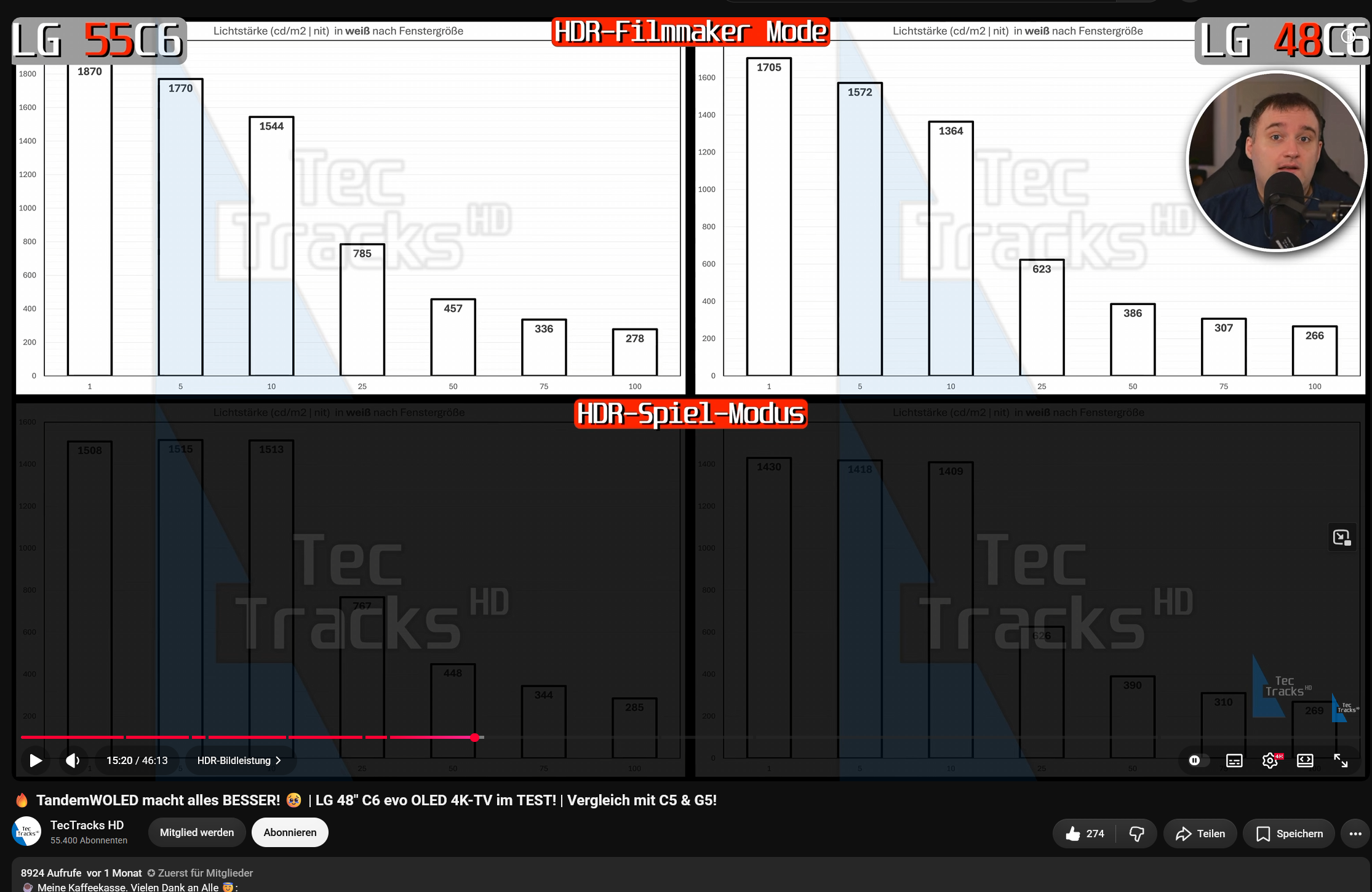

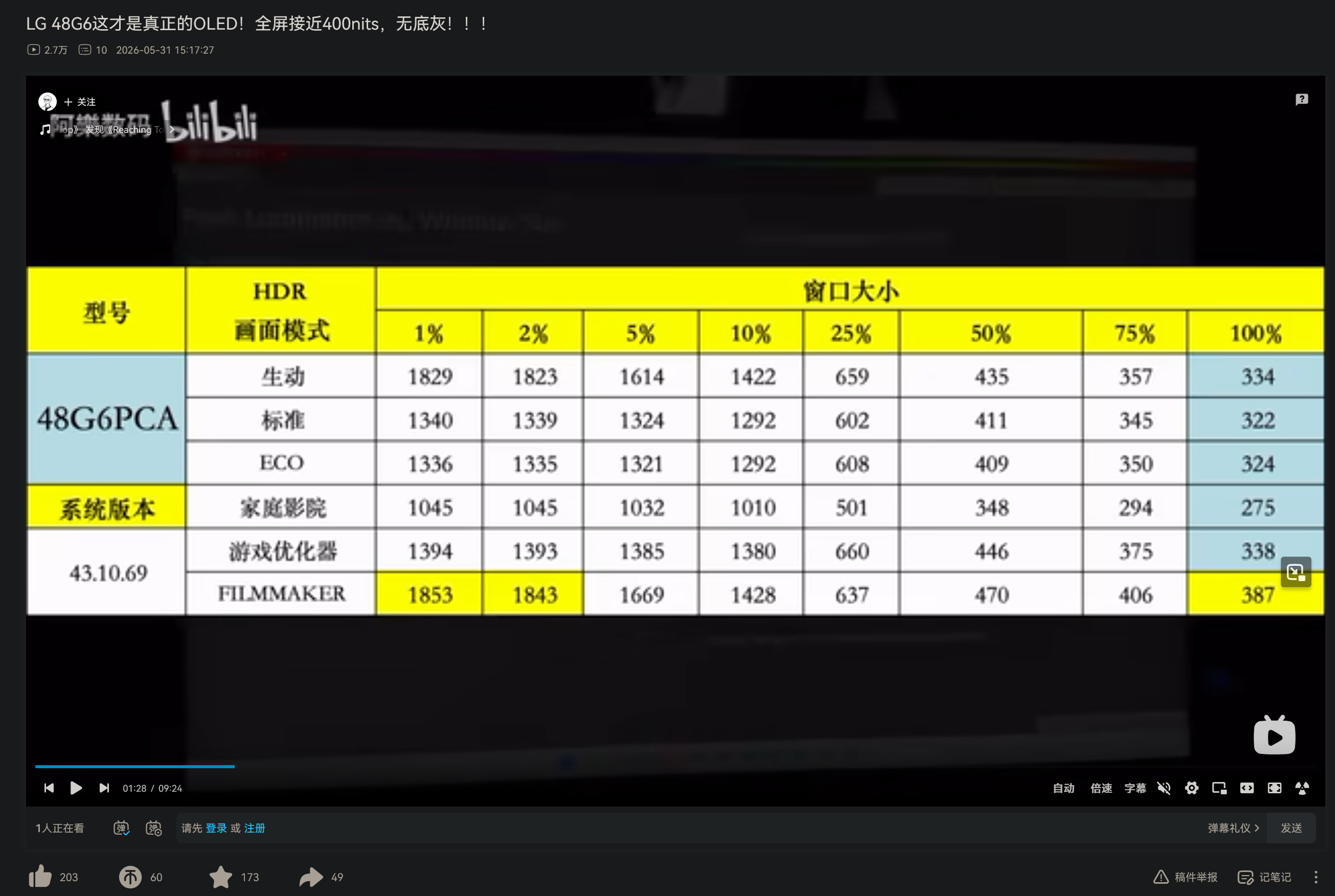

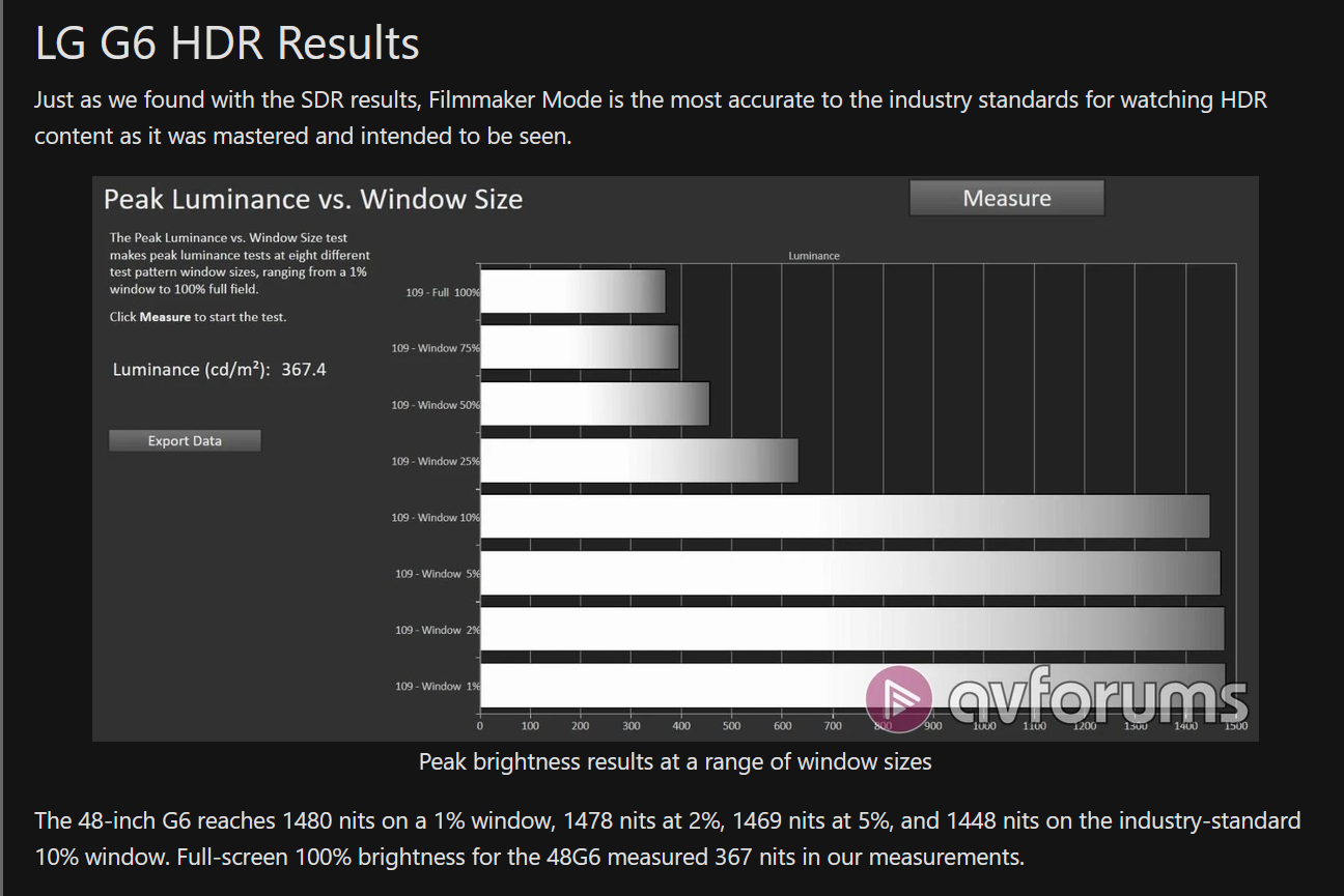

und der 48" G6 schafft eben mehr Helligkeit bei 1 - 100 % WIndow weil er ein leicht höheres Power Limit hat
Phil von AVForums hat mit 109 % Super Weiss bei Calman gemessen statt mit 100 % Standart Weiss was normalerweise alle Reviewer nutzen
sprich hat er ohne den Brightness Booster gemessen daher musst du
bei den 2 % Window Werten nochmal so 500 Nits draufpacken sowie auch bei 5 - 100 % jeweils einen anteil
das hat Phil halt leider verbockt weil er nich mitbekommen hat das Calman nun standart mässig seit einigen Updates den Standart auf 109 % hat statt wie üblich auf 100 % und er weil er das nich wusste dann nich
manuell zurück auf 100 % Standart White bei Calman gestellt hat.
Auch kann er nun nich nochmal neu messen weil er die TV Samples halt von seinem Retail Shop Partner
immer nur für jeweils das eine Review ausgeliehen bekommt und wenn das Review durch is muss er
die TVs wieder zurückgeben
Hier also 2.000 Nits statt 1.500 Nits :
https://www.avforums.com/reviews/lg-48-inch-g6-oled48g6-oled-tv-review.23884/
Und hier dann 1.700 Nits statt 1.200 Nits
https://www.avforums.com/reviews/lg-48-inch-c6-oled48c6-oled-tv-review.23871/
Hier siehst du die 48" C6 Werte mit Brightness Booster also mit 100 % Standart Weiss : ( 1.700 statt 1.200 Nits )
Firmware 43.11.77 :
Firmware 43.11.71 :
Hier nochmal der 48" G6 mit der alten dunkleren 43.10.69 Firmware vom Mai 2026 :

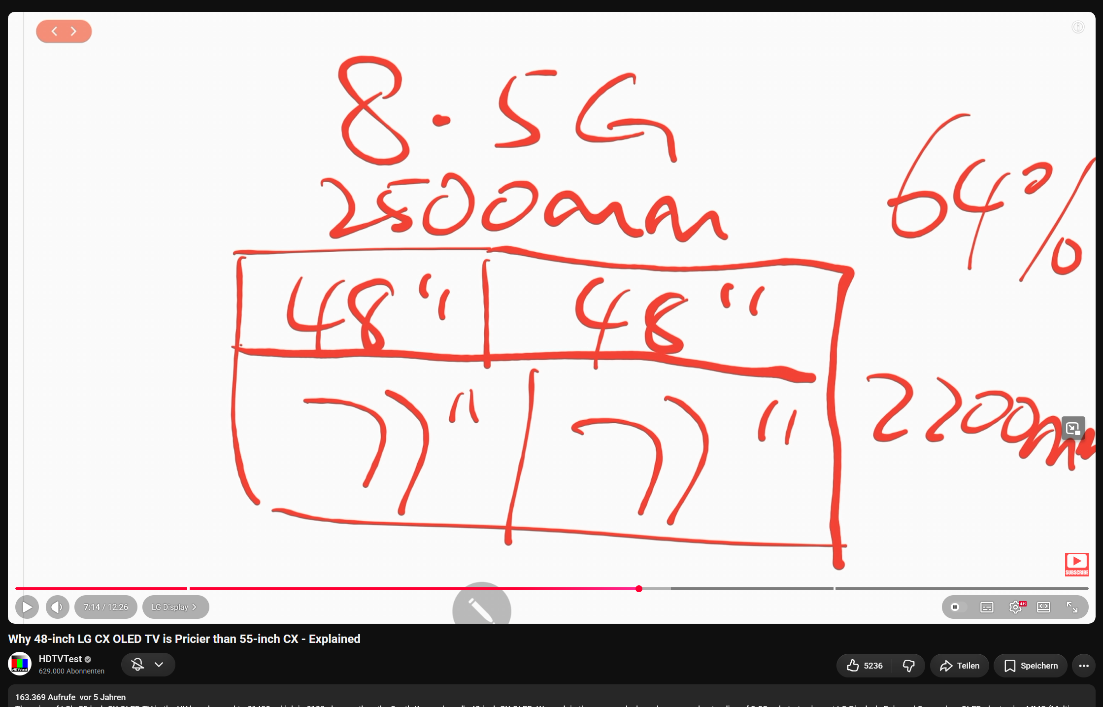

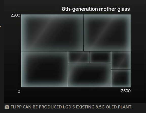

Hunter schrieb:
Edit: Laut KI sprechen u.a. physikalische Baubeschränkungen
Physikalische Baubeschränkung ??? Was wirft deine komische Ki denn da aus ? ... Lasst diesen Ki misst da sein
Das hier is das 8.5g Mutterglass :
Was noch in den Bereich Bau gehen würde wäre halt die Info die nun über 2 Jahre alt is das LG Display
bisher nur eine von ihren 2 Fabriken ( Paju und Ghuanhjou ) auf Gen 4 umgestellt hat und die andere grad
in der umstellungsphase is aber das sollte nun nach 2 Jahren eigentlich durch sein

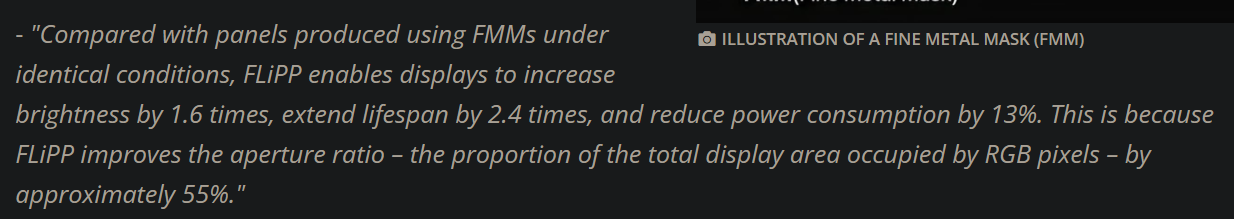

besonders da LG Display nun auch an FLIPP drann is was die nächste bzw über nächste Gen wird
und wo LG nun auch vom Staat Fördergelder bekommt
https://www.flatpanelshd.com/news.php?subaction=showfull&id=1787132278
