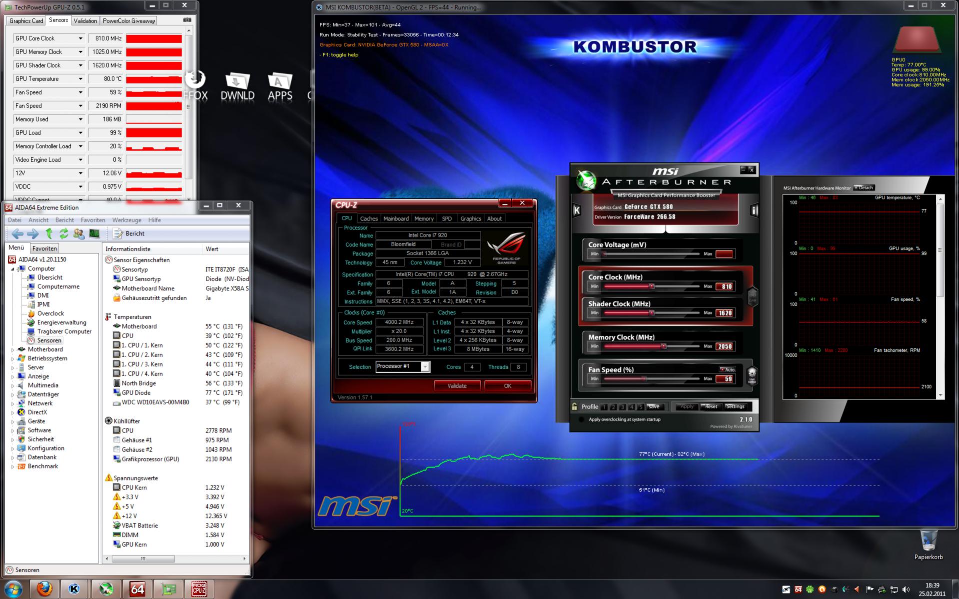

Ziemlich gut für nur 0.975 Volt.
Ich würde aber noch andere Benchmarks wie Heaven laufen lassen, und eben 30-60 minuten Crysis

F
frankpr
Wie kommst Du auf 0,975Vß Wie man im Screenshot am GPZ-Z Sensorverlauf unschwer erkennen kann, ist das die IDLE Spannung, unter Last steigt sie vermutlich +ber 1V, der Höhe der Schwellen nach zu urteilen. Insofern sind die 810MHz@default Spannung nichts besonderes, das schaffen viele GTX 580 locker.Darkseth88 schrieb:Ziemlich gut für nur 0.975 Volt.
Darkseth88
Fleet Admiral
- Nov. 2010
- 16.950
Der GPU-Z Sensorverlauf hat kleine treppchen... Und die Aktuelle Spannung ist die höhere
Idle Spannung muss also nen ticken weniger sein (ich schäzt mal 0.91 rum).
Zudem sieht man eindeutig in GPU-Z, dass die GPU auf 99% Auslastung läuft, Taktraten oben sind, und im Hintergrund offensichtlich Furmark läuft.
Idle stell ich mir da anders vor
