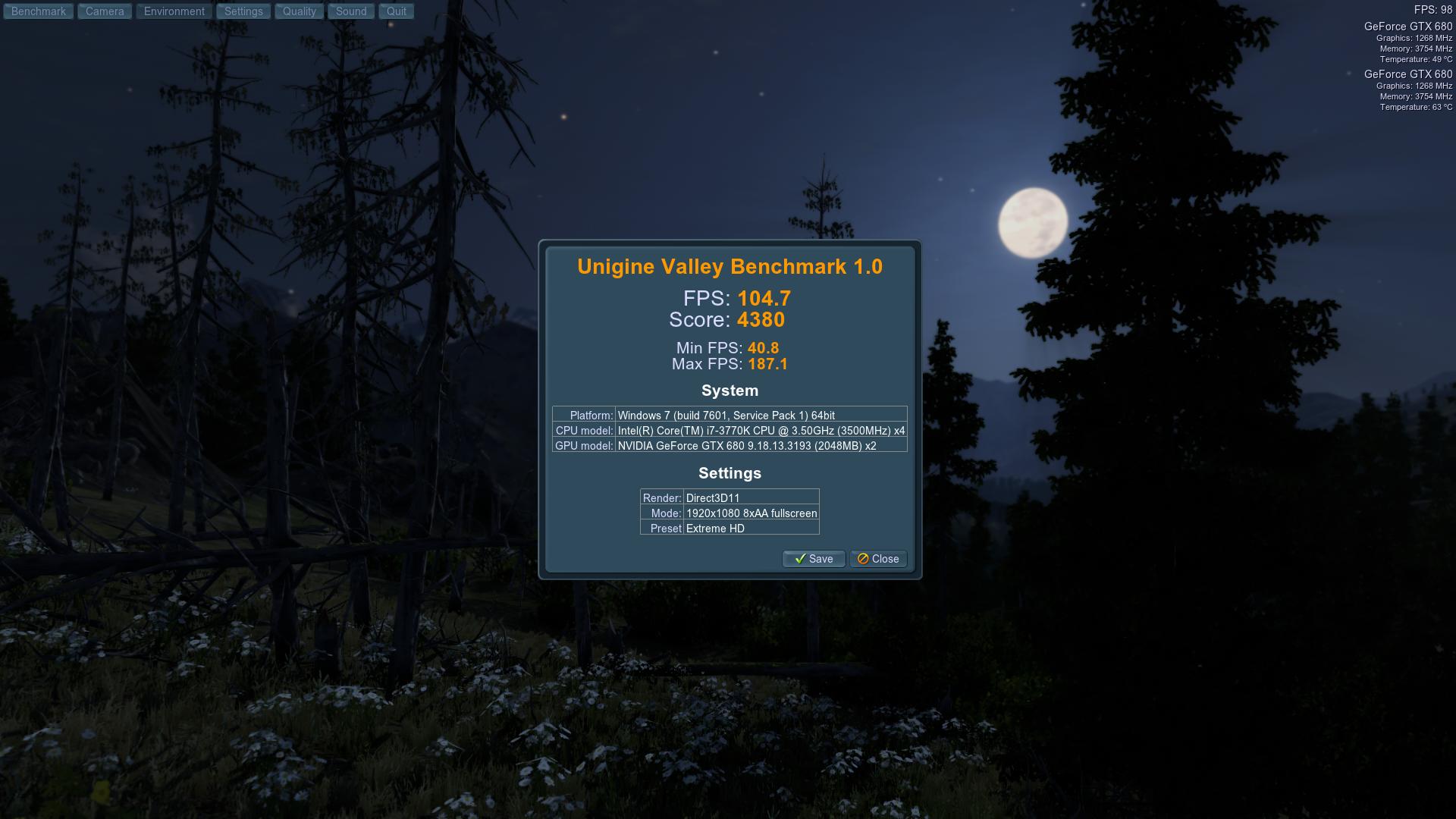

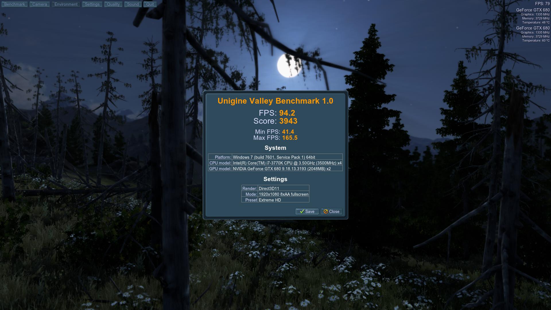

Schönen guten Tag ich habe 2xAsus680GtxDCU SLI. Mein Overclock mit Afterburner liegt bei 1189/1850MHz 1,6..volt. Also vom Overclocking gefällt es mir schon sehr gut. Nun lese ich schon seit geraumer Zeit bei Overclockers und Bei Computerbase da man sein BIOS modden kann. Dort kann man ja die den VCORE auf 1,7...-2,1... volt hochschrauben. Somit müsste doch eigentlich noch viel mehr Potenzial drin sein beim Overclocking meiner Karten. Ich habe michja nun schon am Limit bei Stockvoltage herangearbeitet. Komme ich noch auf 1250-1300Mhz beim Boostclock wenn ich die Voltage erhöhe? Welches BIOS könnt ihr mir empfehlen falls ich es mit erfolg flashen sollte oder ein eigenes BIOS aufsetzen. Das ich mein altes BIOS abspeichen sollte ist mir bewusst. Temperaturen und Lüfter sind alles sehr.
Ok ich habe es hinbekommen. Nun habe ich 1.212Volt auf beiden Karten.
Vorher valley 2013-12-07 23-04-16-37.jpg 1189/ 1850Mhz
Nachhervalley 2013-12-08 01-28-48-58.jpg 1267/ 1867Mhz
ja genau ,hast ja selbst mitbekommen jetzt das bei NV der Takt sehr stark von der Spannung abhängt!
Aber was für ein Rigg hast Du das Du ein 680SLI an die Leistungsgrenze OC musst? Power sollte doch im Überfluss da sein .....sei den Multimonitoring oder so Spässche:-)
