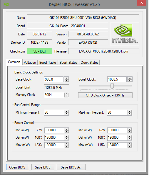

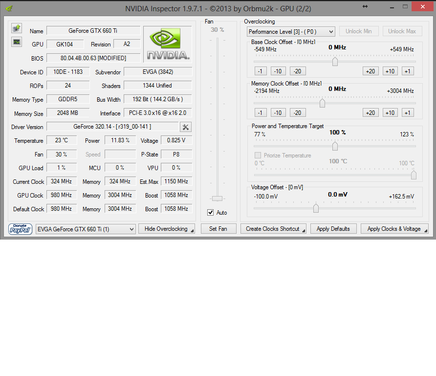

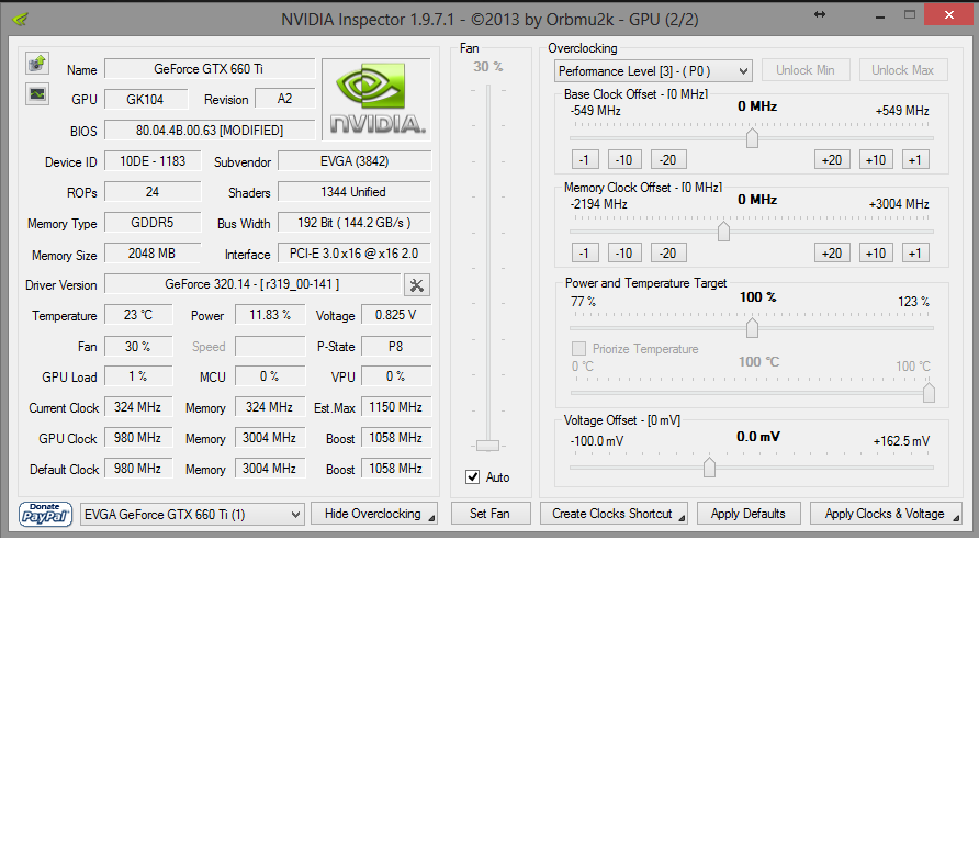

4. Ich bin auf Beiträge gestoßen welche den GPU-Boost komplett in Frage stellen und eher auf fest Nvidia-Inspector-Profile setzen. Undervolting ist damit wohl auch ohne BIOS-Flash möglich. Eure Meinung?

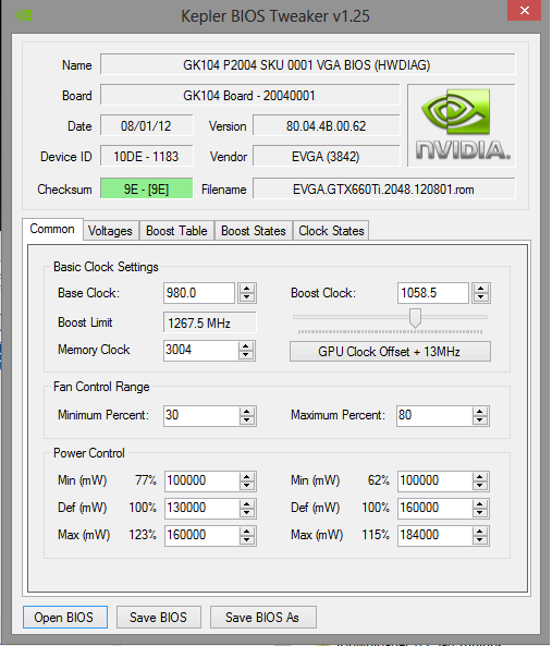

ja das stimmt schon soweit ....wenn das Power Target zu hoch eingestellt istalses normal brauch, angenommen das ist bei 120% Du hast aber nur einen Boosttakt von 1115 MHz eingegeben dann nimmt die in dem Moment vielleicht 1,120V stellst Du das BP runter und die Spannung reicht noch aus, geht Sie gering runter vielleicht auf 1,095V so in der Art. Stellst Du die BP wieder auf die 120 und jetzt auch den Boosttakt mal auf 1215MHz dann geht auch die Spannung entsprechend hoch angenommen 1,162V .
Das ganze läst sich auch schwierig von Karte zu Karte vgl. da diese absolut verschieden sein können und jede ihren eigenen festen Zyklus zwischen Spannung/Takt hat der immer gleich ist. Evtl vergleichbar ist es wenn die Karten annähernd die gleiche Chipgüte haben.http://saved.im/mtg4oti5bzkw_vs/rom1.jpg
Was bewirkt das "Power Target" denn jetzt eigentlich genau,

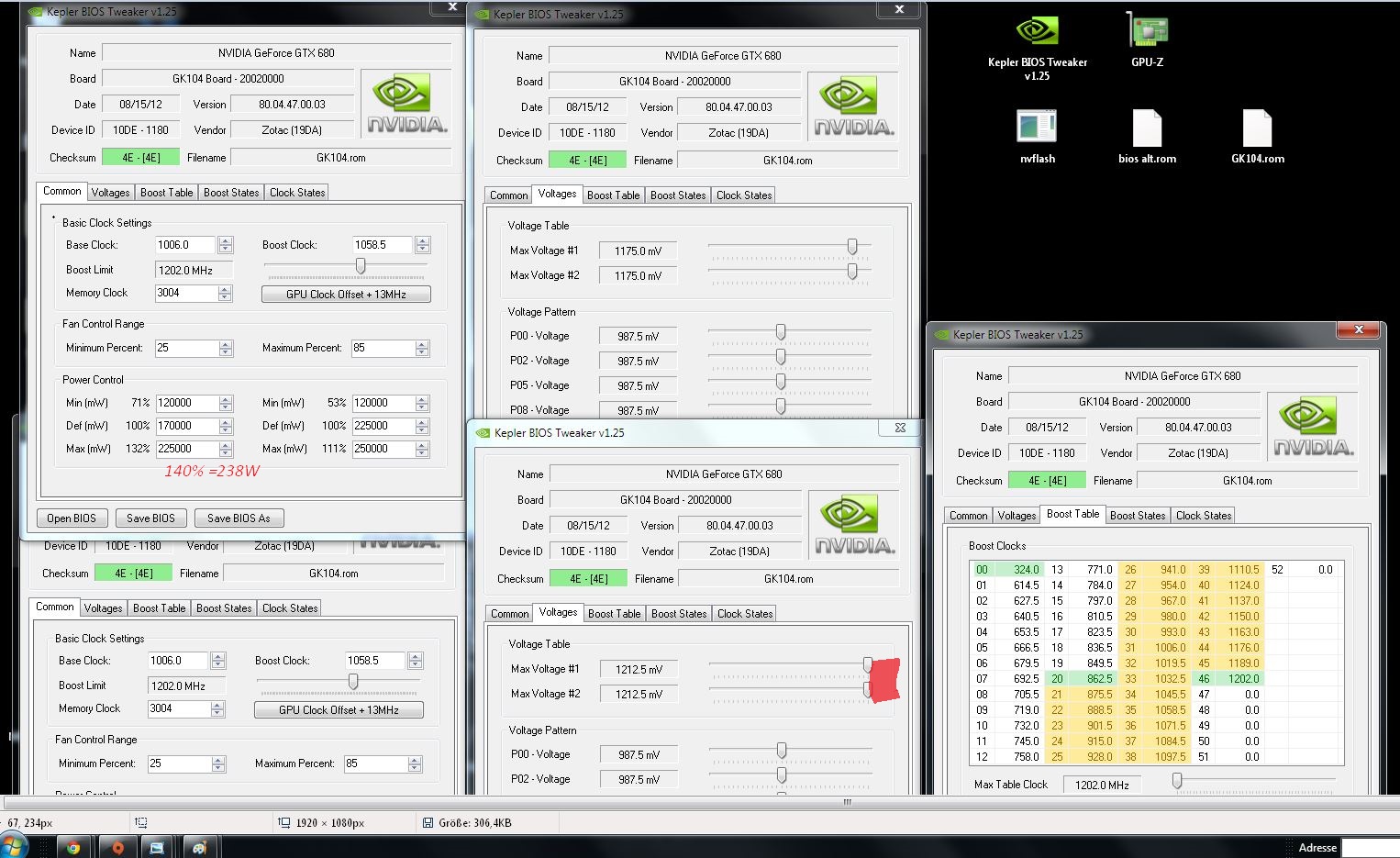

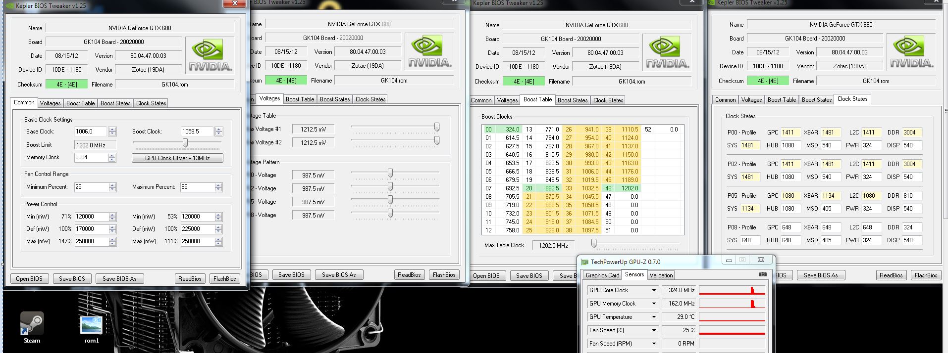

beim Boardpower in Deinem Presision hast Du ja wie eine "Rastung" +-0 Das ist der Wert der offiziell von NV als max. Verbrauchswert angegeben ist. Und so auch im Bios verankert.GTX 680 1006MHz 195W --0,987 V Wenn Du jetzt das Power Target 10% hoch schiebst,--214,4 W 1,1?? .-) Das Power-Target kannst Du ja bis 132% hochschieben, s natürlich Quatsch :D....ab 120 oder auch hier wieder genau auszurechnen passiert da nix mehr. Denn praktisch in jeder 680 ist ein sogenanntes Boardpowerlimit im Bios was bei 225W 1,175 VCore liegt. Was eben verhindert das man die Karte mal eben schnell "wegrauchen":eek: kann wie es vor 10Jahren evtl. mal war, Das Powertarget dann also die 120% +-
Diese Spannung nimmt Sie aber dann nicht zwingend .......nur im Boost Genauso kannst Du Dir daraus +- der Asic praktisch die Taktraten vorher schon ausrechnen bevor Du die Spannung flashst oder so. Denn diese orientieren sich an der Spannung nicht umgekehrt (wieder nur im Boost)
Bei einem Großteil der Karten Aufgrund dann zu hoher Temps oder zu schlechter ASIC(sollte dann schon 80% +) eh Schluss.

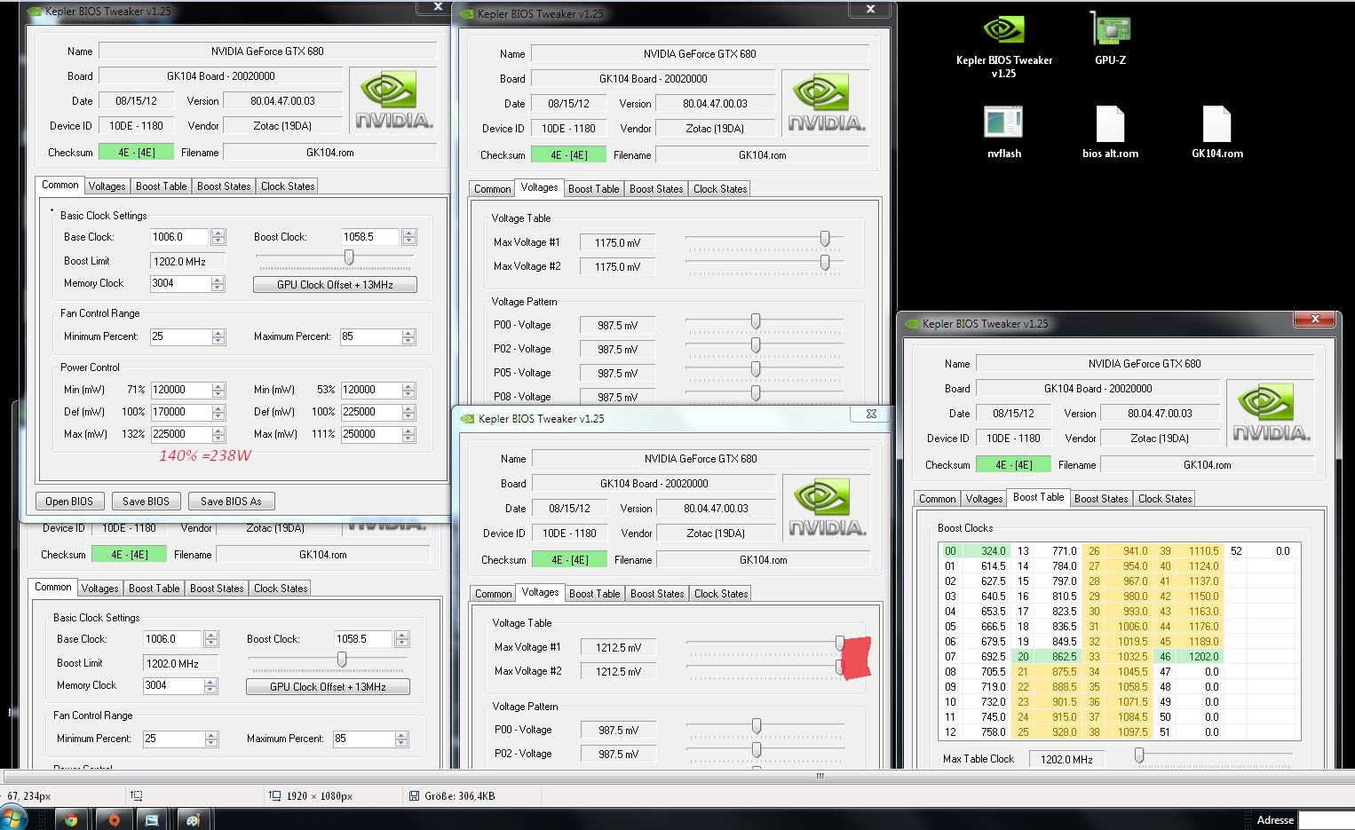

Für Karten mit Wakü oder großen Luftkühlern kann man das Bios noch so editieren oder eben schon ein fertiges flashen . So kann der maximale VCore 1,121V -- etwa 240W erreicht werden.

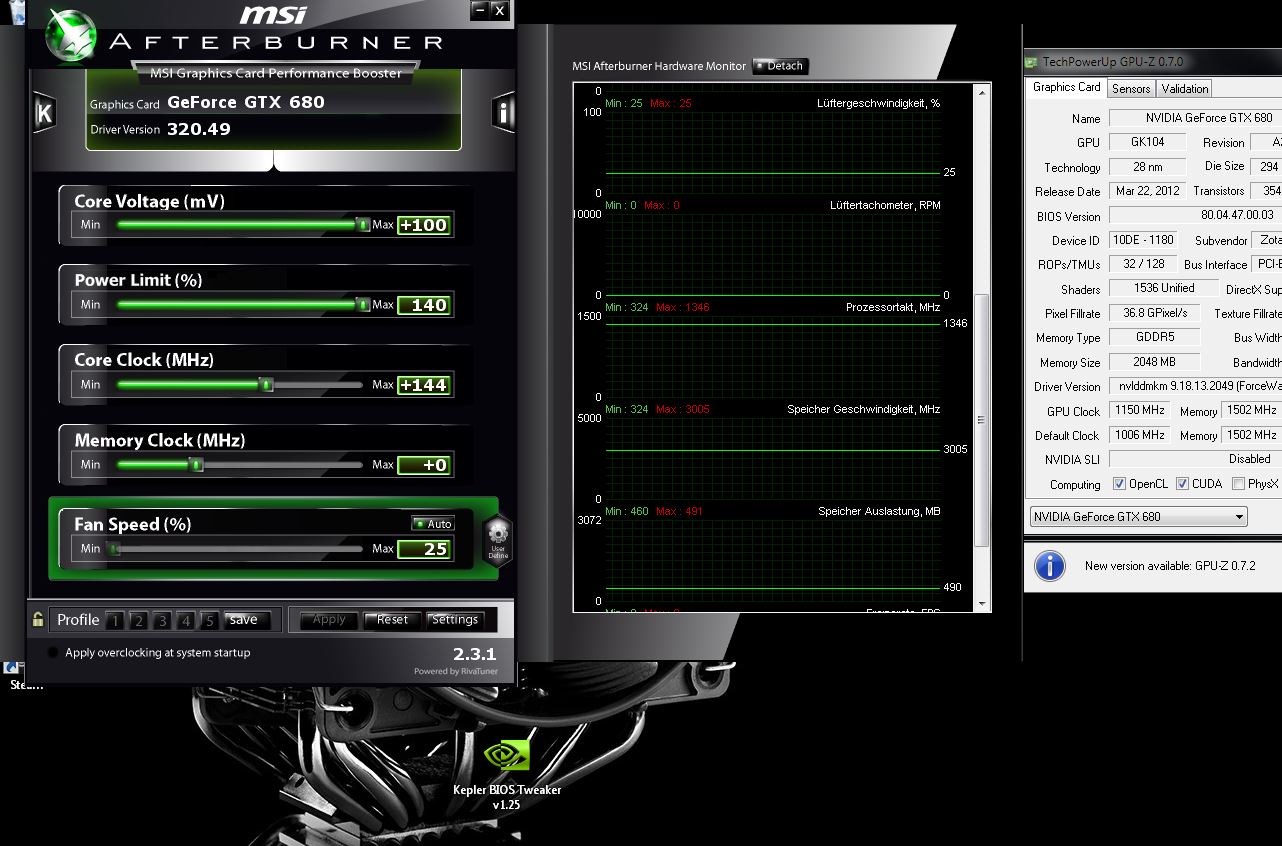

Vor zwei Wochen habe ich mich nach einer neuen Grafikkarte umgesehen und wurde hier im Forum gut beraten. Der Preis (mit einem alten Gutschein sogar nur 165 Euro) und die sofortige Verfügbarkeit bei einem meiner Stammhändler hat mich schließlich zu einer Asus 670 Mini greifen lassen. Okay, das Kühlkonzept ist wegen der sehr kurzen Kartenlänge nicht so gut wie auf einigen anderen Modellen und der Kühler nicht so leise. Das nehme ich beides aber in Kauf, weil die Karte früher oder später in einen neuen HTPC wandern wird. Sobald nVidia oder AMD eine neue Generation herausbringt und sich dessen Anschaffung lohnt, wird sie getauscht.
Mit MSI Afterburner habe ich die Karte nun etwas übertaktet und bin mit der zusätzlichen Leistung eigentlich sehr zufrieden. +150 MHz Core, +400 MHz Memory sowie ein Power-Limit von 110% bringt im Unigine Heaven Benchmark um 12,5% mehr FPS. Danach im Afterburner überprüft sah ich, dass die Core-Clock einen maximalen Takt von 1280 Mhz hatte und der ausgelesene Wert 'Power' sogar auf 139% lag.
Damit sollte ich mich bereits auf der Höhe einer GTX 680 bewegen und mehr wollte ich gar nicht, selbst wenn sehr wahrscheinlich noch ein wenig mehr möglich wäre. Mich interessiert allerdings der Zusammenhang zwischen dem einstellbaren Power-Limit und dem ausgelesenen Power-Wert. Sind die erreichten 139% zu viel, zumal das Limit im MSI Afterburner ja auf 120% beschränkt ist?
ja wie in dem ersten Post schon beschrieben die Karte brauch um einen gewünschten Takt zu erreichen eine gewisse Spannung die Du mit dem Power Target oder eben manuell freigibst.Wenn der freigegebene Wert mit PT höher liegt als was tatsächlich benötigt wird nimmt sich die Karte je nach Modell/Chipgüte auch unwesentlich mehr. Daher kann es sein das Du wenn Du bei einem bestimmten Takt den PT etwas senkst dieser Takt mit weniger Spannung trotzdem gehalten wird.Stellst Du es aber zu niedrig,stürzt Sie ggf ab. Angenommen der PT ist viel zu hoch eingestellt nimmt sich die Karte aber genau so viel Spannung als ob der pt nur "etwas" höher ist.

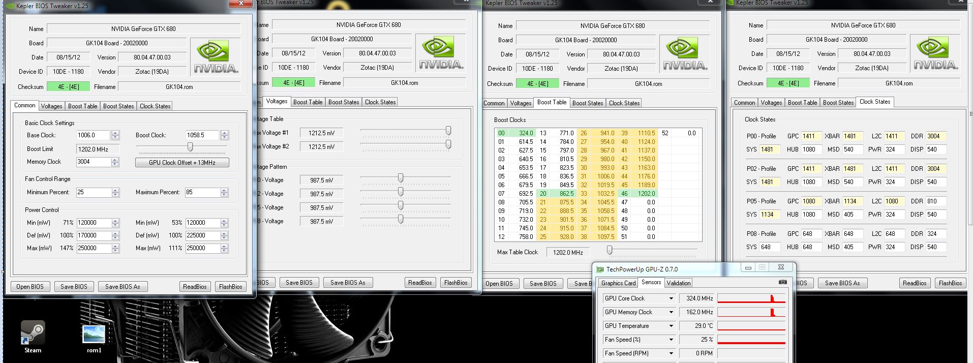

sowie auch diverse Bench wie Ungine usw. zeigen die wirklichen Taktraten z.T. recht ungenau an. Den genauen Wert hast Du immer mit GPUz, NVIDIA Bioseditor kannst Du Dein Bios auslesen und vergleichen. Kombuster (beim Burn in test auf kleinem Fenster auslesen) zeigt beim Benchen exakt an.

zu 4. Also den Boost "Rahmen" oder Werte einzustellen wie die Karte im Idle taktet macht man im Bios nicht über eine Software(meine Meinung) Genau wie 2-3 verschiedene OC-Tools zugleich laufen zu lassen.

siehe oben . Auch wenn Du Deine Powertarget auf 199%:D stellen würdest wenn das ginge,Deine Karte hat ein Boardpowerlimit und das liegt bei 225 W . Lie mal Dein Bios aus mit dem NVIDIABioseditor.
gemeint ist natürlich zum auslesen der Keppler BiosTweaker v1.25 für die600er:)

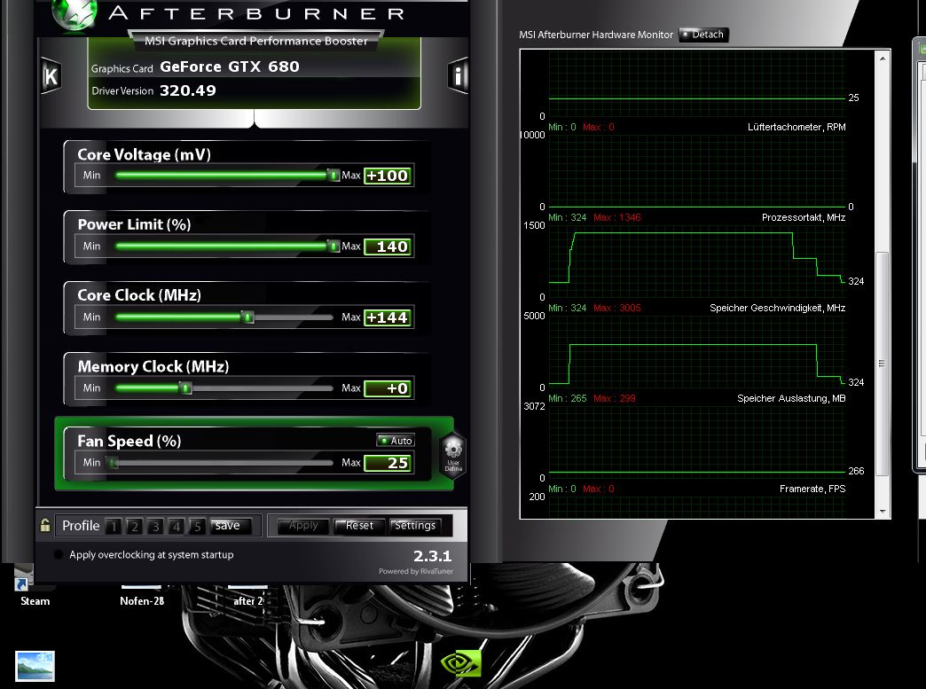

:freak:

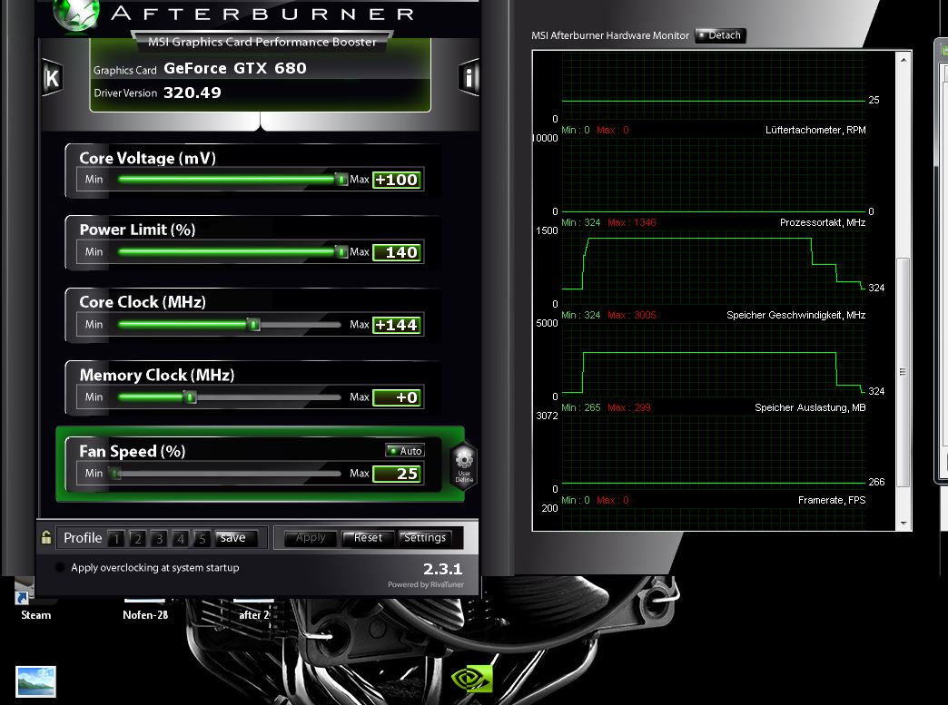

Soweit ich das verstanden habe nutzen die den Boost gar nicht, sondern arbeiten mit festen Idle/Default/OC-Profilen.
ja das geht schon.....aber ich würde das nicht wie gesagt mit einer Software machen(meine Meinung) und ganz "wegknapsen":D kannst Du den Boost nicht da der fest als Profil in jeder Keppler ist.

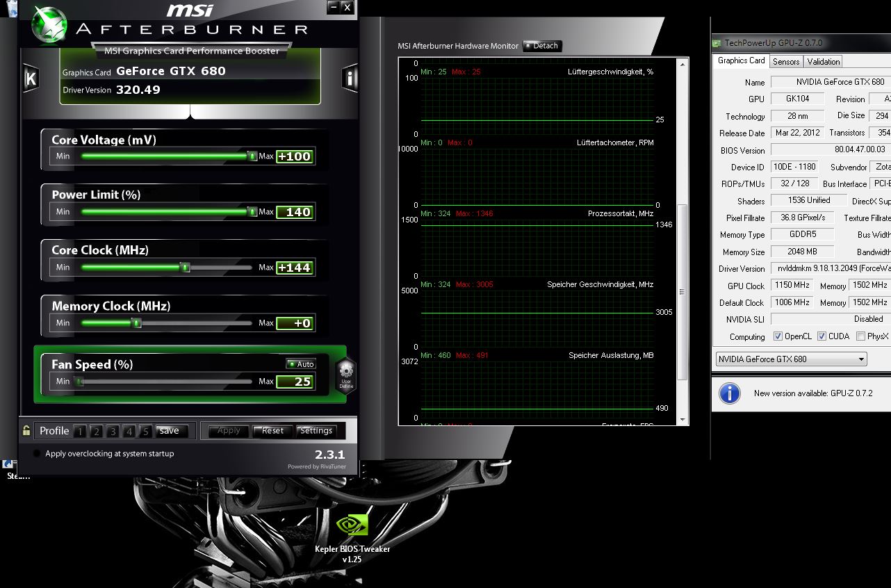

Schau dir mal die Afterburner-Bilder in dem Thread an, da wird wirklich kein Boost zugeschaltet.
Links: Default | Rechts: Fixed
ja also ich sehe da nur den Core-Clock 1311MHz aber nich in welchem Modus oder?Auf dem einen Pic bei mir ja auch wenn die Karte läuft unter Last. Wenn Du grob:evillol: sehen willst wie die Performance Level und der Boost taktet ,müsste man den Screensh. so machen wo die aus dem Idle einmal hoch und dann wieder aus der Last geht ....dann siehst Du die die einzelnen Stufen. Wenn das Profil so eingestellt wäre das kein Boost und nur ein Perform.Level aktiviert wäre, müsste der Graph mit einem Strich abfallen .
Ob das überhaupt geht weis ich nicht..... ,glaube jedes PLevel hat eine gewisse Range.....Dann müsste man ja 324MHz- 13xxMHz einstellen und alle anderen deaktivieren. Auf jeden Fall eine Recherche wert:eek:
