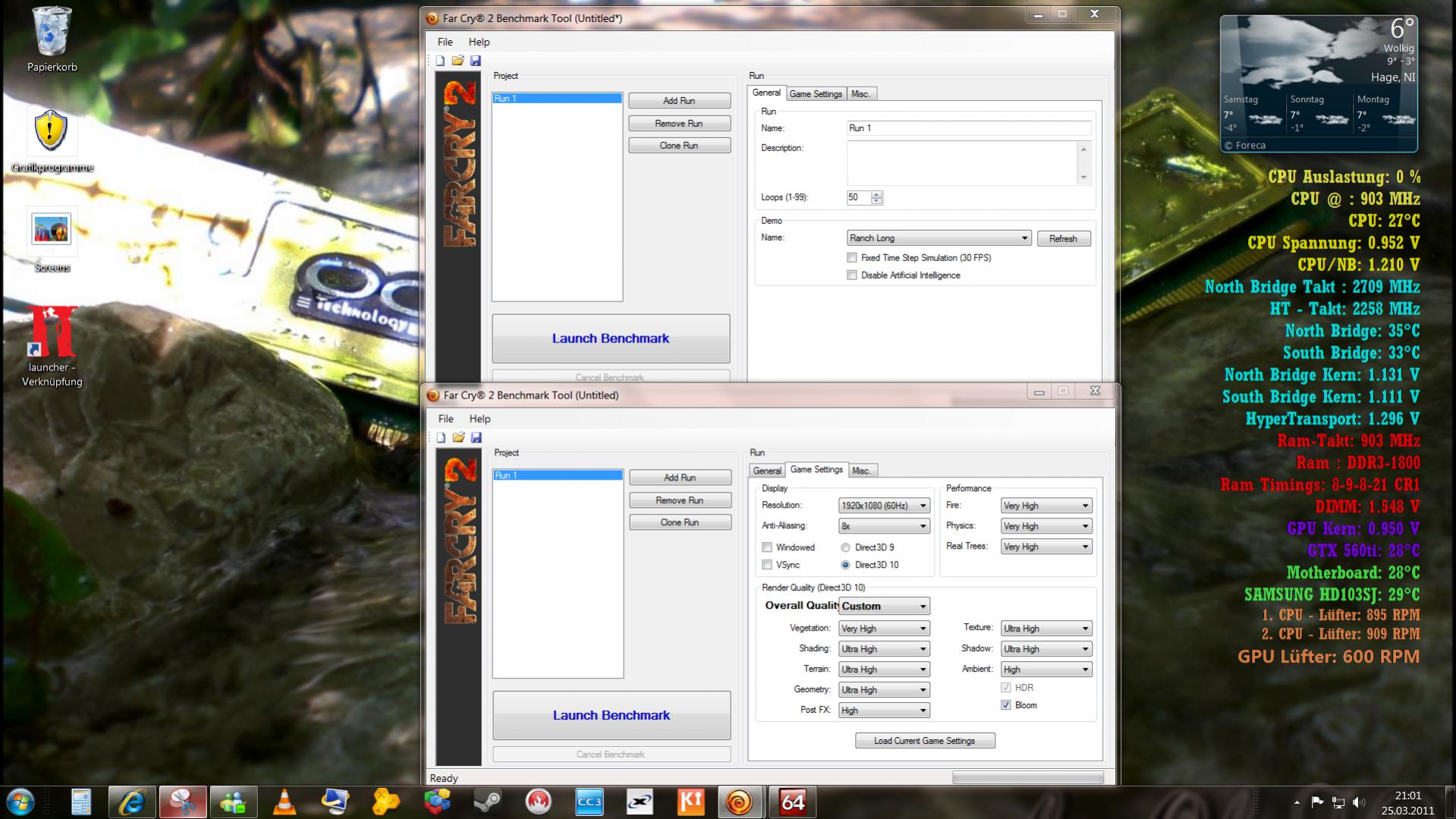

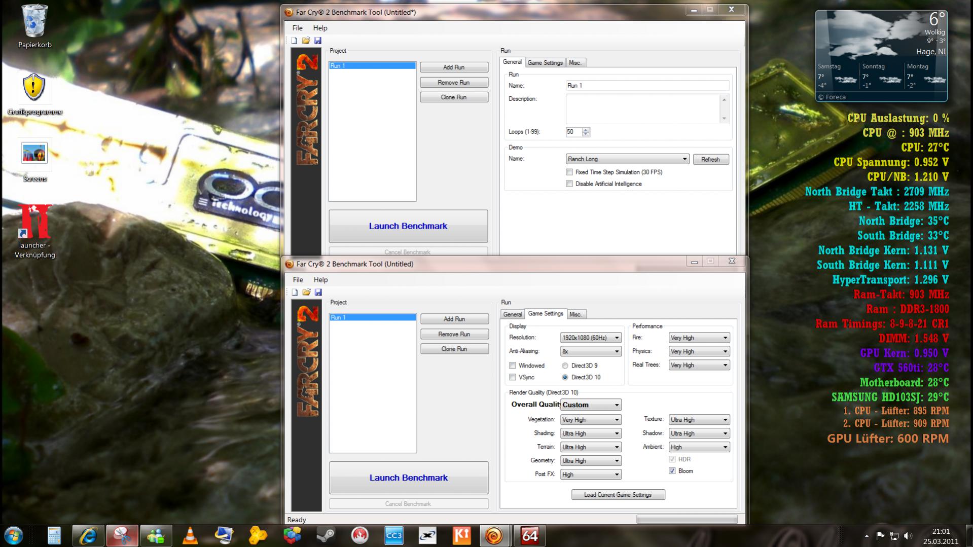

haste schon mal deine 942/2400@0,95v durch 50loops far cry 2 bench long ranch (alles max details) gejagt?
Ich habe mal etwas über 6 Loops laufen lassen, für mehr fehlt mir ganz ehrlich die nötige Gedult.
Ist das normal, dass in dem Benchmark die GPU-Auslastung meistens nur zwischen 50-80% liegt?
Könnte hinkommen, bei Black Ops @ 1920x1200 max. Details + 4xAA liegt die GPU-Auslastung auch nur zwischen 60 und 80%... Far Cry 2 ist ja nicht mehr allzu neu...
bei mir ist die gpu auslastung immer über 90% :freak:
haste diese einstellungen im benchmark-setup und direkt im spiel auch so eingestellt?
Ich hatte nur 4x MSAA und 1440x900 windowed, weil ich derweil den Rechner noch nutzen wollte. Das Benchmark ist nur im Hintergrund gelaufen.
Wie auch immer, es war stabil.
