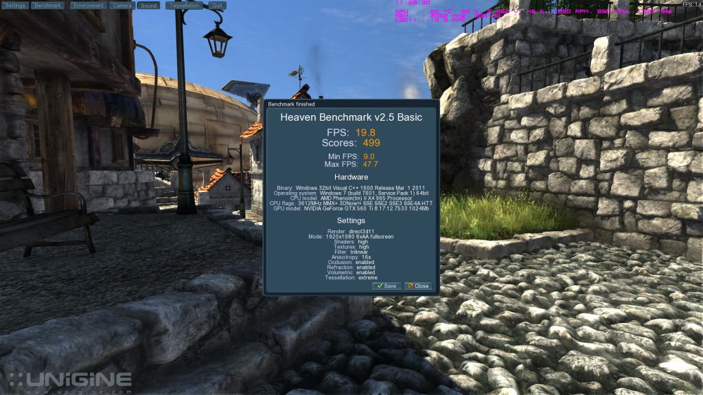

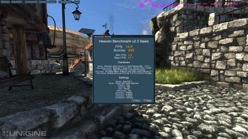

sind meine 24/7 setting ( 1000% überall stable ) 970/1940/200@0,962v ( auch 1000%stable bei 980/1960/2400@0,962v..ich gehe aber immer eine stufe zurück ;) es gehen auch 2500 speichertakt aber da braucht er wier ca 1 stufe mehr saft und das lohnt nicht )
und hier mal auf deine FPB taktis 850/1700/2052

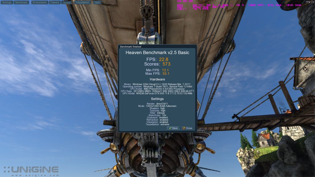

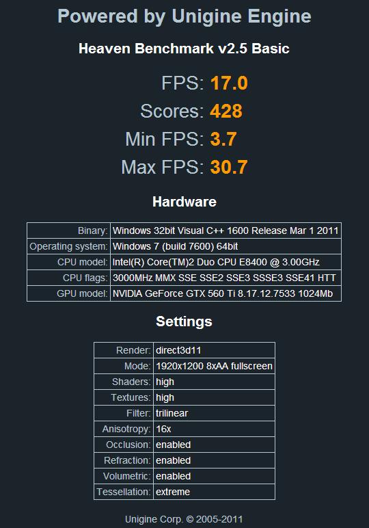

oh sehe gerade das du falsche auflösung eingestellt hast darum habe ich auch bisl mehr fps...hatte mich schon gewundert..kannste mal auf 1920x1080 stellen?!
ich habe bei mir zur zeit 900/1800/2200 @ standard. wenn ich unter 1v gehe, sehe ich hin und wieder bildfehler. meine karte ist doof =/
btw. ich kann in heaven nicht die auflösung verstellen. naja, verstellen schon, aber das programm lädt einfach immer meine native auflösung.

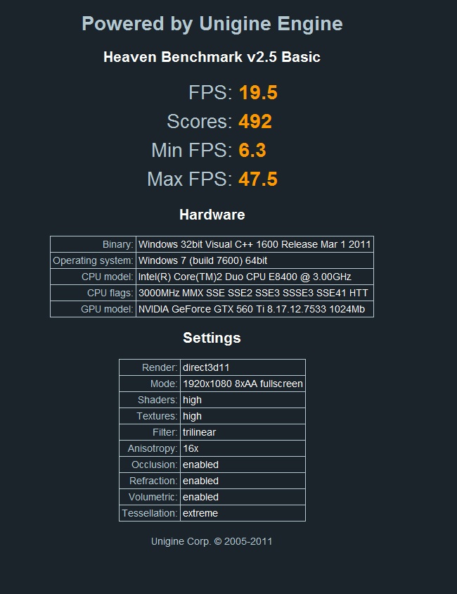

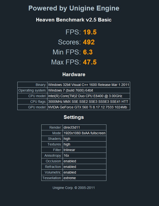

Also das sind meine Werte mit den Einstellungen in meiner Signatur, aber ich seh gerade, ich habe ne andere Auflösung eingestellt.

also deine Taktis mit der Spannung und stockkühlung ist doch wohl hammer finde ich :daumen:
was geht bei dir den an max takt und spannungserhöhung ?
Also ob das gut ist, kann ich nicht beurteilen. Ich fang gerade erst an, mich mit der Materie zu beschäftigen.^^
Die Referenz-Kühlung ist eigentlich garnicht so schlecht. Laut GPU-Z war die höchste Temp. bei 72° und den Lüfter habe ich vorher auf 50% gesetzt.

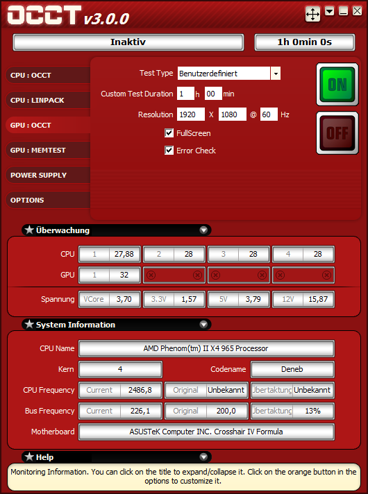

dies einmal eine stunde laufen lassen wenn keine errors oder abstürze dann ist es ein gutes zeichen...eventuell auch noch die metro33 demo downloaden
1025/2050/2100@1,15V bei 55°
Heaven 1x durchlaufen lassen, allerdings bei manuell eingestelltem Lüfter auf 100%. Hier ist also sicherlich noch Luft nach unten.
Mit welchem Programm kann man denn die Übertaktung der Grafikkarte dauerhaft einstellen?
Nvidia-Inspector setzt sich nach beenden einer Anwendung immer wieder auf Standard zurück und im EVGA-Precision kann man die Spannung nicht einstellen.

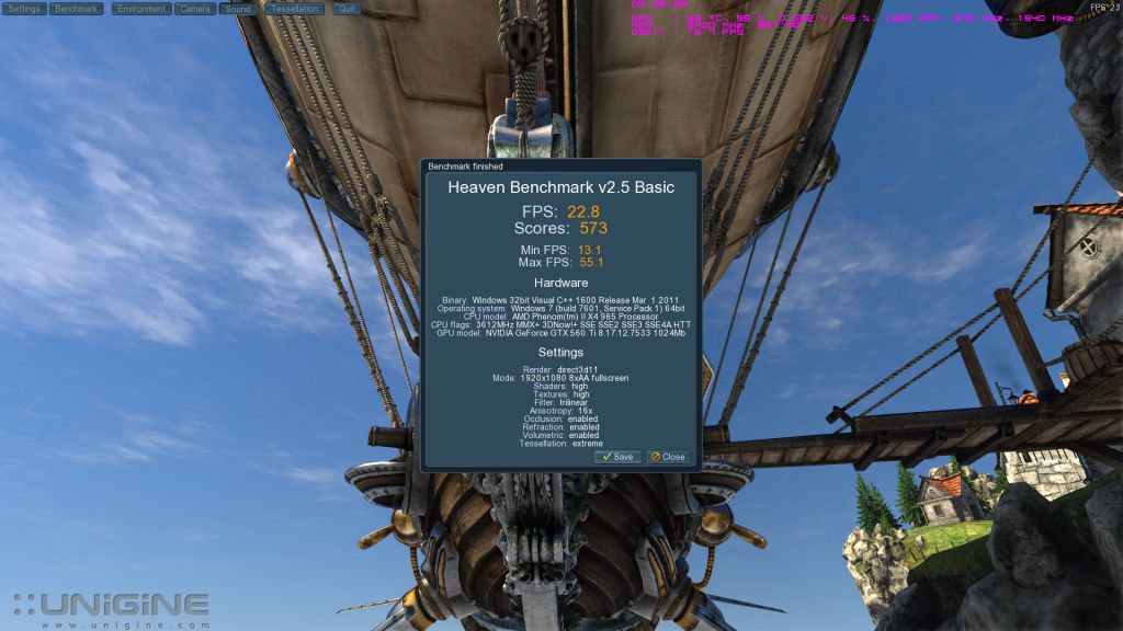

24/7 = Signatur @1,07V
"Maximum" = Maximum was ich mich dauerhaft trauen würde = 950/1.900/2.250@1,15V
Screens folgen.

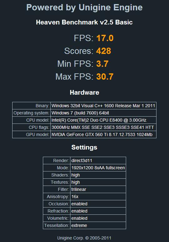

Deine Default-Werte oben resultieren denke ich mal aus deiner stärkeren CPU, oder?!
Die erreiche ich ja nicht mal mit den 1025Mhz. :D
Also die Werte von Thanok waren wesentlich erfolgreicher....
FPS 21.5
Scores 542
Min FPS 8.4
Max FPS 52.6

Die Werte hab ich mal für meine 560ti eingestellt. Habe obenstehende Ergebnisse dafür rausbekommen.
