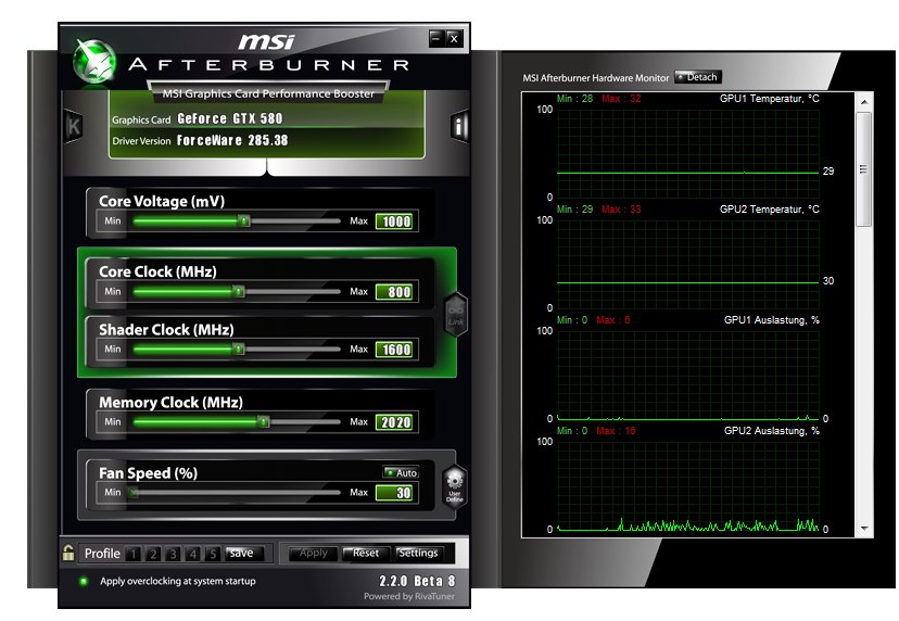

Ich verwende MSI Afterburner (2.2.0 Beta 8 ) and Kombustor (2.0.0). Standard Core Voltage der Karte liegt bei 0,988V.
Wenn ich versuche, die Core-Spannung z. B. um 43 mV zu erhöhen und klicke auf apply, sehe ich immer noch die ursprüngliche Spannung 0,988 in der Kombustor Test. Ich habe auch das Programm GPU-Z zur Überprüfung verwendet. Es zeigt auch, 0988 V im Takt an. Eigentlich sollte ich ja die neue Voltage sehen also 0,988 + 0,43 = 1,031V.
kennt jemand das Problem?
Ich bin mit dem neuen Nvidia BF3 Beta-Treiber unterwegs.
THX für die Hilfe.
ich bin gerade dabei meine neue MSI GTX 570 Twin Frozr III zu übertakten.
THX für die Hilfe.

Das ist kein Problem, das ist normal. Die Spannung von 1,031V liegt nur unter Last an. Im Idle sinds weiterhin die 0.988V. Starte ein Spiel und switch dann zum Afterburner und schau dir den Spannungsverlauf an.
Solltest dir ganz schnell mal nen Neues NT besorgen, dass deiner Graka auch standhält.
Wenn du keine original 6/8Pin Anschlusse am NT hast, würd ich mir das ganz genau nochmal überlegen mit dem Netzteil und einem weiteren 2x4 Pin Adapter.
Was für ein NT hast du?
@vms01
Sorry, aber das kann nicht stimmen. Wie man auf dem Bild sehen kann läuft da gerade der Kombustor test. Dieser lastet die GPU zu 100% aus. Somit ist das Bsp unter Last.
Ich habe in einem anderen Forum gelesen dass sowohl Kombustor als auch GPU-Z die neu eingestellte Core Voltage im fterburner nicht anzeigen. Sie wird aber bei den Afterburner einstellungen übernommen und nur im Afterburner angezeigt.

Tschuldigung hab da zu shcnell drübergeschaut. Deine MSI Version scheint, die Neueste zu sein, jedoch ist es sehr merkwürdig das dieses +mV und nicht den konkreten Wert anzeigt. Desinstallier doch mal MSI vollständig und installier es nochmal oder gibt es eine Einstellung damit man da mV einstellen kann?
