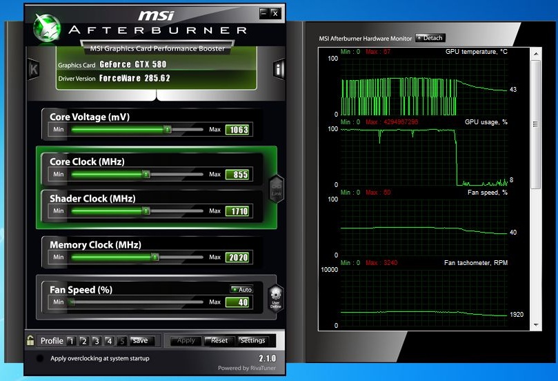

servus gemeinde
habe seit einer woche eine gigabyte 580 GTX OC. laut afterburner läuft sie mit:
-mV 1013
-Core Clock 795
-Shader Clock 1590
-Memory Clock 2004
-FAN Auto
wollte die OC nun auf den stand der SOC von gigabyte bringen mit folgenden taktungen:
-mV 1035
-Core Clock 855
-Shader Clock 1710
-Memory Clock 2020
-Fan Auto
nur bei 5-15 min BF3 hängt sich das spiel auf und der treiber resete bzw startet neu?!
warum bekomme ich es nicht stabil hin und mein kumpel, der die originale gigabyte 580GTX SOC besitzt die ja original mit den taktungen läuft, schon?

rainbow6261
Rear Admiral
- Juni 2011
- 5.840
Schon probiert mehr Spannung zu geben?
Jede Karte ist anders und lässt sich nicht zu 100% miteinander vergleichen.
rainbow6261
Rear Admiral
- Juni 2011
- 5.840
Weiß nicht mit welchem Programm du die Spannung anhebst, aber im Afterburner habe ich nur bestimmte Werte zur Verfügung (0,963; 1,0; 1,013; 1,025; 1,038; 1,050; 1,063; 1,075; 1,088; 1,1 ...).
Probier doch einfach die nächste Stufe, also 1,050V und teste mit BF3. Achte auch mal auf die max Temps die erreicht werden.

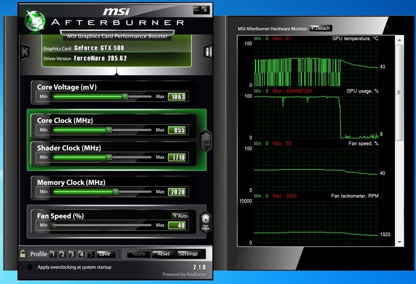

rainbow6261 schrieb:Weiß nicht mit welchem Programm du die Spannung anhebst, aber im Afterburner habe ich nur bestimmte Werte zur Verfügung (0,963; 1,0; 1,013; 1,025; 1,038; 1,050; 1,063; 1,075; 1,088; 1,1 ...).
habe die spannung nun auf 1063... aber die temperatur schwankungen machen mir sorgen... laut meiner g15 stand auf dem display mal 65°C , 0 °C wieder 65°C , 0°C
sprich er schwankte von 0 auf 65 und von 65 auf 0
BF3 ging 30 min ohne absturz
